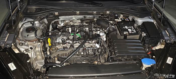

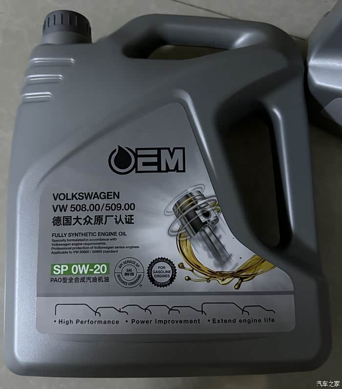

本次检测的机油是统一OEM系列大众508蓝油,使用的车辆是2024年斯柯达速派2.0T,三代半EA888发动机。
①用油时间24年6月6日至23日共18天,飞行了8800多公里,车辆总里程2.7万公里。
②用车地点新疆,路况大概70%高速,30%郊区,机油运行时间145小时,平均时速61KM/H。

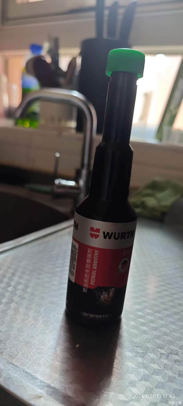

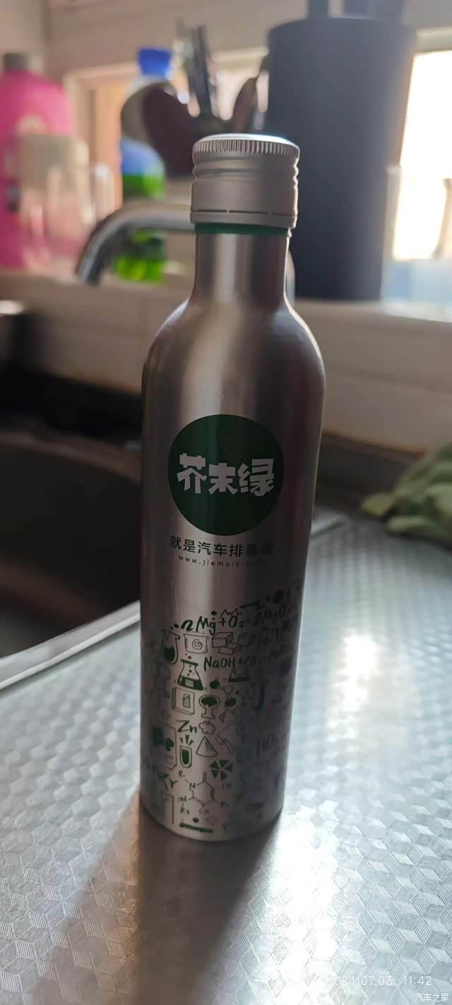

④使用普通加油站95号纯汽油。添加剂:后三箱油,1、2 两箱油每箱使用了2瓶 200ml伍尔德增强版燃油宝,最后一箱油使用了芥末绿400ML强效版。

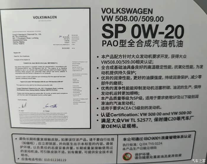

统一OEM系列大众508蓝油
最新API SP认证,大众vw508认证,背面附有认证证书,是通过了大众vw508认证,而不是仅仅符合508认证的标准
使用的芥末绿燃油添加剂
使用的伍尔特燃油添加剂

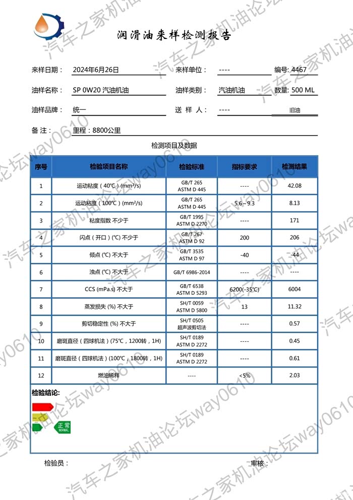

8800公里的废油实测数据

1.燃油稀释率2.03%,中等,发动机有一定程度的燃油稀释现象,少量汽油混入机油。
车主换油使用抽油的方法抽出6.1升,发动机中会残留一些机油按500毫升算,那么发动机中机油总量约为6.6升,混入的汽油为:
6600*0.85=5610g
5610*0.0203=114g,混入的汽油量约为114克。
换算成体积为:114/0.72=158ml左右,6.6升机油中含汽油158毫升。
汽油体积占比为158/6600*100=2.4%,机油中有2.4%是汽油。

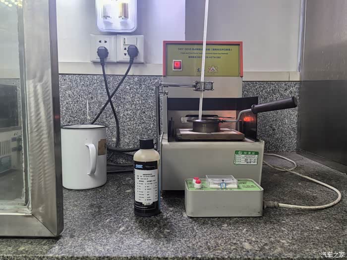

2.闪点,新油226,废油206仍然较高,说明废油中杂质和水分较少,因为杂质和水分也会导致闪点降低。
3.100度运动粘度,新油8.31,废油8.13,降幅为(8.31-8.13)/8.31*100=2.2%,降幅非常小。
4..低温动力粘度CCS,新油4480,废油6004,考虑到燃油稀释导致的CCS降低(按600算),那么废油就是6004+600=6604,相比新油升高了2100个单位,废油氧化衰减较严重,应该是跟燃油添加剂用量过大有关,一共使用了5瓶燃油宝。

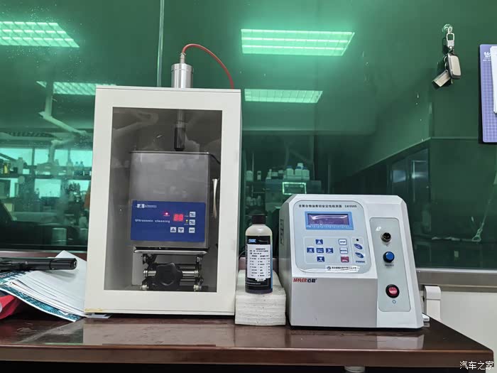

5.剪切稳定性(粘度降幅百分比,越低越好),新油没测,废油0.57,废油的抗剪切能力非常强,这说明机油在使用过程中粘指剂几乎已经完全失效了,只剩下基础油,所以粘度降幅非常小。
剪切稳定性简单点说就是机油的粘度保持能力,数值为降幅百分比,越低粘度降幅越小,粘度降幅小,动力损失就越小,保护性以及长效性都会更好。

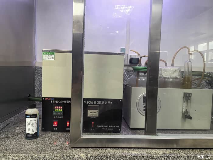

6.蒸发损失,新油没测,废油11.32,废油中有汽油等杂质,所以蒸发损失会偏高。

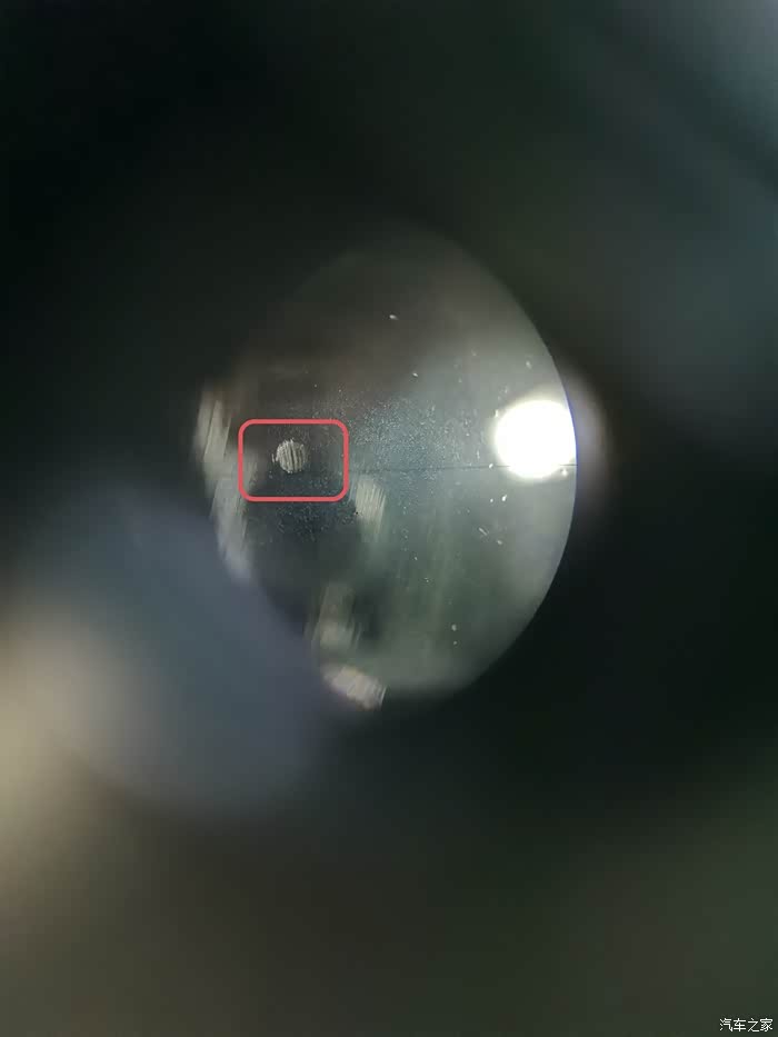

7.四球磨损(抗磨性能),国际标准75度油温下,40千克恒定压力(392N),1200转,运行一小时磨斑直径,新油没测,废油0.45mm,还可以,磨斑不大,跟一些抗磨性能一般的新油差不多。
8.四球磨损,100度油温,40千克恒定压力(392N),1800转,运行一小时磨斑直径,新油没测,废油0.61mm,这是车主自定义100℃的油温,目前还没有新油可以参考,参考110℃油温,磨斑也是偏大一点,但不是很大,抗磨性能不错。

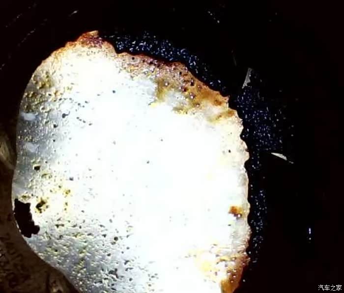

活塞顶部积碳
