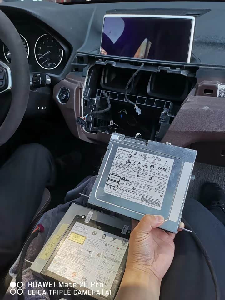

原车可怜的小主机
都20尊享了,没有wifi,没有光纤,如果再没有cd口,这八成就是x1最低级的主机了,19款的尊享车友就有福气了

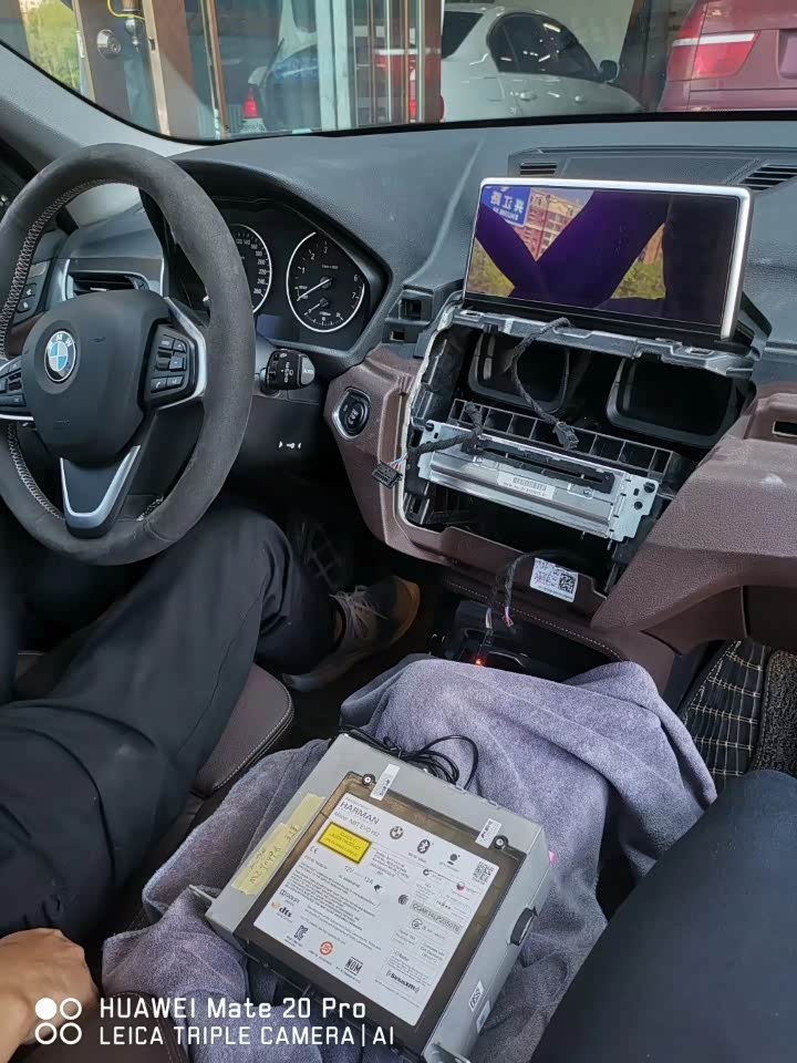

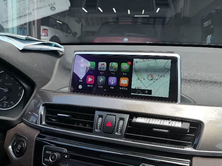

换掉屏幕视频线,加工一下usb插头,好像要反向插,重新接一下白绿黑三根小细线,其余全部无损链接
定制车架号,导入证书刷机,心仪的界面,可惜目前还是华为
,好在安卓还可以投屏,就是不太方便
,好在安卓还可以投屏,就是不太方便这里要强调一下,之前原车高保真已经换成360w小功放哈曼12件套,换完evo主机并没有提升什么音效,反倒相同的音量,evo比原车阿尔派小主机喇叭声音要小一点

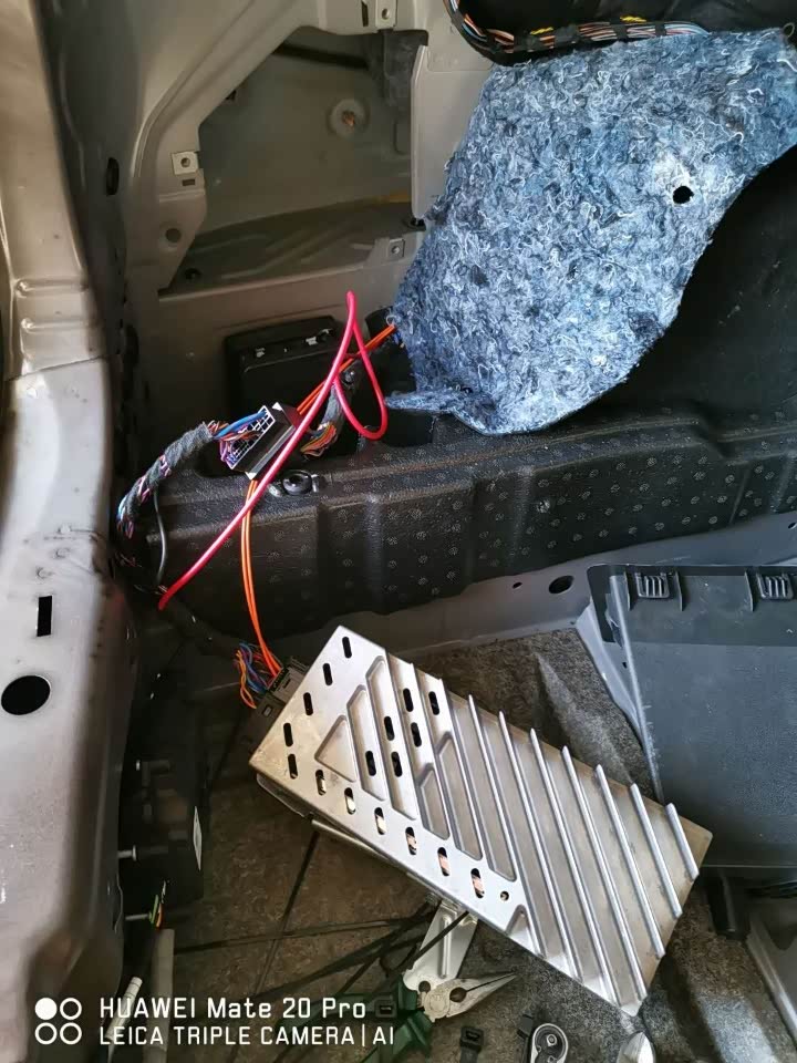

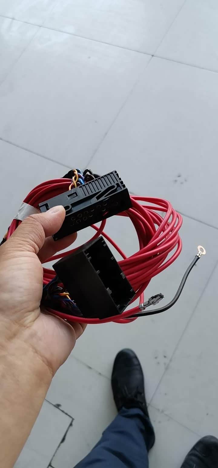

由于原车有小功放不用重新布线,省了好多事,图上那根转接线无损对接,单独甩一根电源和光纤就好了,省下了大把时间
就是这跟转接线,非常完美

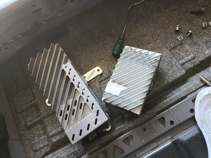

360w功放和600w功放,差的不是一星半点,大小几乎差一倍
接好试验,开始装车
原车小功放支架不配套,只能一颗螺丝固定,其余扎带伺候着先这么对付着,以后再想办法研究支架问题

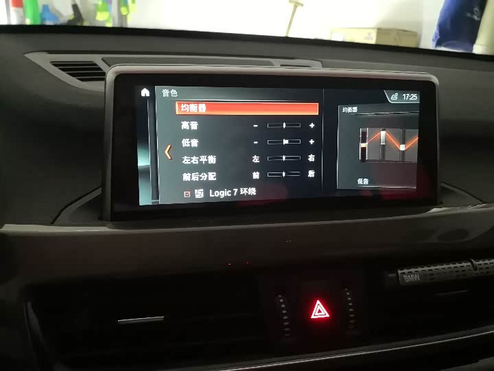

L7环绕终于出现,还有上面那个均衡器
L功放7果然不一样,低音非常震撼,明显能感觉声场起来了,前排环绕感很强,因为x1只有12喇叭,D柱没有喇叭,后排环绕不如前排,目前还在研究均衡器,希望能找到一个合适的设置,也希望大神们能推荐一下
