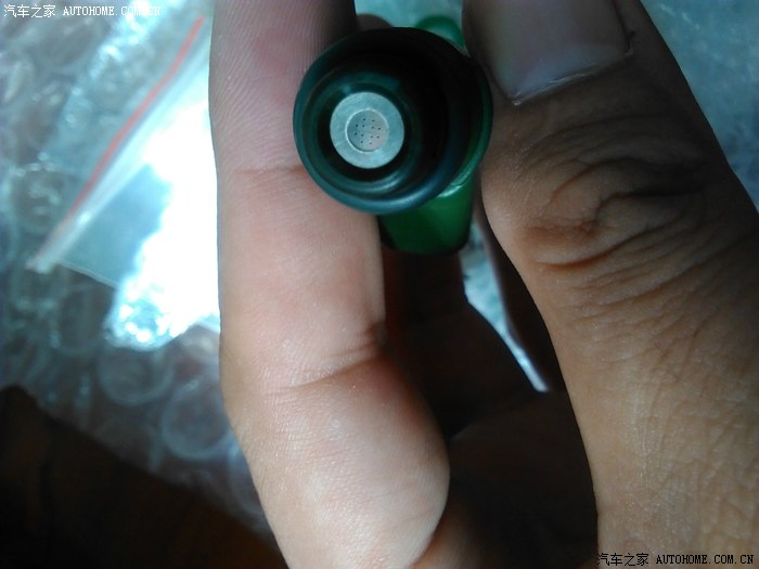

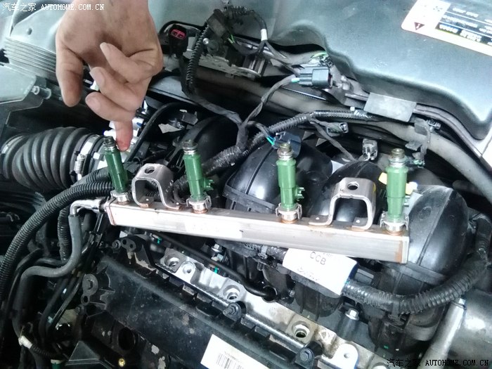

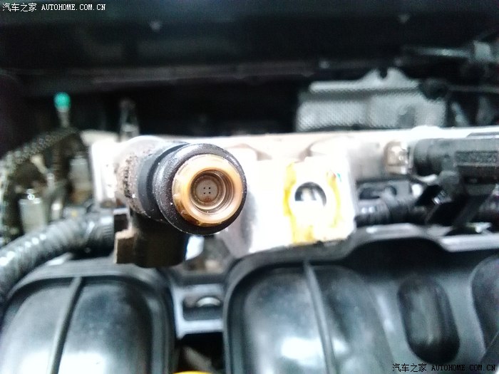

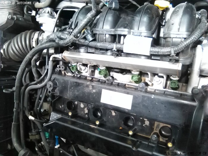

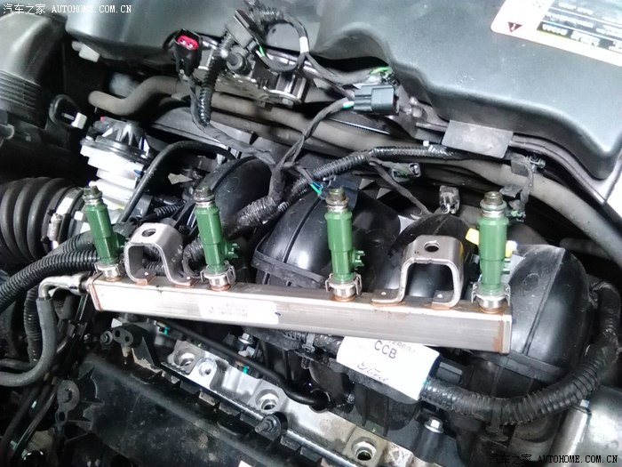

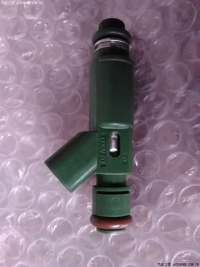

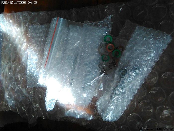

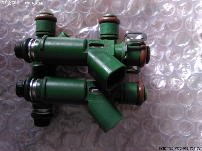

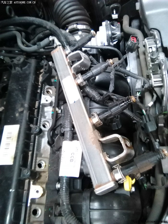

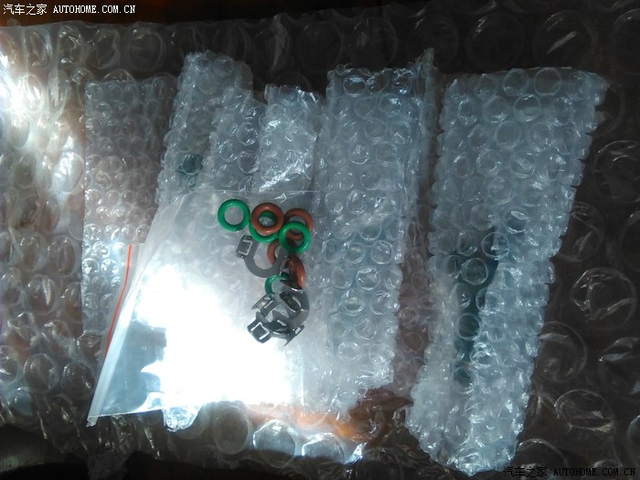

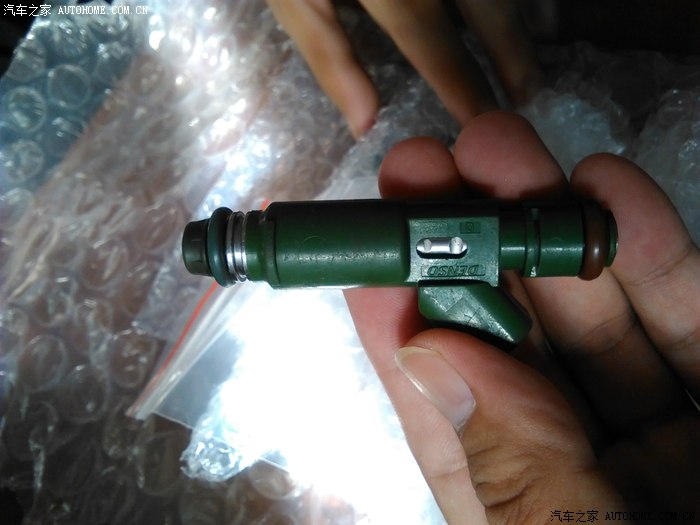

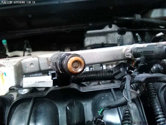

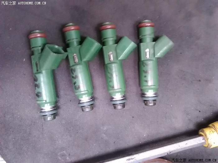

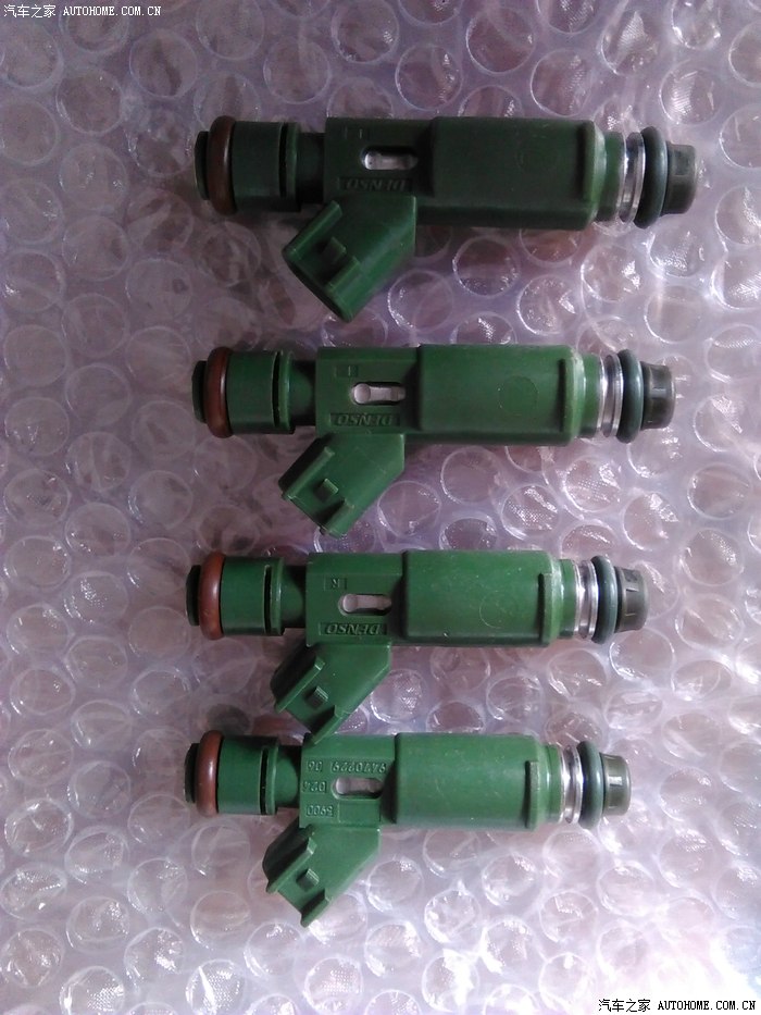

根据论坛大神的说法进行了整体喷油嘴的电阻值测量,根据电阻值排列喷油嘴的安装顺序,将电阻值最低的安装在油轨的最远端,电阻值最高的安装在油轨的最近端,这样有助于汽油的分配,保证发动机的平稳运行,有效降低运转噪音。经测量原车电阻值为(24.1/23.9/23.9/23.9Ω),购买拆车件(日电产品)电阻值为(23.9/23.8/23.8/23.7Ω),对比后将原喷油嘴拆出,确认密封圈有无损伤后包装好备用,测量对比购买喷油嘴与原喷油嘴的密封圈外径,确认外径一致且无损伤,安装随配的卡具后在密封圈外涂抹润滑脂预防安装过程中损伤密封圈,逐一进行安装。详见以下图片。
安装后,插入钥匙,旋转至II号位置,启动汽油泵对油轨进行填充,消除因为更换喷油嘴时油轨漏出汽油导致缺油影响点火失败的因素,填充5分钟后启动发动机,一次启动成功,发动机运转正常,无缺缸或异响,整体怠速稳定在1000rpm,未见发动机抖动或转速异常上升等问题,转至空挡(N),油门轻微给油有明显转速上升,发动机运转正常,因更换环境较为嘈杂,无法对发动机运转噪声进行对比,此时观察怠速已回落至正常值750rpm。

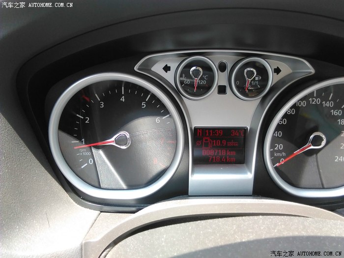

5、      油耗没有足够时间进行测试,具体油耗仍需时日方可进行评断。
