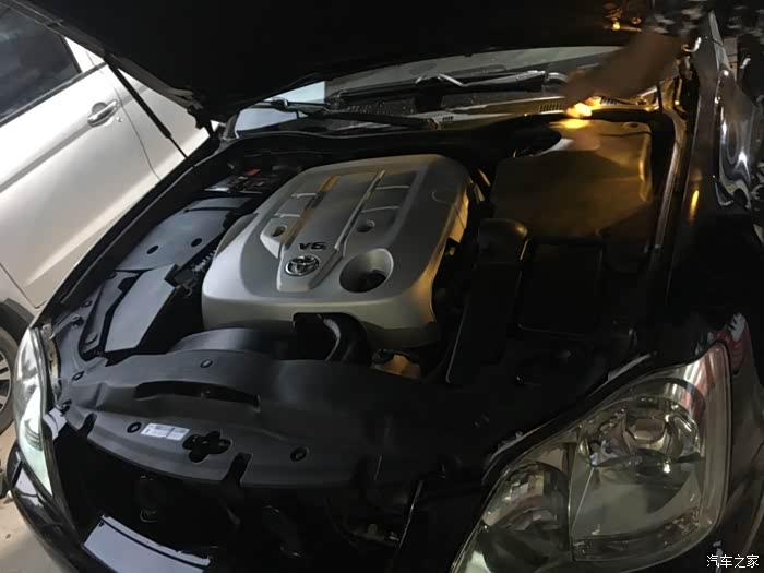

左边气门室盖垫(驾驶室位)渗油严重,听说是12代皇冠和锐志的通病,不拆龟壳的情况下看不出什么,仔细点往里看还是蛮多油迹油泥,算了安全起见加上轻微强迫症,发件换吧。顺便还能洗一下节气门和进气歧管。

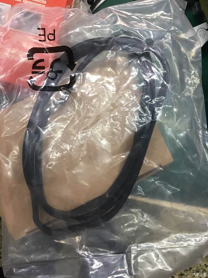

唯一不放心的是找不认识的人发的气门室盖垫,包装上任何标示都没有,有点担心是某宝50块一件的副厂件以次充好,仔细看了一下,韧度厚度都还可以,算了就这样吧,能平安无事用个两三年也就知足了。

这东西,包装袋什么都没有,真有点怕怕

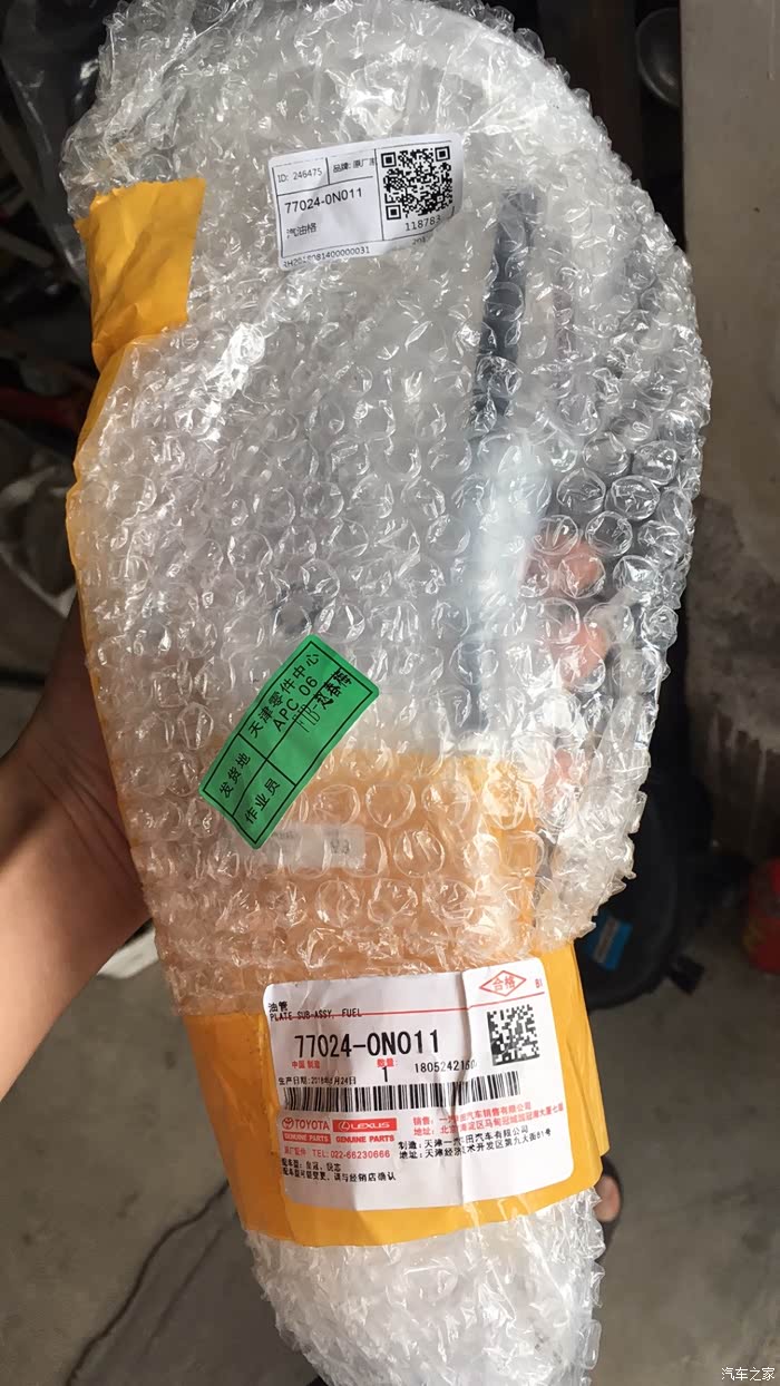

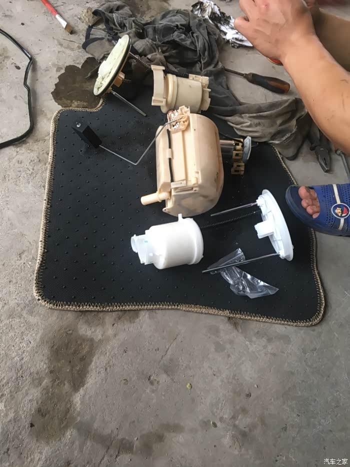

汽油滤芯是让朋友发的原厂件,起码看了很放心

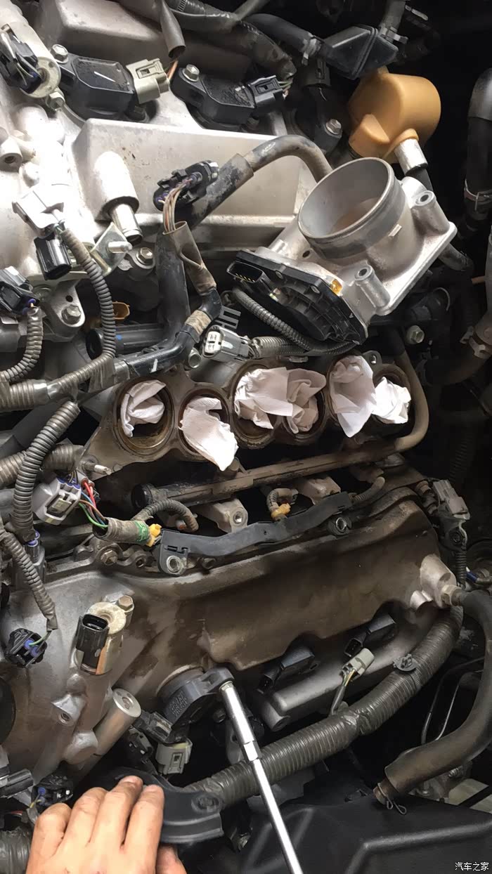

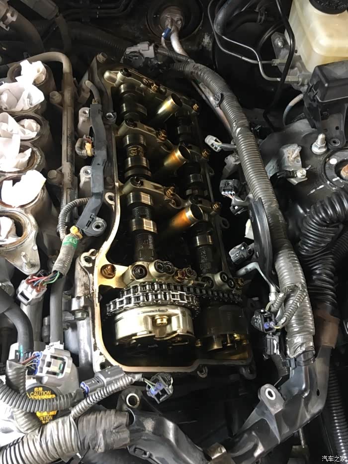

开卸

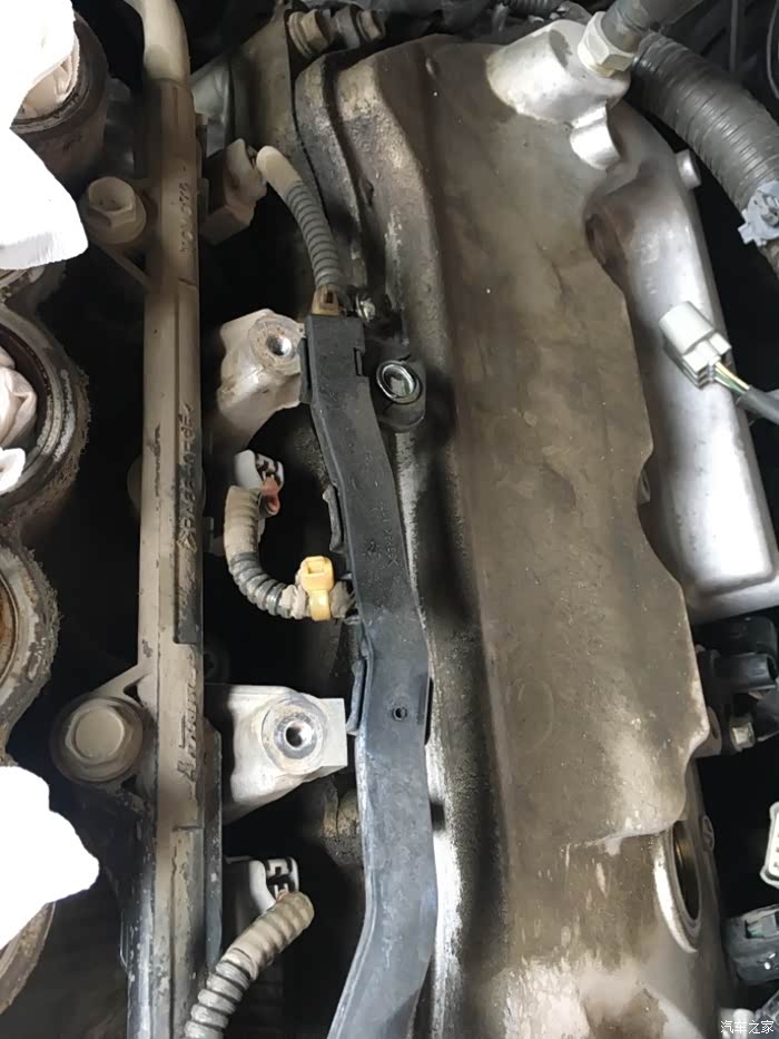

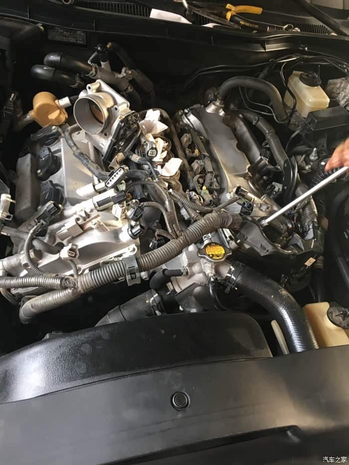

这张图就可以很明显看到渗油的程度,不搞不行,引起自燃就麻烦,细心的小师傅垫了纸巾防止沙尘,赞
全是油泥,下面的线路也有……

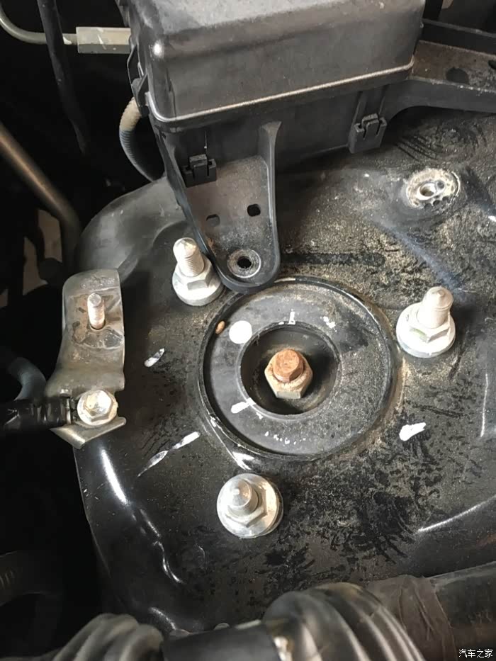

生锈了

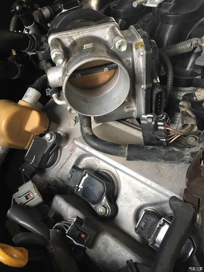

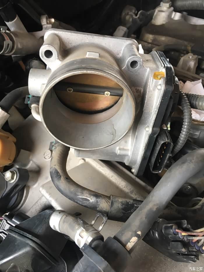

节气门,师傅都说很脏了

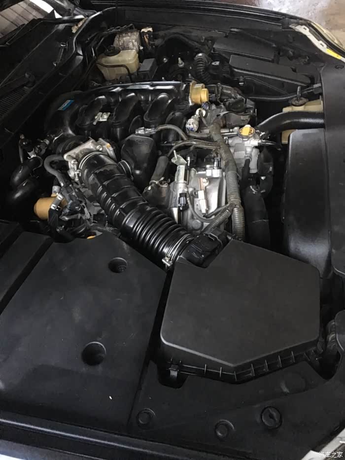

这边要拆的东西还是比右边多
脏啊

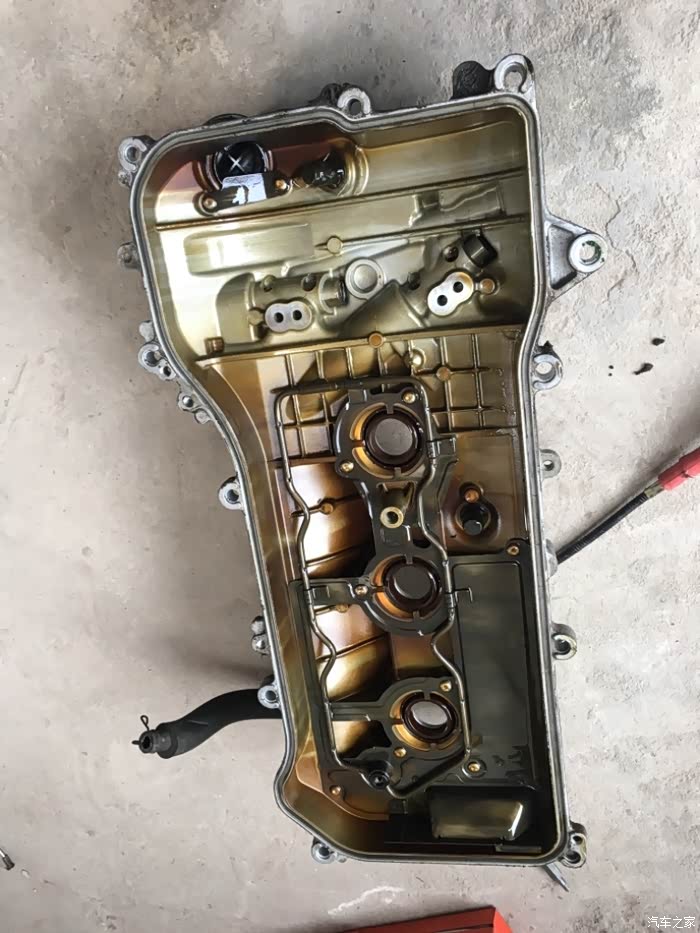

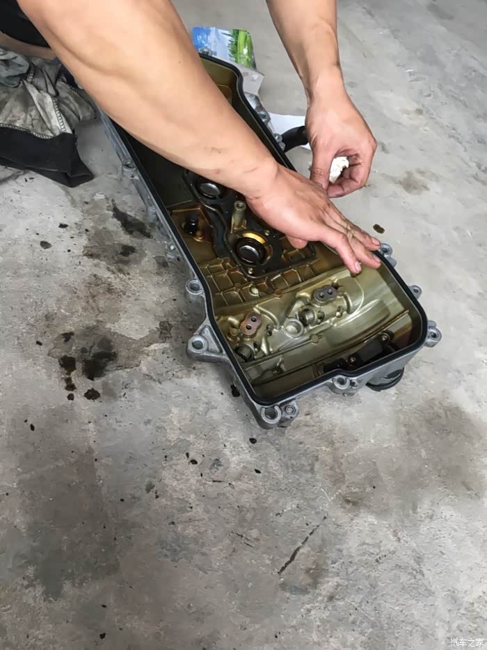

洗洗吧擦,小师傅很认真很细心,把壳面的陈年油泥全部帮我擦干净,然后用纸巾把这一面清洁完毕,准备上新盖垫
上新垫
搞定,上螺丝
节气门清洗完毕

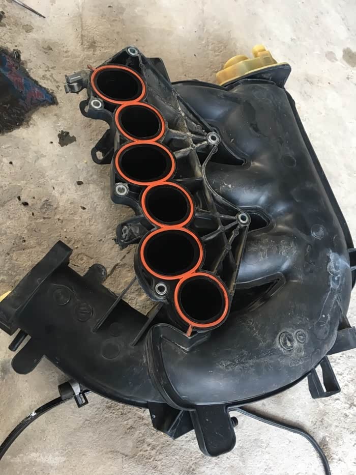

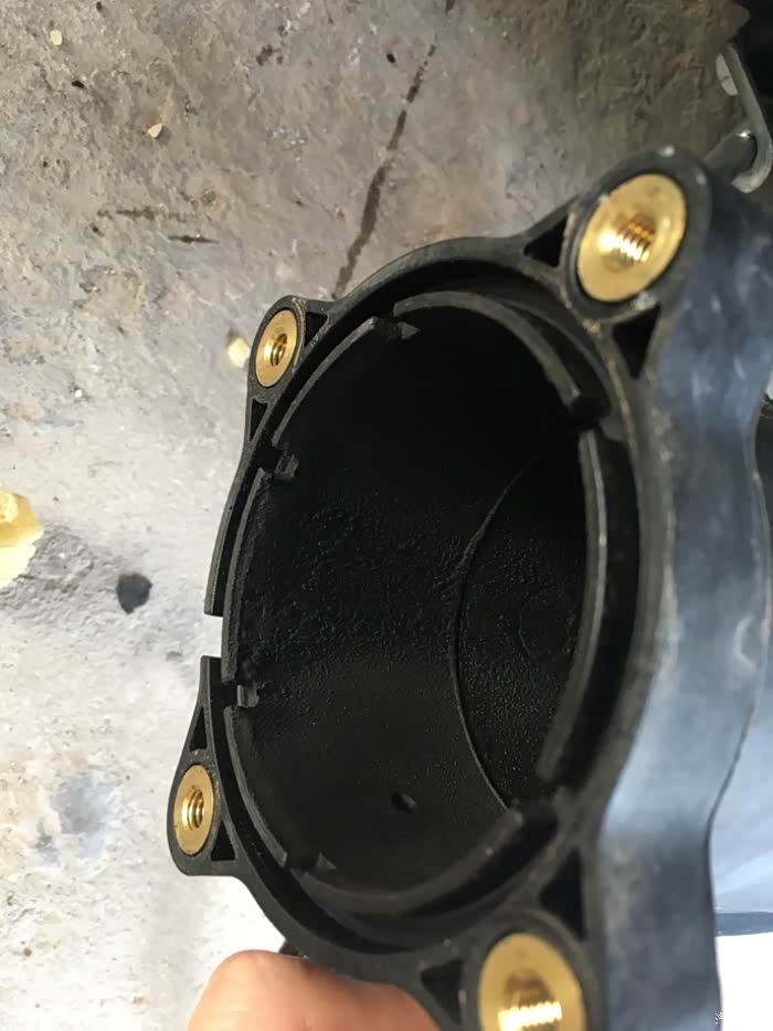

这个网洗之前是黑色的,上面全是油泥

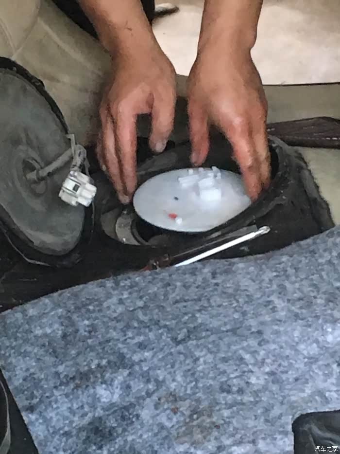

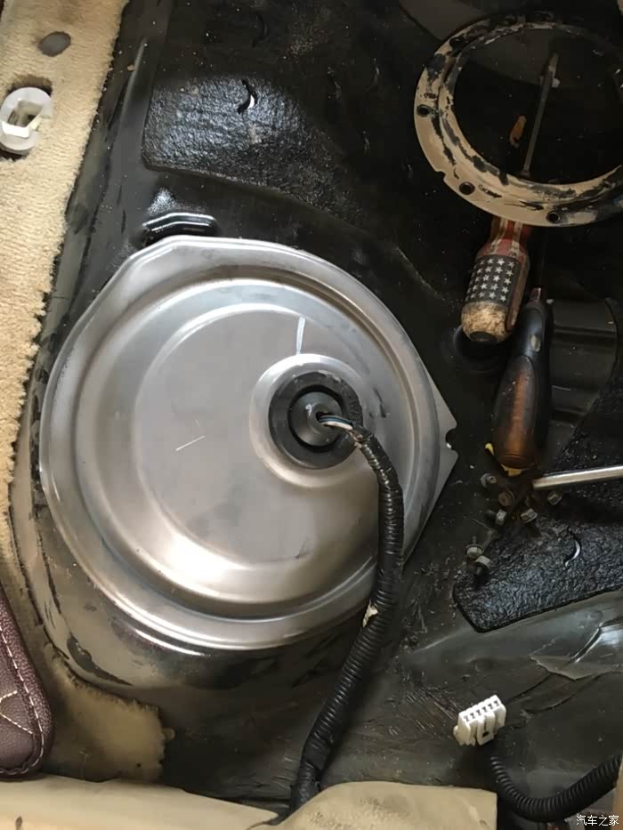

开始换汽油滤芯
新老交替

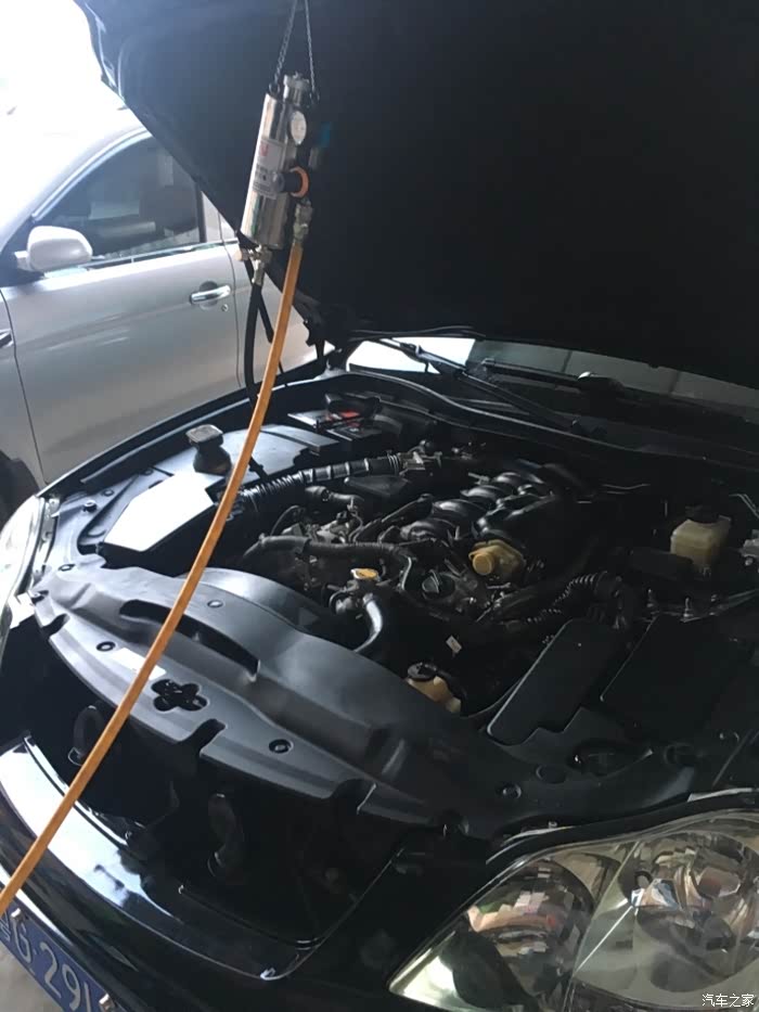

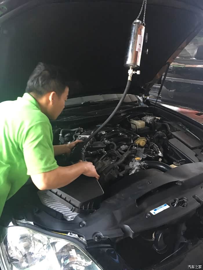

上吊瓶清洗油路
清洗完毕

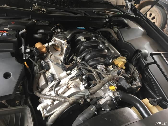

满血复活
整个过程下来花了4个小时,慢工出细活。着车例牌怠速高达2000转,清洗节气门的后遗症,感觉走起来刹车都刹不住,怠速噌噌的,不过油门确实轻了很多,油门响应速度也快了,怠速高那是短暂的,开一段时间就好。师傅用电脑接上OBD帮我复位了一下配置,没毛病。
