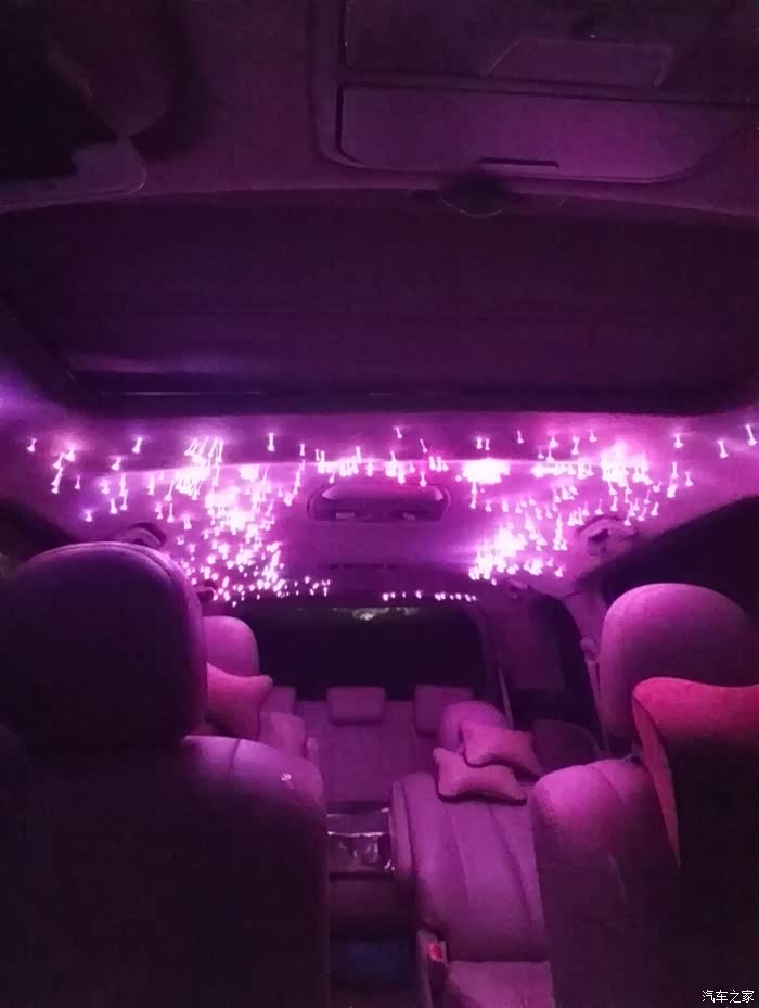

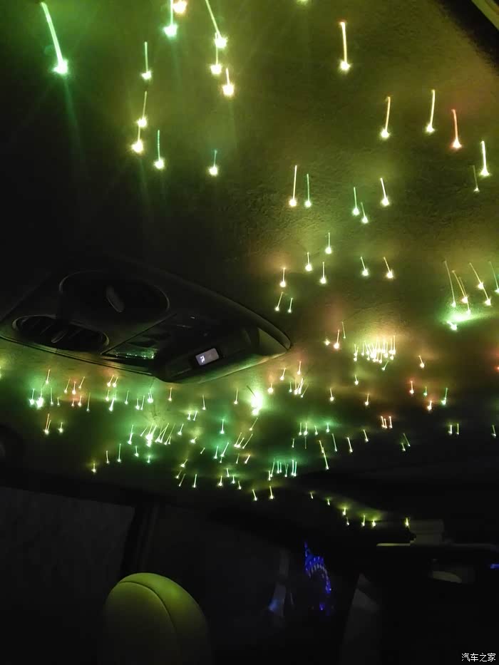

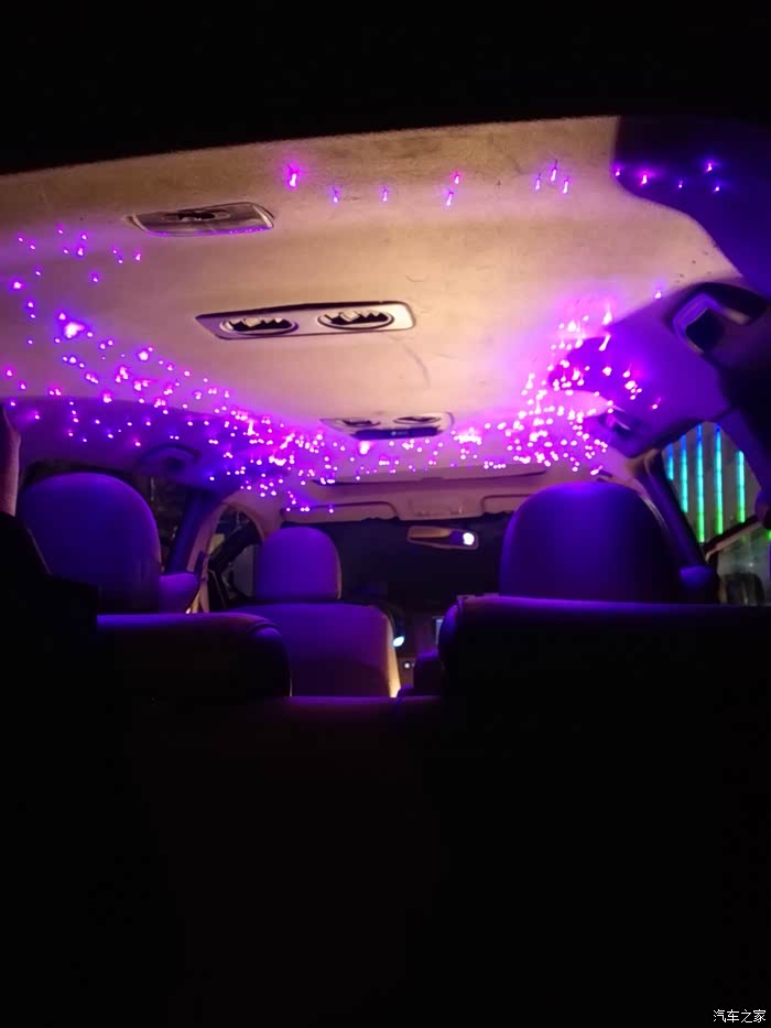

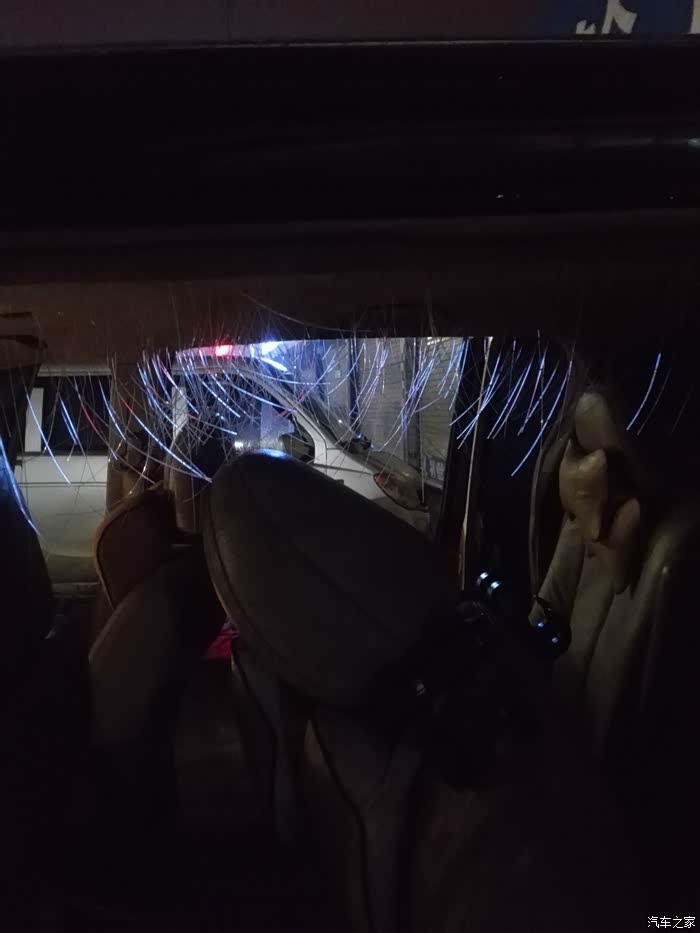

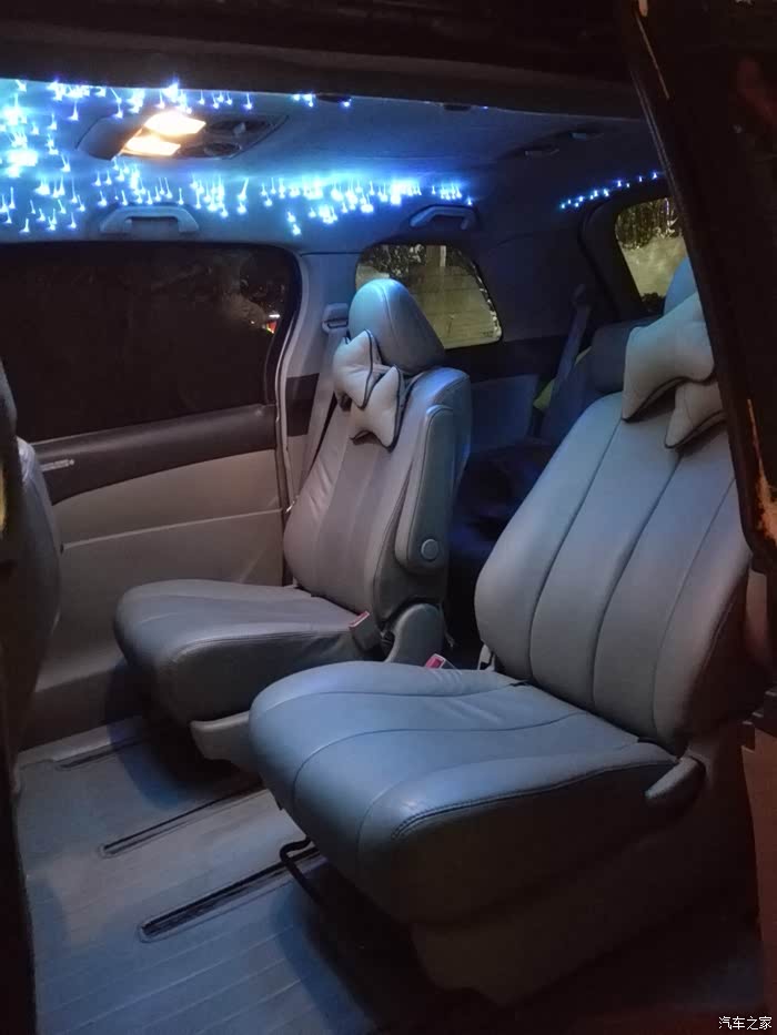

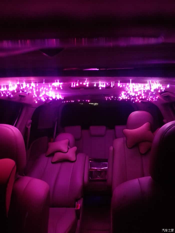

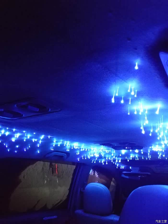

中间是空调,无法装光纤。十二星座,谁能认出来?

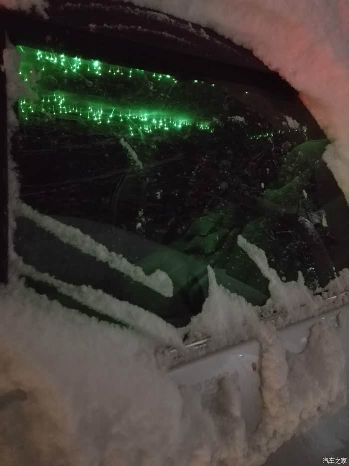

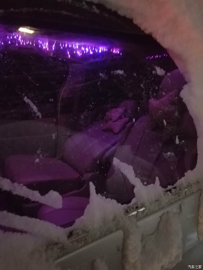

从窗外能看的很清楚

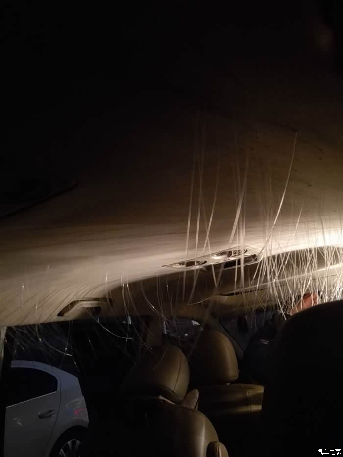

还没剪的时候。

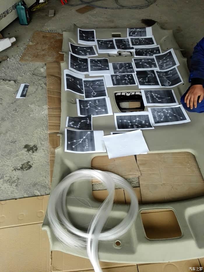

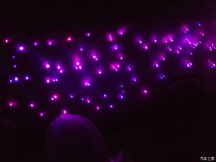

选12星座做背景。需要截图并放大,1个星座一张A4纸大小。
看到双鱼座了吗?

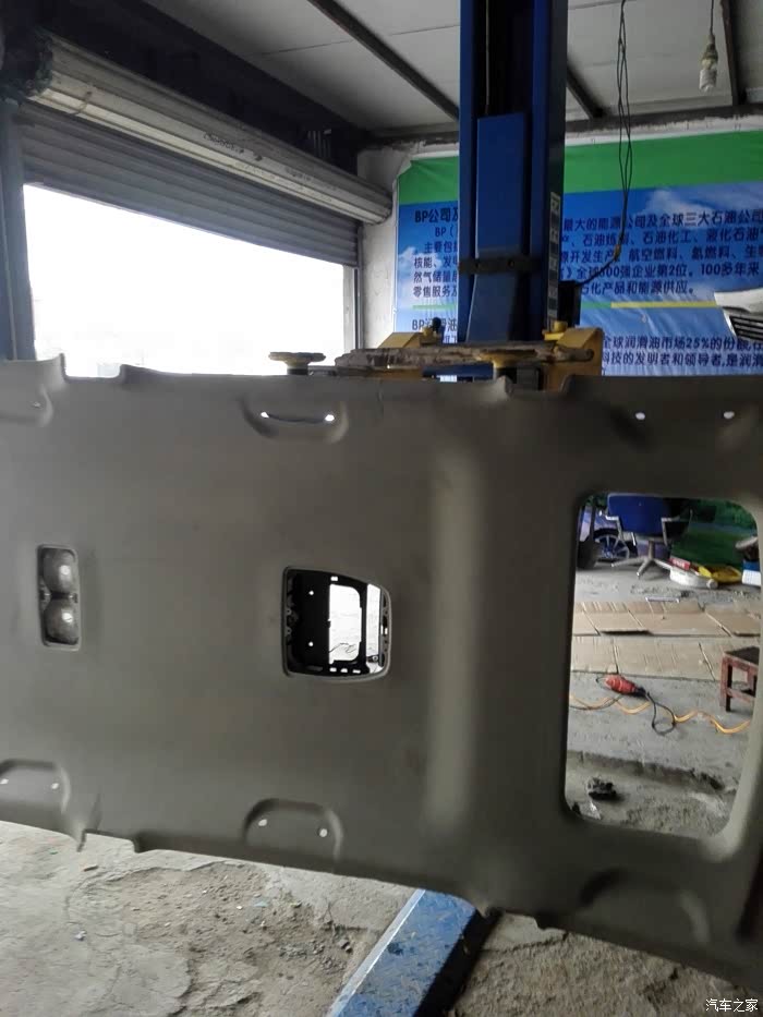

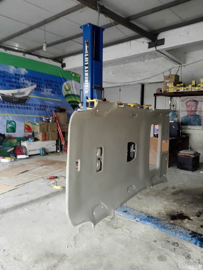

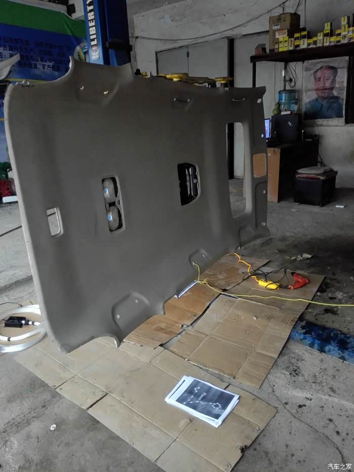

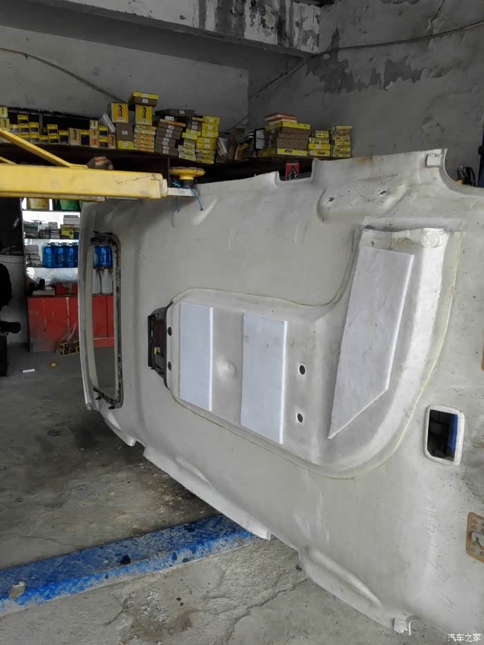

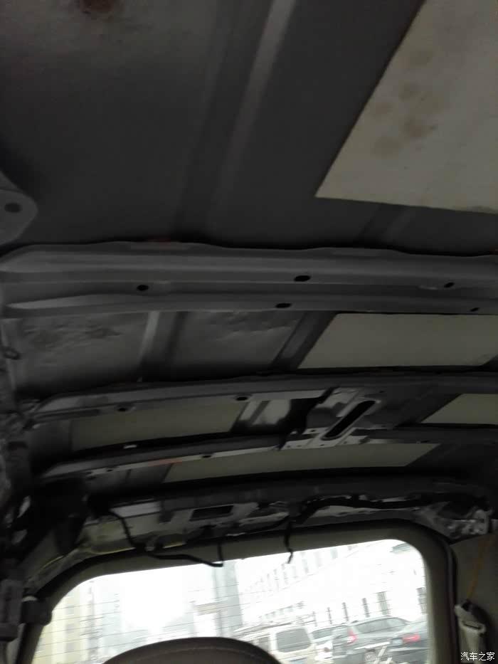

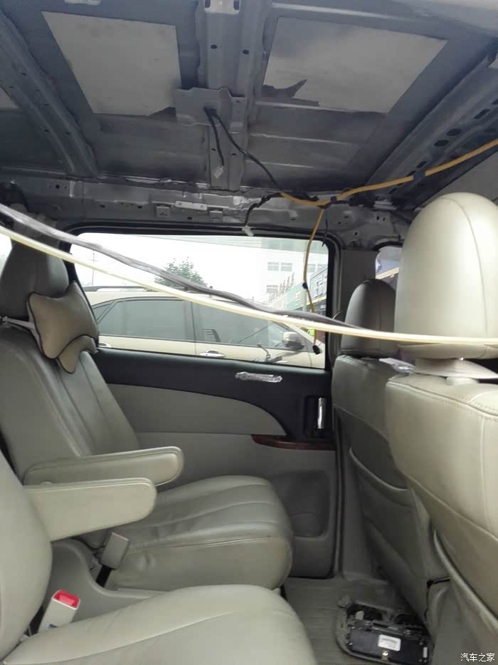

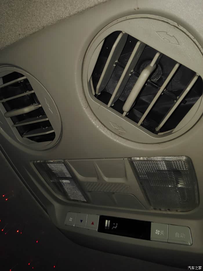

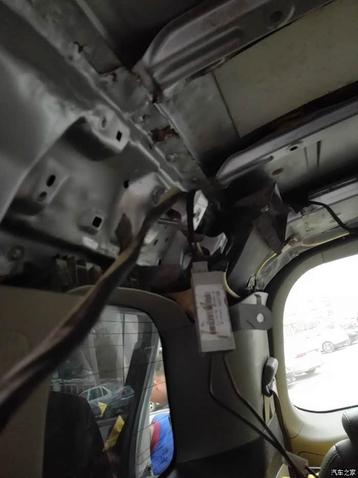

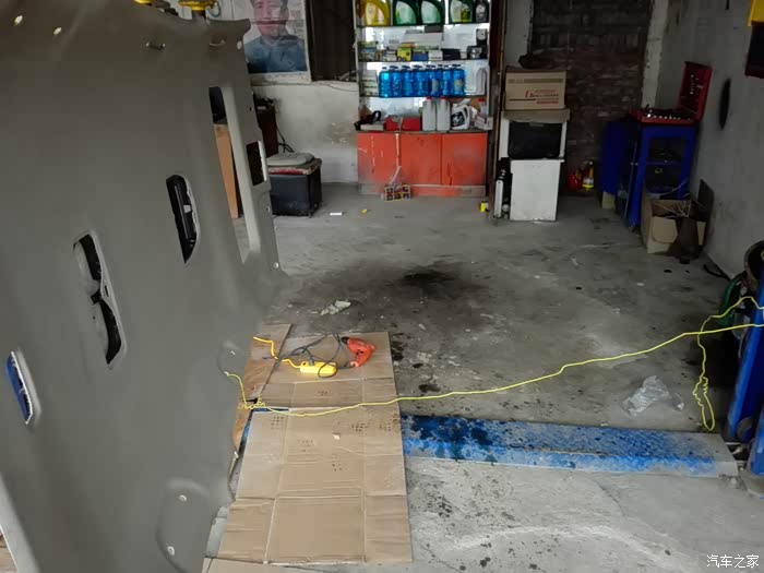

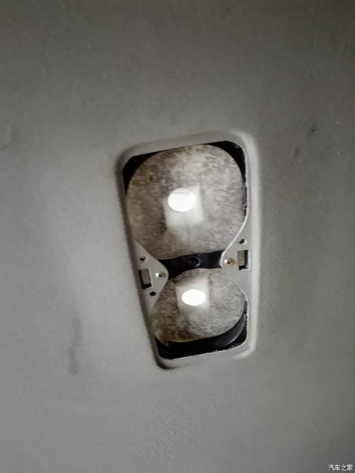

拆顶棚,两个灯里边有螺丝,空调出风口也有螺丝。

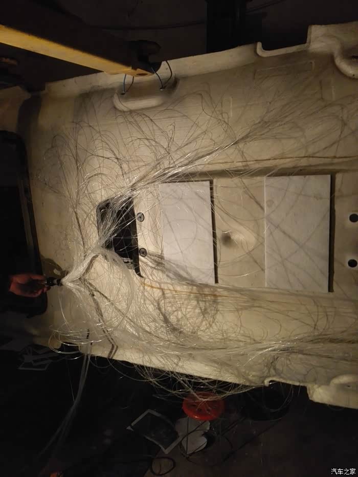

拆顶。眼前的是后雨刷喷水管。

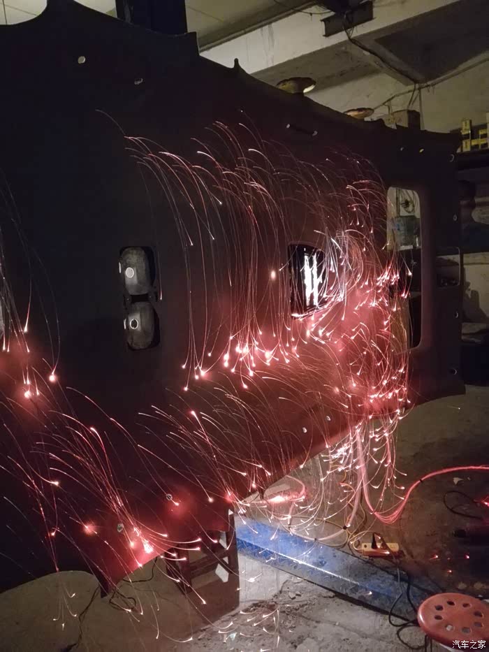

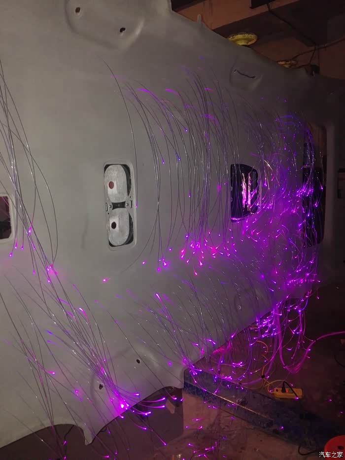

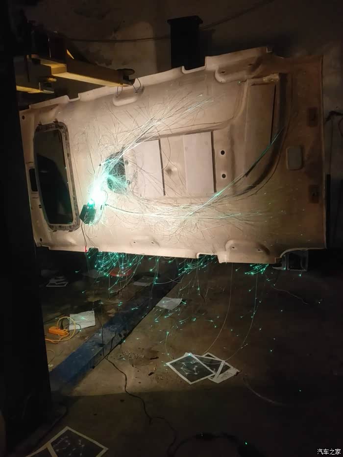

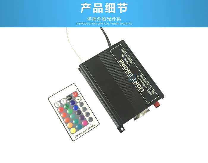

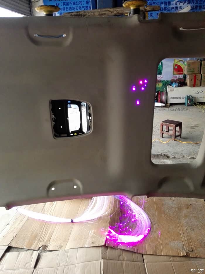

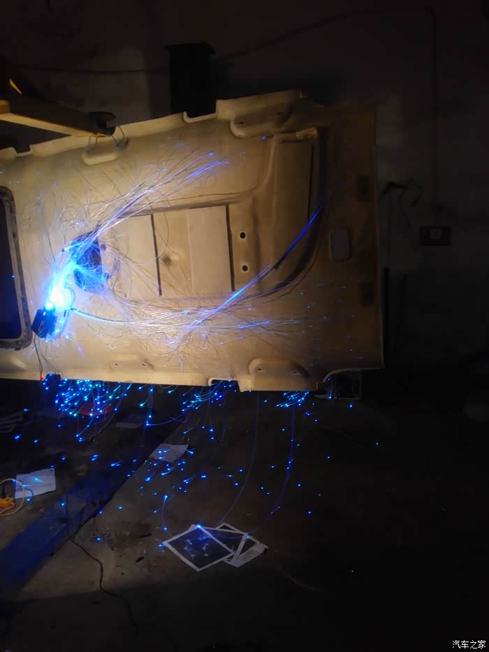

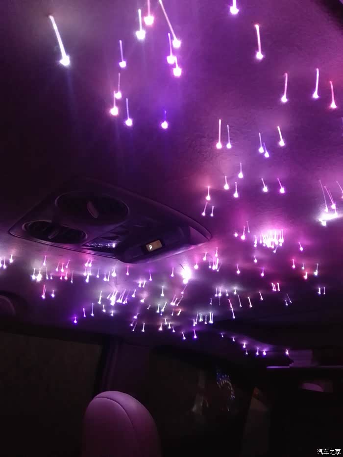

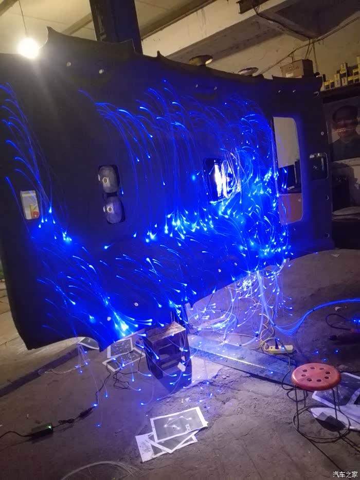

450点,0.75光纤410根,1.0光纤30根,1.5光纤10根。0.75的做星座,大点的做恒星,随机打孔进行布置,计算好余下点0.75随机打,别打孔太多不够了啊。12V,16W。先把12星座打印3套铺一下位置。

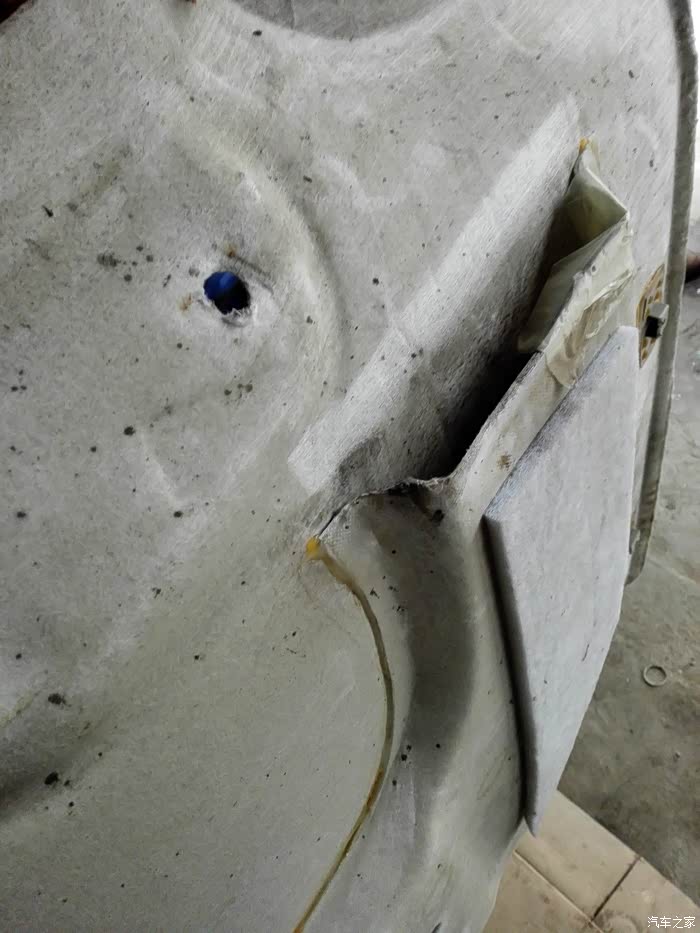

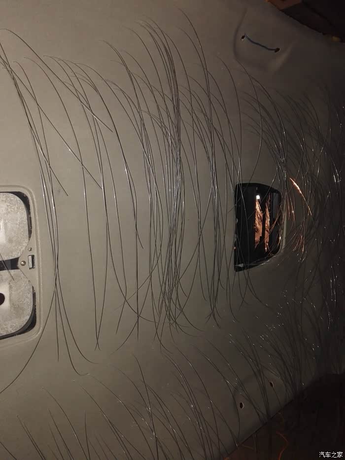

后来发现,打孔要从内侧向背部打孔。不然顶棚的毛绒就凸起出来了,要吊着打。
还是立起来打孔。建议大家先CAD做一张根顶棚一模一样的图纸,贴上边打孔。或者随意打孔,打一个孔,穿一条。

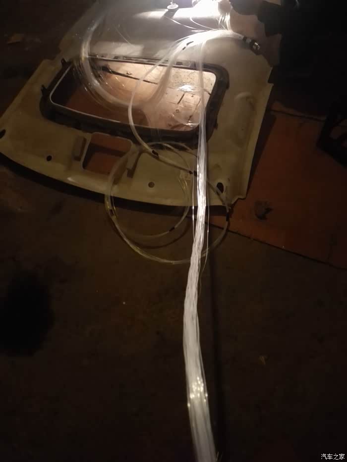

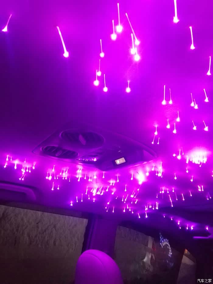

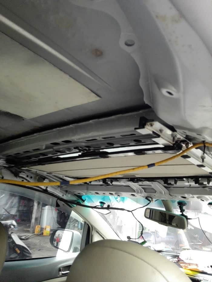

中间是空调出风口夹层,不能装光纤
不能从背部向内侧打孔,都凸起出来了。

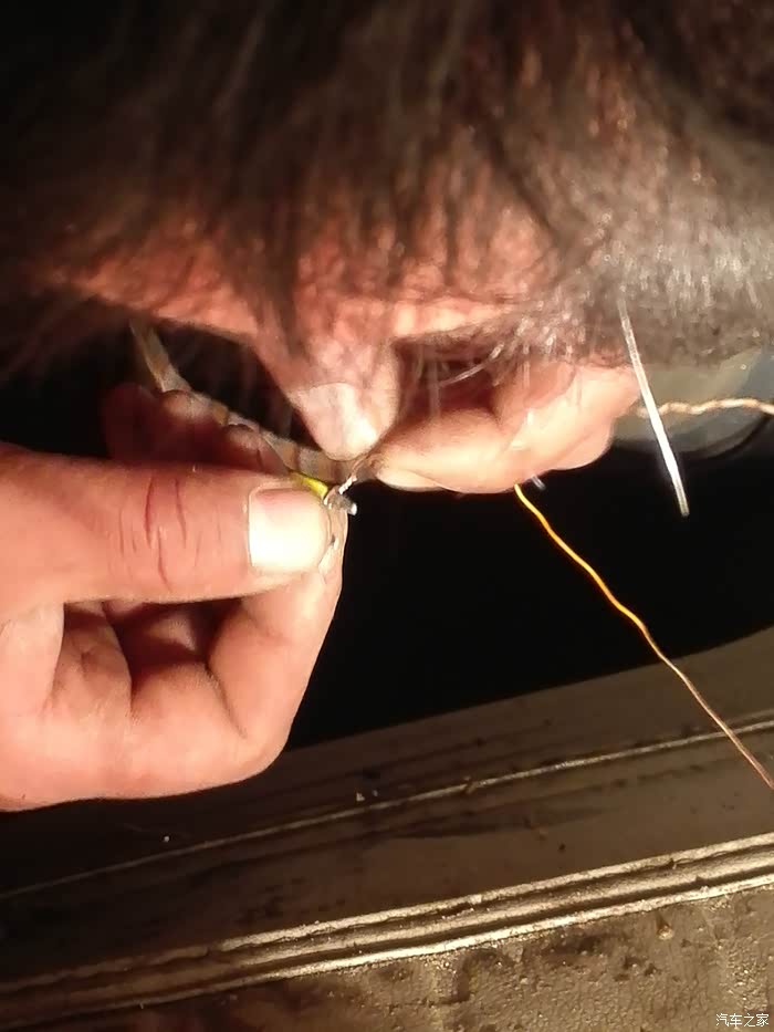

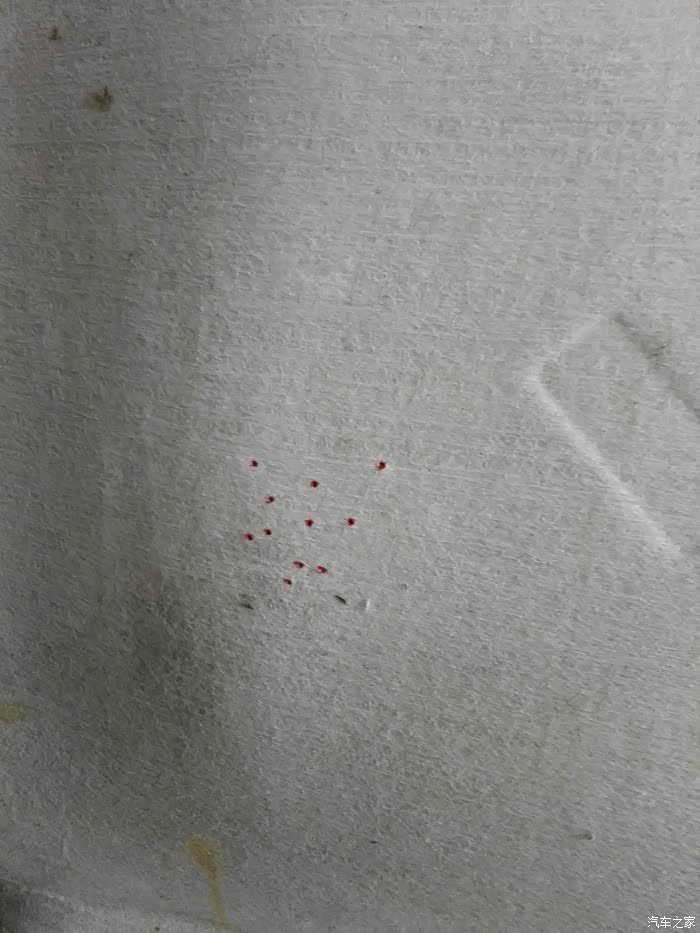

不同孔径,在背部标不同的颜色。其实把1.0,1.5两种粗的先理线,捆扎好,最后随机打孔,打一个孔穿一条线,很快的。不必提前打孔标注。
这是顶棚空调出风口的夹层,所以无法在中间种植光纤。不想要后空调的可以打孔哦。
吊起来以后,要拉着,不然会跑,打孔后边要站个人配合也行。
先打孔再趴地上穿线很累,建议边打孔边穿线。

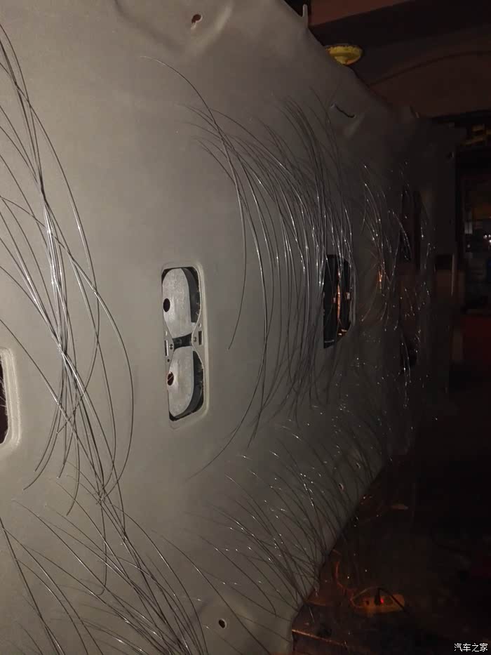

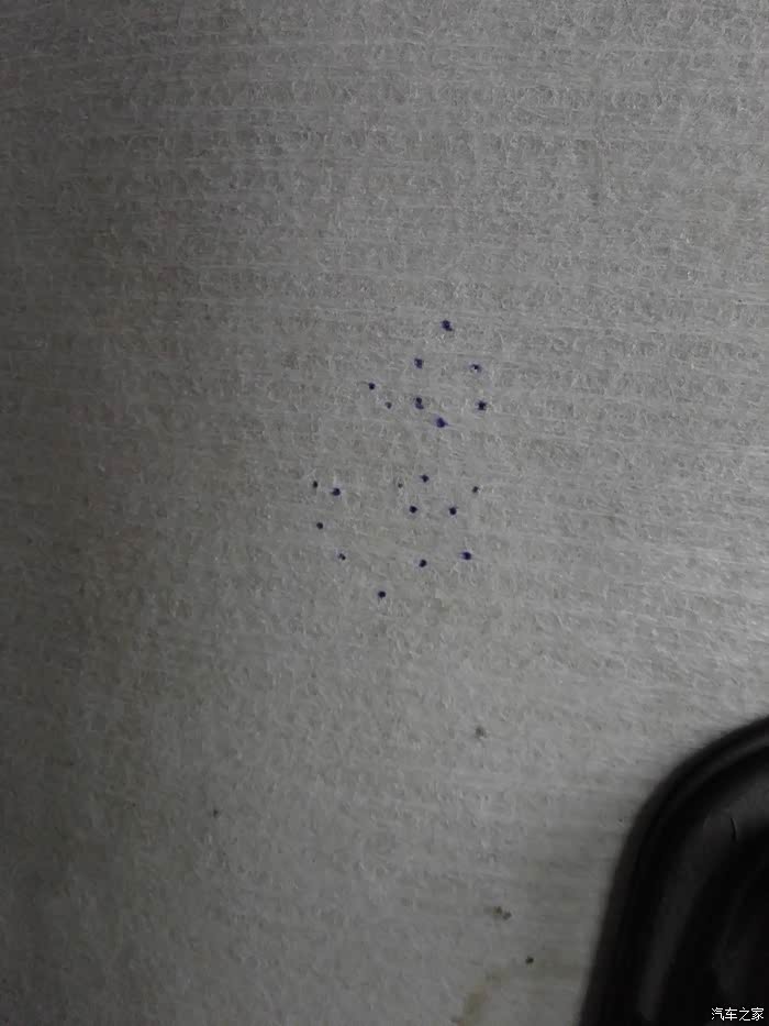

打孔后用彩笔描点,不然就看不到了。
看不到效果,边搞边看了。最好先做同比例效果图贴在顶棚上。

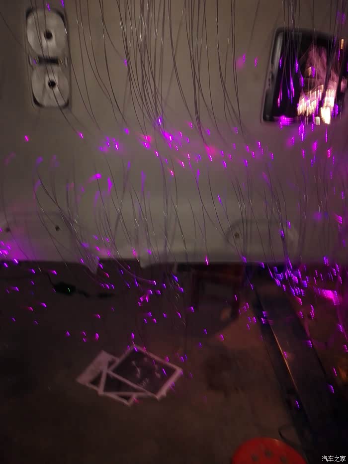

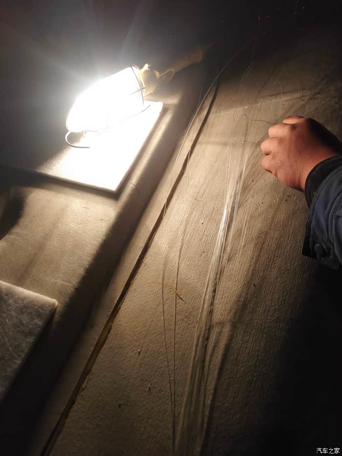

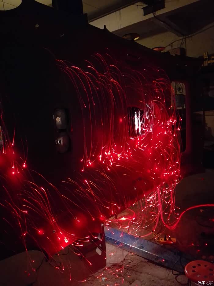

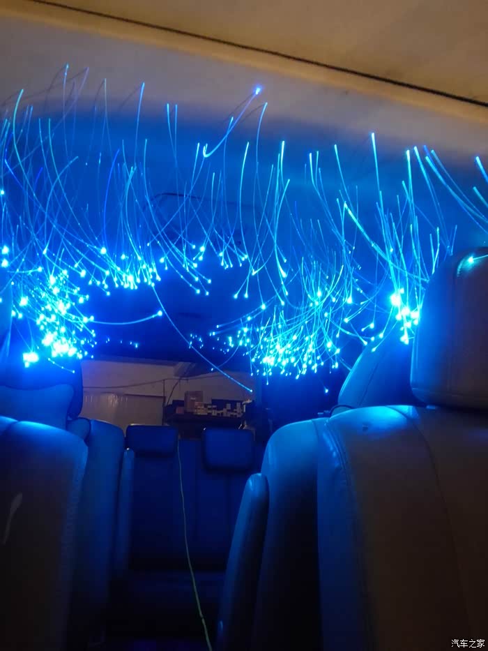

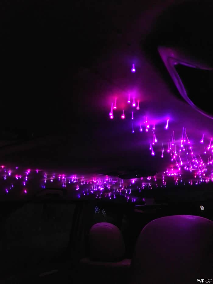

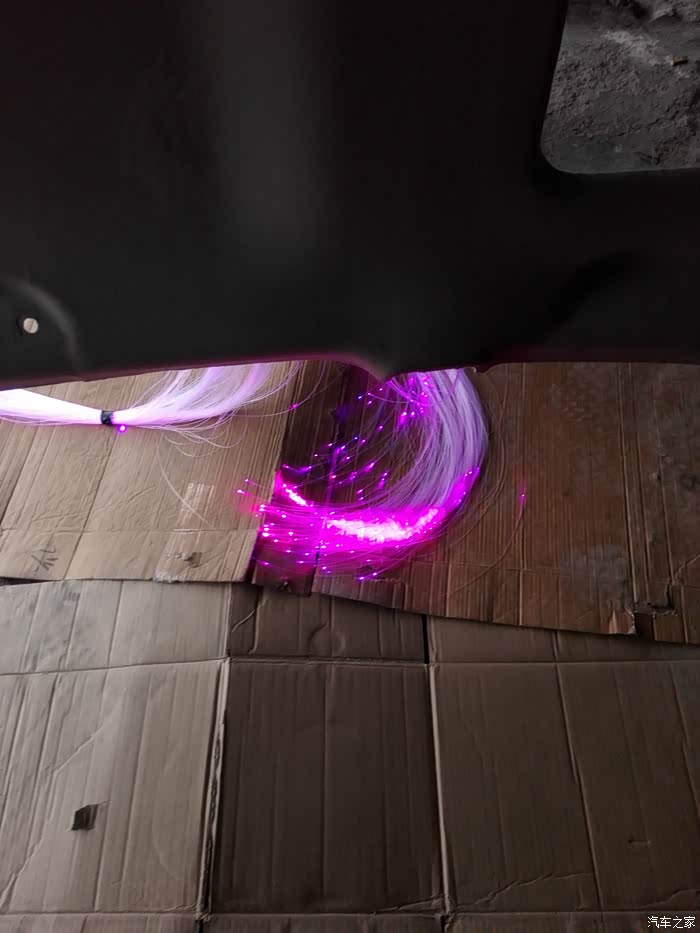

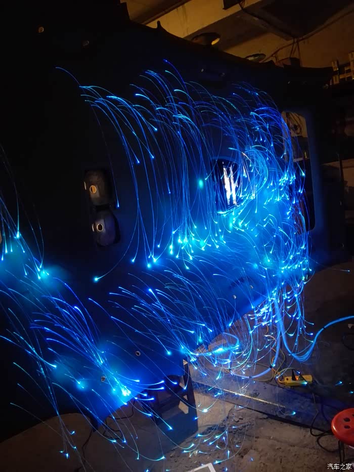

拉出来长一点

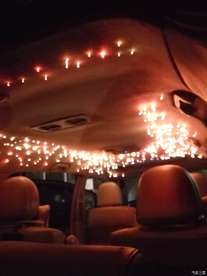

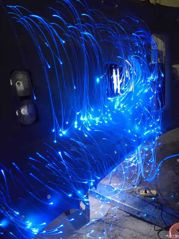

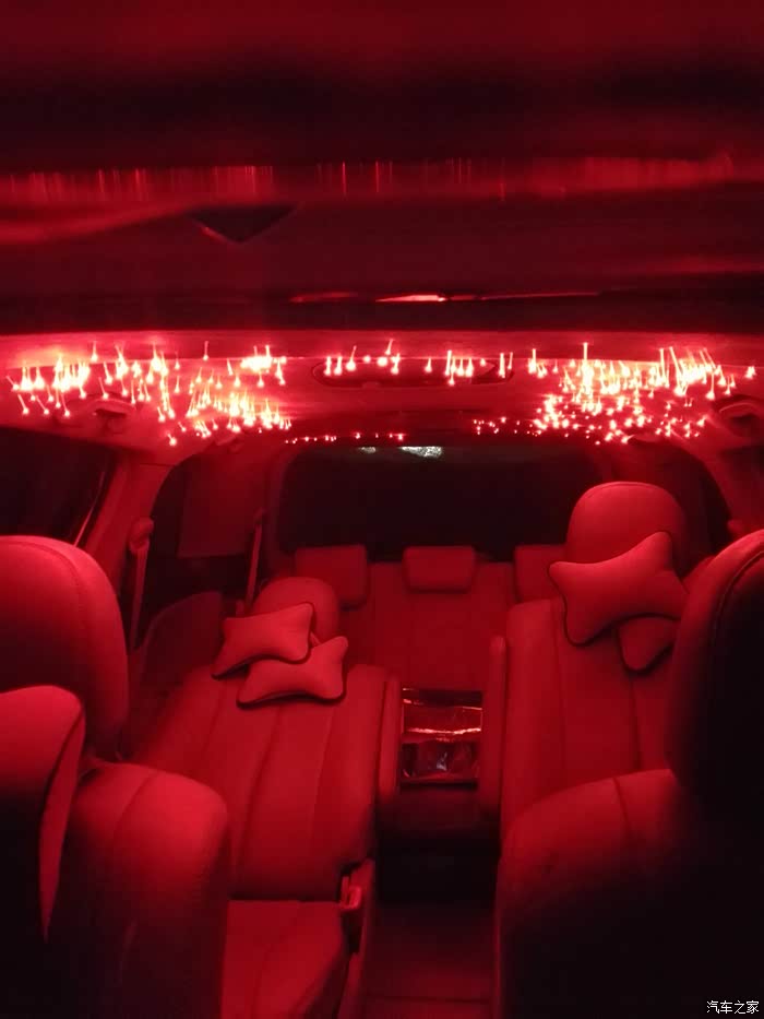

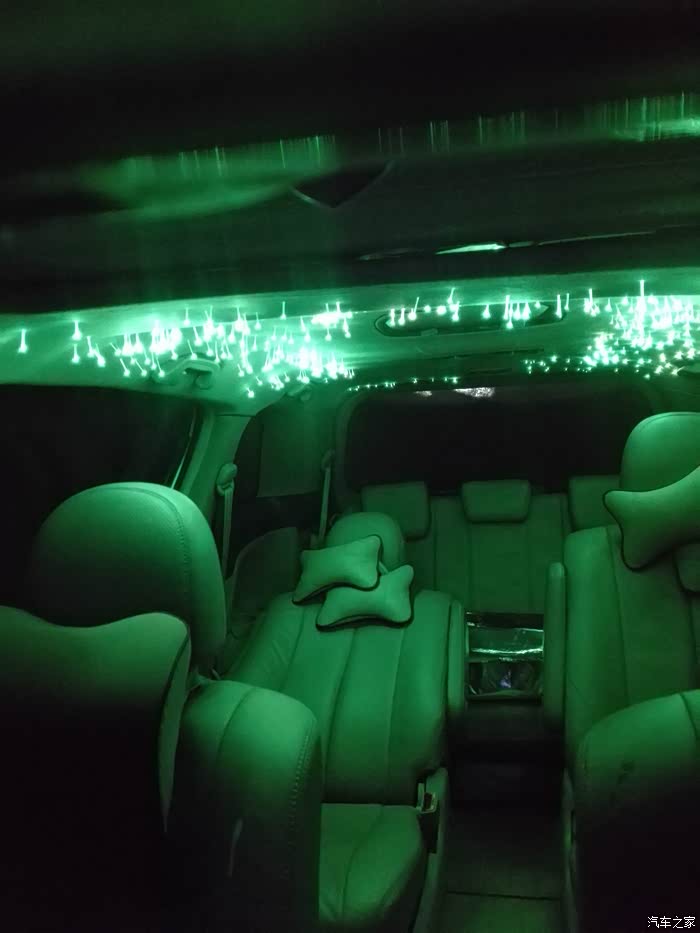

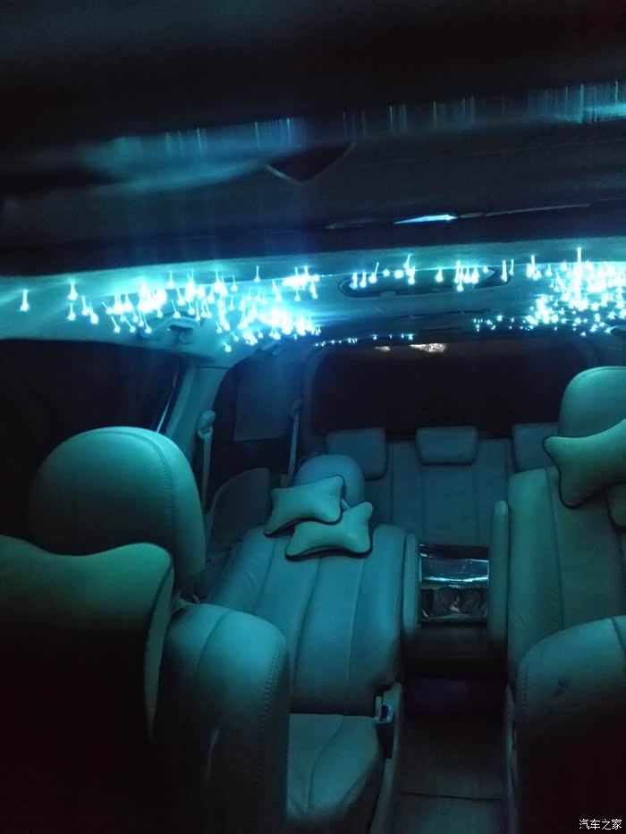

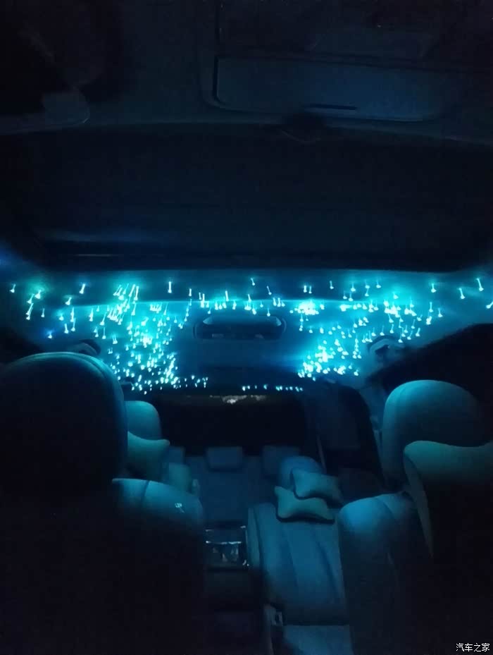

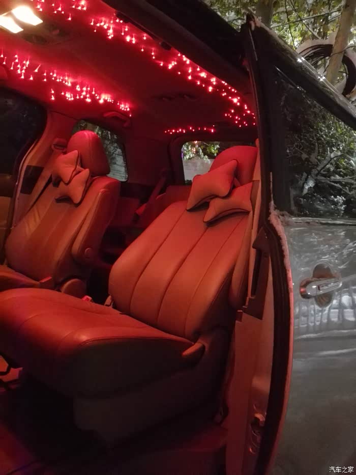

通电测试

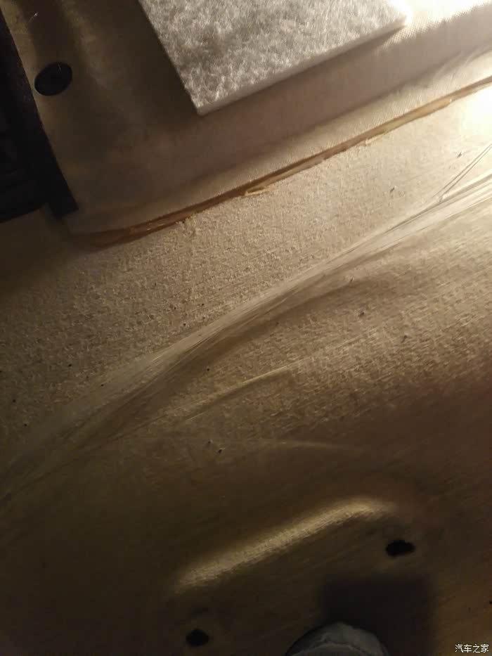

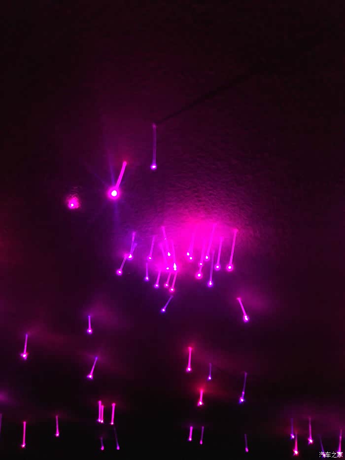

厂家说的用热熔胶是不对的,高温把光纤融化了,搞不好会熔断,顶棚背部出现的热熔胶也变成了亮点,车内亮度明显变弱了。热熔胶到处流,流到密集的光纤上就熔断了。我没时间用玻璃胶做测试。
我用三合一吸音隔热棉,夏天车顶高温保护光纤,保护电路,保护设备。有的人好奇光点,会摸一摸,不小心会把光纤推进去,粘贴这个也是稍微保护一下起到支撑作用。买了6平方,剩下一半。

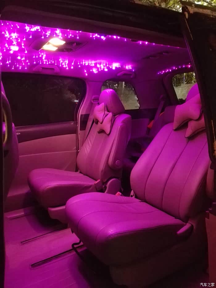

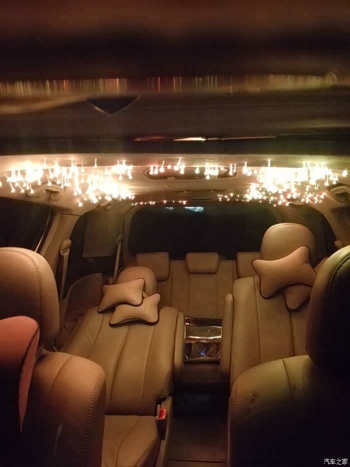

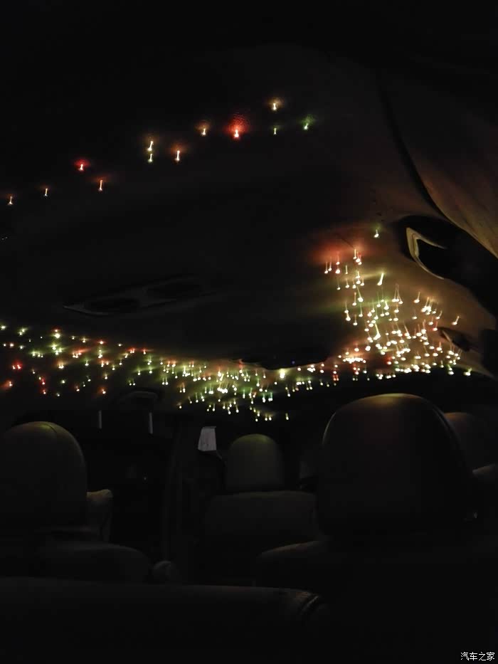

装顶棚。

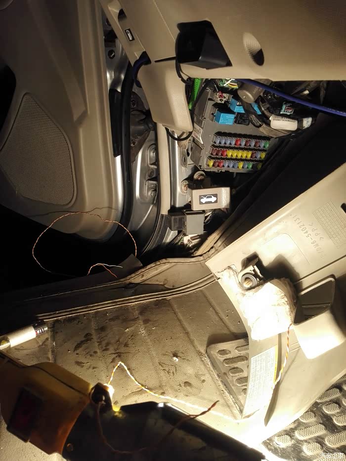

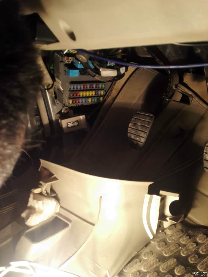

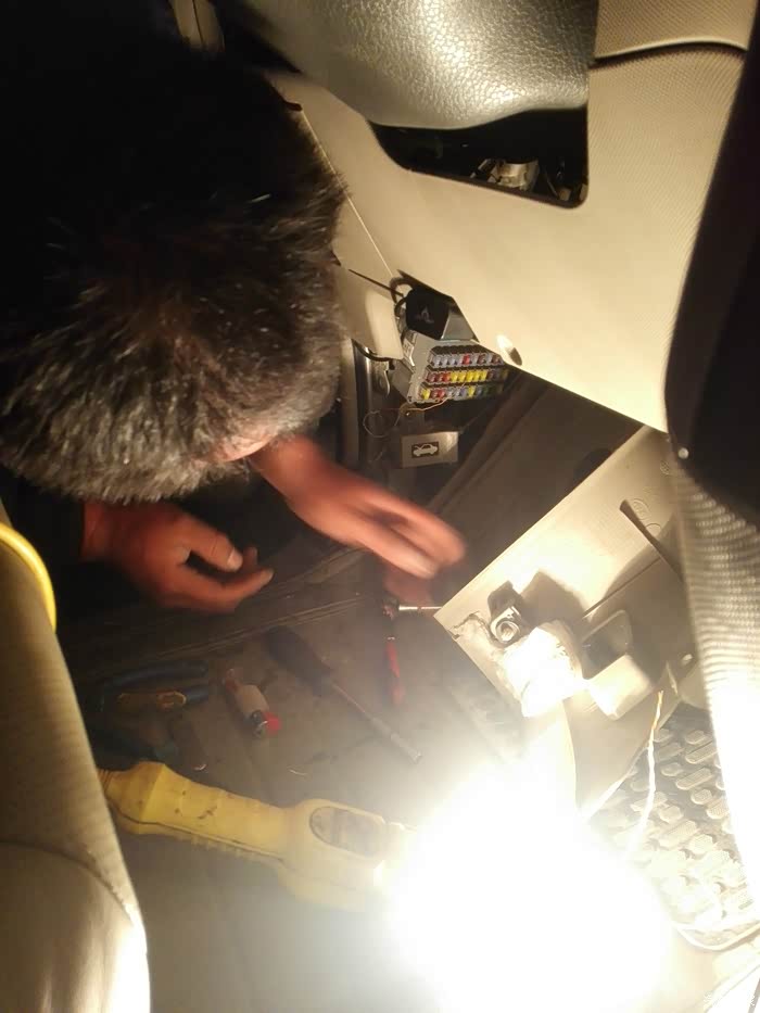

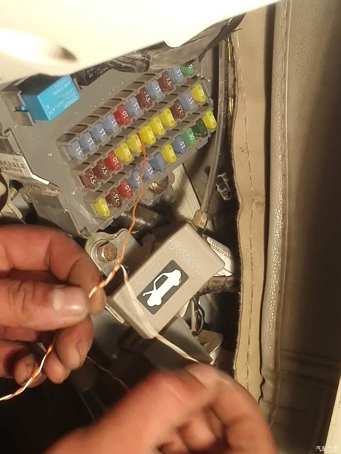

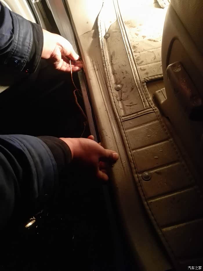

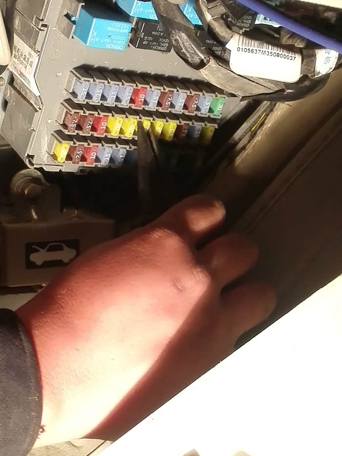

电线采用的网线其中的一股,走主驾驶车门
从保险取电。
我取的玻璃升降器的电,那里是7.5A,顶灯好像是2A的。
一根接保险,一根搭铁。

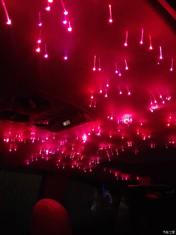

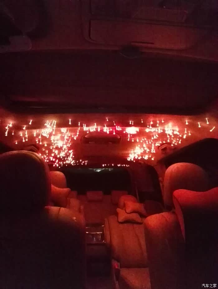

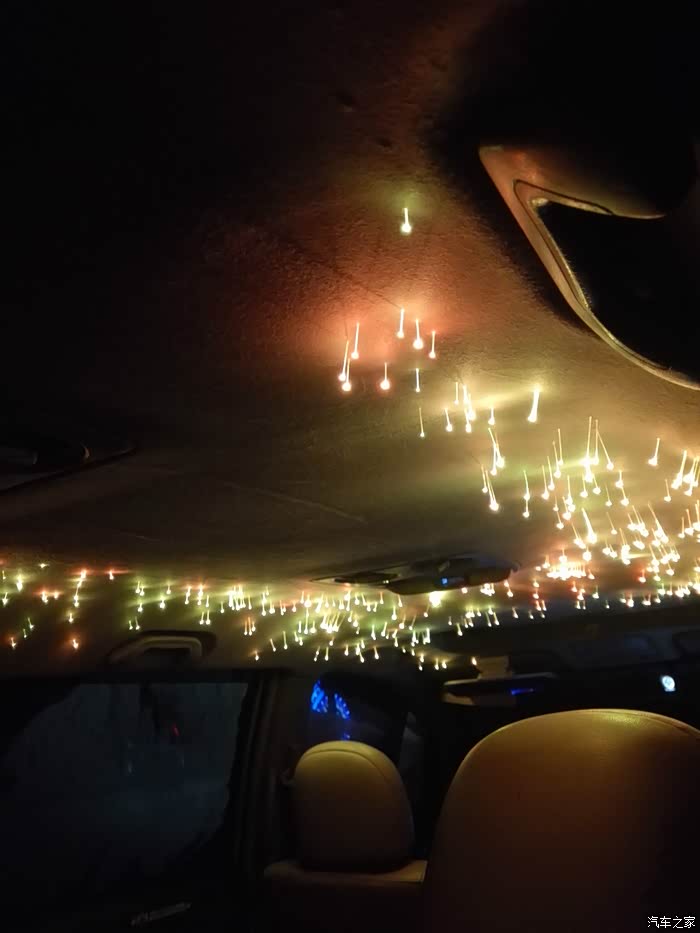

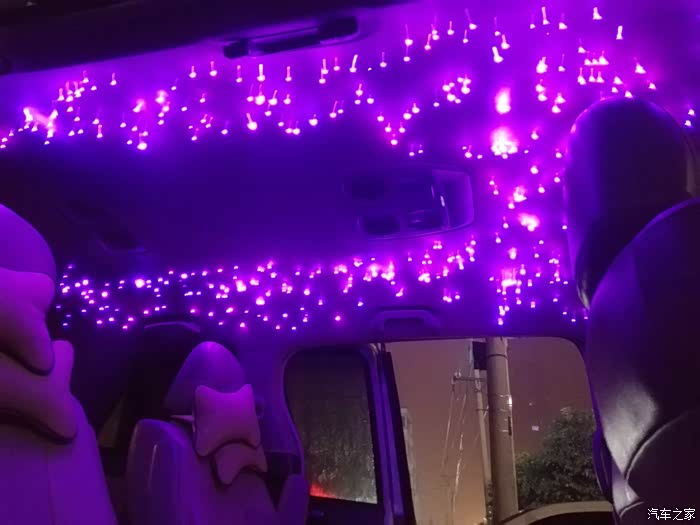

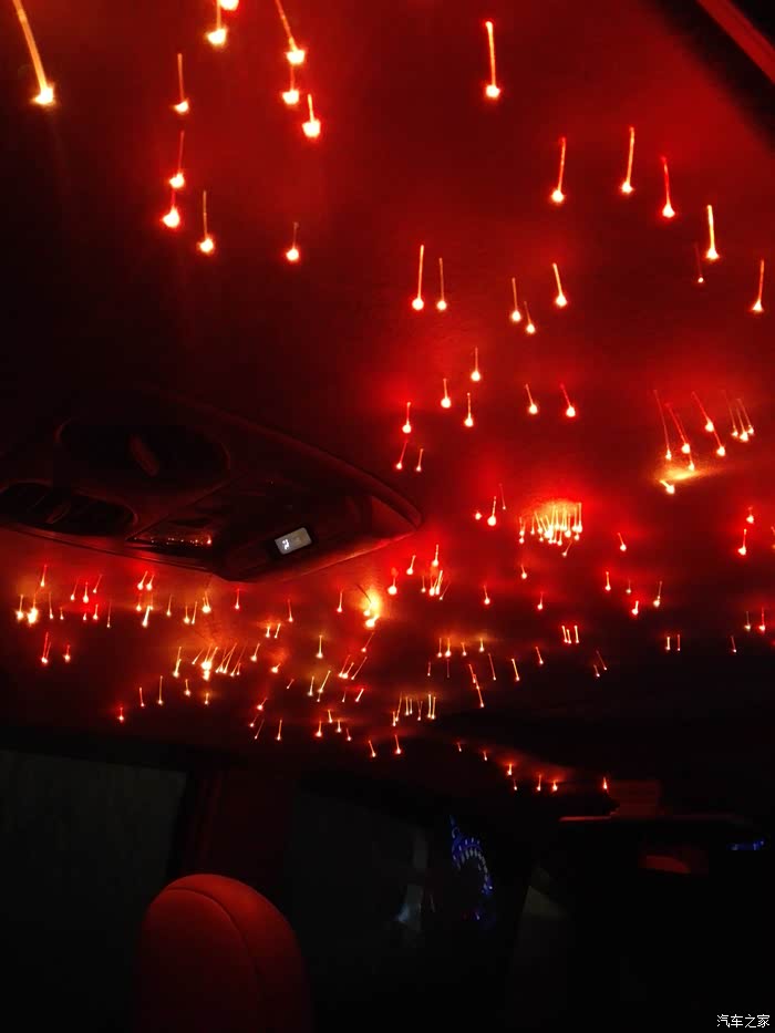

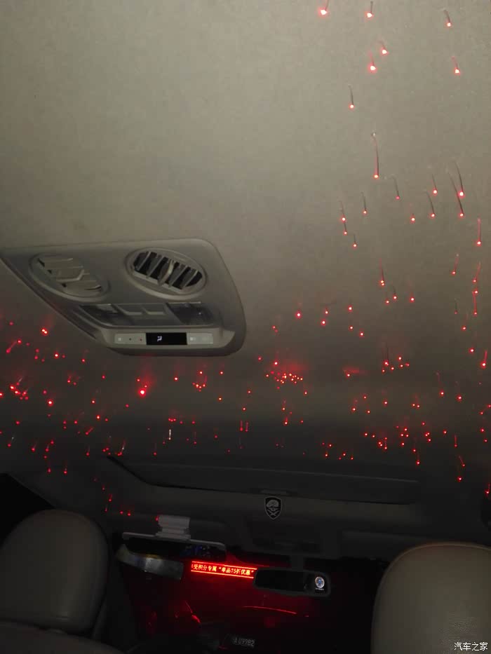

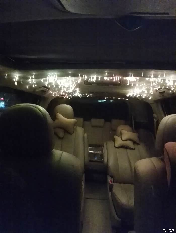

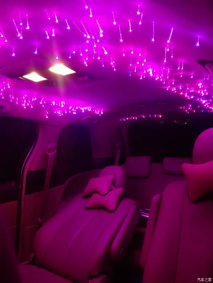

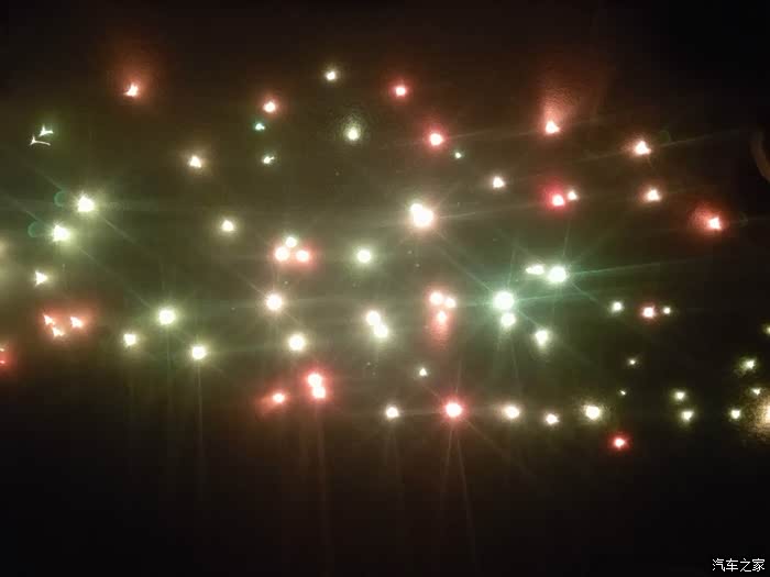

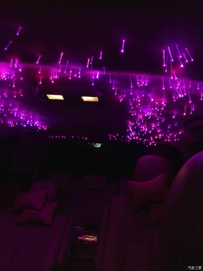

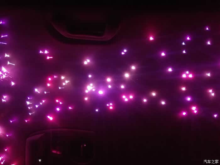

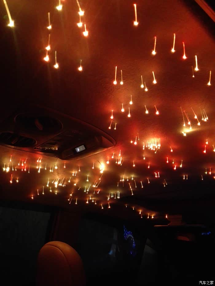

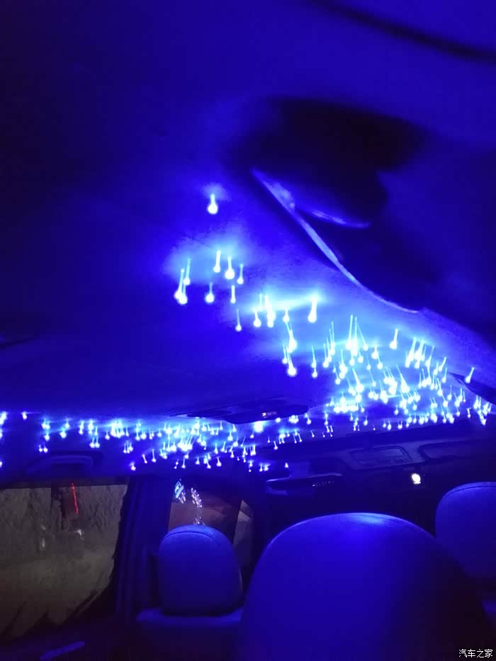

目前还没剪平,减平以后就没有光晕了。

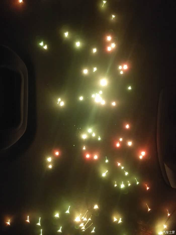

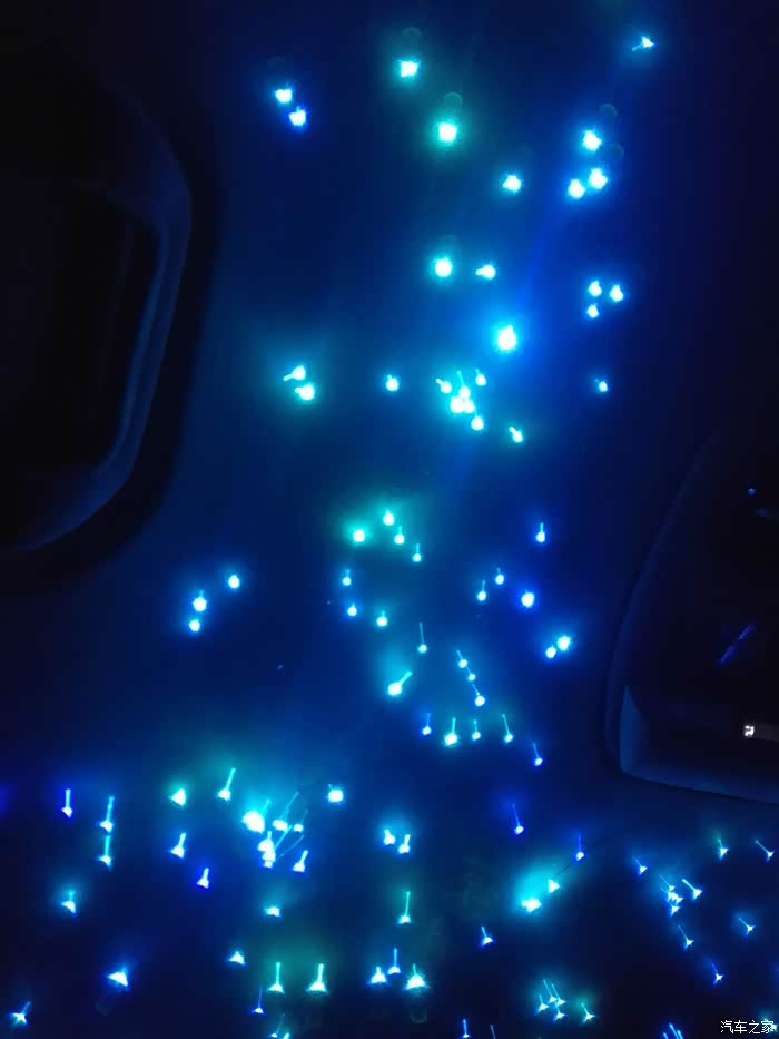

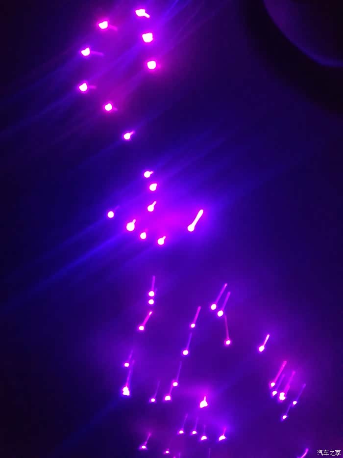

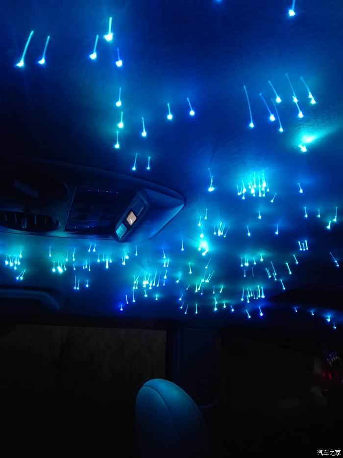

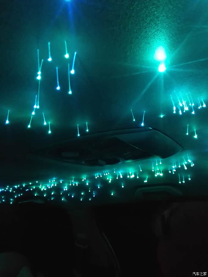

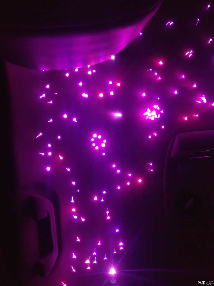

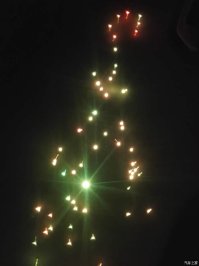

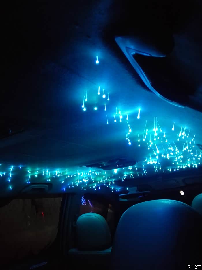

这是哪个星座?
写了这么久,感谢大家,能坚持看到这里的都是兄弟,那么告诉大家一个小秘密:一直开着会把电瓶搞没电了。
天蝎座
貌似射手座。
天蝎座,射手座,处女座

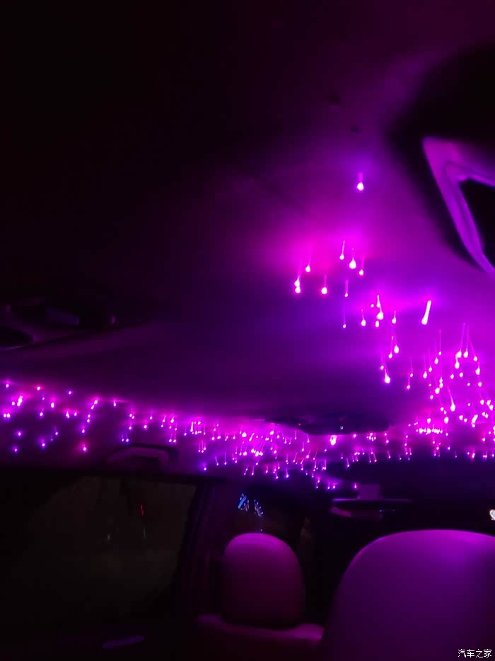

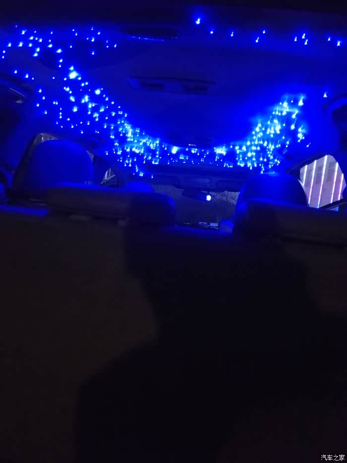

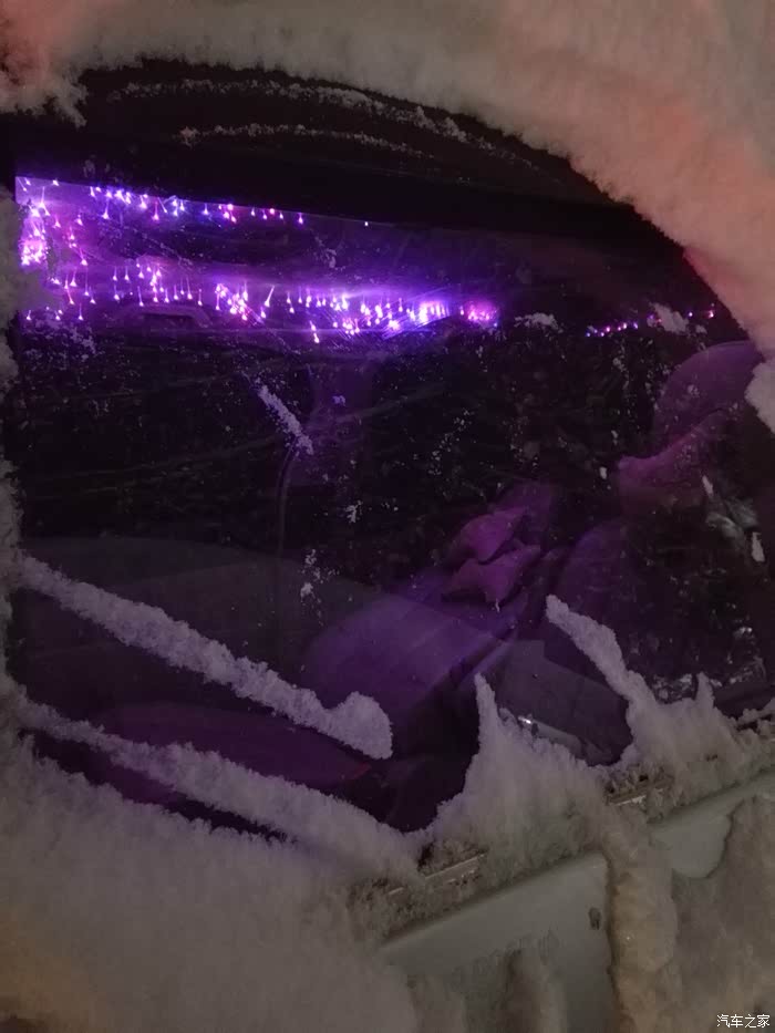

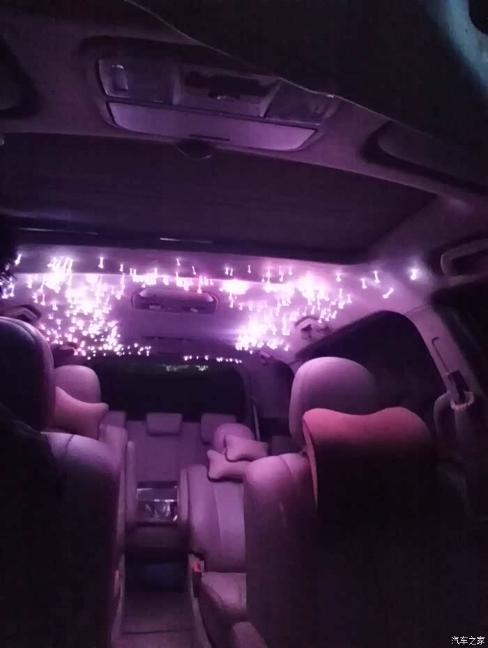

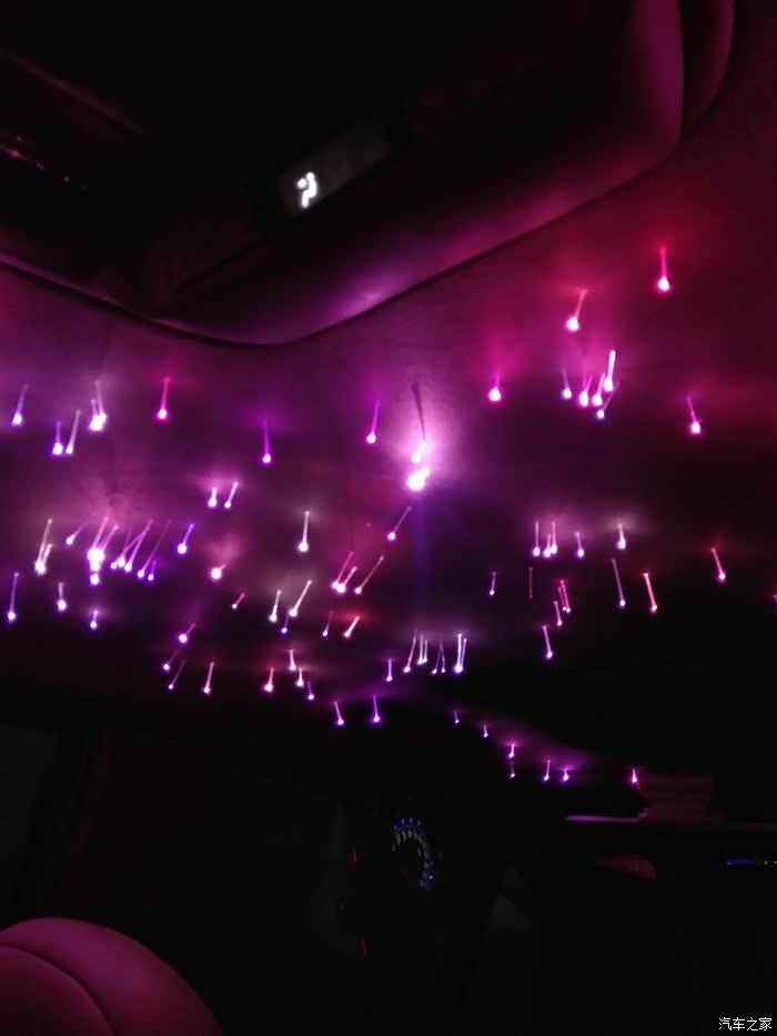

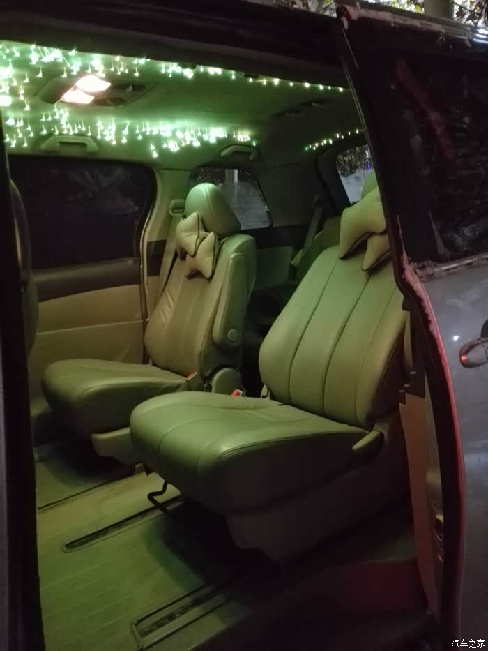

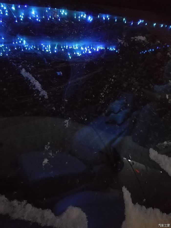

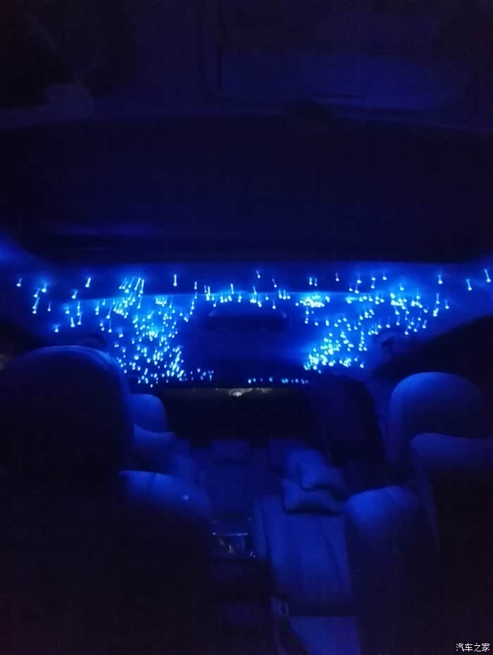

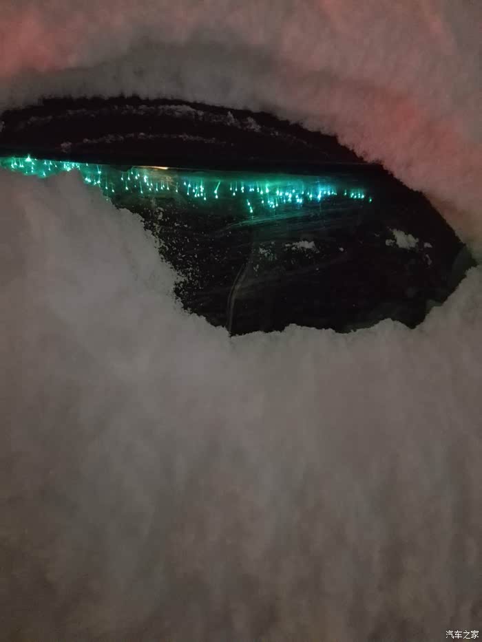

刚下了场雪,补拍几张效果。
