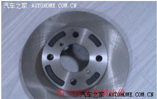

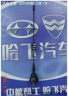

前几天在TB上购买了LS店里的几样东西,今儿称有空去了趟修理店,换了自带配件。一只大灯,二个门锁,天线,离合线在检查刹车片时发现刹车盘已经严重损坏了,有裂纹还有N多的凹槽,其中左前轮的刹车片已经脱落了,严重的质量问题!!!去汽配城买一对刹车盘70*2,刹车片二对20*2。

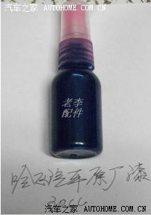

这个一小瓶,才补了几个位置就没有了...量太少!!

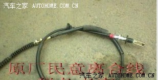

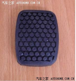

换了离合线,第一脚居然熄火了,离合好轻!!!

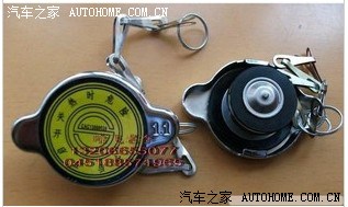

这个盖子要说明一下,有0.9和1.1之分。我用过0.9的,太小,漏水!!!!该打的小工!!!!

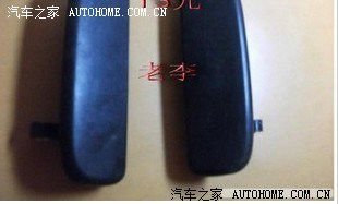

这个建议用原厂或塑料的,铁的我换过二个,生锈之后流铁锈水,中门上面全是锈斑!!用牙刷+牙膏能清洗掉

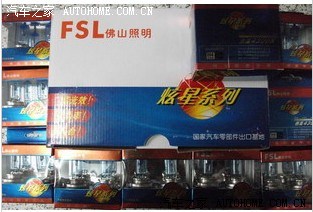

100/90W的,不知道伤不伤线路、不过用了感觉是很亮
平时要经常检查一下这个盘,上面是不是有明显的不平,太明显就得换。这个很重要!!!

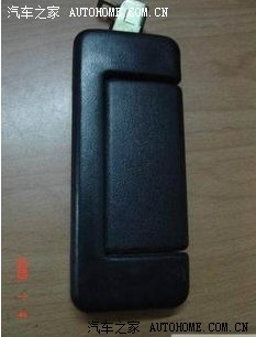

中间螺纹那断了,接受不行,换上新的就OK了
