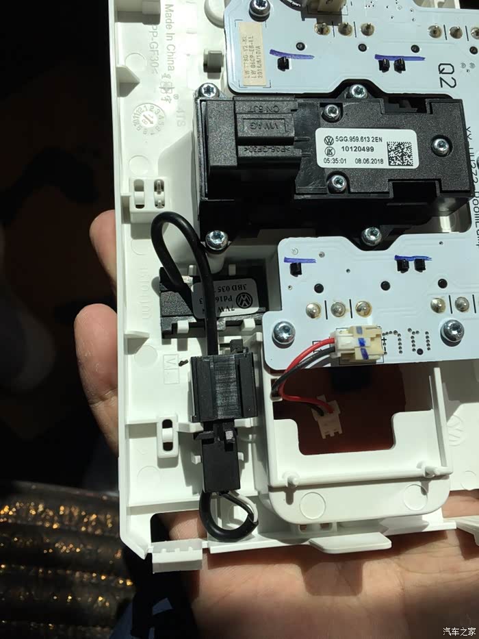

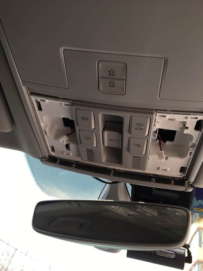

拆阅读灯,安装麦克风
前阅读灯的灯罩用撬板轻轻搞,很容易下来,灯罩下来以后把灯泡的线拆掉就是如图那样。
底座部分四周有四个孔,在孔的外侧,有预留撬板的位置,把撬板插入,轻轻别一下,全程不要用大力气,否则可能会使阅读灯留下拆卸痕迹,四个孔都拆好以后,阅读灯底座就可以拿下来了。
拆下来的阅读灯底座
拆下来就是这个鸟样
注意黑色海绵的位置
黑色海绵的位置就是安装麦克风的位置
麦克风及线束接头安装效果如图所示
麦克风接头也预留了安装位

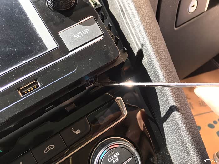

拆面板框
拆好的效果
面板框用撬板,从空调按钮上方插入,慢慢用力,拆开一个卡扣,可以用手慢慢向外拔,也可以用撬板,还是要切记用巧劲儿,此刻大力出不了奇迹,但是可能会伤钢琴烤漆。

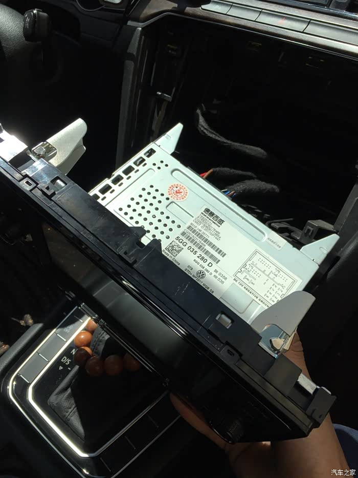

迈腾的中控在四个角分别有四个弹性卡扣
抽下来的280D主机

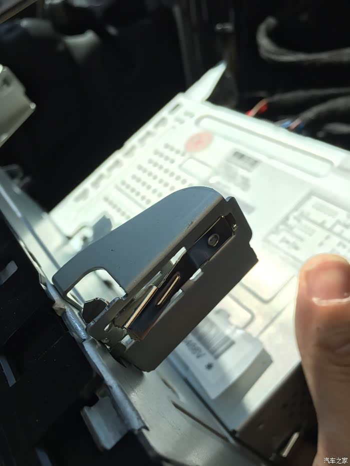

固定主机的弹性卡扣
四个卡扣固定在中控主机上,用一把小的一
字螺丝刀向内侧顶,同时用撬板向外撬,四个依次打开,向外抽,主机就下来了。

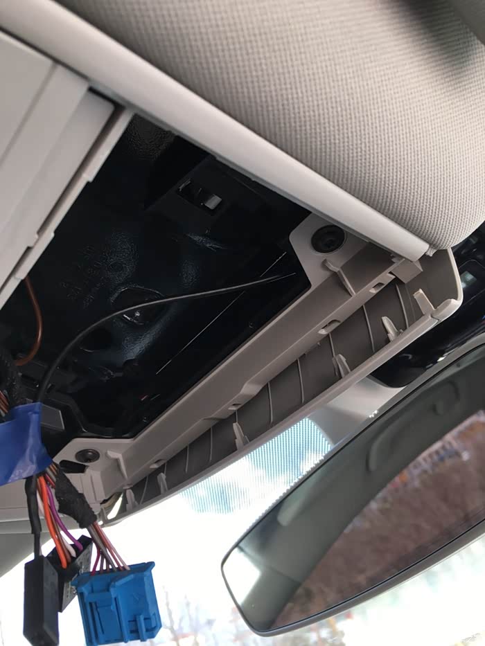

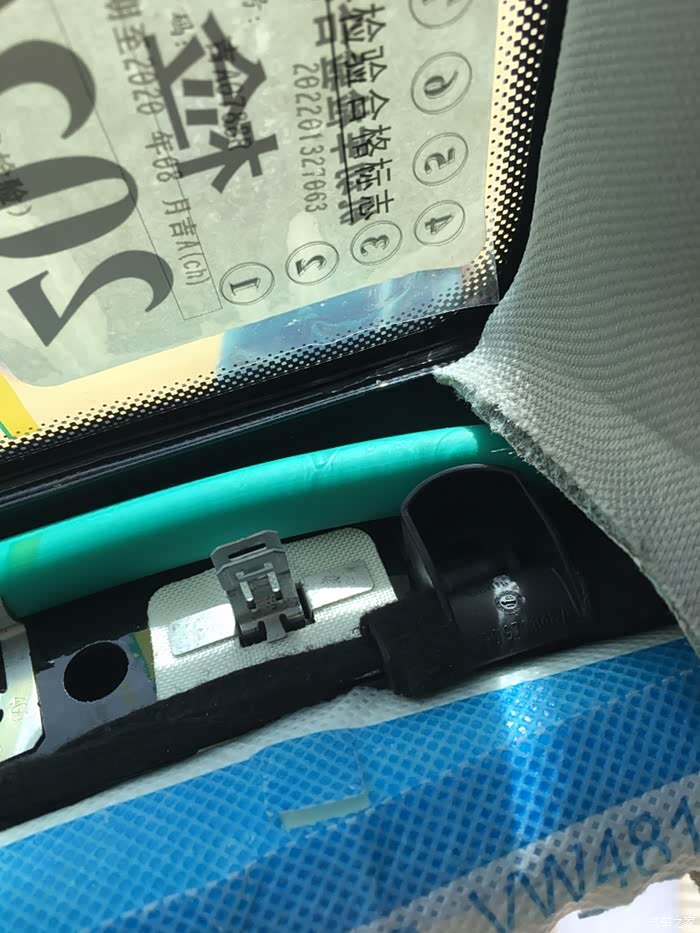

在阅读灯与玻璃的缝隙走线
剩余的线在顶棚与玻璃的缝隙中走

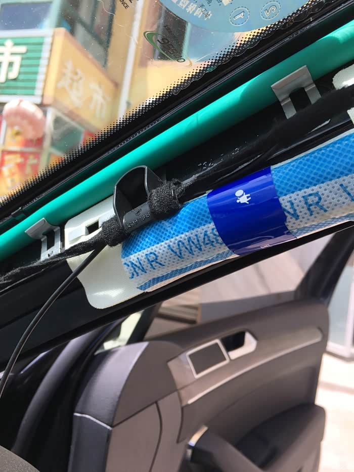

用胶带固定到原车线束上,避开气囊
麦克风线束走线的时候一定要避开气囊,从玻璃与顶棚的缝隙处走线,走到A柱

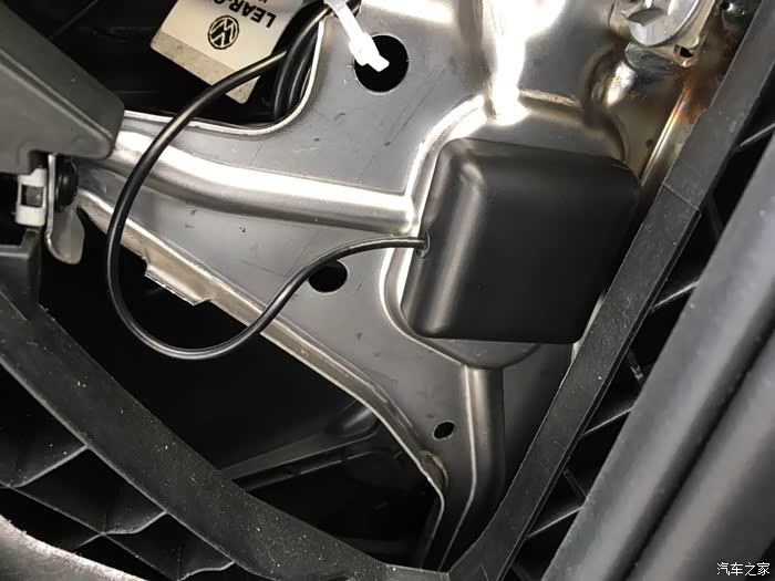

GPS模块
GPS天线内有磁铁,为稳妥起见,用双面胶再粘一下。
GPS和麦克风线束通过此位置,向内部引至中控位置,这个步骤最好用细钢丝引线,没有细钢丝的自行想办法先合适的引线材料,这个步骤直接穿线的话很难穿过去。

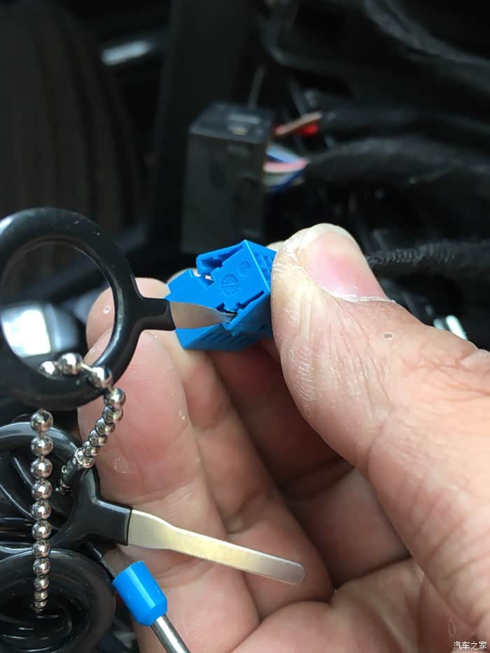

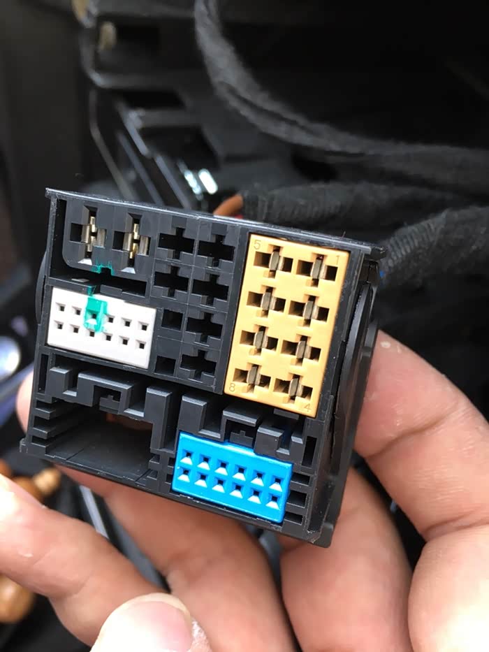

原车插头,将蓝色插头退出去
用锥子一类的东西打开蓝色卡扣,打开效果如图所示

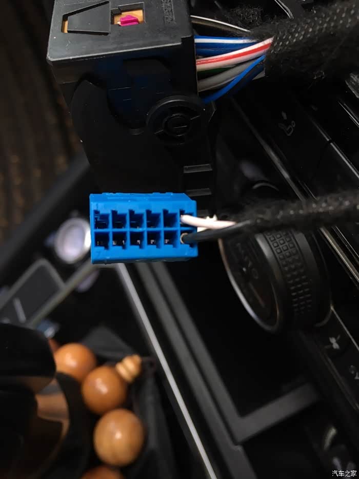

把麦克风线束装到1脚,7脚
根据线序定义判断麦克风接线位置
退下原车插头后,注意观察蓝色插头的背面,就是照片所示的位置,上面标有1,6,7,12,根据这些数字判断针脚的顺序,麦克风白色线插端子朝外插1脚,黑色线端子朝外插7脚,插好后复原所有插头。
完美

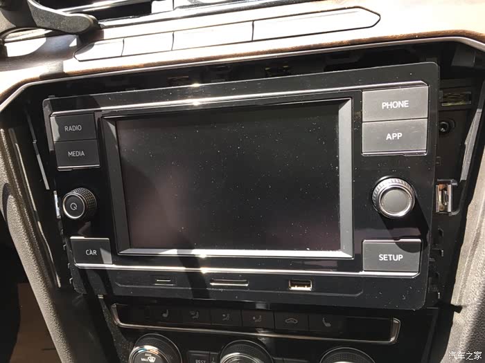

把所有拆开的东西一一复原,哇咔咔,硬件搞定!

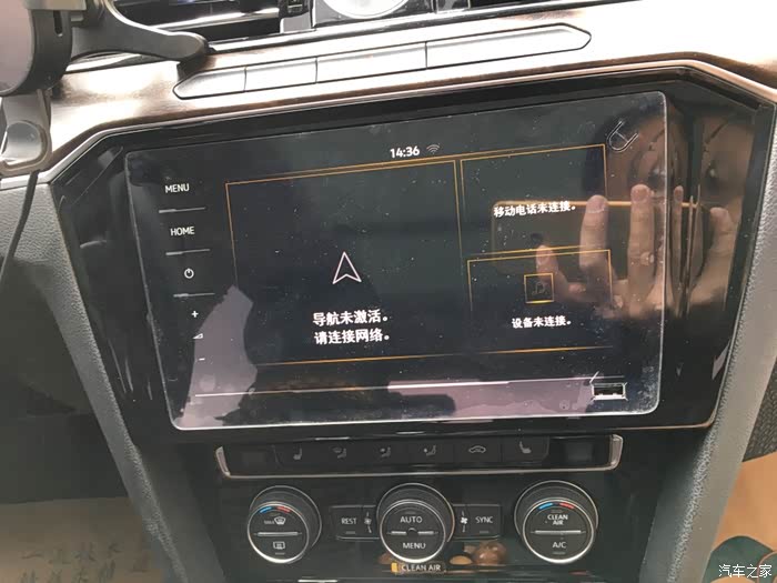

由于机器是软解好的,所有功能都可用,所以基本安装完毕。

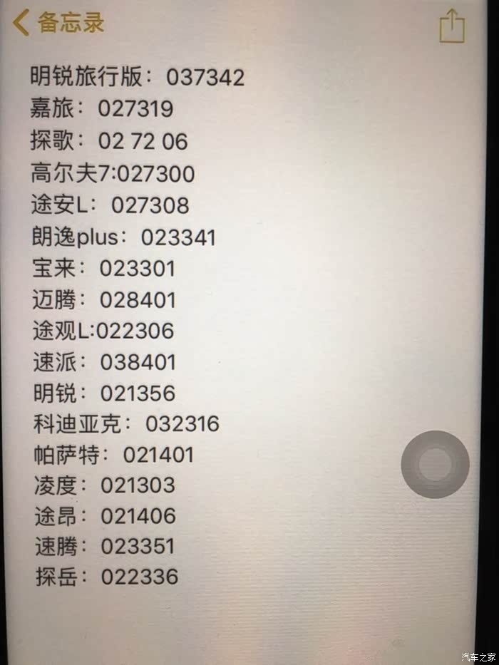

但是车型显示错误,需要用5053或5054更改车型,连接电脑,进005F,打开编码通过更改前3个字节就可以更改车型。
附:部分大众车型编码
