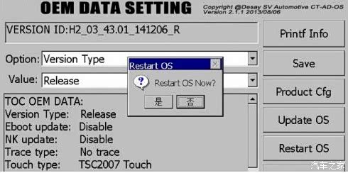

4、将内存卡插入机头,通电,点NAV键,等屏幕出现下图对话框时(不用点Restart OS),直接断电。

7、将内存卡插入机头,通电,点NAV键,等屏幕出现下图对话框时(不用点Restart OS),直接断电

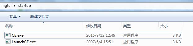

8、把解压好的地图改名NaviOne1(必须改这个名字),把解压好的脚本文件夹改名lingtu(必须改这个名字)<Q前面已经说明了附件1与附件3的关系了,这步是要用脚本引导启动凯立德>,把这两个文件夹一块复制到内存卡。这个时候,你的内存卡里有两个文件夹,lingtu和NaviOne1。lingtu的文件夹为两级目录   lingtu / startup,里面是所有程序,如果不对,请修改。如下图(我只是截图,程序没截全)

10、关闭电源,拿下内存卡并删除所有文件(NaviOne1文件夹可以不删,但名称还必须保持这个),把附件1(也就是进CE的lingtu文件夹)复制到内存卡,插入导航打开ResidentFlash盘,重命名POS文件夹名称(重命名在左上角文件菜单里,这个名称你随便改,可以是POSBAK,也可是是P),全部为大写。修改后关闭电源。
