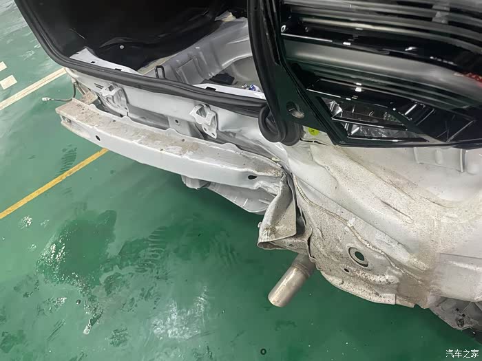

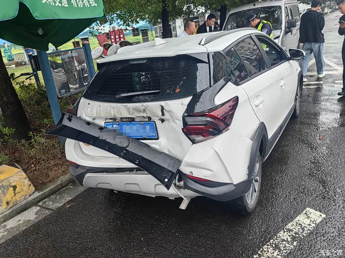

前几年,母亲退休了,操劳了几十年,加上我自身也有一点小能力了,就计划给母亲买个小车代步,用于她退休后的代步及出游用,当时电车较贵,在飞度和致炫中,选了配置较高的致炫,(后悔没选飞度)开的比较少,2年半才开了1.4万公里,11月15日出门看牙,在高架上被一辆玩手机的面包车追尾了。原本可能不会这么严重,因为面包车司机把前防撞横梁拆了,只剩个纵梁头直接撞一个地方,以至于车子后部受损较严重,如图。

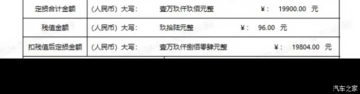

后现场来了很多修车的,比交警快多了,原因大家都懂得。交警也没对对方车主拆除防撞梁的行为进行批评。后来因为考虑到施工质量,选择了广汽丰田宁波悦丰海曙店。到店后,承诺10天左右可提车,后来是共计16天提的车。中间因为油漆重新做,耽误了几天,当然油漆也没做好,机盖边缘都是凸起,后保险杠都是痕迹。这都是小问题也无所谓了。修车费用共计是19900元,之所以是这个费用,应该是超过2万,保险公司会考虑走全损吧。(其实也可以,买个新的小电车。)但全程无人和我沟通过修车费用,所以全损也就没提了。

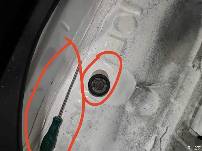

1、备胎桶的防水胶没盖回去,直接裸露着,下雨天开车或者涉水,水会灌入车内。

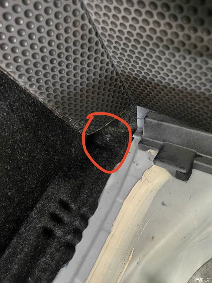

2、内饰板卡扣左右各两个,共计4个缺失,根本没扣,会移动及异响。
3、后尾门缓冲胶垫损坏,直接把旧的撬坏了就给装上了。
3、后饰板少装一块及后备箱垫遗失。

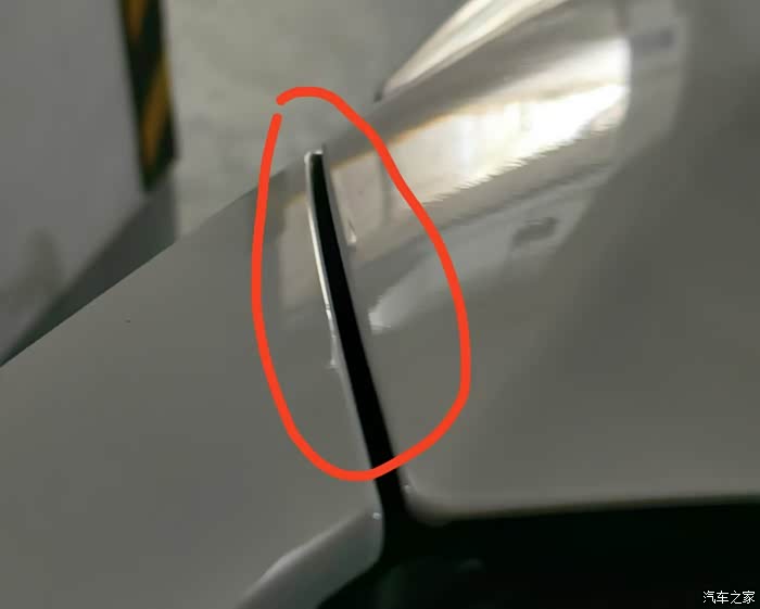

4、后尾门锁扣偏,调整不到位,要锁上需要很大力气关上。
