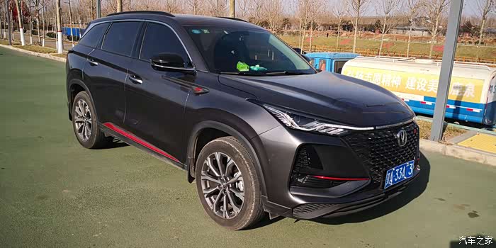

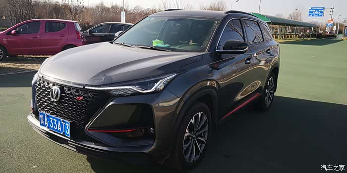

还是先欣赏一下咱们75P的帅照吧

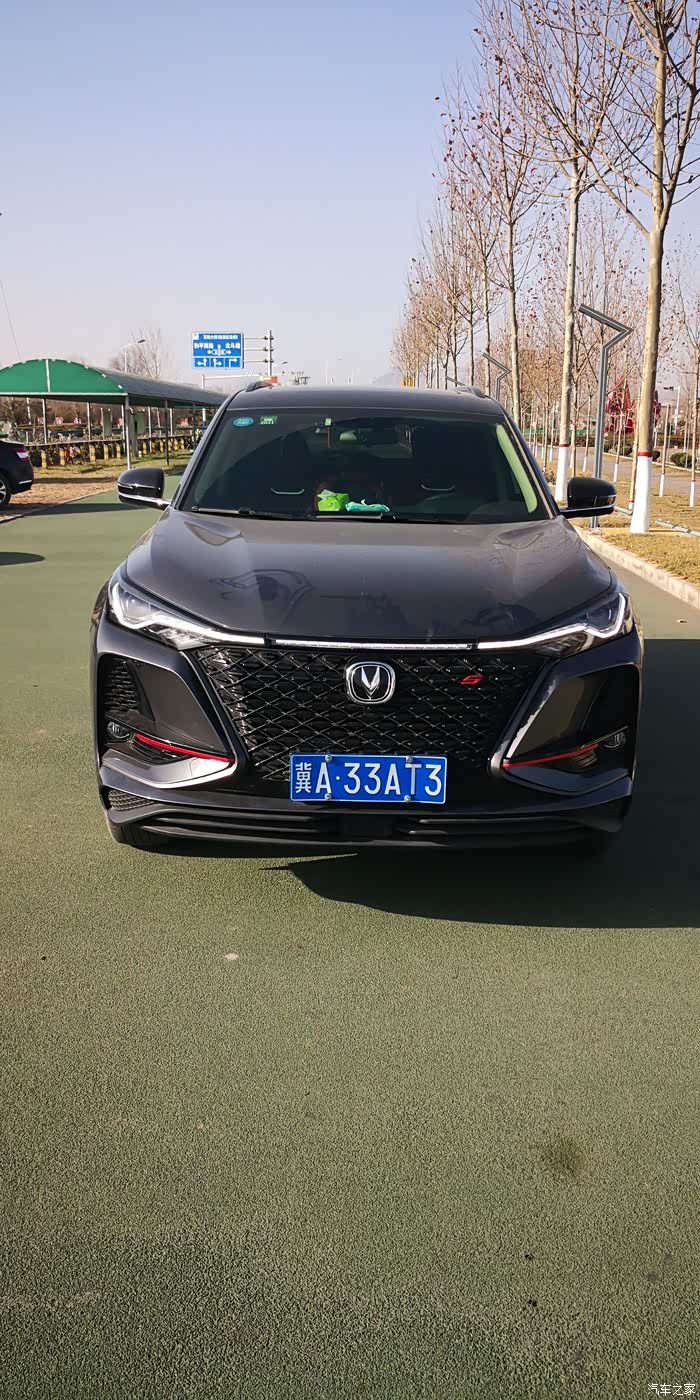

风和日丽帅照迷人

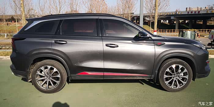

整体侧身给人一扎实稳住却又不是运动的感觉

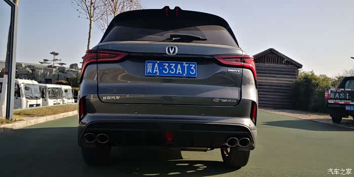

双出四排气运动感十足

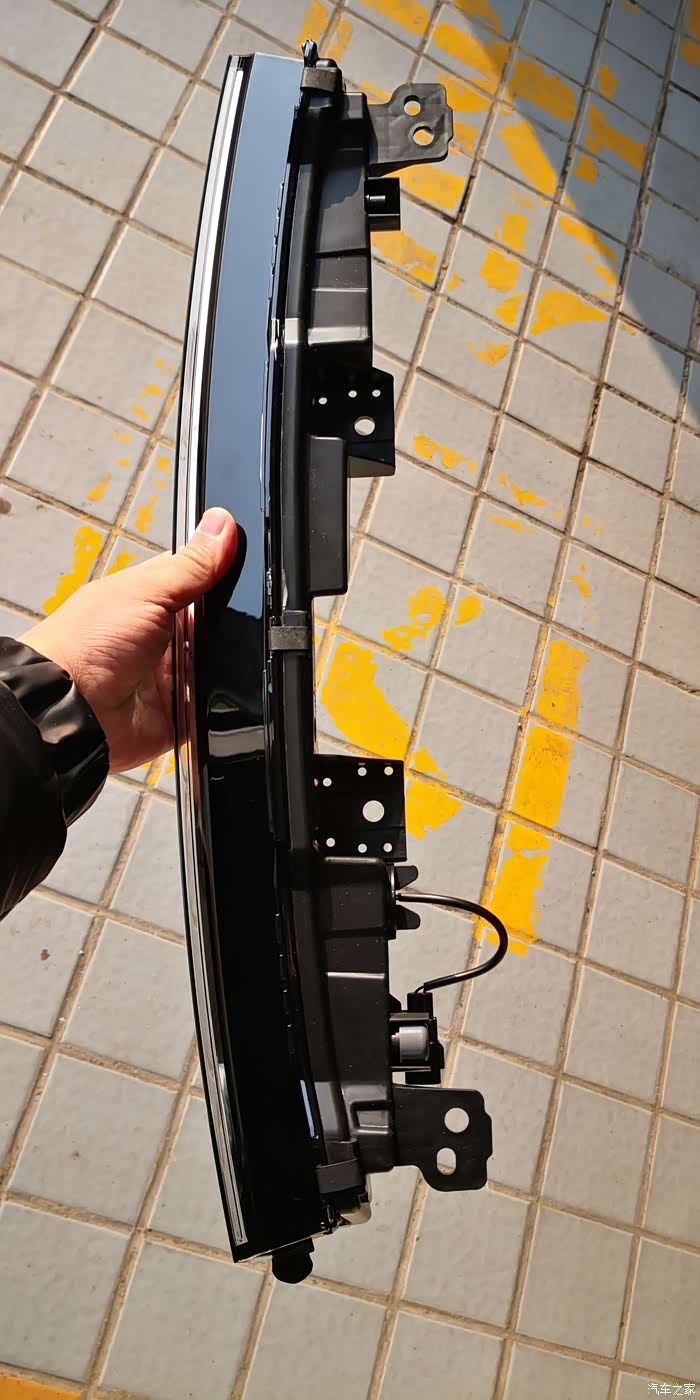

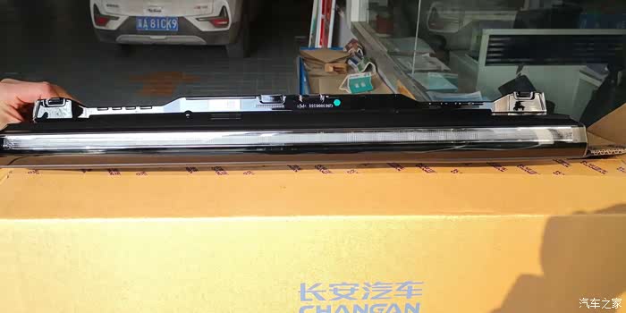

前置日行灯原厂包装原车配件
日行灯细节还是挺精致的

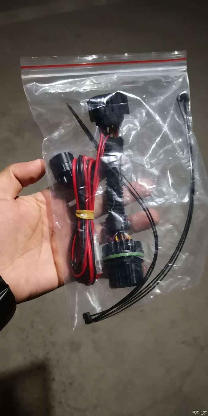

网上买的无损转接线

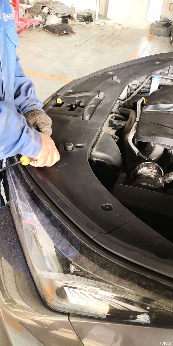

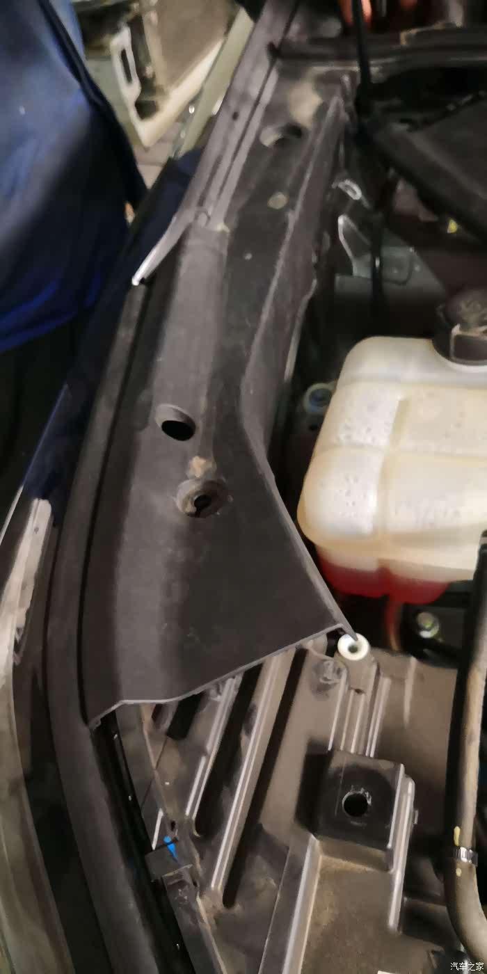

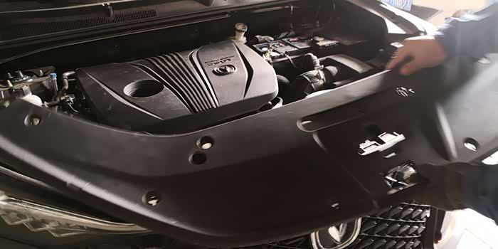

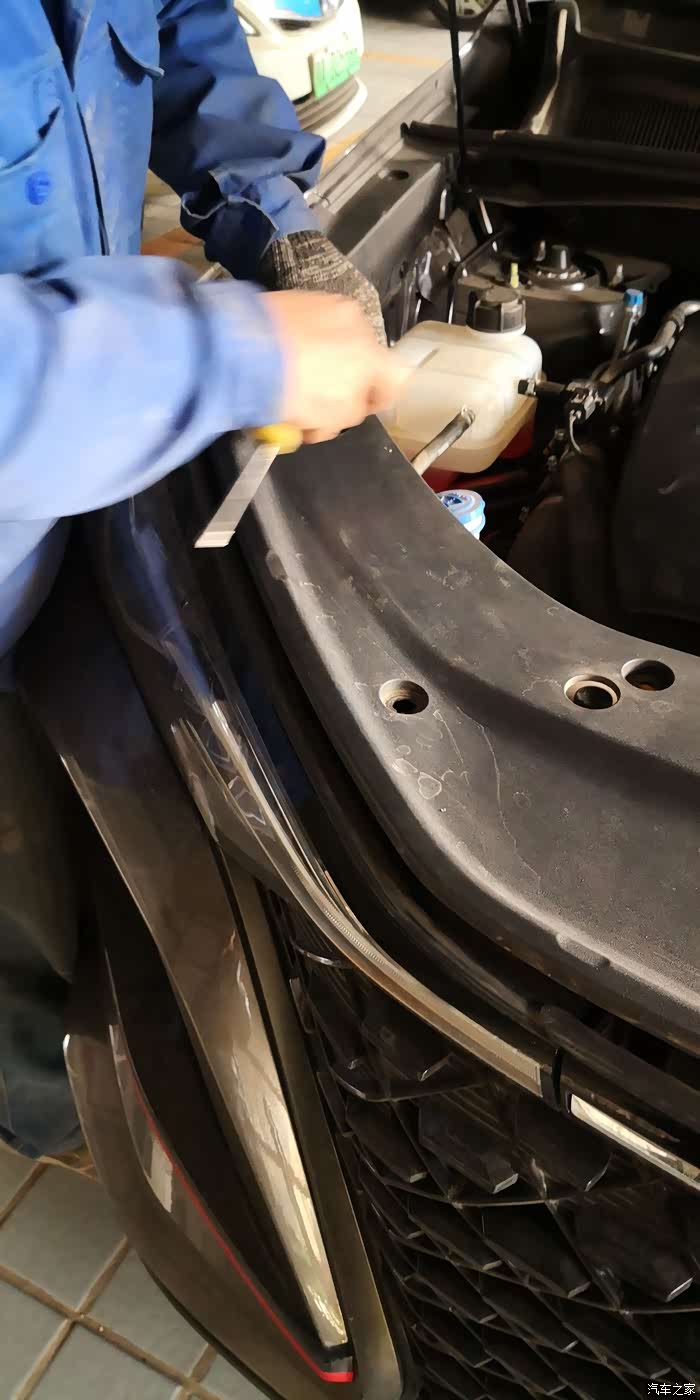

开始拆发动机舱面板
6个十字塑料卡扣拧下来就行
撬一下边上的卡扣就能拿下来中间的面板

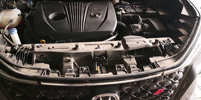

撬开左边的挨着的卡扣

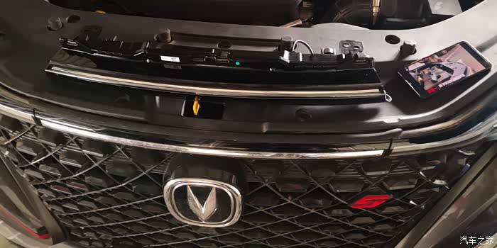

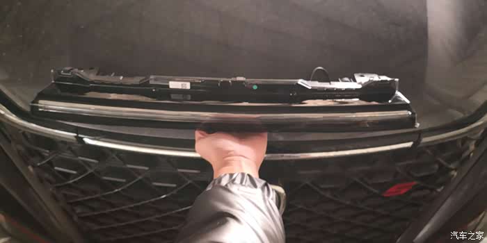

取下中间面板

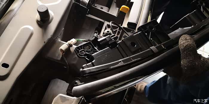

中间面板下就是需要更换的镀铬装饰条
松开内六角螺丝

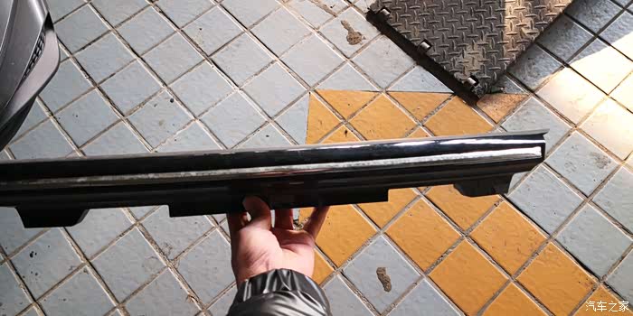

取下原车上的镀铬装饰
替换下来的领航版装饰条

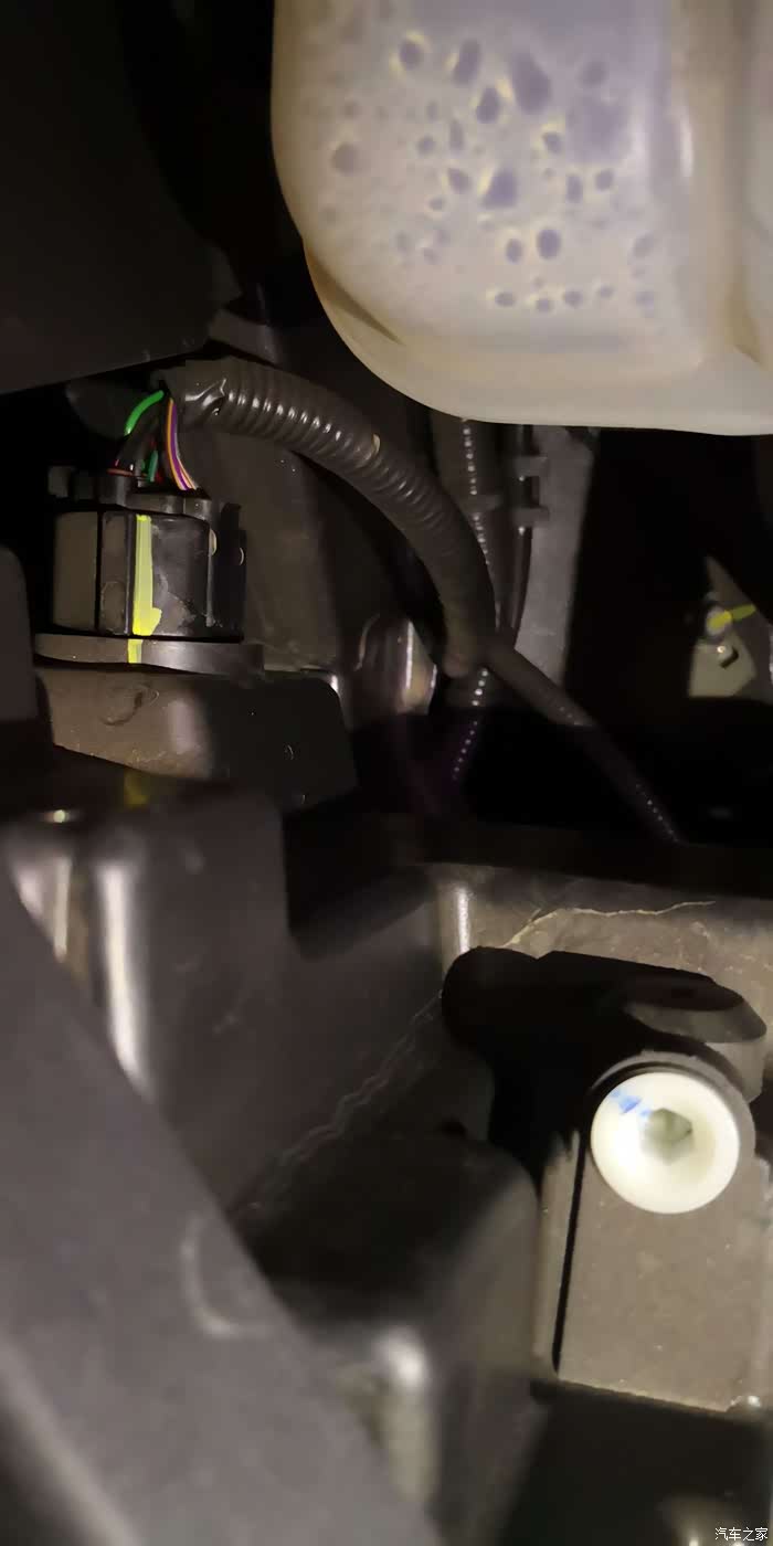

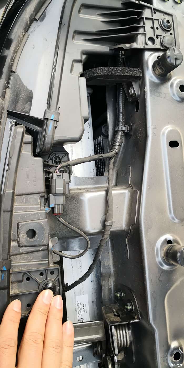

拔下副驾驶一侧的大灯插头

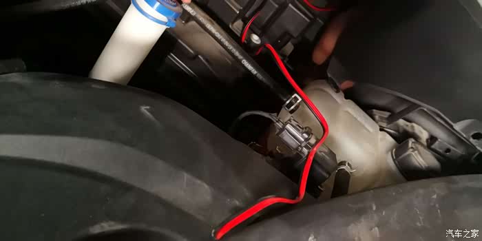

接着把转接线的一头对接上,大灯插头,和日行灯插头直接对接就行,最后用扎带把线扎好就行。

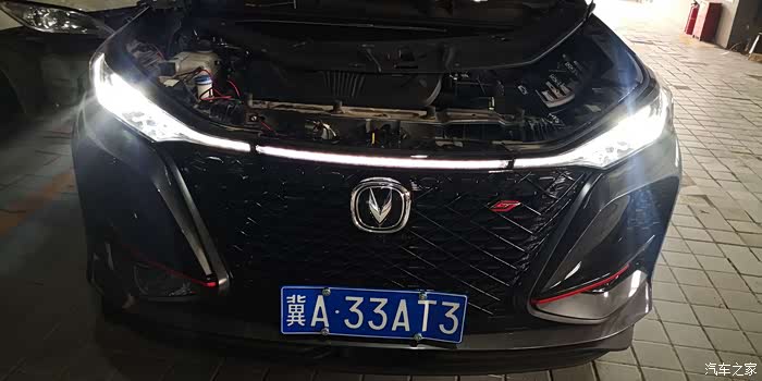

插头查好接着通电,一秒变旗舰
再来看看最后的效果,是不是帅多了,这个转接线有两种模式可以调节的,一种是长亮模式,一种是旗舰原车模式,跟随大灯晚上亮,白天不亮,那个模式可以自己选择,有需要的朋友可以改装一下。
