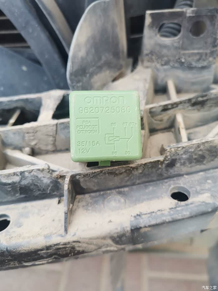

新的继电器,欧姆龙。某宝20元。
原车继电器,品牌是卡地亚?奢侈品也出这个?

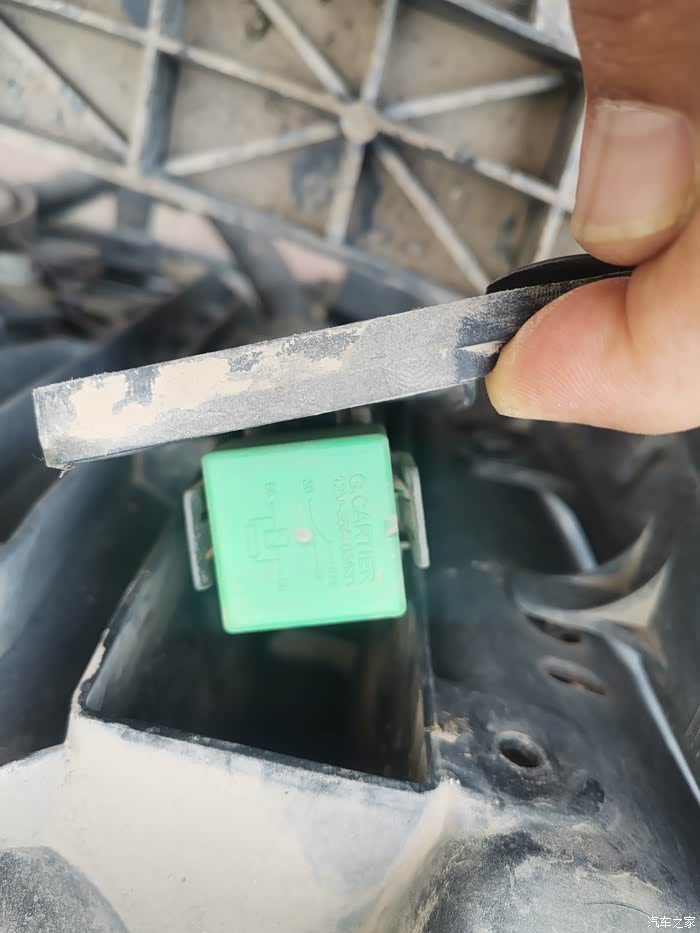

风扇继电器在这里,有三个卡子,撬下来最上面的一个就行。这是原车继电器,
轮胎和翼子板交汇的地方有两颗螺丝比较难拆。风扇右侧就是继电器

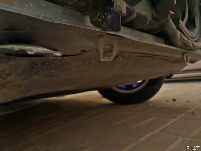

这里的塑料连接就给割了,里面 的螺丝要把护板拆了才能够着。

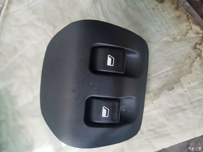

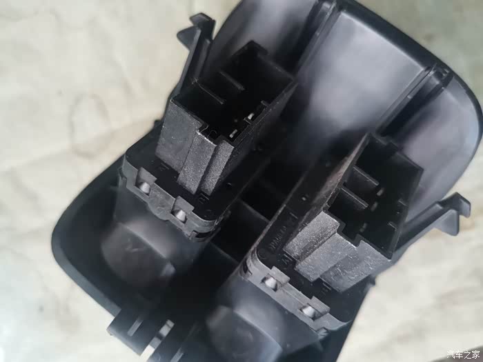

2010款的换成了这种,原来的好像是触点式的,拆下来里面有两个银触点,时间久了容易接触不良,现在这种开关是一体式的,能拆开,有四个卡子,撬起来就拔出来了,但里面是按压式的,集成在一起,不容易坏,但也没法修。有问题只能换。
后窗玻璃升降开关
