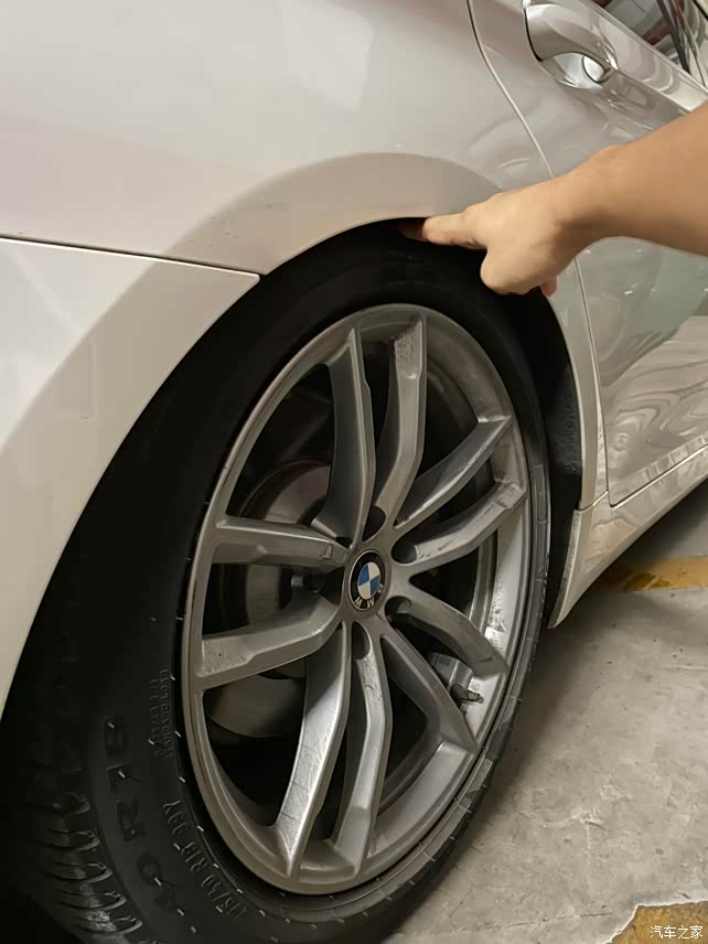

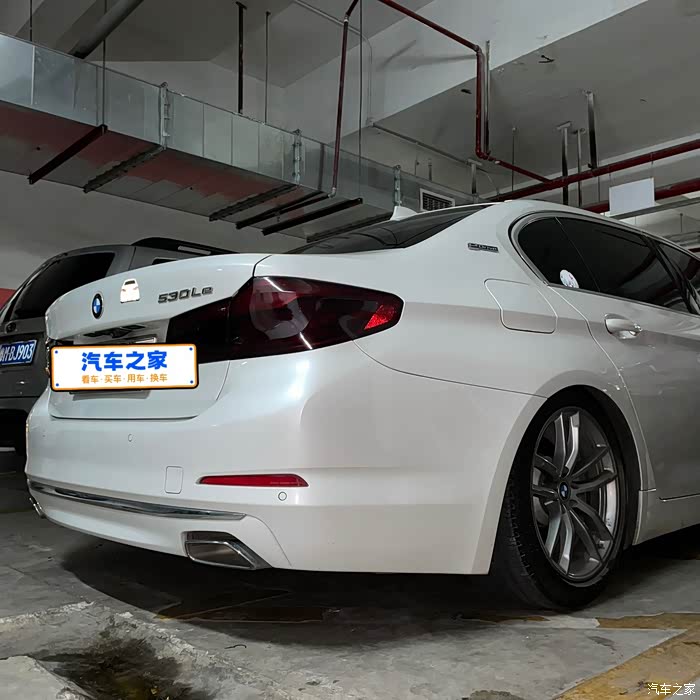

两侧避震气包全部塌陷 车辆解锁充气泵工作但不升高
以我这次故障为例也是大多数故障车友80%可能出现的这个问题 “车子停了一晚上后两边后轮空气悬挂全部塌陷 解锁车辆打气泵有工作但充不上气”中控显示“底盘功能受到限制”

直接降到负二指
悬挂趴窝建议直接上板车拖走 硬开的话1.可能会导致行驶中打气泵一直工作打气二次损坏烧坏控制主板得不偿失2.可能会导致避震桶芯受损漏油

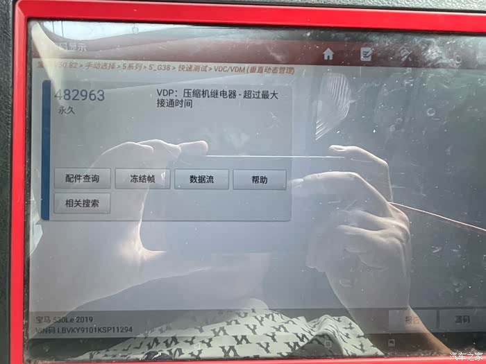

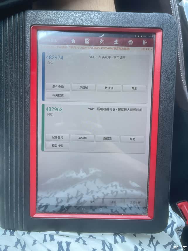

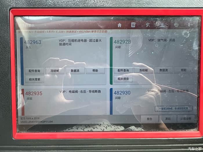

到店用检测电脑读取故障为:
482974车辆水平不可调节
482963压缩机继电器超过最大接通时间

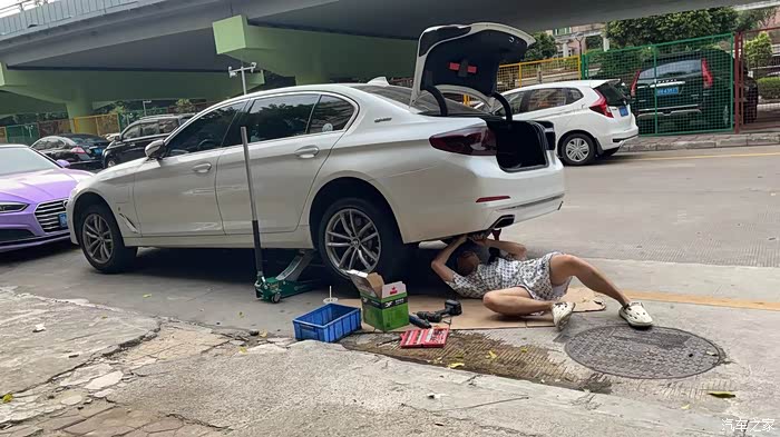

由于朋友店面工位紧张只能借用千斤顶抬起施工
有条件的朋友一定要保证安全上举升机更加稳妥!!

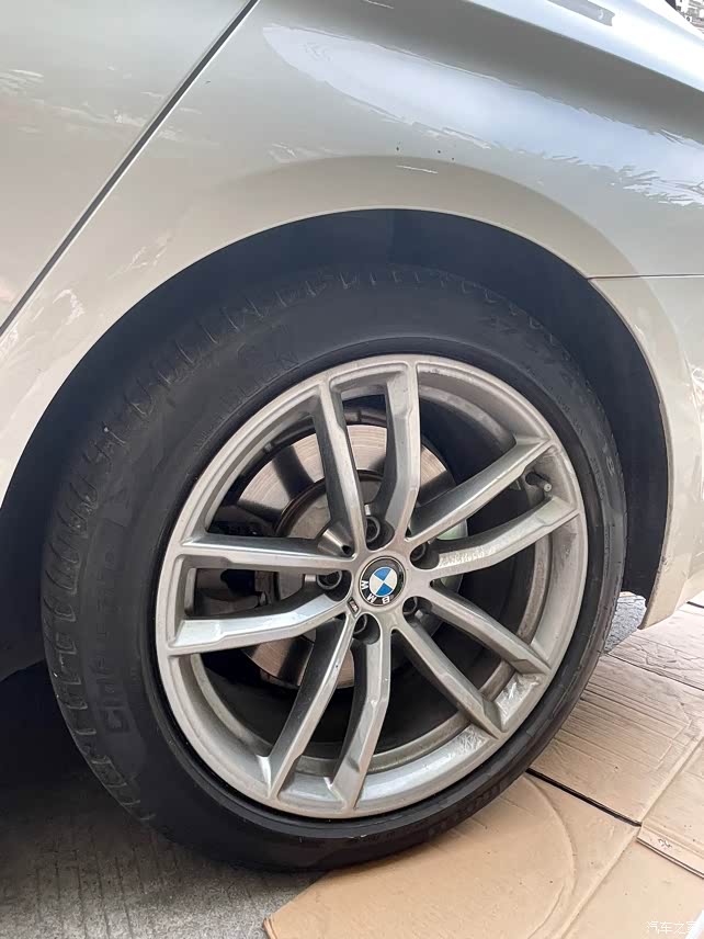

530le的打气泵在左后轮内衬内 这里只用举起左后轮即可施工

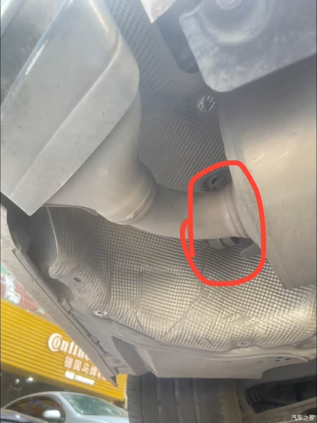

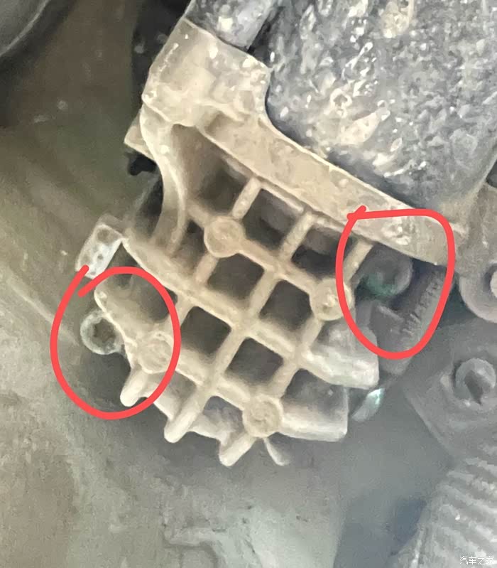

首先拆下排气两颗底座固定螺丝将左边排气松掉(12号套筒十分费劲)

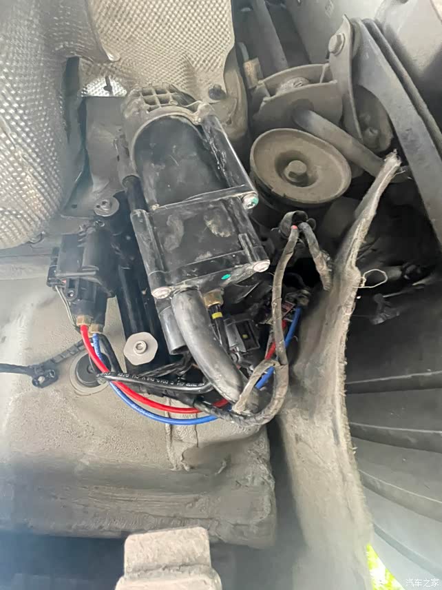

拆掉内衬护板后充气泵完全显现出来

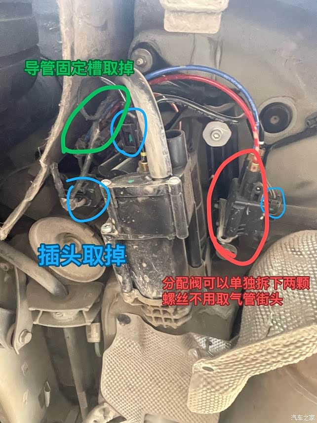

拔掉所有气管和线束
可以将分配阀螺丝松掉单独取出不取出气管(松掉气管接头可能导致后期装配漏气)
拔掉所有气管和线束

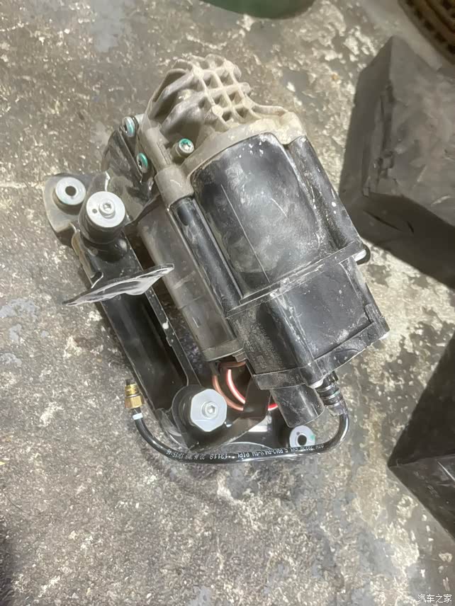

总共三颗10号螺母固定底座(不是内六角螺丝不要松错了)松开取下打气泵
将打气泵整体取出就是这样了

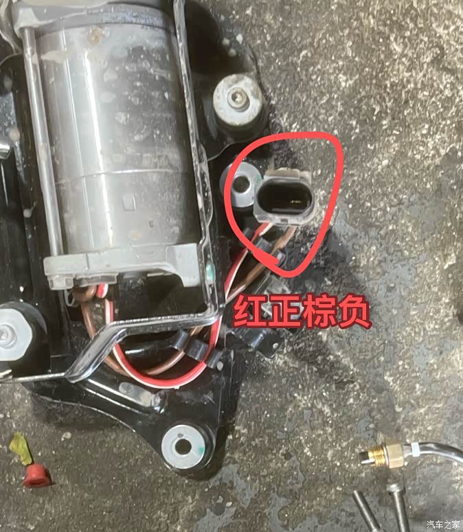

先拿12v电瓶搭电(红正棕负)测试打气泵压力
如我所料压力不足导致气压打不上去
如我所料压力不足导致气压打不上去

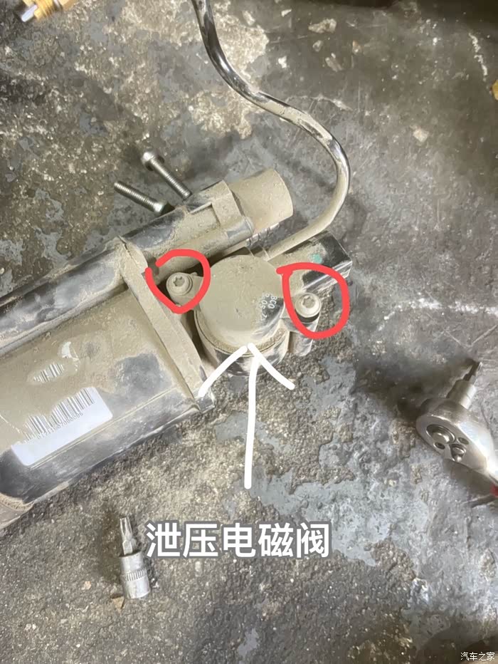

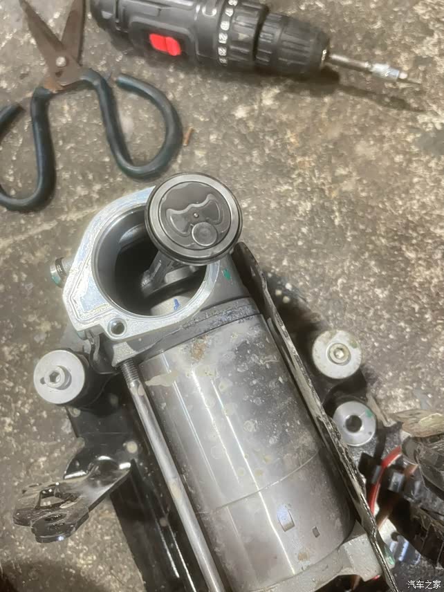

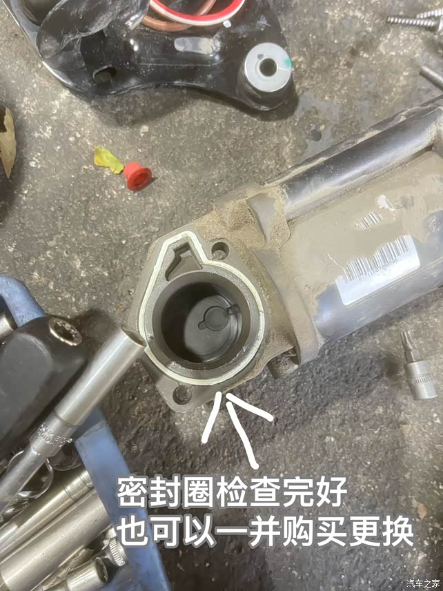

拆开打气泵上盖(两颗T型螺丝)
检查活塞和缸体有没有损坏情况并用高压气枪吹干净,检查密封圈是否破损(可以一并购买更换)

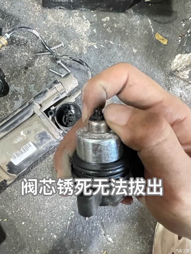

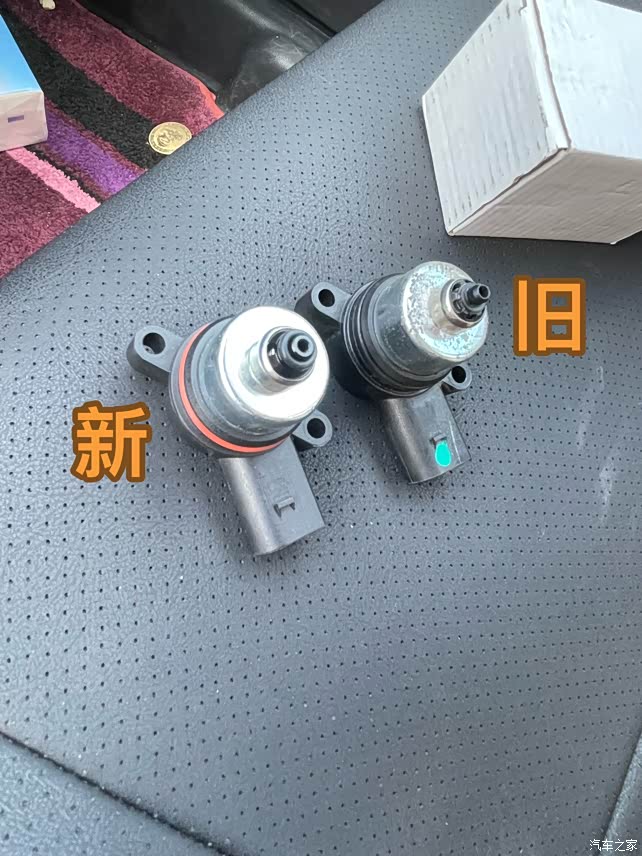

检测都没问题就剩下最容易卡死的泄压电磁阀了
继续拆开电磁阀(两颗T型螺丝)
拆出后发现问题所在
泄压电磁阀阀芯潮湿生锈卡死在内部导致一直泄压无法正常活动运作

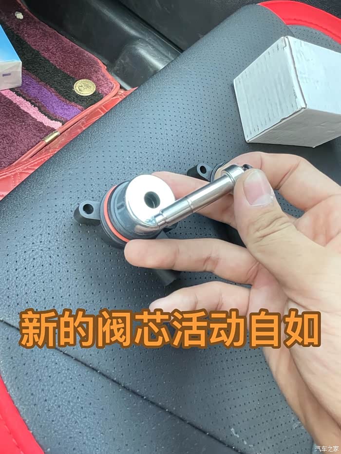

二话不说直接广州同城拿新配件回来换上
(条件紧急可以用老虎钳夹出阀芯打磨一下顺畅了也可以使用)

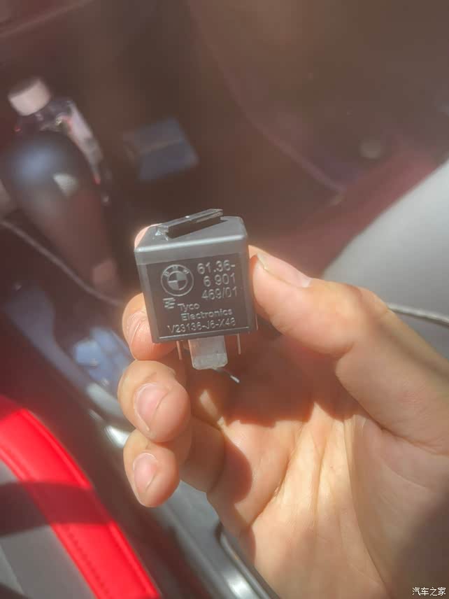

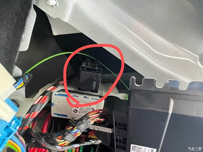

有条件可以把打气泵继电器换新以免后期故障再度更换(隐藏在后尾箱右侧保险盒上方)

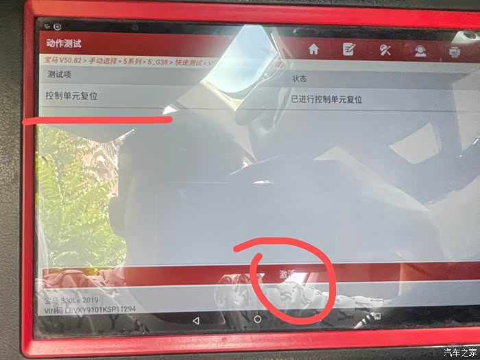

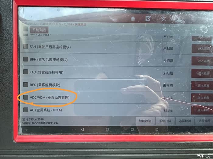

将千斤顶放下拿出诊断电脑进行最关键的一步重新激活匹配
找到车型G38—垂直动态管理系统
此时将故障码清除
清除后还剩余一个压缩机继电器故障码接着返回
找到控制单元复位——激活后重新清除故障码——故障码完全消除

附上一张路人视角(自己修车真的很狼狈
