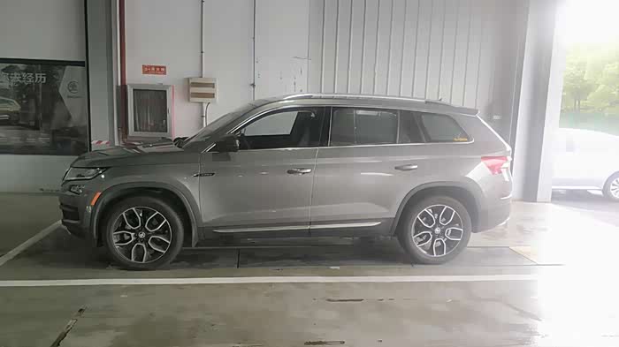

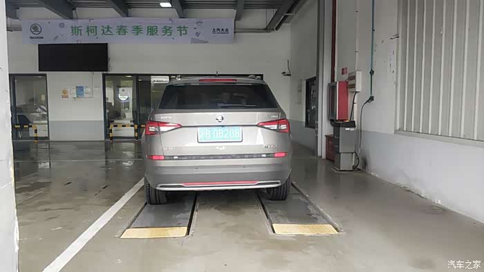

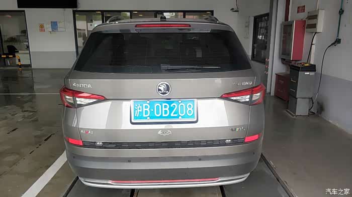

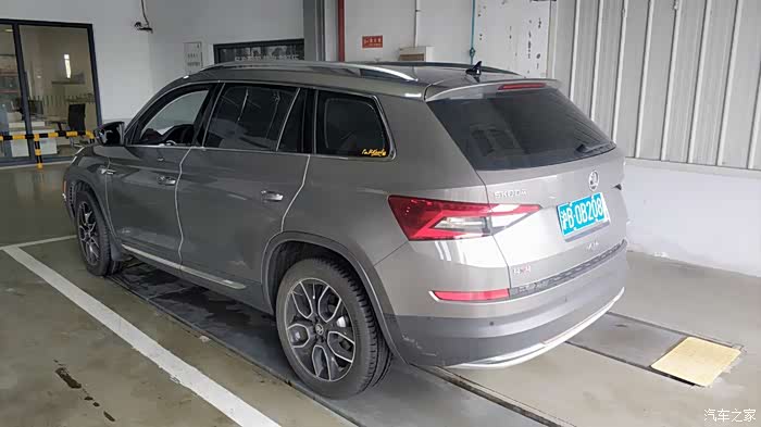

趁着前面有人排队,先停好位置,拍几张美照。大熊的侧颜最美。
有没有发现我的大熊屁股跟别人的不一样。

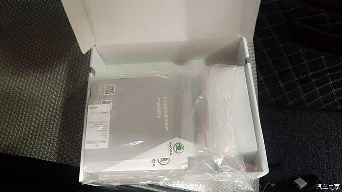

登记好,去库房拿货,见到这货真容。
说实话,知道这个泊车辅助系统的人真不多,还好这个4S店装过好几台,有安装经验。

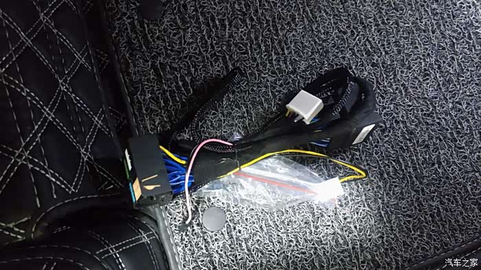

这个安装线的总成,原装位直接插上就能用。

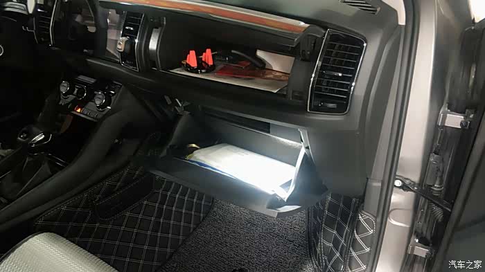

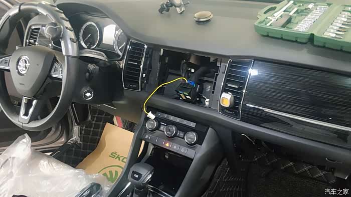

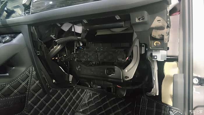

小师傅说要拆手套箱,我就质疑了,我说看了别人装的不用拆啊,他说拆了好装。

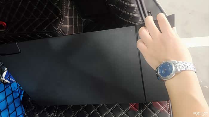

几分钟功夫,整个手套箱就被移除了,过程还好,不算暴力,不然要心疼。
先搁后备箱放一放,等会再装。

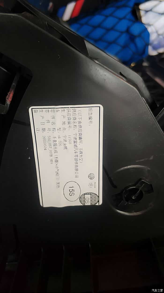

看了下厂家,宁波的,以后网上买配件得认准了。

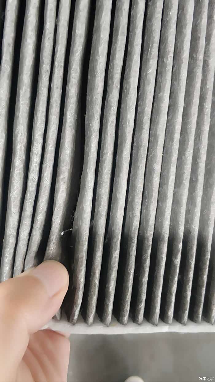

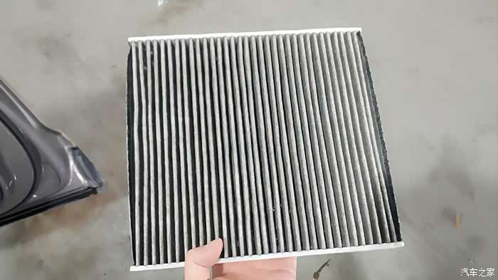

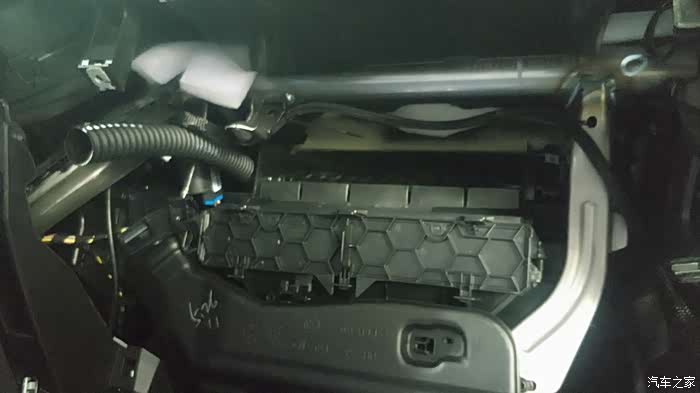

正好露出了空调滤芯,那就闲来无事打开看看吧,也一年了。
抽出来乍一看还挺干净,可扒开夹缝就知道究竟了。
缝里好多柳絮和灰尘,已经很脏,得换了,可惜滤芯没带,不然直接换上,只能自己再拆一遍了。

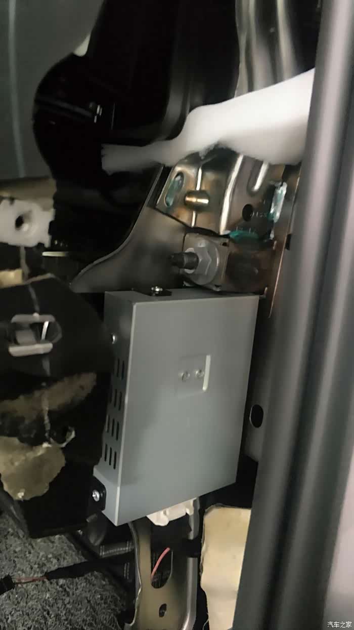

这个就是泊车辅助系统的主机了,原装空位固定,不会松动。

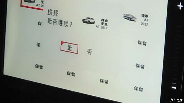

几分钟后,导航主机也给薅了。

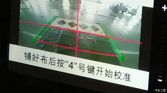

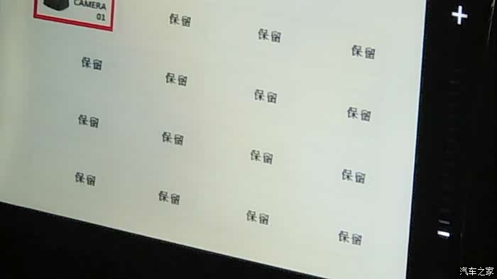

选定原厂倒车摄像头,还可以有多个摄像头。

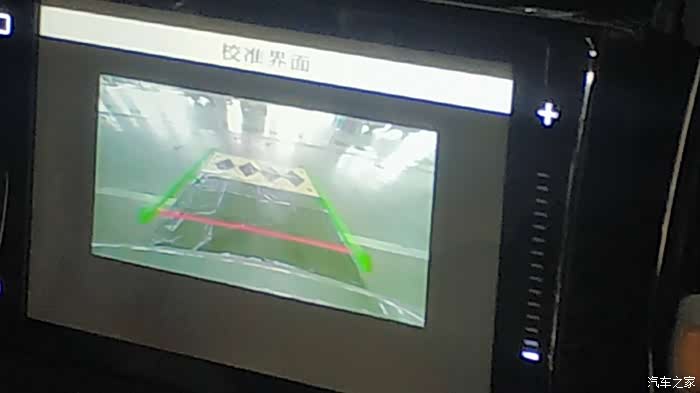

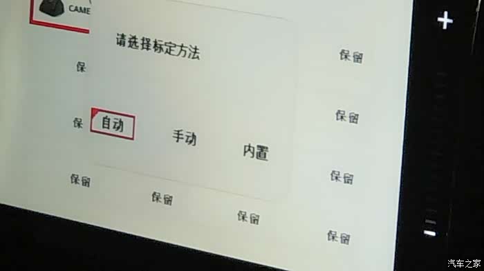

自动标定,很方便。
把标定的布铺铺正,开始标定。
一分钟就完成了标定,搞定。

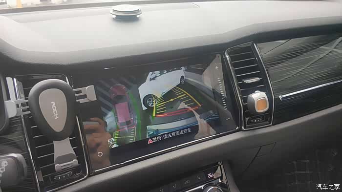

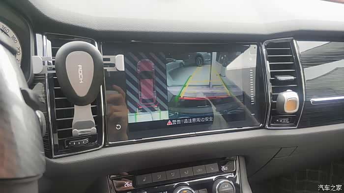

装好了导航和手套箱,出去倒车试了几次,还是很准确的,虽然不是实时的,但是对付一些固定静止物体的避让还是有用的,达到我的使用需求,很满意,只是左边的全景图像占据了真个屏幕的1/3,倒车的部分只有2/3了,原来可是整个屏幕,有点不习惯,用段时间就好了。
