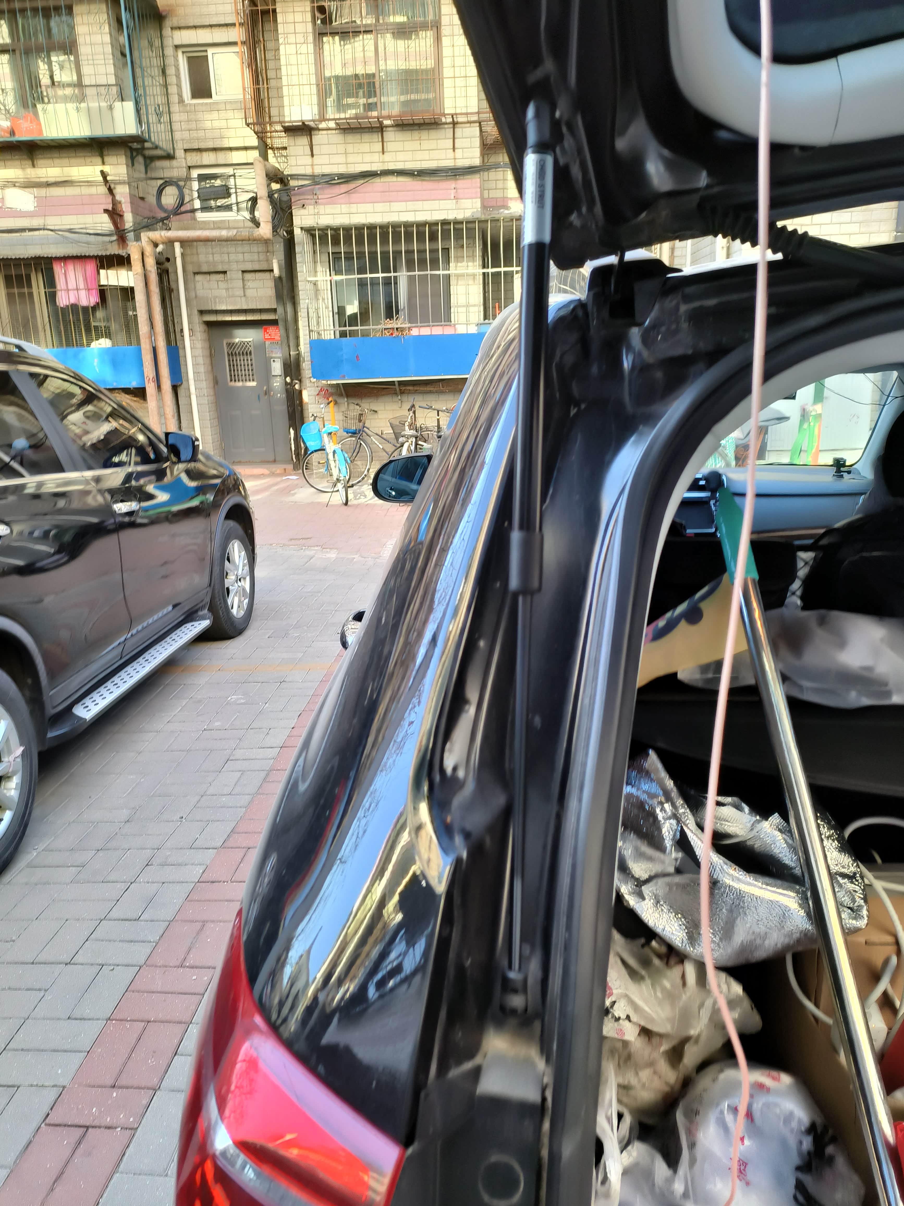

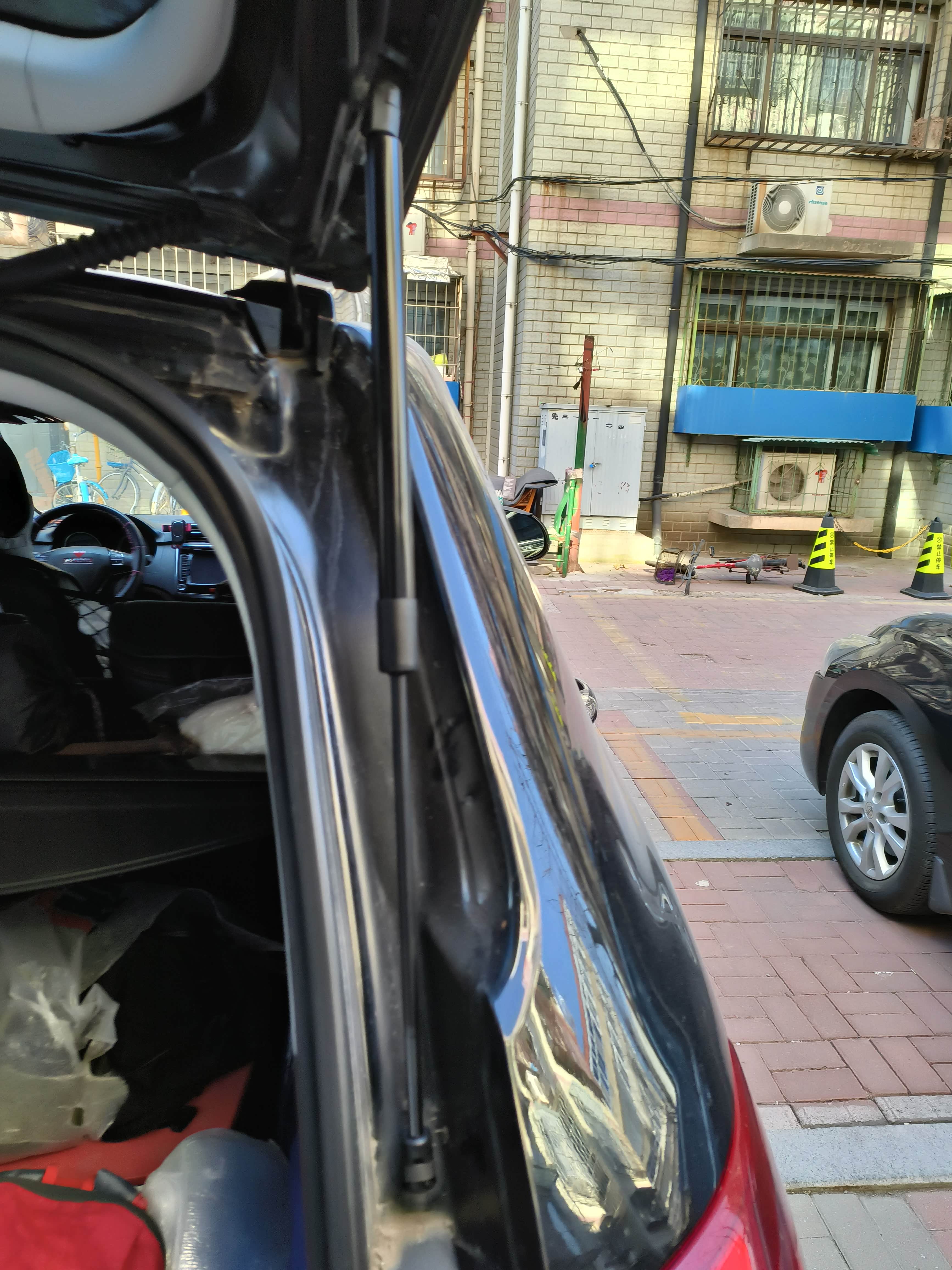

车买了几年确实没有什么毛病。质量一直非常的稳定。我家的哈弗H6开了11年了。这是我动手更换的。第一个部件,尾门支撑杆儿。

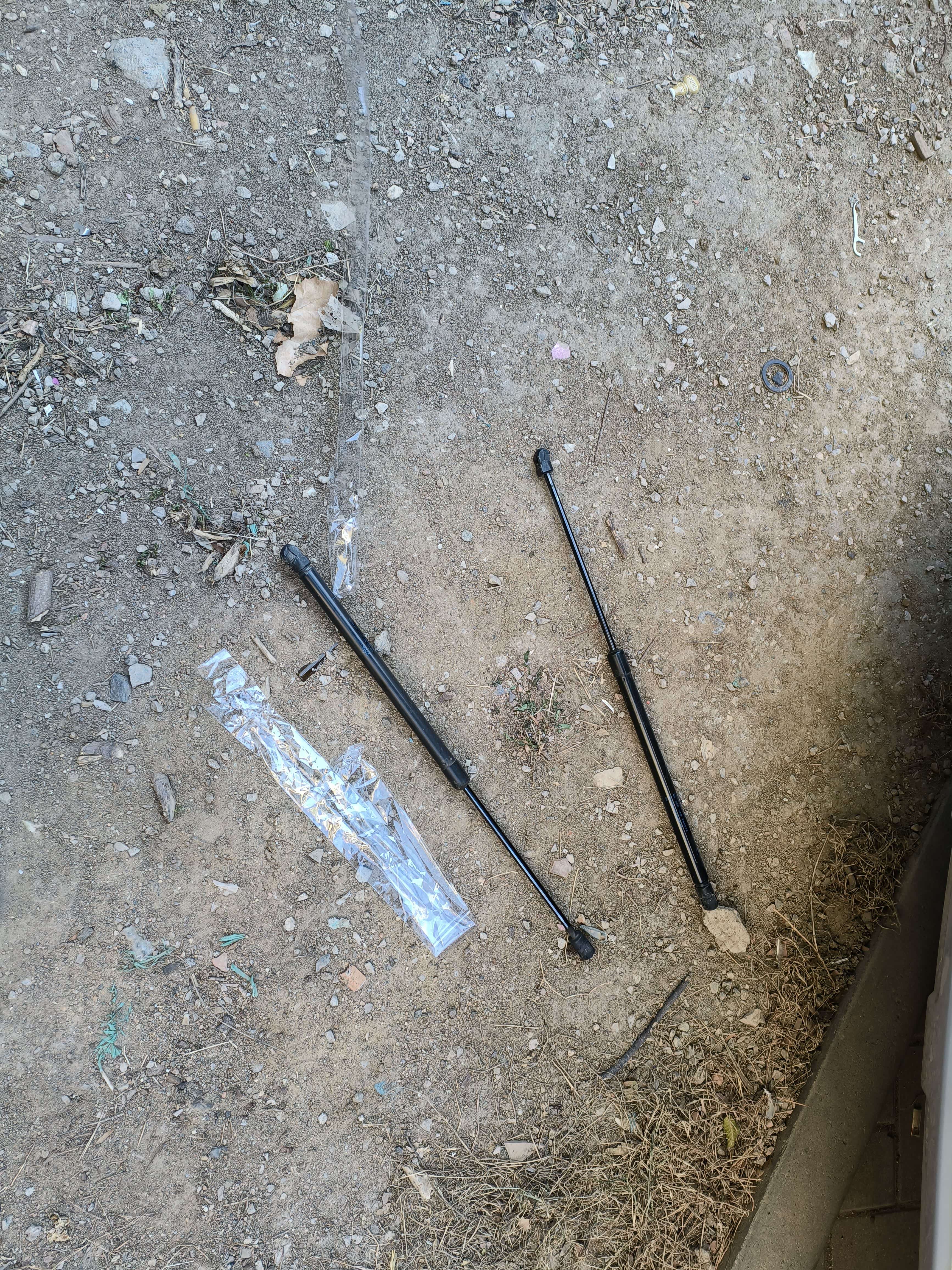

实际上还是可以凑合着用的。但是呢进入冬季以后呢发现偶尔的它会支撑不住。尾门会自动下降,所以决定更换。

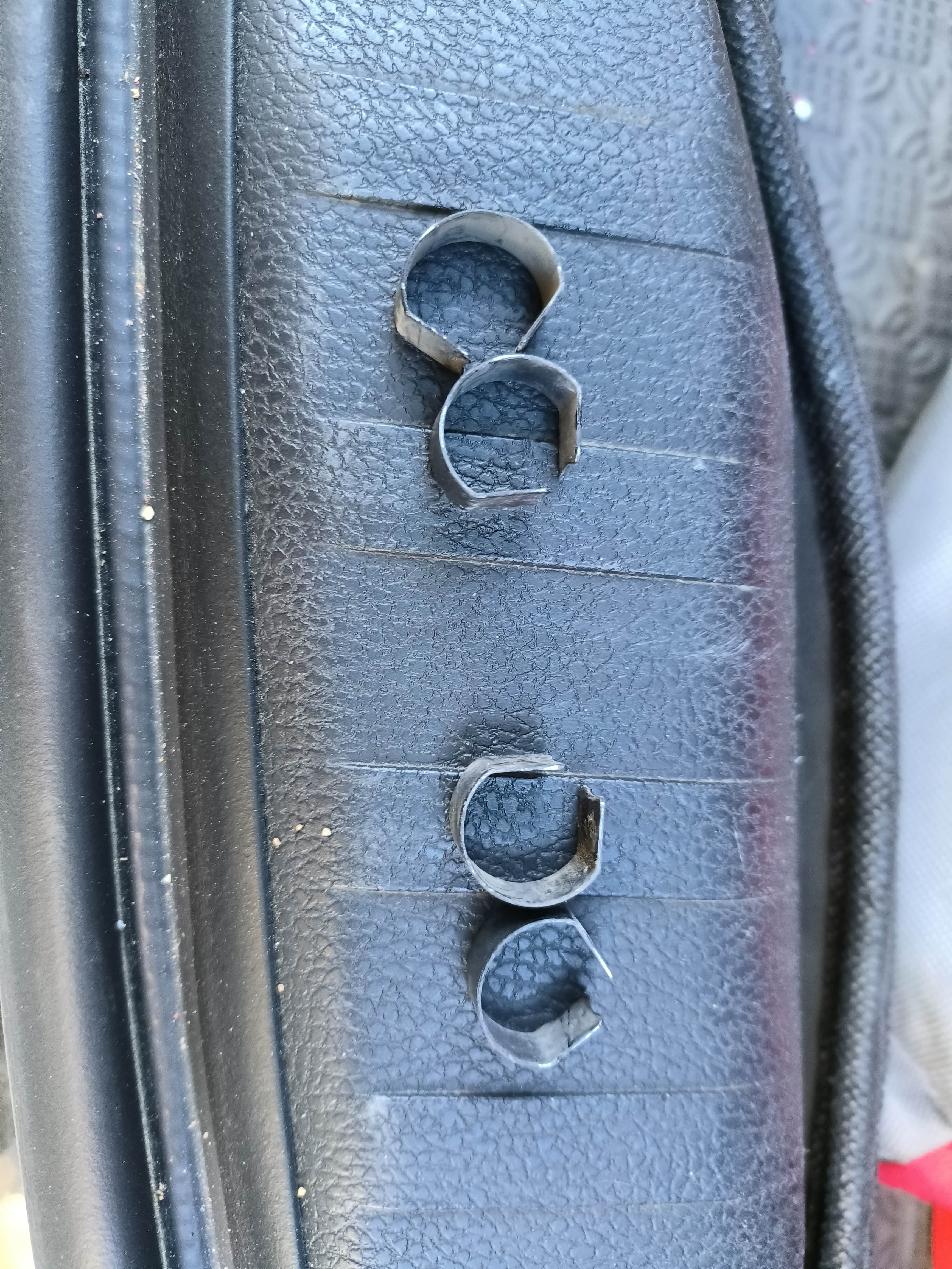

更换其实很简单。一把小起子就搞定。这两个支撑杆儿也比较便宜,网购20多块钱就搞定了。
更换以后已经用了一段时间了。感觉还是蛮不错的。
