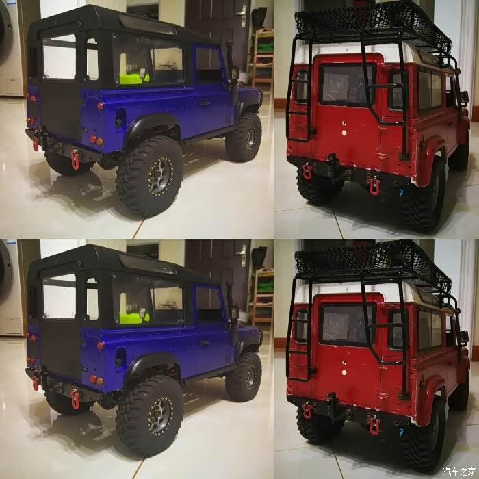

亲爱的之家家人们,大家好,我带着玩具来嘚瑟了,这次带来的是老车翻新!先来张图对比一下

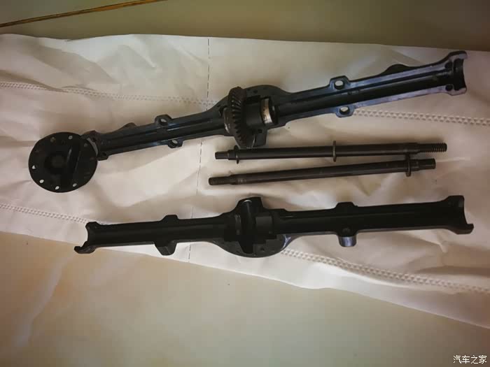

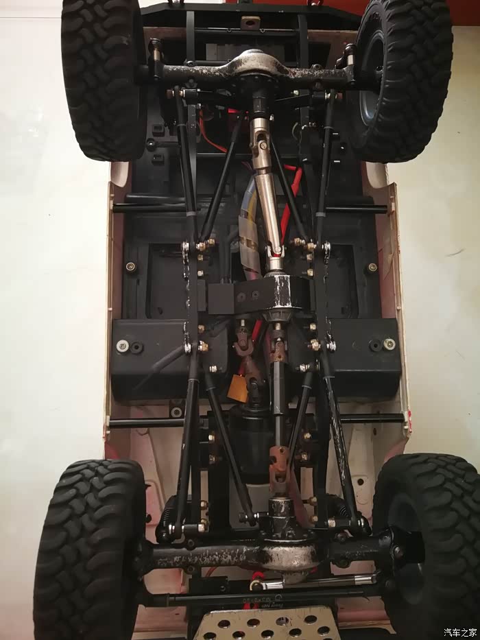

        说到这台车,从一开始兴致勃勃的买来,后来发现各种问题,令人头疼,于是乎,准备开始翻新,翻新车子,我不从车身开始,我先从底盘开始搞,底盘锈的一塌糊涂,可想而知,桥内的情况肯定不容乐观,开始拆拆拆,清理清理清理!
拆开车桥,清理加换油,保养之后变得焕然一新,之前没拍照片,那脏的

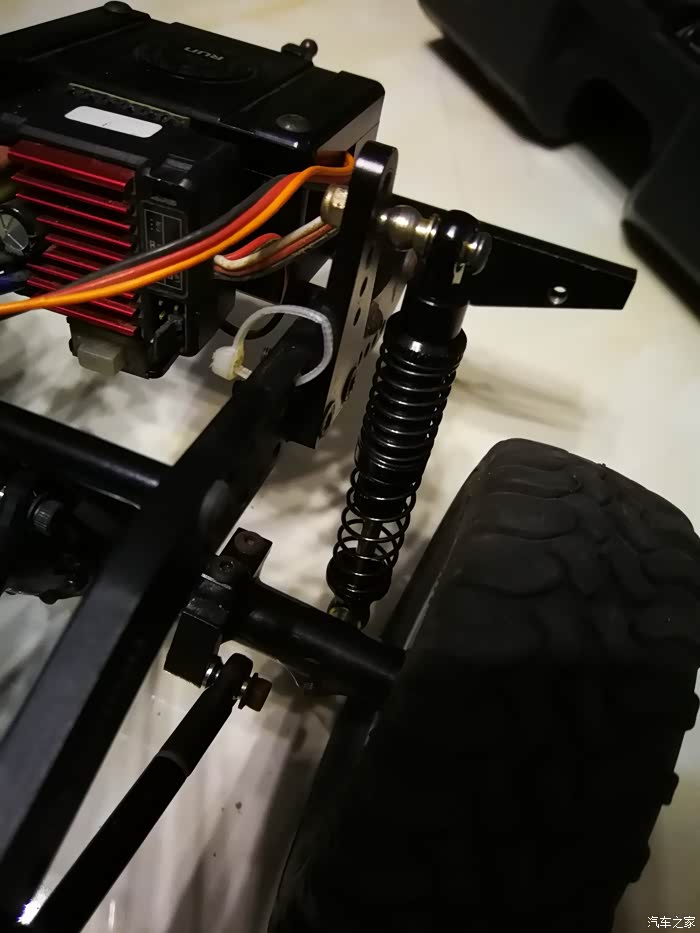

固定拉杆的支架严重变形,也要换掉
保养完的底盘,锈迹还存在,不管了
之前车身过高,换个短减震,降低中心,提升性能
底盘一顿拆,一顿清理,状态不错,运行起来变得非常安静,底盘保养过后,接下来来到车身,也就是车壳,车壳的翻新是很重要的,也是个磨人的活,一步一步来,和真车的翻新有一些相同的地方,首先,原先车的造型,我觉得有些臃肿,行李架需要去掉,轮眉要修剪

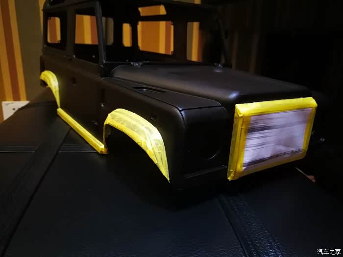

先贴好美纹纸进行打样划线,然后裁剪

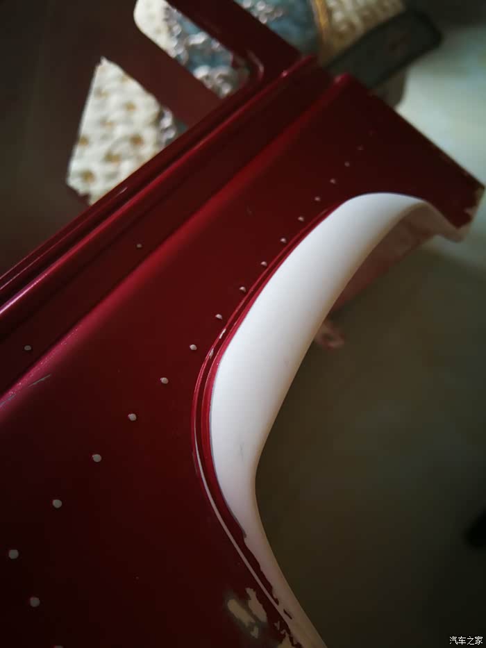

接下来要把剪好的轮眉进行细致打磨,使其变得光滑
前后基本打磨完成
在轮眉修改完之后,我们要对齐进行精细打磨,使表面变的光滑 同时将旧漆打磨掉!

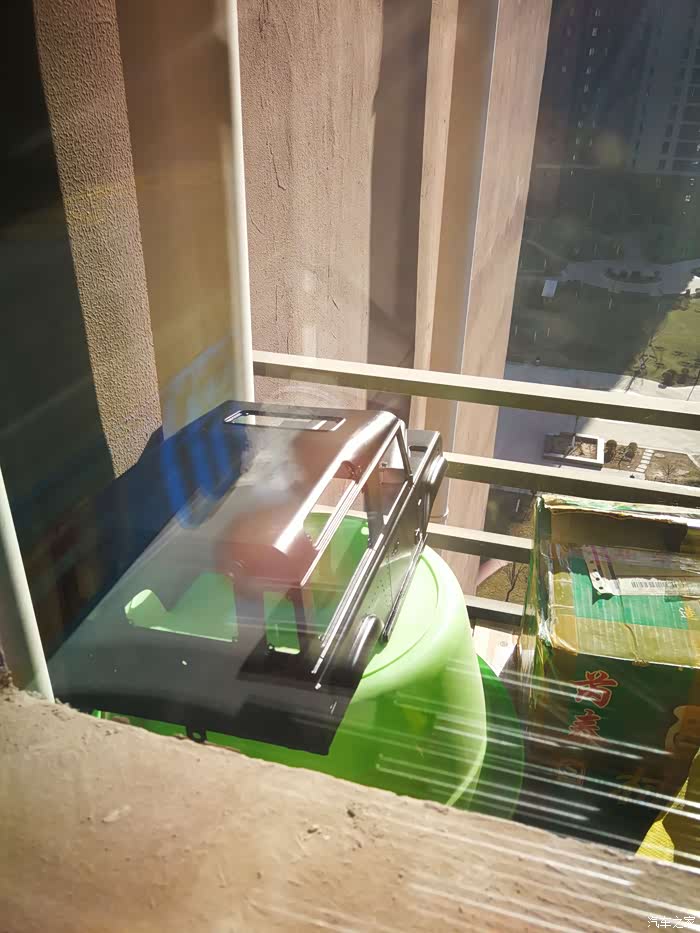

接下来,给车壳喷底漆,黑色打底,理论上需要喷水补土,为了省钱,这一步省了,三罐三和喷漆搞定,喷好底漆,待其晾干,放置屋外,充分吸收大自然的阳光!
晾干之后,进行分色遮盖作业,遮盖我认为是非常重要的一步,遮盖的好坏,决定了最后的成败

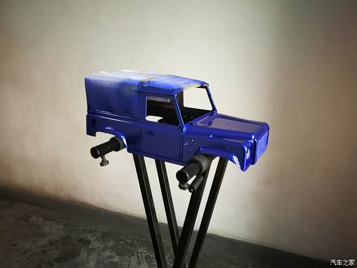

这盖好之后,喷漆改色,纠结了一下蓝色还是米色,最后还是蓝色了
这张是全部喷完后继续晾干
带色漆晾干,准备喷光油,让漆面色泽度更高!
开始喷光油!

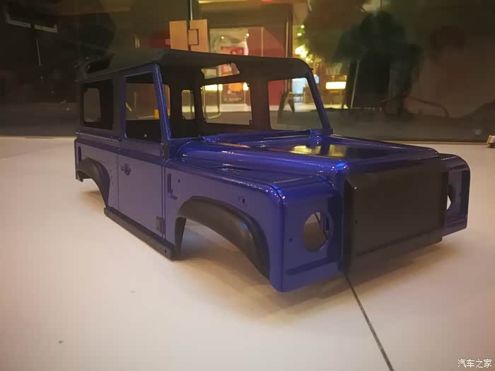

这效果,赞赞赞
喷完了光油,继续了晾干,迫不及待的斯去遮盖纸,我是急性子,正常上要等漆面晾干!

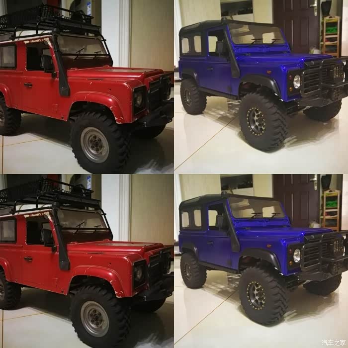

等了几个小时,全撕掉!效果出来了
接下来喷车窗玻璃,继续遮盖,喷漆,黑边作业!
喷完后忘记拍照,等待晾干的过程,把车壳放在大梁上看效果 各种调整,效果出来了些

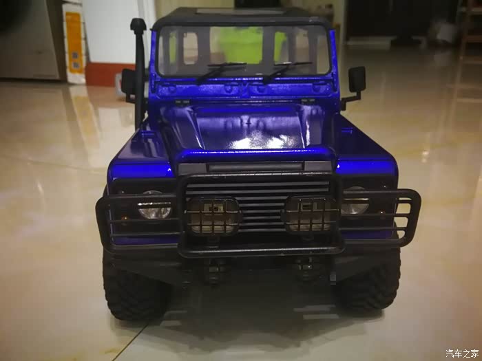

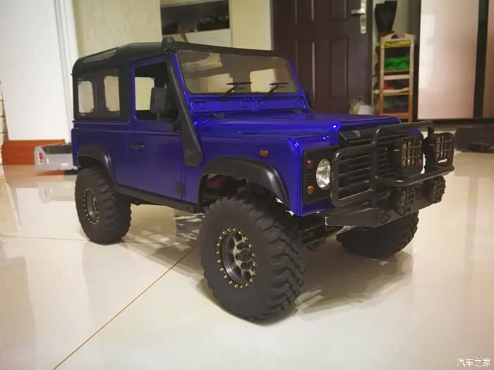

最后,把所有灯碗,配件都安装好,看看效果,是不是大变样呢,哈哈,娱乐贴,献给之家的车友!
