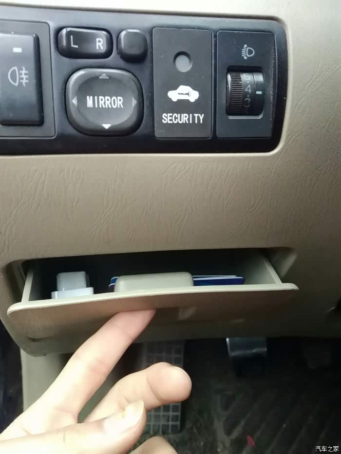

最近两天看到海景,还有帝豪论坛里很多问,仪表盘保险丝位置的。用文字告知了,但是很多车友还是找不到,下面拍几张照片儿,希望能帮到大家。

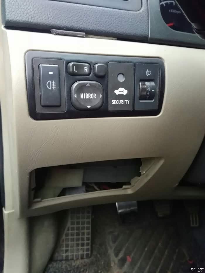

找到驾驶室左腿膝盖处位置储物盒。往上一拉,就下来了。
拿掉储物盒

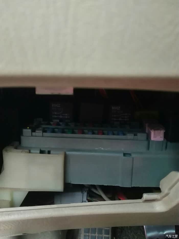

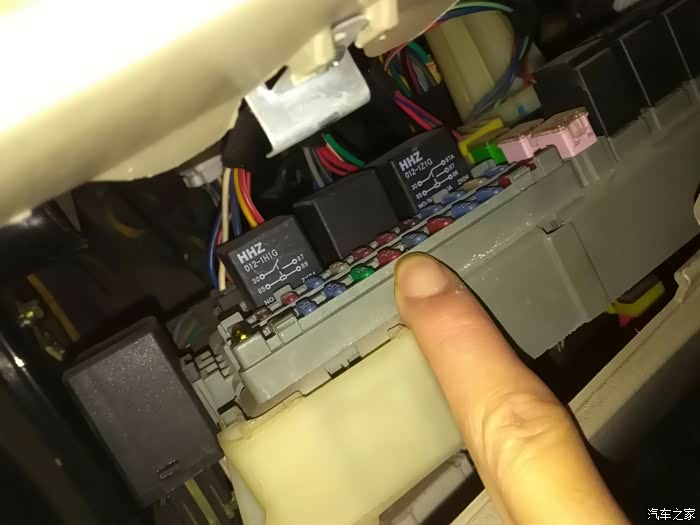

储物盒内部保险盒。

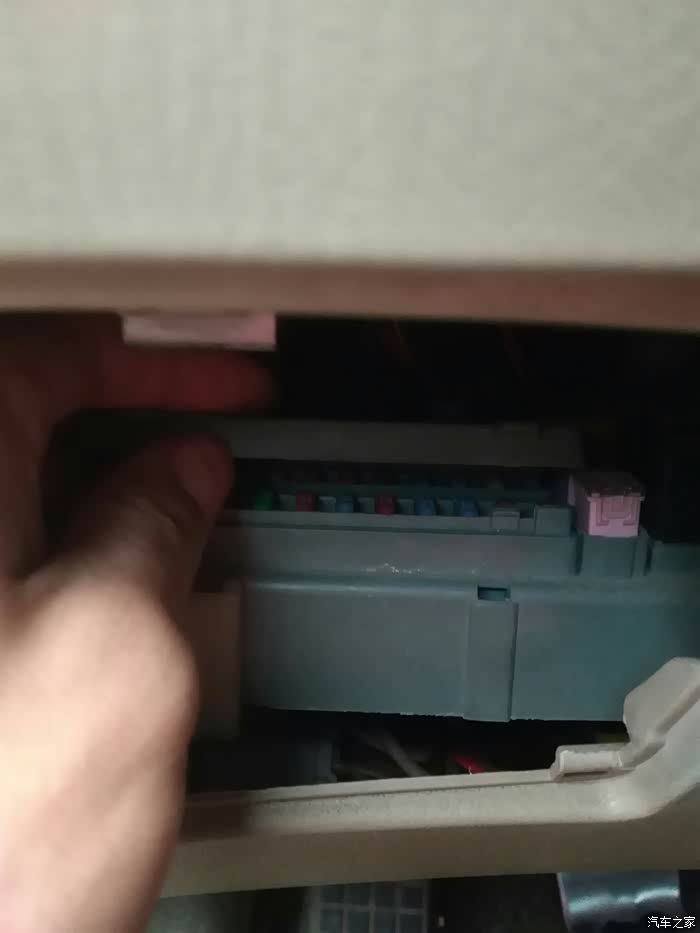

打开保险丝盒上盖。

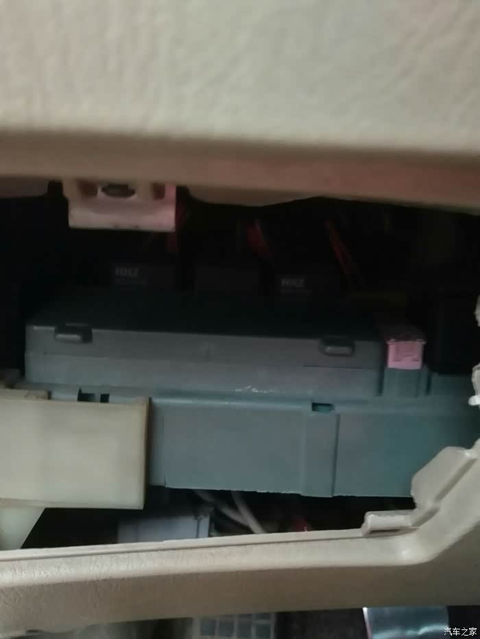

打开保险丝盒上盖的保险盒。

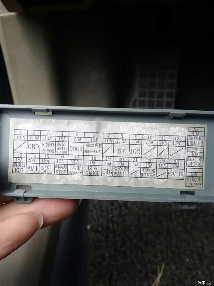

保险丝盒上盖翻过来,可以看到保险丝对照表。
一二款海景,仪表保险丝是第六个。
可以自己换,首先根据保险盒找到对应保险丝,用剪刀或者尖嘴钳拔来看否熔断,如完好,检查其他保险丝线路,如熔断,打开前机盖找到主保险丝盒,打开保险丝盒看盖子有标注备用保险丝,根据安数找到合适保险丝把熔断换掉就行,还有就点烟器保险丝是19号,用电量不能超过15a,也就12v*15A=180w,不能用总量超过180w的电器。同为吉利,望能帮到大家。
