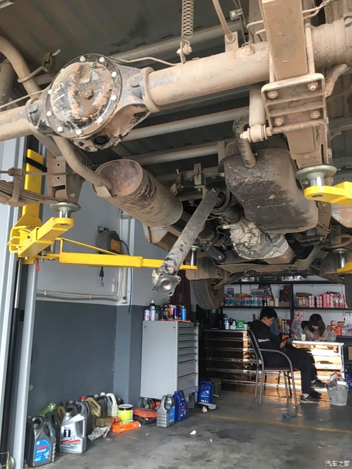

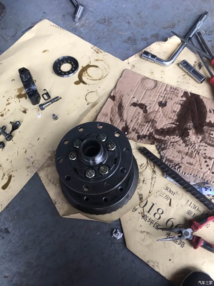

加装差速锁,不知道效果怎么样,等待试用。
目录

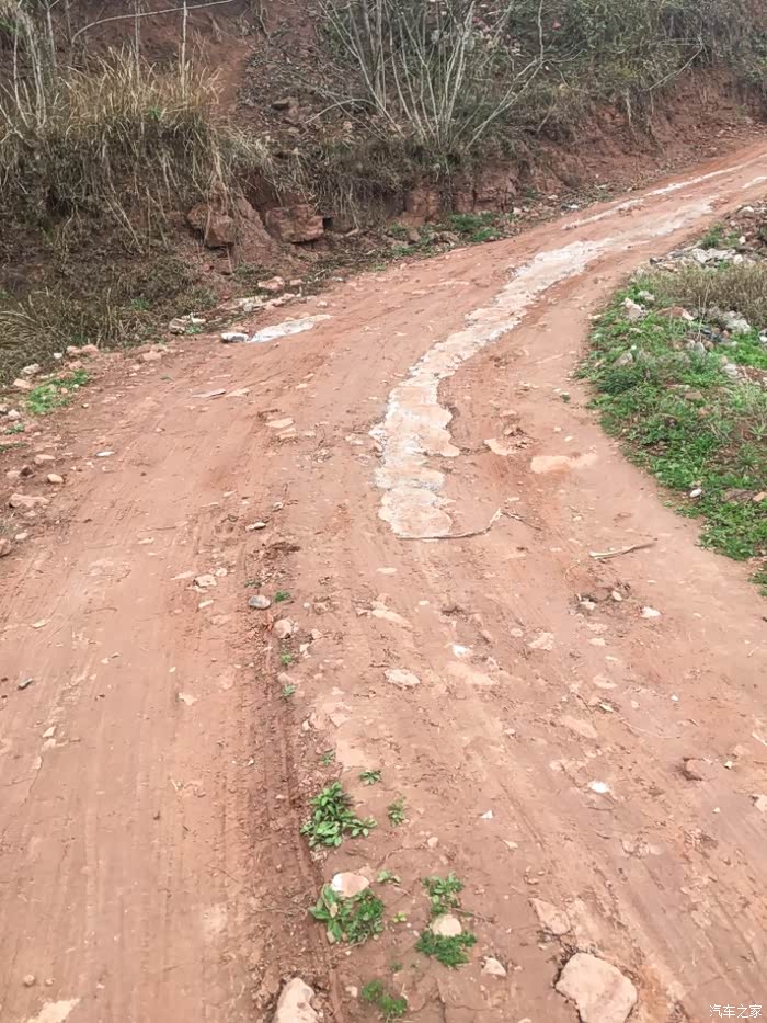

这种土路可以上了,空车四个压上,

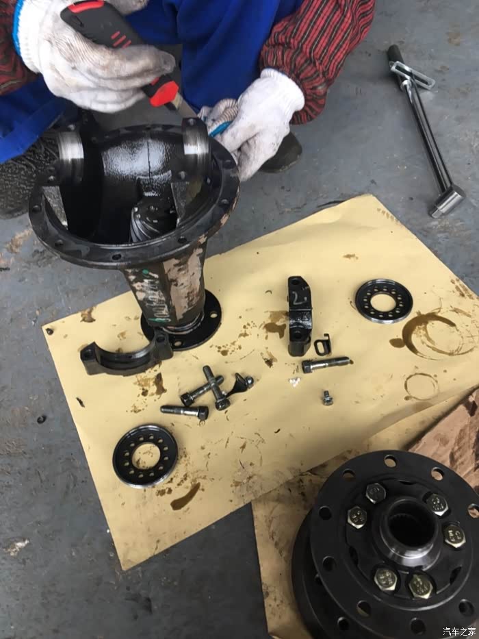

如图,加装机械螺纹齿轮差速锁。很简单,买个差速锁和轴承。把半轴拉开,后桥差速器拆开就可以装了。

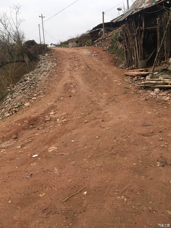

这种土路可以上了,空车四个压上,

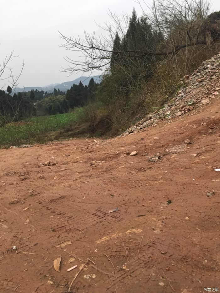

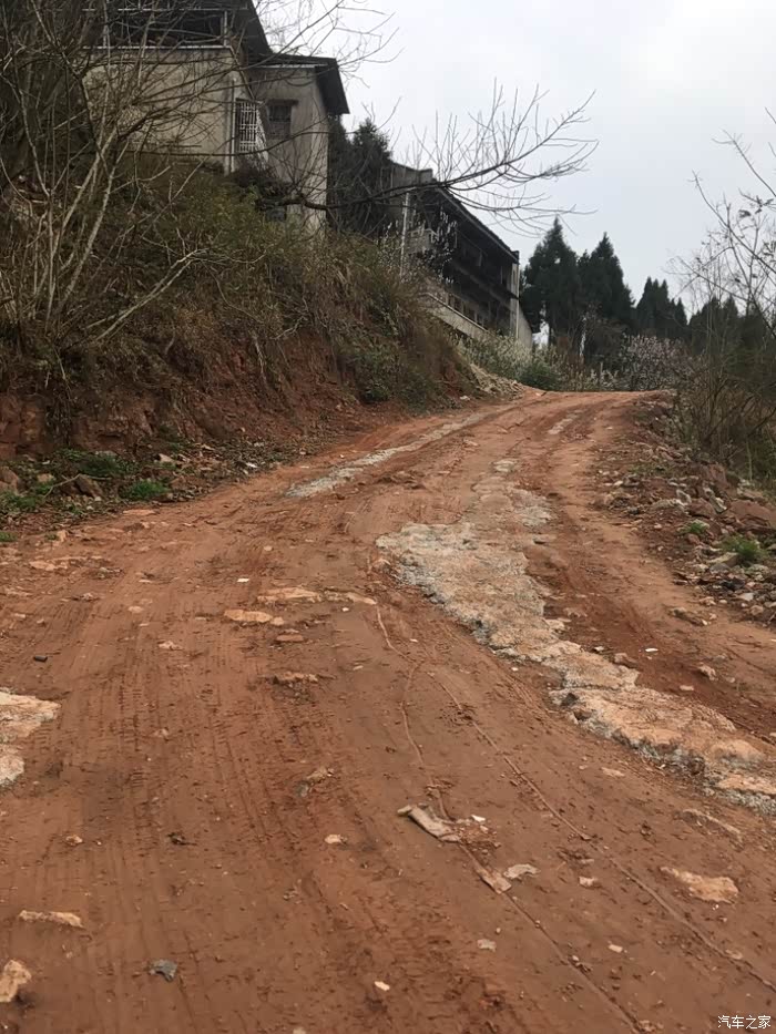

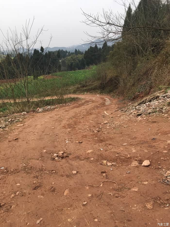

以前这个坡,要2.6压,后面坐个人冲坡才行,轮胎都快报废了。现在慢慢上都可以了。改天下雨再试试。
