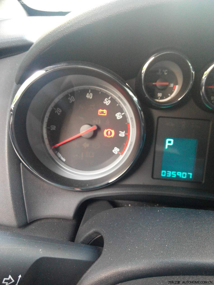

英朗XT 1.6AT,两年半,35000公里,启动时,出现code 68故障码。
事情经过:
今天下班时,一如往常,坐进车子启动车子,什么,“八达”一声,没启动起来,再来一次,还是如此。
症状:
1,车钥匙在第一栏位置时:充电指示灯常亮(就是象卡带一样的,有+-号那个,红色的,见下图)。
2,车钥匙在第二栏或第三栏时:有3个灯常亮,分别是维修指示灯(扳手状,黄色,在里程液晶板左上方)常亮。转向助故障灯(方向盘状,在转速仪表盘里)常亮。ABS灯常亮。
3,仪表盘,车灯都有电。
4,车窗关不上,但车钥匙可以遥控锁车。
5,失去助力。
个人判断是电瓶出了问题。
打4S救援电话,报告的状况,让我等待电话,反应挺快了,不到三分钟马上接到救援人员电话,说明了情况,说是在比较远的地方,让我等待,半小时后出现在我面前。
救援师傅看都没看,直接从他的电瓶搭线给我的车电瓶充电。
然后再尝试启动,OK,正常启动起来了。
然后除了助力转向故障灯还亮着外,其它灯都灭了,一切正常,师傅说助力转向故障灯开一会儿就会灭了。
让我开半个小时以上,开了五分钟左右,助力转向故障灯灭了。
到家后,熄火,然后再次启动,一切正常。
看一下明天早上能不能启动,师傅说如果后面还出现同样问题,可能要换电瓶了,加工时4S店是500多元钱,当然也可以在外面换,换电瓶没什么技术难度。
我想说,这英朗的电瓶寿命只有两年半嘛,这质量也太次了吧。
发个贴,做个记录,也观察一下后续情况。
有同样情况的狼友也说说自己的情况。
小狼开了35000公里,除了日常保养外,换过火花塞和后氧传感器(顺便清洗了油路),其它一切正常。
你们呢。
