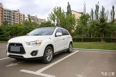

三菱劲炫,从二手车角度考虑,其实算是不多见的不太保值的日系车之一
但抛开保值率,回到车本身,车绝对是辆好车,今天我们要聊的这台劲炫是辆老车
也是第二代的三菱劲炫,2010年进入中国市场以后当时销量其实还算不错
这台车是2013款三菱劲炫ASX 2.0四驱旗舰版 当时上路听车主说大概20W左右

这辆劲炫最后卖出5.6万
相对于同年份的其他日系SUV小伙伴
劲炫的保值率确实偏低
但这也有好处,好处就是咱淘车的人快乐呀

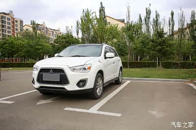

看车之前还是老规矩

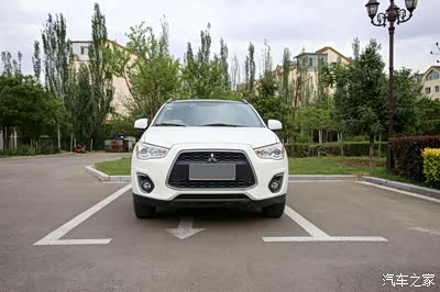

咱们还是从外往里 从上往下 的原则去淘车

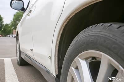

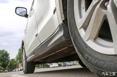

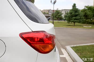

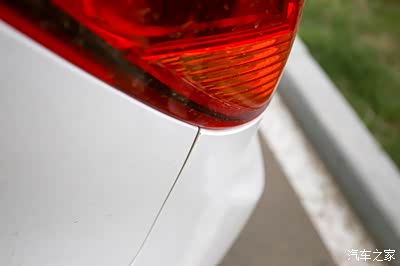

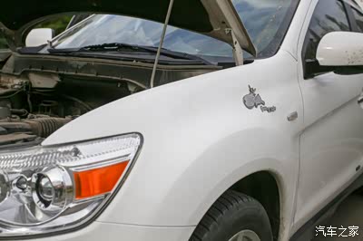

这张照片去观察腰线齐不齐,有小伙伴看出色差了嘛?
这辆劲炫后翼子板受过轻微撞击,钣金修复过

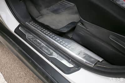

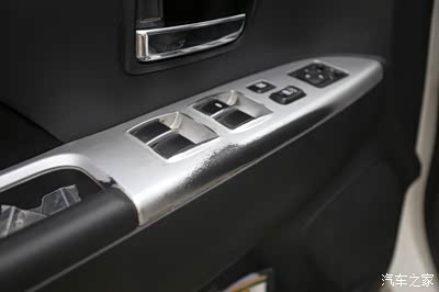

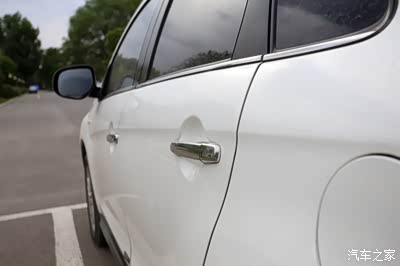

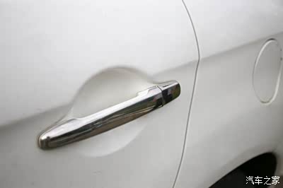

门把手目测是贴的镀铬装饰
时间久了目测也取不下来了
淘车时候,和车主砍价,类似这种装饰件儿最好砍价
一句“不行,我要原厂状态,谁知道你这里面有没有划痕,你帮我复原”
车主基本上就会主动给你让点钱了;

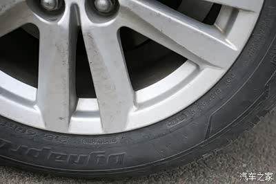

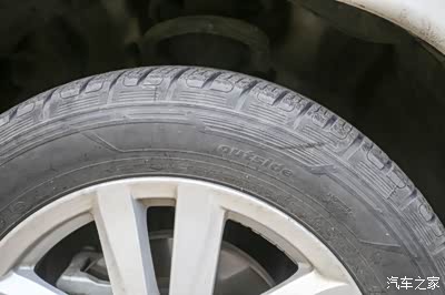

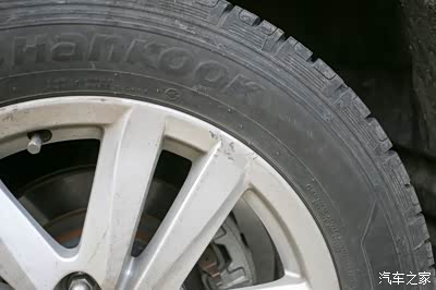

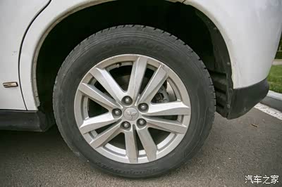

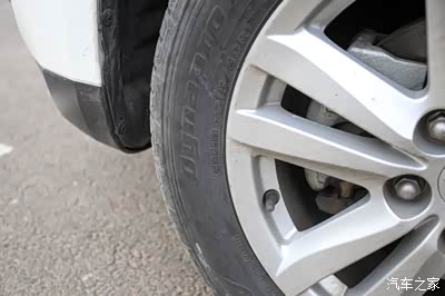

看了眼轮胎
我还以为发现了什么猫腻
仔细一看
奥,车主看来是个爱车之人
开8年不换胎的人咱见多了
原车主四颗轮胎都进行了更换
所以有点惊喜
看了看也没有开裂的部分
奈斯~

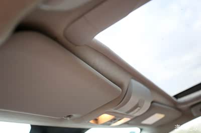

观察接缝处有没有看起来很违和的位置

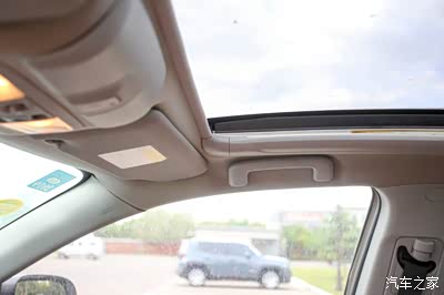

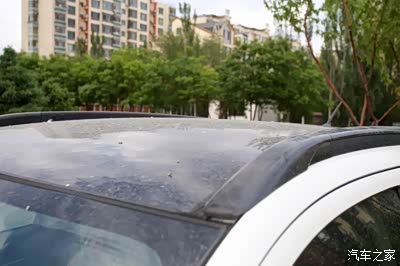

天窗有没有划痕或者石头坑也是必修课
这个年纪的车,其实有点划痕很正常

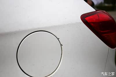

因为左后翼子板受过轻微撞击
后面补得漆面还是会容易留下伤疤
这些小坑基本上都是加油的时候 加油站小哥的杰作
但对淘车的人来说,砍价就完事儿了!

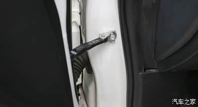

车门铰链也不能忘

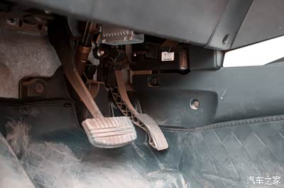

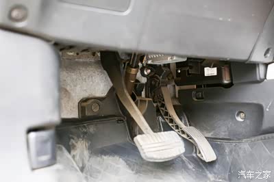

把脚垫扒开,看这里 是不是有些土和泥沙干了的痕迹
如果有,就得多加观察,慢慢探索泡水程度
既然脚垫下有,那咱们就看看座椅下方
如果,也是有点泥沙痕迹甚至还有点生锈!就更要注意了
那么问题是 这车泡水到底泡到哪里了呢?
你再看看这里,刹车踏板这里有个转向柱,你看有没有锈迹,
如果有,锈迹到哪里基本上就是泡水到这个位置
方向盘下面还有OBD接口,这里也要看看有没有泥沙
一般能泡到OBD接口的泡水车,那可真是洗了个好澡了。。。

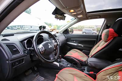

 咱后排脚垫也要看,然后呢,安全带也要看!
抽出来看! 把安全带全部抽出来!观察是否有水渍
因为除了专业车商,个人二手车通常不太会更换安全带
再绕到车后观察备胎坑是否有泥沙,如果有,那基本就能找到“海平面”了

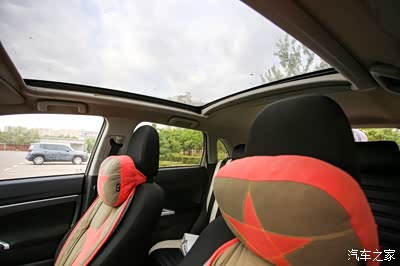

内饰磨损也可以乘机砍价
话说这磨损程度和原车设计也有关系
这锅也不能全怪原车主 哈哈

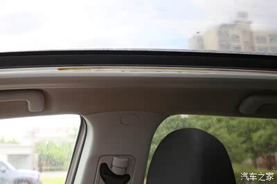

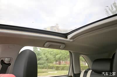

四处找找发霉的痕迹
嗯~天窗轨道该补润滑剂了
倒是没发现发霉的痕迹

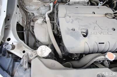

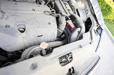

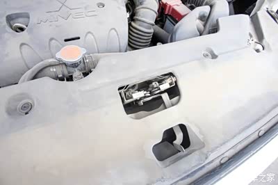

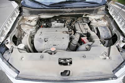

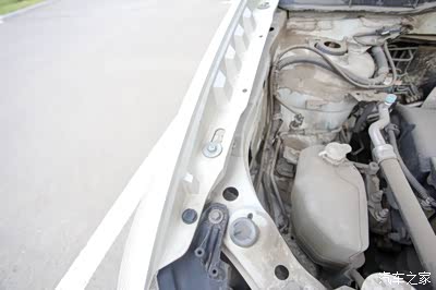

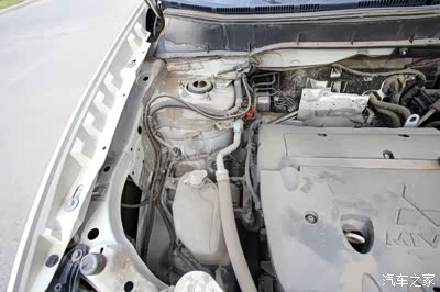

来吧,我们接下来看肚子里

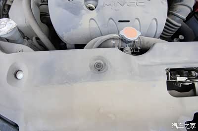

灰尘均匀
看着让人高兴
说明原车主很少打开机舱
也让我们对车况多了些信心
螺丝都乖乖的呆着
没有拧过的痕迹

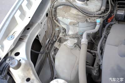

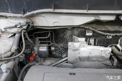

车内的泡水痕迹有的奸商可以修整
那机舱里呢,痕迹相对就不好处理
比如你看防火墙,要是有水渍,通常是整齐的一条线!
那就说明泡水到这个高度了!
但图中这台劲炫并没有发现泡水

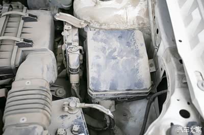

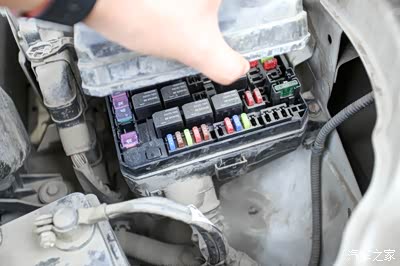

重点要看看这里,保险盒!
 这里要是有泥沙的话,那基本这车无论如何都不能要了!
水遇到金属件儿,无非就是生锈,但遇到电子线束,那就只能哈利路亚了...

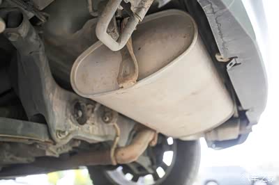

没有上架观察条件的情况下
趴在地上其实也能看出不少东西
尤其是SUV,更好观察一些
底盘有没有受伤,边角有没有磕碰
甚至油箱有没有变形,下摆臂有没有变形
等等等
在我们趴下观察的时候就可以一目了然了
