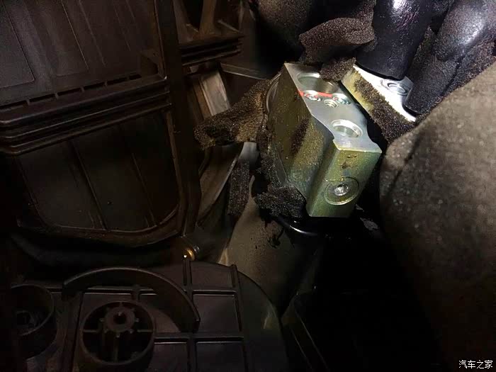

今日与4S店维修师傅经过详细的检查确认,发现空调不制冷的原因大多为膨胀阀泄漏氟利昂所致。
膨胀阀的作用
(1)膨胀阀的节流做用:高温高压的液态制冷剂经过膨胀阀的节流孔节流后,成为低温低压的雾状的液压制冷剂,为制冷剂的蒸发创造条件;
(2)控制制冷剂的流量:进入蒸发器的液态制冷剂,经过蒸发器后,制冷剂由液态蒸发为气态,吸收热量,降低车内的温度。膨胀阀控制制冷剂的流 量,保证蒸发器的出口完全为气态制冷剂,若流量过大,出口含有液态制冷剂,可能进入压缩机产生液击;若制冷剂流量过小,提前蒸发完毕,造成制冷不足;

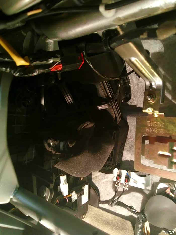

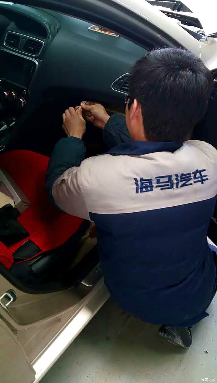

膨胀阀所在位置与仪表台下面副驾驶一侧。拆掉手套箱就能看到。

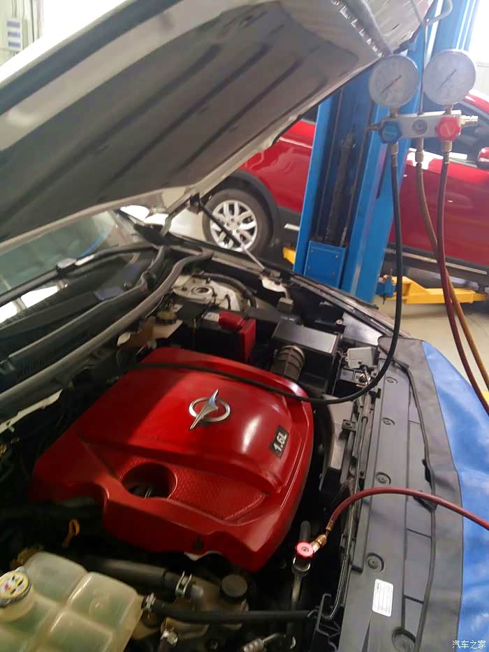

遇到空调问题的车友,需进售后加压检测。
故障原因:膨胀阀处泄漏氟利昂
解决办法:更换膨胀阀(有少量车友遇到更换膨胀阀以后还是泄漏的情况,解决办法是更换膨胀阀与铝管之间的胶垫)

同样,有台M5正在更换膨胀阀。这是店里仅有的一个备货。愿它早日康复吧。

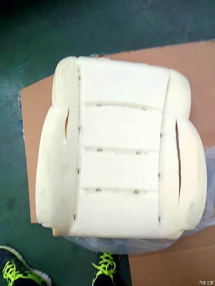

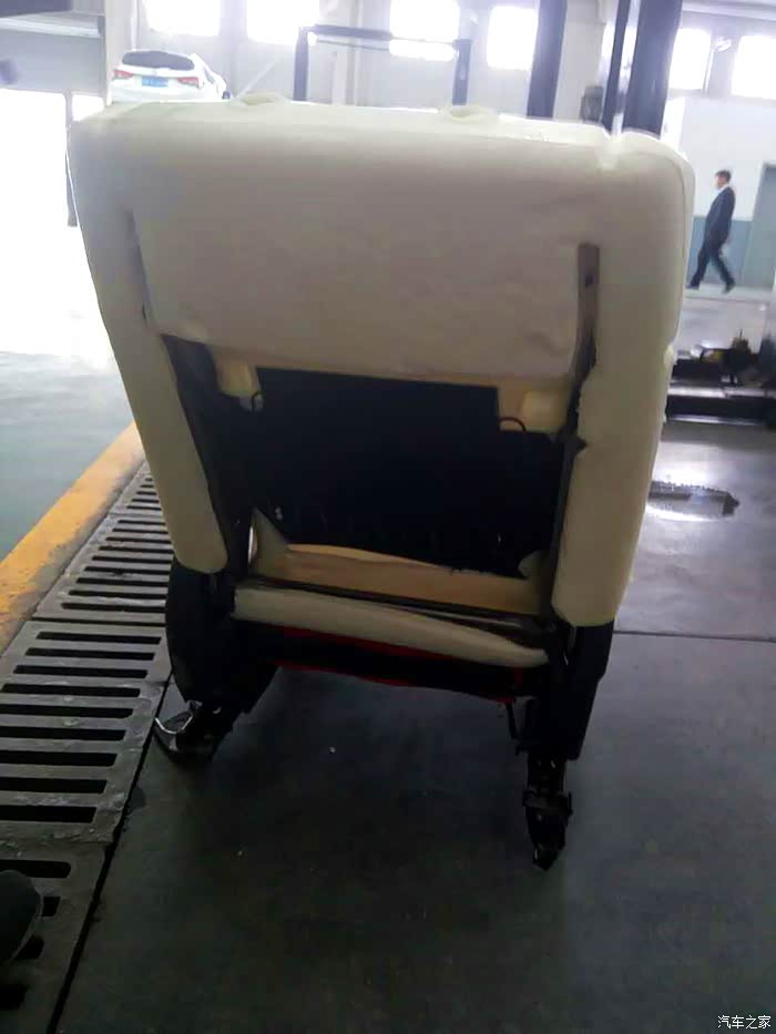

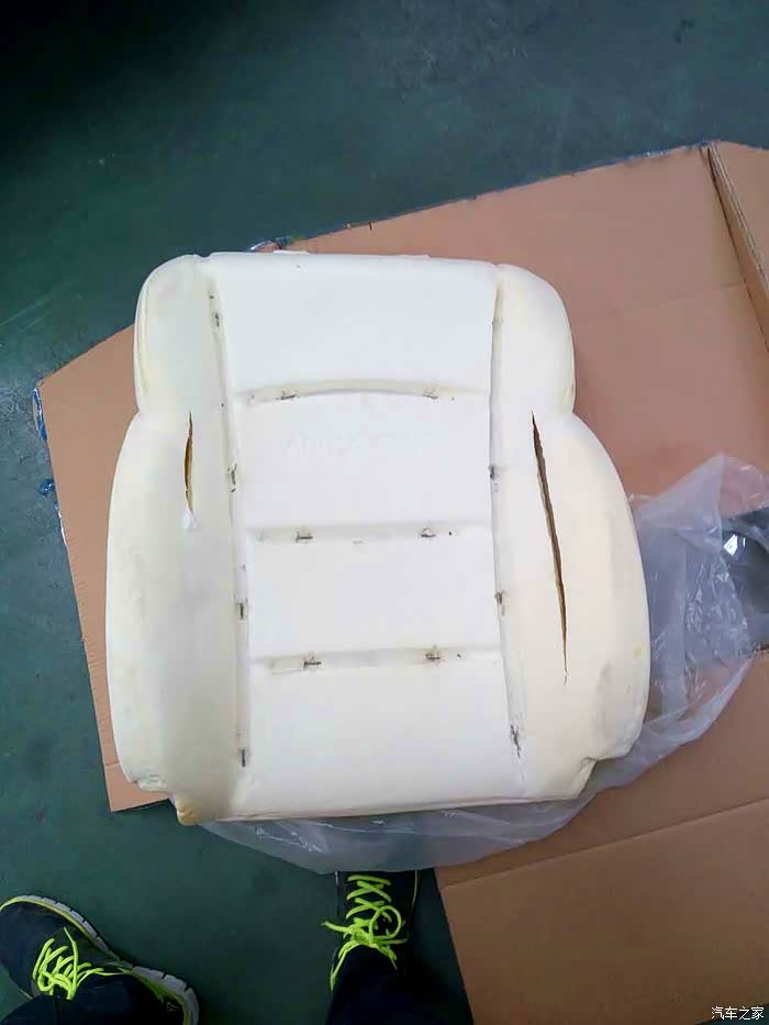

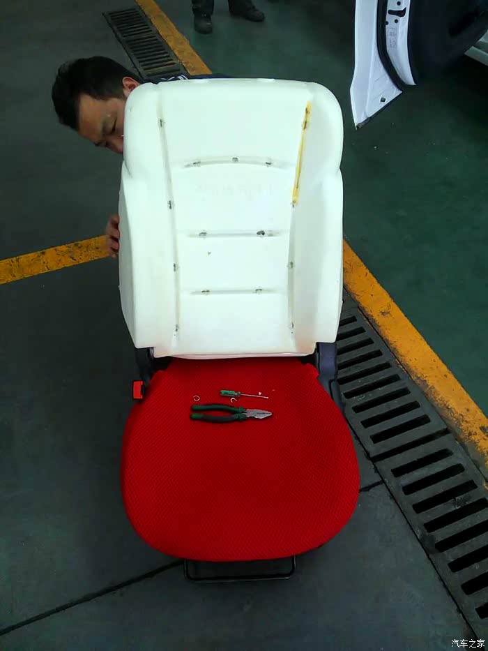

塌陷原因为座椅海绵断裂,请看下图
解决办法,更换座椅海绵。(换新座椅?不要想啦)
