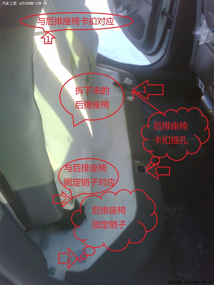

看到很多车友问后怕座椅拆卸问题,我做一次小白鼠,座椅拆解附图,申精。
步骤:

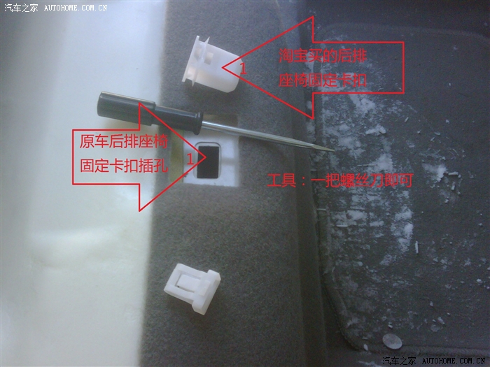

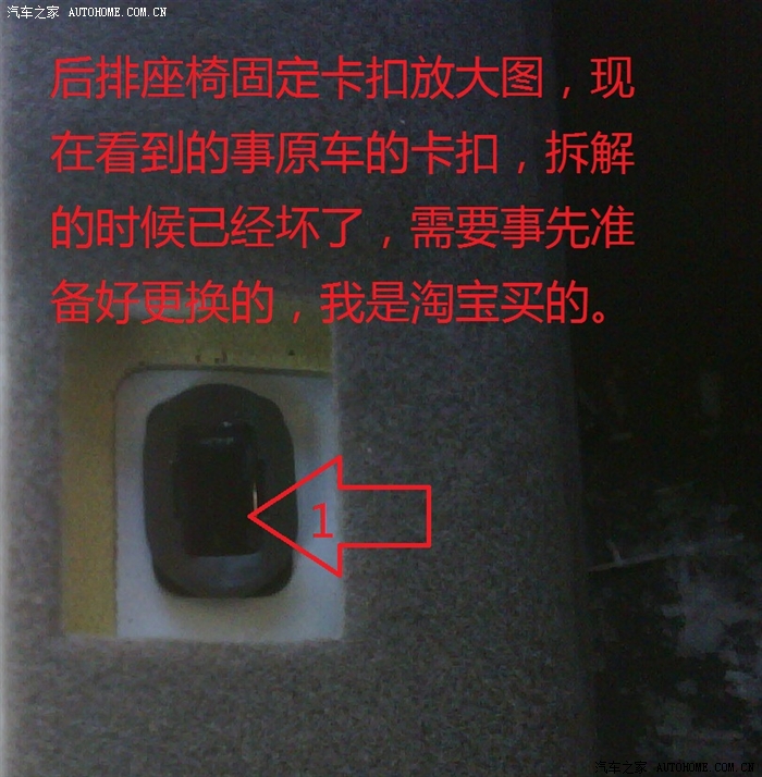

1、用力向上扳后排座椅,着力点在后排中间座位两侧靠近前方位置。这个就是力气活,没有啥技巧,后排座椅卡扣一共2个,图示1#位置。

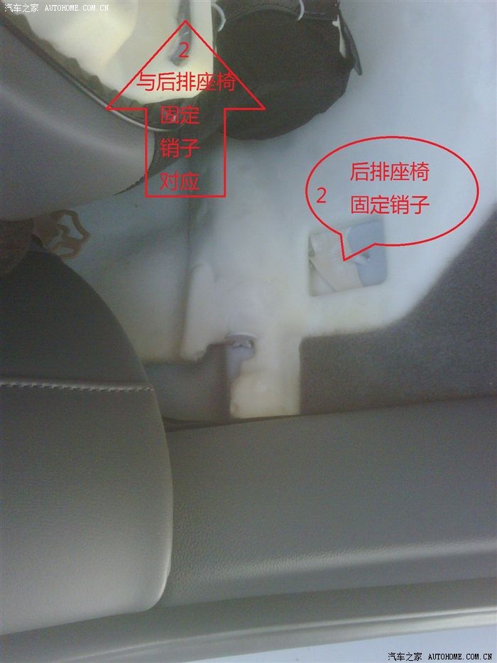

2、卡扣扳开后,用力向后、向上扳动座椅,把图示的2#销子松开,座椅就拿下来了。

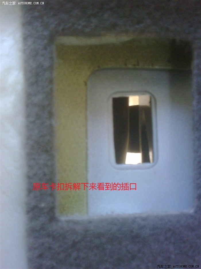

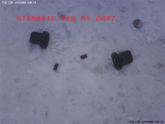

3、用螺丝刀子把原车黑色卡扣撬下来,扔掉。拆下来的肯定就拆坏了,也没用了。

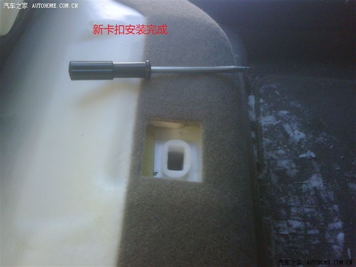

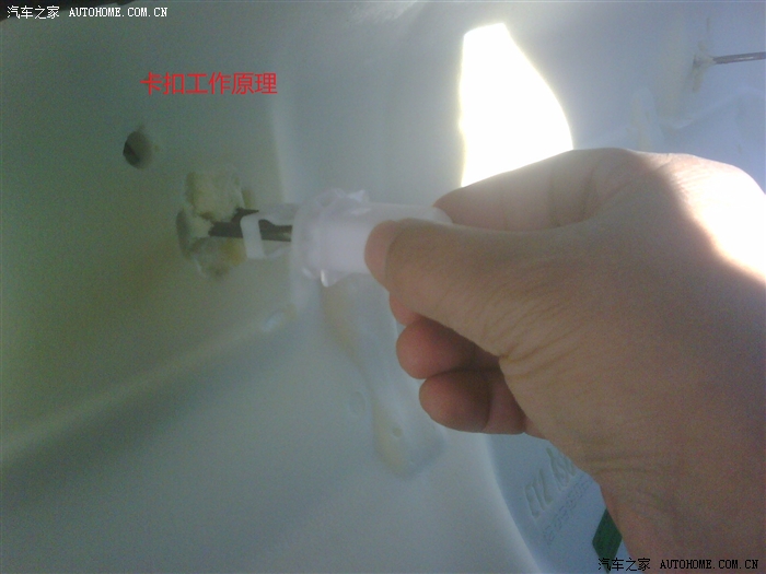

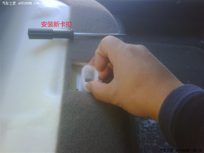

4、把事先准备好的卡扣插进原孔位。

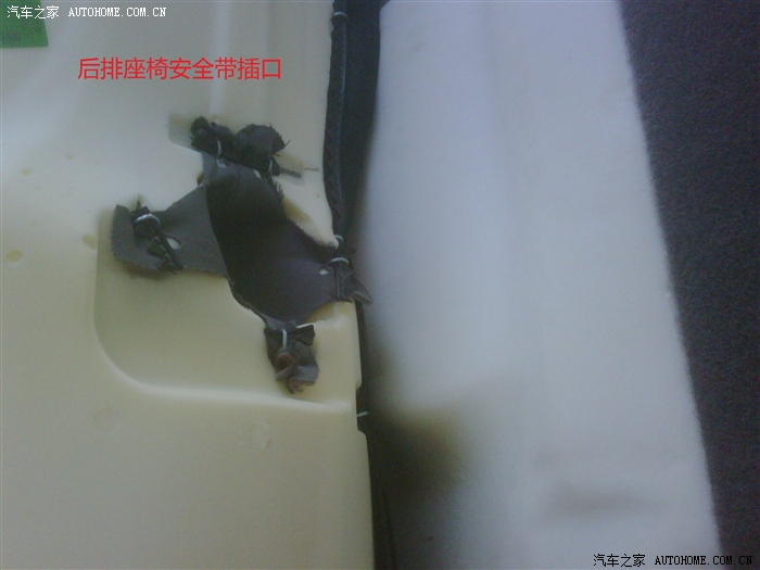

5、把座椅安装就位。安装的时候第一要注意安全带插口对应好,第二注意图示的2#销子还需要向后推一下才能固定好。
注意事项:
1、事先准备好备用的卡扣,我是1次买了10个,留着以后备用吧。
2、准备一把扁口螺丝刀子。
3、后排座椅一共4个固定点,其中前排2个卡扣,后排是两个销子。
下面上图:
