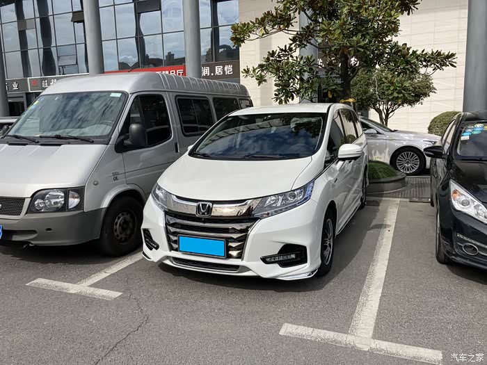

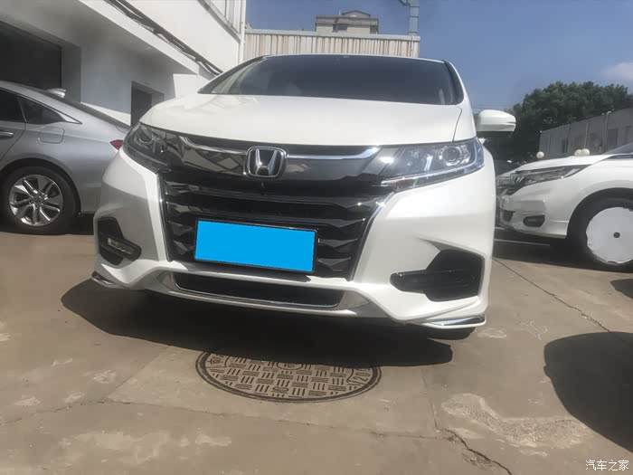

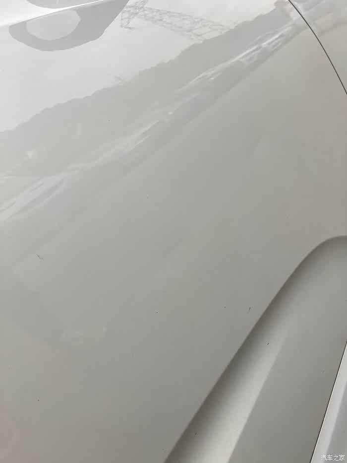

8月份出的交通事故,前保被外卖小哥电瓶车撞了,比较严重所以不得不前保重新喷漆,这张图很明显珍珠白的缺点显现出来了,老漆发黄,新漆发白,有明显色差,有没有小伙伴有解决的方案

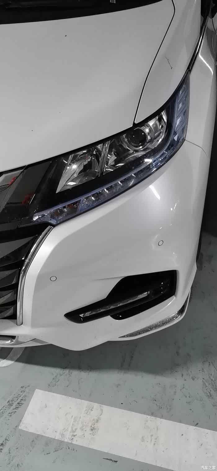

大家来找茬!4S的钣金师傅出现失误了,右边的雾灯给我换了冠道还是浩影的框内饰黑的,我们奥德赛是银色的,开了大半个月才被别人指出来,赶紧回去换了

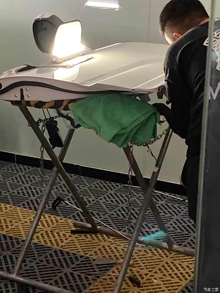

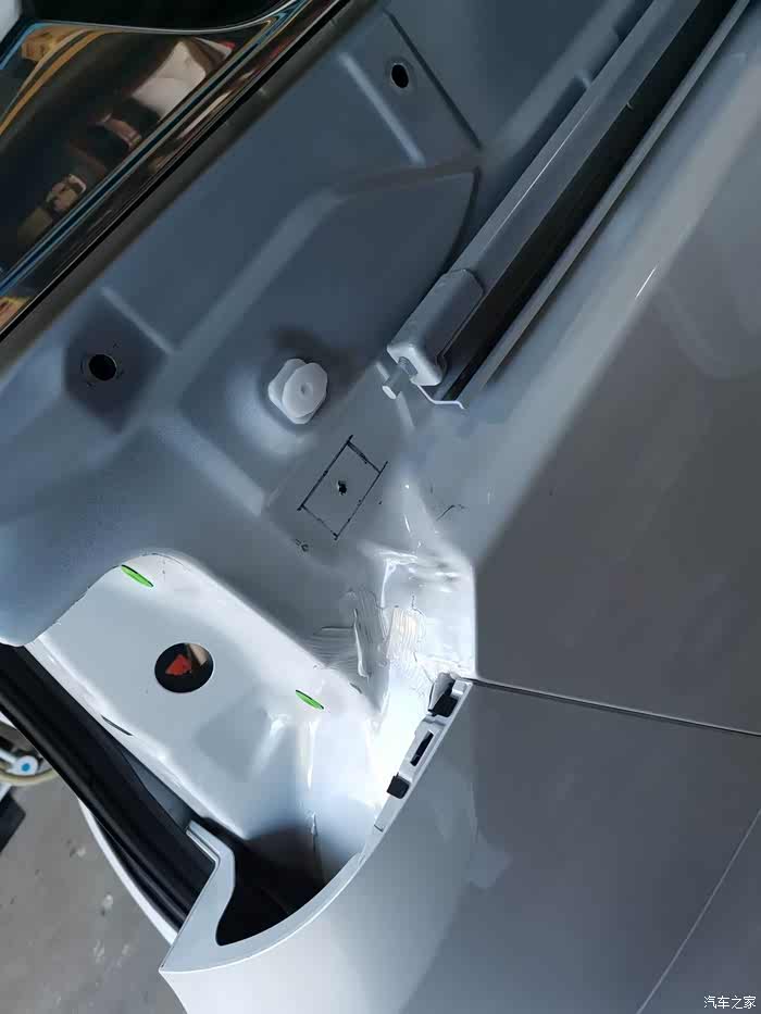

最近又有小事故,被门自行车刮了,没有伤到漆,但是凹进去了。只能找一家无痕修复了
没办法,师傅说双层玻璃没办法只能拆门,下来方工作台,通过内部一点点翘出来,足足敲了2个多小时给修整好了花了400大洋。

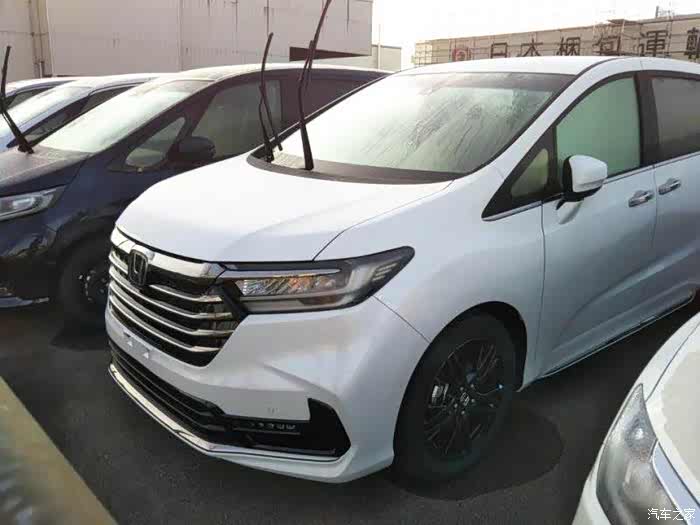

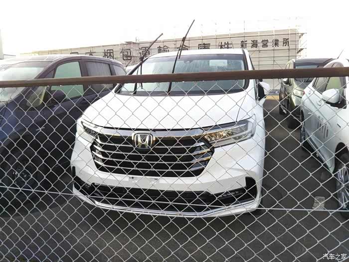

新的奥德赛,等后面一代的小伙伴们是不是有点失望
我觉得只能算是5.9代吧,不能算真正的6代换代吧,说实话就外形而言没有目前版本的好看,仔细看看他的前保跟车身也有色差???

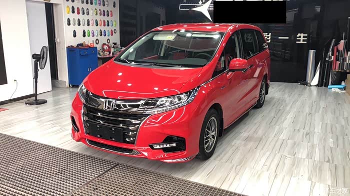

全国第一,不对宇宙第一消防红S混奥
上面的标语是亮点
上面的标语是亮点
我哪天贴个绿的跟你对彪一下哈
这个还要S呀,车上下来一个中年油腻大叔会怎么样

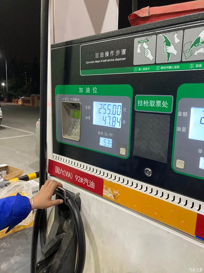

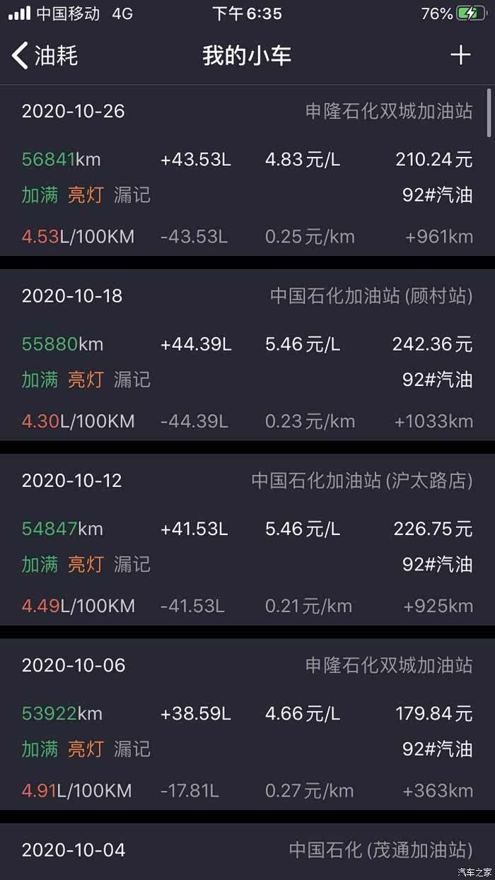

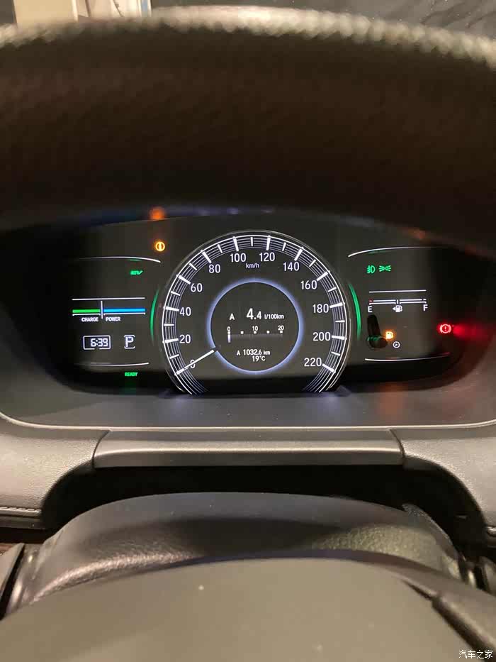

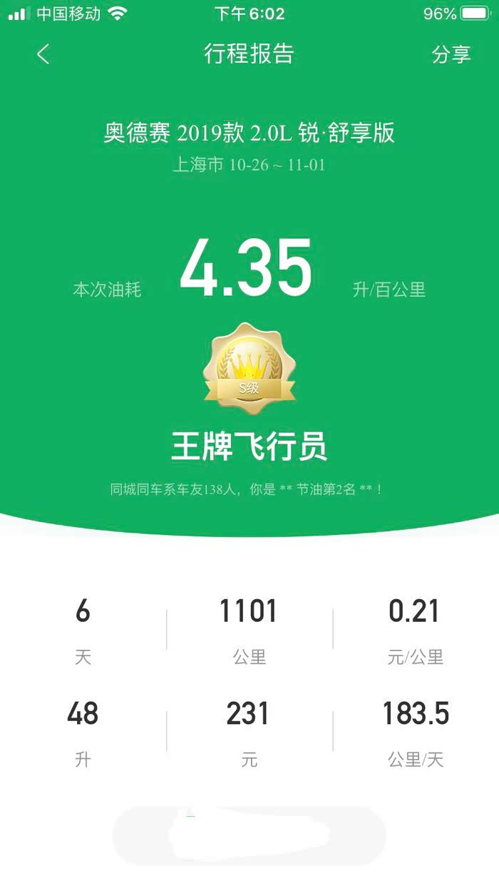

前一箱油跑的,开了1032公里,加油44.39升,这箱其实开1100是绰绰有余的,两桶油的原价油相对更耐用些。这箱油有两次忘记熄火,一次2个小时,一次一个小时,其他都是城市正常开。
一箱油4.3不开小绿叶是目前5万多公里的最低油耗了,如果按4.3计算,这箱是可以开到1160公里的,过两天让我开个1100的实数给你们上图

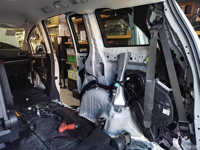

首先就是原厂的电动中门,这个对丐版和次丐车友是个福利,之前市面装的比较多的某一品牌的副厂门,个人建议有条件的升级原厂电中门,全部原厂孔位安装,和原车是高度匹配的,按键也都是原厂的,之前因为没有人解决线束问题,现在有位广东改装大佬全部定做线束,对插即可完成,比副厂的门更容易安装。另外可以配高配的钥匙,实现钥匙开关车门,跟高配的就一模一样了。本人装的某一品牌副厂的,虽然没有出太大的问题,但是日后有机会也一定会更换成原厂的电动中门

丐版原厂孔位都有预留
只需要打一个孔拉线即可安装

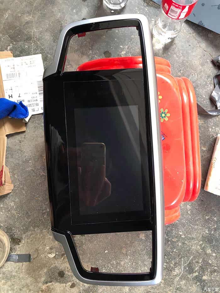

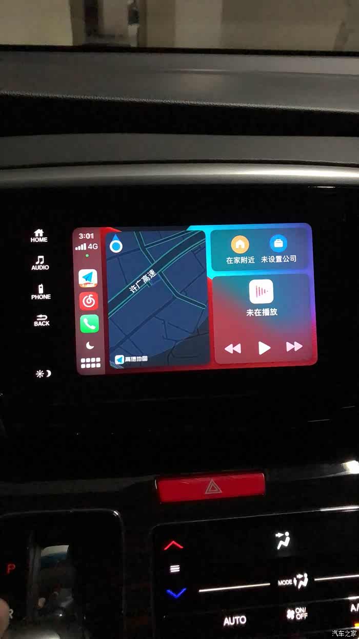

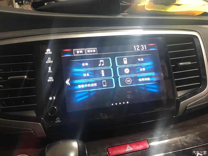

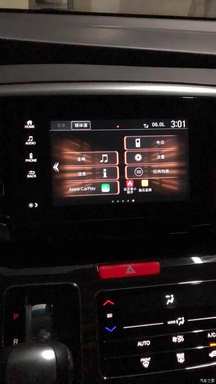

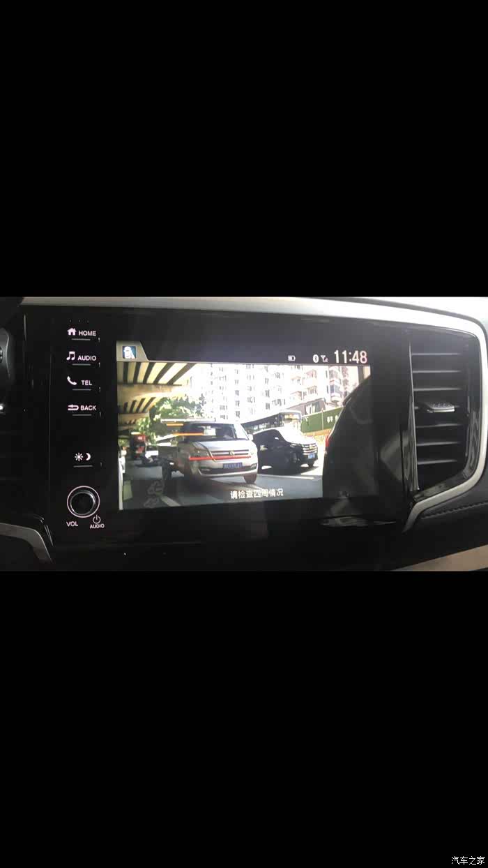

另外一项重要的升级是原厂本田系的屏幕和主机升级,众所周知奥德赛车机屏幕全系不支持Carplay,但是本田的其他车型主机很多都支持,所以更换冠道,CRV,思域的主机和屏幕是比较优选的在支持其他原车功能的情况下奥德赛实现Carplay的唯一途径,目前市面上冠道屏紧俏货,思域,CRV比较多,现成做好的更换一下你原有车机就好了。
做好的CRV屏
都可以实现Carplay
可以装更多的软件,就可以实现更多的功能咯,主要是不影响原车功能的显示

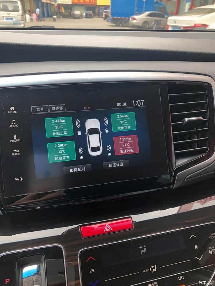

改机头后,奥德赛可以有更多的可玩性了,这位车友在安装了程序后实现了胎压车机屏幕显示

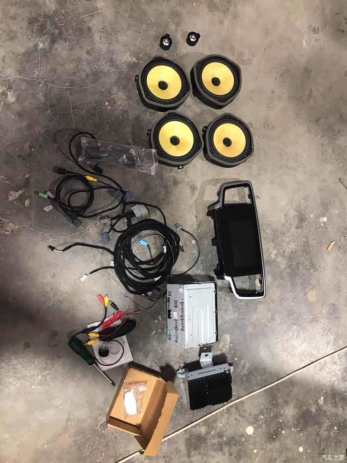

当然可以整个把冠道车机和音响一起搬到奥德赛,毕竟都是广本系的不会有任何冲突,音响效果也是比原车的好。
可怜的丐版车友连高音喇叭都没有,还是装一个吧

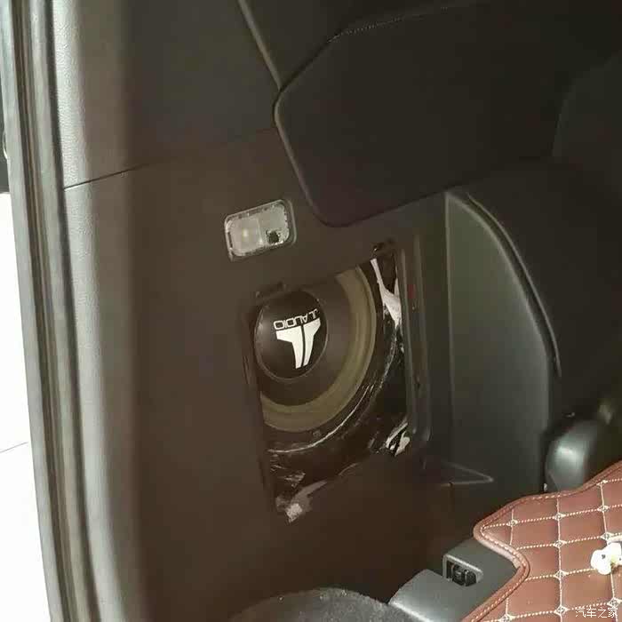

有对音响要求特别高的可以再加低音炮,低音炮可以塞在后备箱的放补胎液的空档

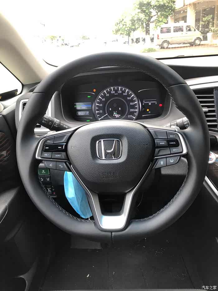

这个方向盘看着是不是很眼熟,对咯,下一代的新版奥德赛用的就是它咯,现在你可以提前升级成新一代的奥德赛-------的方向盘
提前升级新一代奥德赛方向盘

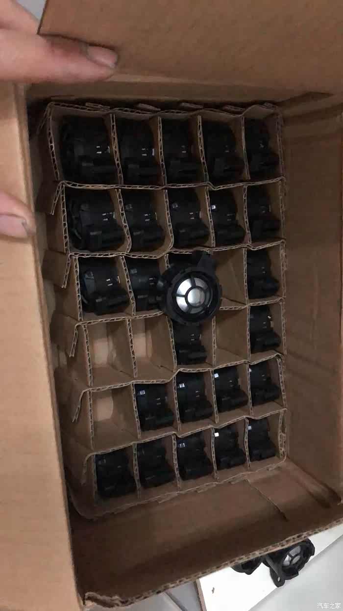

前4后4的原厂雷达去年底已经出来,支持仪表盘显示原厂孔位连丐版的也有预留

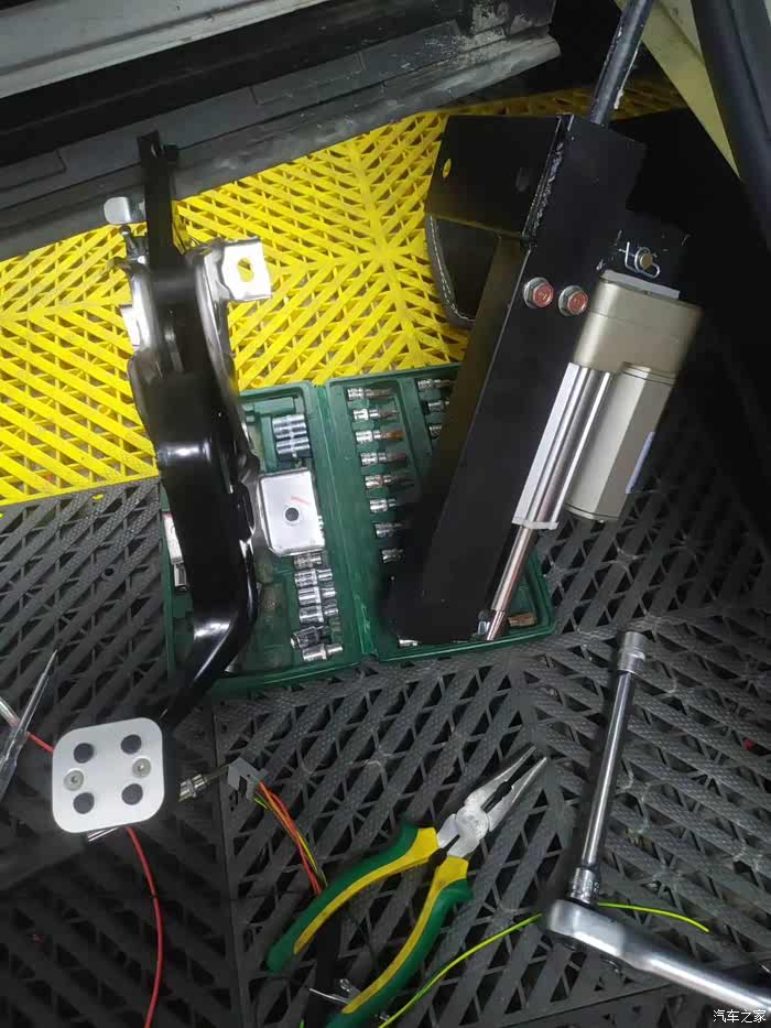

丐版用的脚刹,觉得太LOW了?没问题,照样能改成电子的
全系就丐版要改这个东西

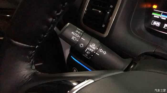

原厂自动大灯,好像高配才有的配置,原厂光感器更换大灯控制把。

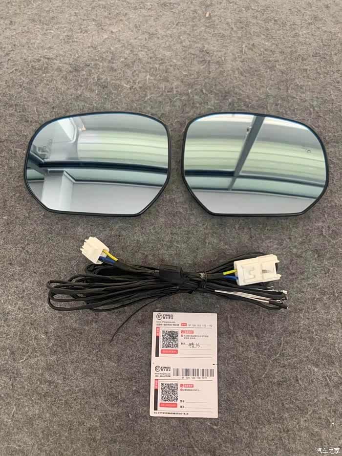

南方多雨,同样高配才有的后视镜加热,那也可以给它升级一下,顺便说下丐版的后视镜折叠没有,同样可以改装

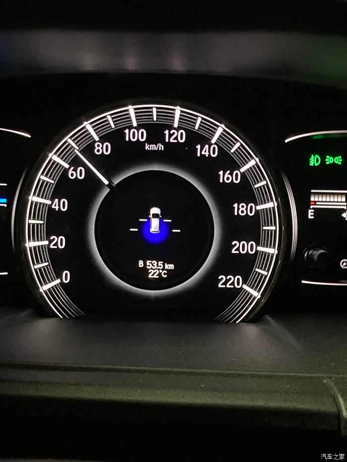

11.1日达成一箱油1100公里,邮箱剩余2.2升油,补上图两张,理论还能跑50公里就不挑战了
