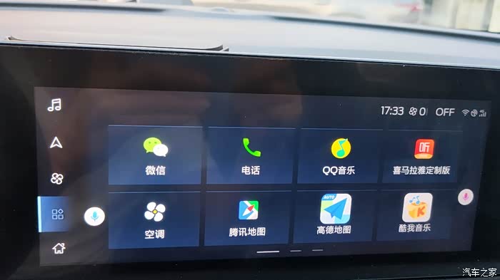

21款福睿斯自定义安装软件,并且可以安装360手机助手,之后就可以通过360手机助手随意安装、卸载软件了,亲测好用(具体如下图和视频):

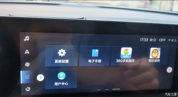

步骤二、通过“悟空遥控器”APP安装360手机助手等软件商店APP,以实现自由安装、卸载车机上的软件:
1.先要通过手机浏览器,百度,把360手机助手APP的安装包下载到安装有悟空遥控器的手机上。
2.打开悟空遥控器,按步骤一的视频教程把手机和车机相连,然后按下图所示,通过悟空遥控器APP安装360手机助手,完成后,就可以通过360手机助手随意安装、卸载车机上的软件了
