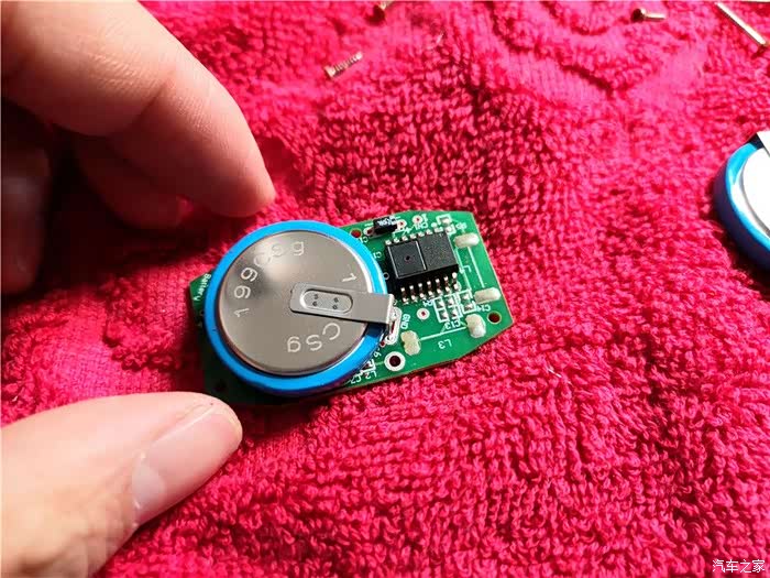

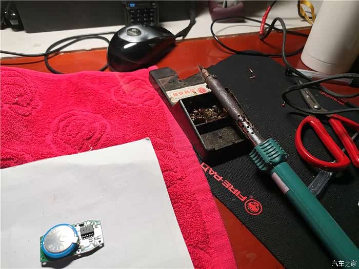

可以看得很清楚了,这巨大的圆形电池。
主要研究下这个模块,能否单独更换电池。
看下,电池是2个脚的,看来有戏。

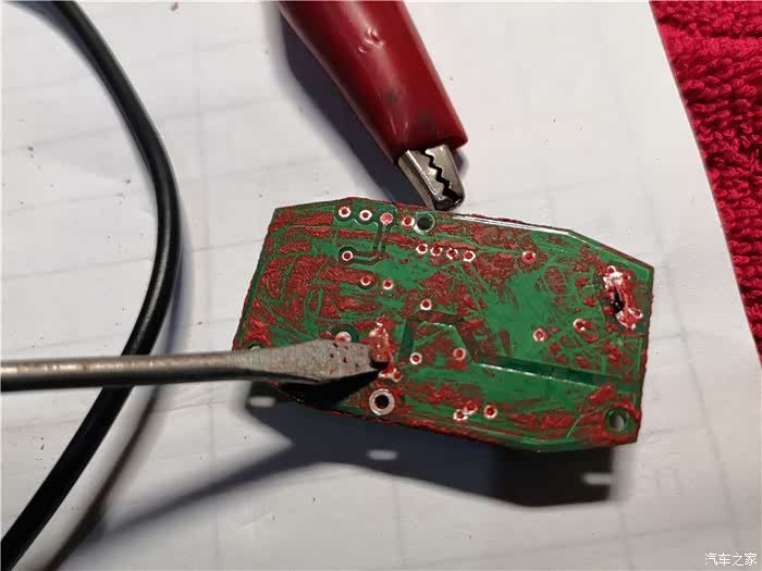

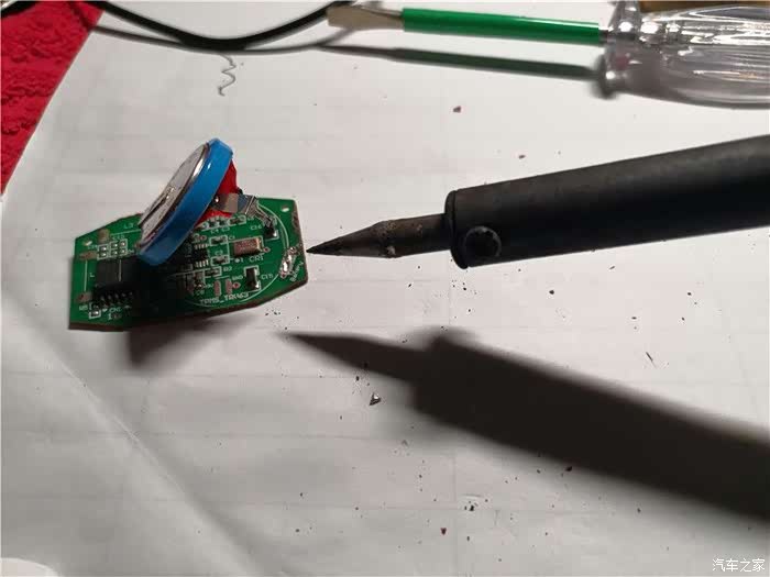

反面是电池焊脚,应该可以分离。

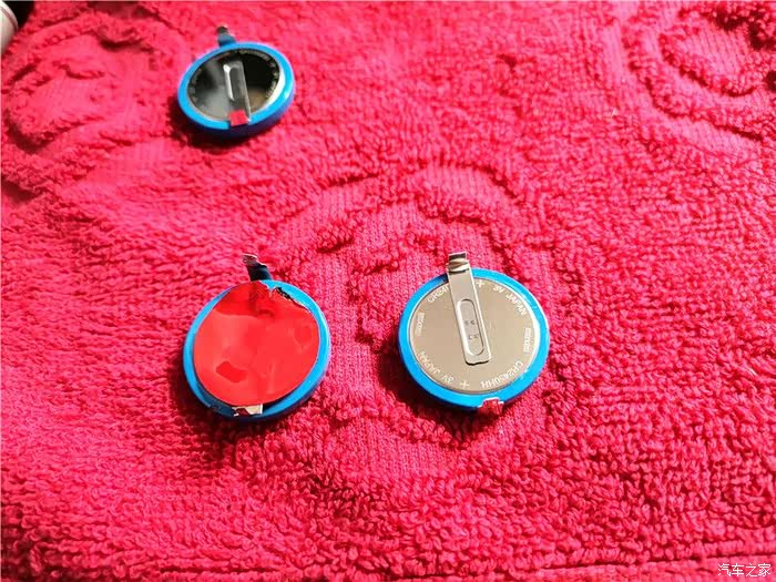

测量下电池,才2.93V,正常纽扣电池我记得是3.5V?
用小起子把焊脚撬起来。
因为是焊住的,所以必须要用电烙铁取下来。
模块有点小,仔细操作,还是可以焊下来的。

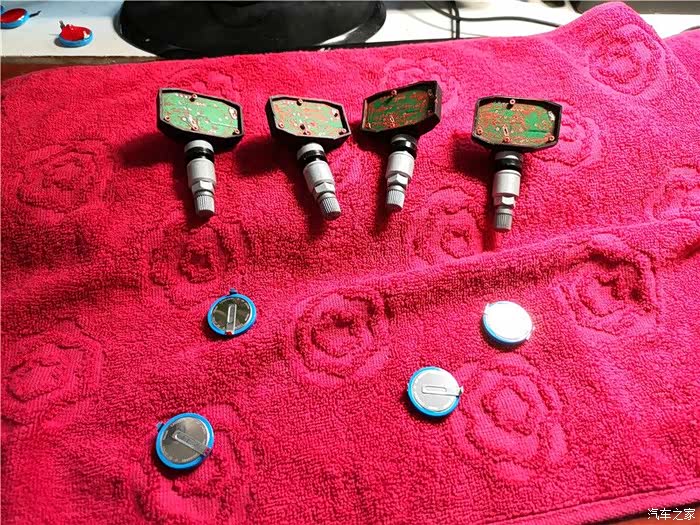

2个脚,顺利卸下电池。

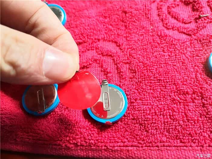

电池反面是一层胶布,应该是绝缘的作用。
撕掉,可以清楚的看到型号:CR2450HR。

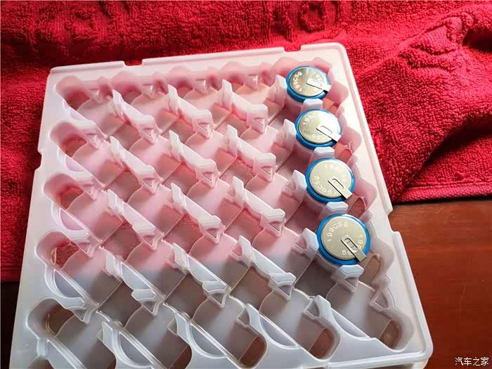

立马某宝下单,你懂得,价格可不便宜,16元一个。

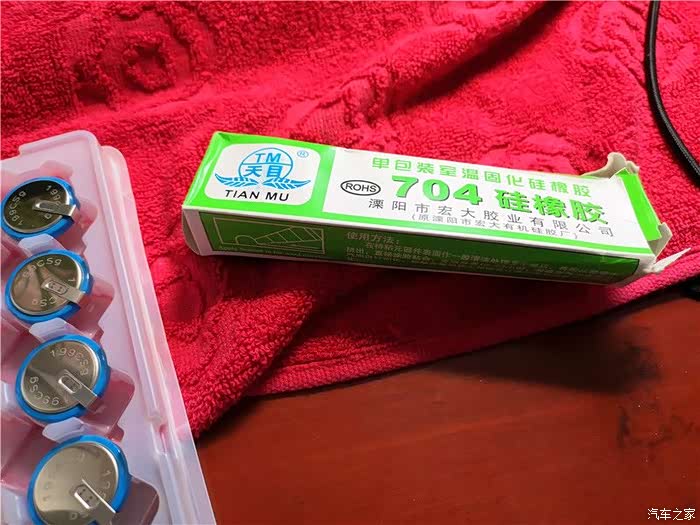

为了封装,外面的胶水是一次性的,还购买了硅橡胶。
同款电池,准备更换。
电压,3.2V,对比很大,原来的想来没多久就要失效了。

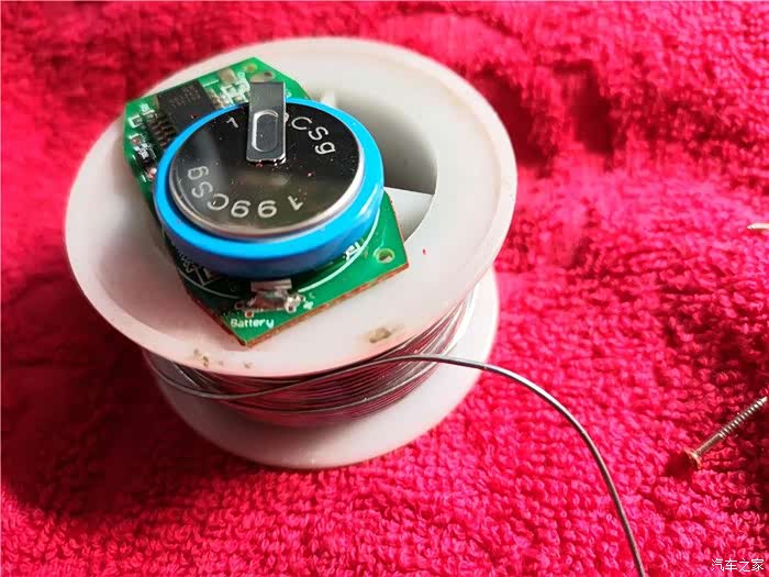

万事俱备,准备更换。
红色的绝缘纸,要重复利用。
绝缘纸要贴到新的电池上。
比对下,根据原来的样子,区分好正负极。

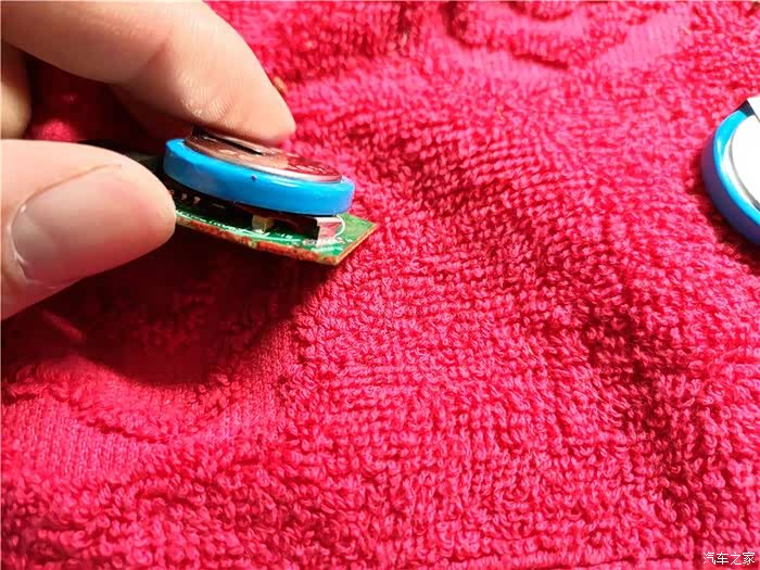

先焊好一个角,固定。
还行吧,丑了点,但是接触良好。

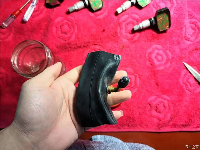

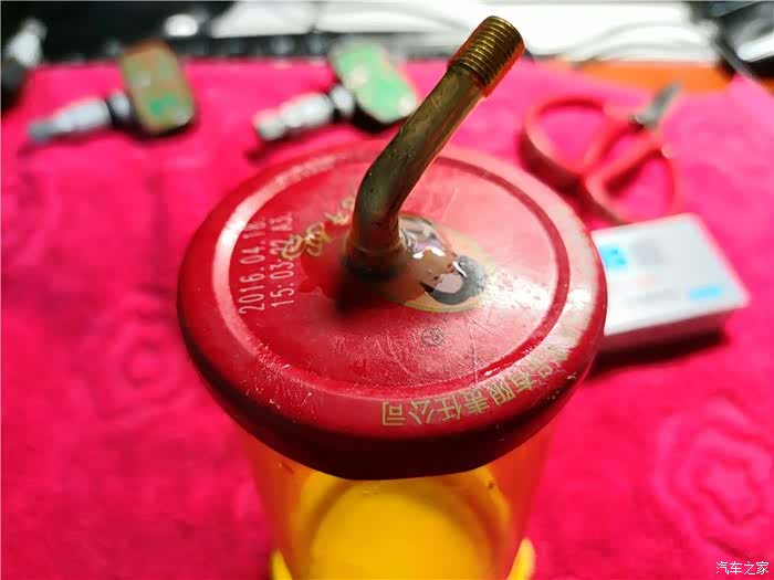

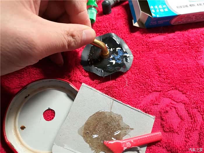

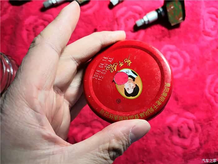

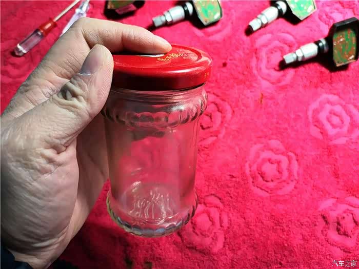

想了想,万一哪里没接触好,或者芯片意外损坏,怎么确定呢?换句话说,怎么测试好坏?那我们就需要一个创造一个高压的环境。老干妈瓶子一个,玻璃瓶。
品牌我就不打码了,打孔一个。
剪了一段电瓶车胎的气嘴。
气嘴剪成圆形。
气嘴穿过瓶盖。
看懂没?气从这边进。
密封嘛,AB胶没毛病。
涂抹均匀。
将气嘴和瓶盖密封在一起。
密封好。
完工。怎么用?看下面。
把换好电池的模块放在瓶子中。
气筒手动打气。
电瓶给接受模块供电。

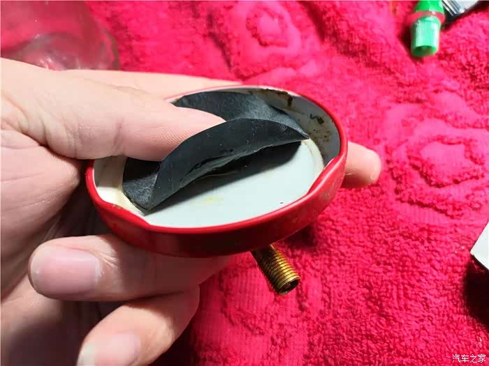

理想很美好,结果,漏气?怎么搞得,我问我妈,她说上次打不开,边上用剪刀撬了,哈,原来就不密封,白干了~~
想了想,把上次换刹车油的设备拿出来。
堵住一头,看懂没?
继续打气,可以,密封很好。
但是一直显示等待匹配,就是不能匹配成功。对比了说明书,分析了下:模块要在有气的轮胎内,然后一直放气,过程中模块感受到气压变化,也能触发并匹配成功。我这个玻璃瓶压力不够(大了会爆炸),而且没办法一直放气状态。所以实际难以实现。理想很美好,现实很骨干啊。
