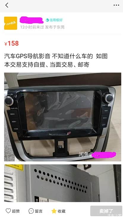

本人车1.5 CVT自魅(乞丐版啊),之前只想折腾改个方向盘多功能按键玩,但是原厂的方向盘多功能按键,还得换方向盘盖(气囊盖),换游丝,游丝接线到中控,某宝逛了好久好久,单单改装方向盘多功能按键,总结下来没有500+人买币搞不定,还要拆卸安全气囊,怕怕的。最终一个方法让我展开了想象:换支持无线多功能方向按键学习的中控导航。这个方法的前提是,得先安装一个支持多功能方向按键学习的中控导航,但是中控导航最起码也得300+人买币以上(还是最差的那种导航),还要另外安装,没有500+人买币也是下不来,还要另外买方向盘多功能按键。于是就开始了闲鱼之路。在闲鱼闲逛呀逛,逛呀逛,突然来了个新致炫的飞歌GS6二代导航,158元,只有车机和面框,没有其他,自己出快递费。二话没说,下单,催卖家发货,决定赌一把,大不了花158买个飞歌机头回来收藏:
保护闲鱼卖家隐私,涂了。决定赌一把,大不了花158人买币买个飞歌机头回来收藏。

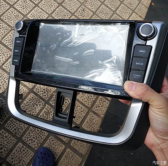

很快收到货,马上拆快递箱,一看货真价实,份量足,小鸡冻ing。。。
车机侧面说明1:确定是飞歌的牌子。

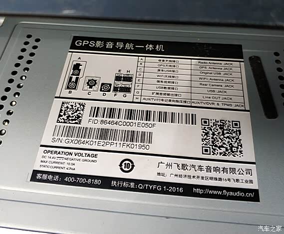

车机侧面说明2:原车接口图。插口都是和原车对插的。方控线是我自己标的,后面接方向盘多功能按键会用到此信息。

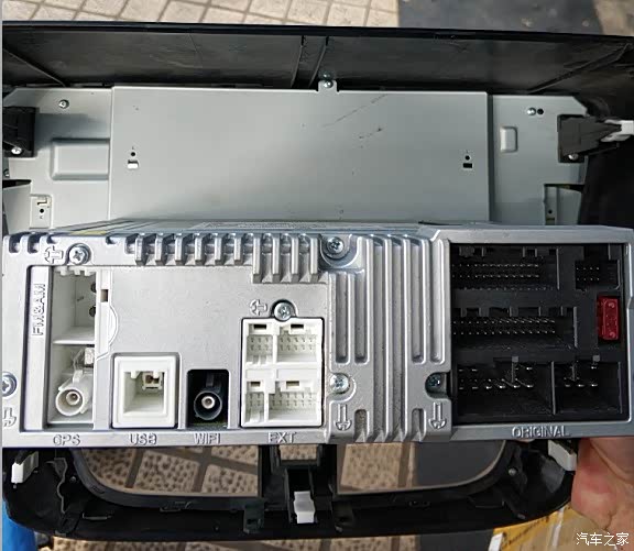

车机尾部插口说明,简单,一目了然。

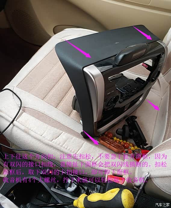

这里强调一下,没拆过的车友不要太心急。拧下螺丝的时候,最好用毛巾堵住下面的大孔,防止螺丝掉下中控空隙区了,掉下去就悲剧了,我也不知道会掉到哪里。。。其他多图我就不详细配了。双闪灯接口是卡扣的,压着就可以取下。都是卡扣,都是卡扣,都是卡扣。很简单。很简单。很简单。

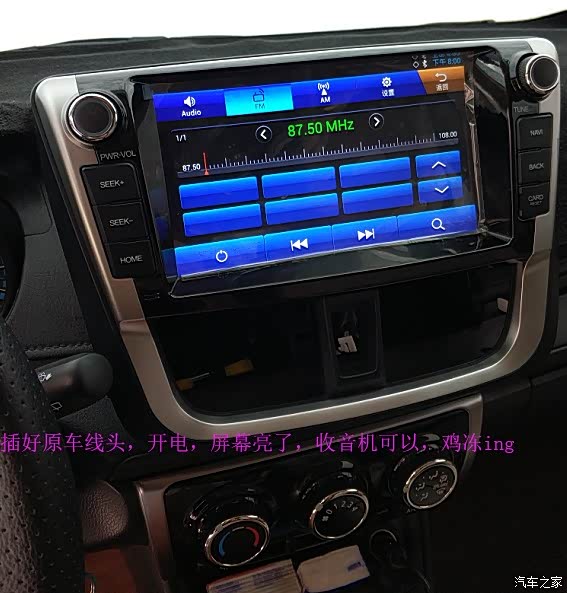

插好原车的线头,开电,屏幕亮了,收音机可以,鸡冻ing。。。

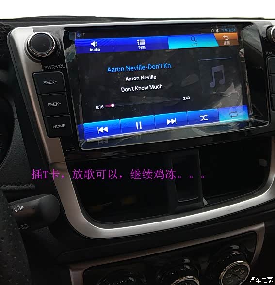

插T卡,放歌可以,继续鸡冻。。。

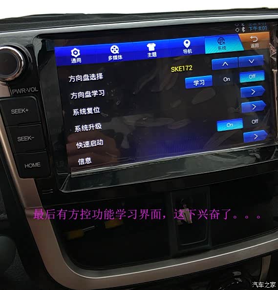

最后在车机设置找到了重要功能:方向盘学习界面,意味着可支持无线方向盘多功能按键!这下兴奋了。。。

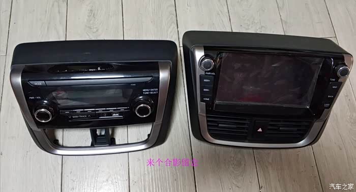

来个合影留念吧,哈哈

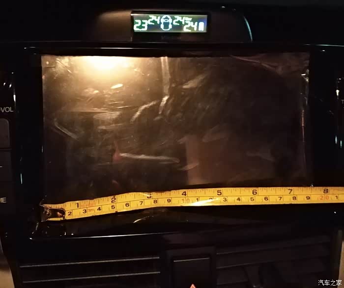

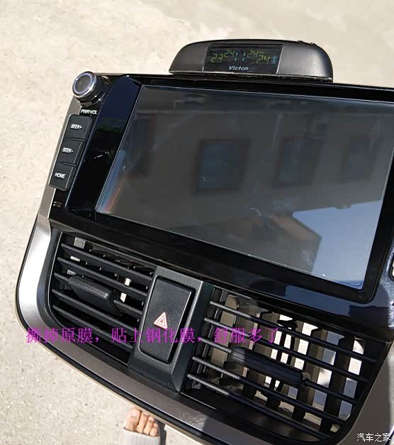

这个钢化膜买得一波三折。。。不知道尺寸大多,网络找了好久都没找到屏幕大小尺寸信息,连万能的某宝卖导航钢化膜的卖家都不知道,只能用卷尺量,到车里发现卷尺是这样的。。。最后用A4纸贴上去,折了长宽,是9寸的,196*111。
钢化膜很快到货,贴上钢化膜,清晰多了,滑多了,也不怕刮花原屏幕了。

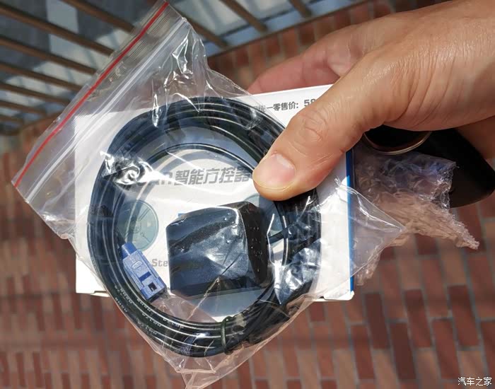

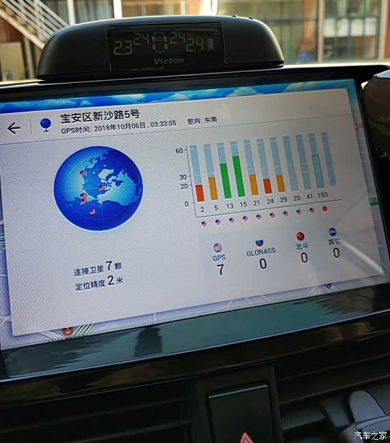

GPS天线到货。又去插一次插口。。。
GPS信号还可以,马上确认收货GPS信号线了。买的东西没问题,让卖家早日收钱,大家都开森!!!

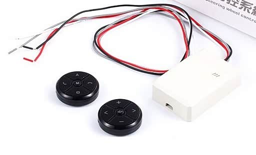

无线方向盘多功能按键很快收到货了,没有拍实物图,某宝的。轻巧,简单。

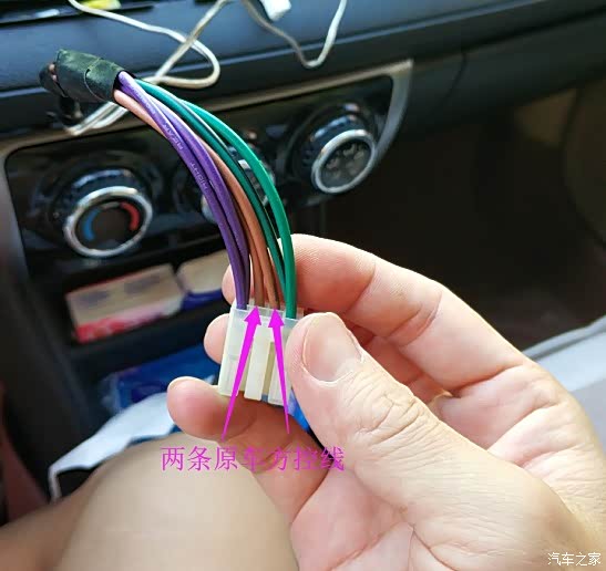

看了好多好多论坛的信息,这个原车插口的信息都是不全的。我给需要加装方向盘多功能按键的车友们标上吧,造福喜欢改装、折腾的车友们!

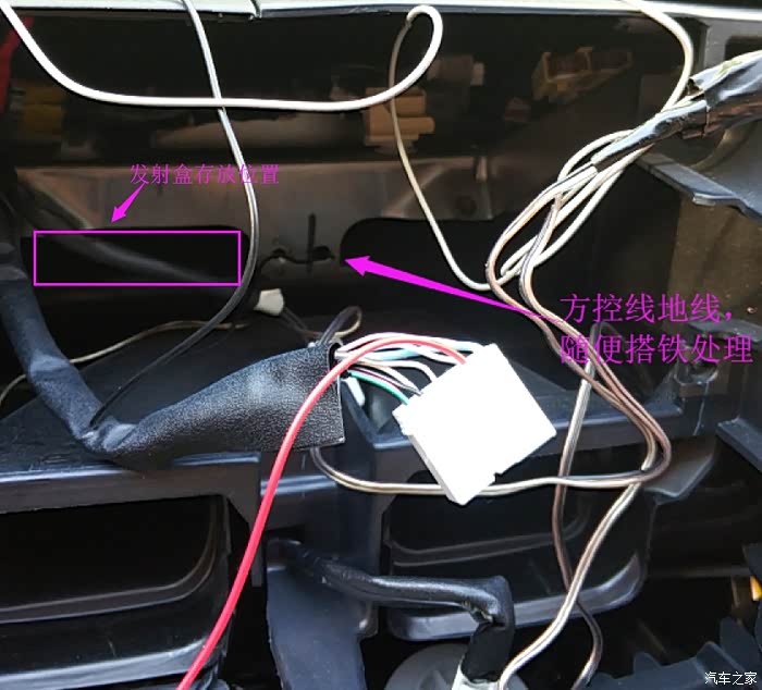

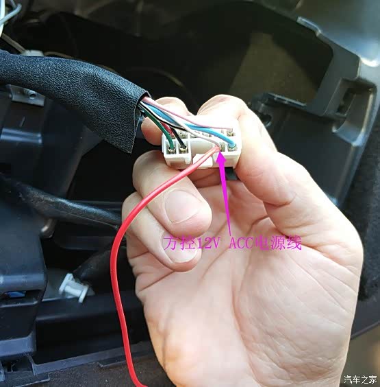

开工接线。原车接口直接对插。魅动版是没有俩后门喇叭的,我是后期加装了俩后门喇叭,就有了这个6 PIN接线。某宝有些卖这个接线的,只有4根线(俩后面俩喇叭的两正两副线),还好当时我买的是6根线的,直接可以接中间两根棕色的方控线到方控发射盒(上上图白色那个)。省了好多事情。
这个是ACC电源线,记得对号入座。我是用尖针捅下了箭头的那根线,然后方控发射盒的ACC电源线接到上面,再插回原位,没有破线。能不破线尽量不要破线,这是我改装、加装东西的原则。
方控线的地线就近搭铁接线,箭头所指位置,接好后,最好用绝缘胶固定一下,防止松动接触不良导致多功能按键异常。后期发现了这个细节问题,安装倒车摄像头的时候加了绝缘胶固定了。接好发射盒的线后,用3M双面胶固定好发射盒,我是固定在箭头所指位置,隐藏在里面。

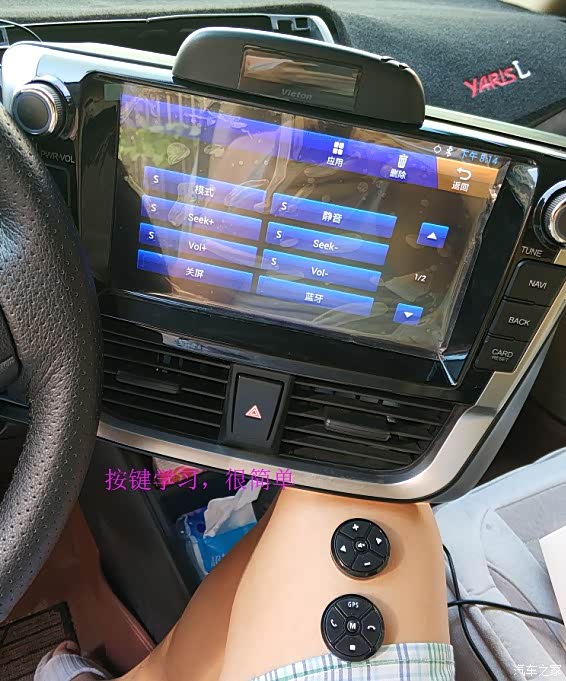

开始按键学习,两三下就学好了,很简单!突然来了一出:我买的按键的带灯的,结果卖家发货是不带灯的!马上找卖家,卖家一万句对不起说是他们搞错货了,补差价或换带灯的按键都可以,费用全部他们负责。肯定要带灯的呀,哈哈。我先调试好,等带灯的按键到了,直接重新学习按键就可以。

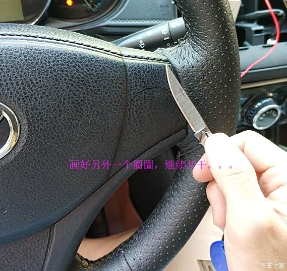

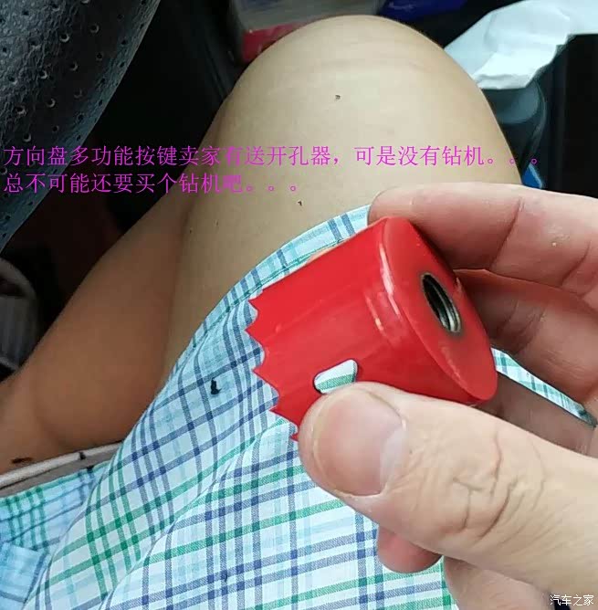

接下来就是给方向盘搞两个孔了。。。卖家有送开孔器,但是我没有钻机。。。总不可能又去买个钻机吧???于是看下图。。。

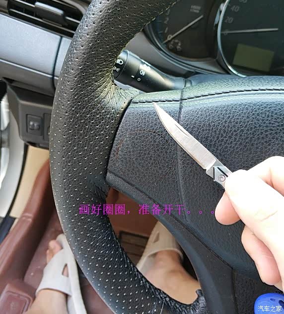

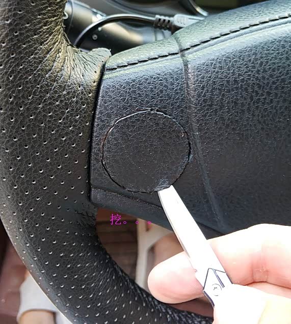

致炫微信群里有车友说,我这个开孔方式发到论坛里会火。。。我试一下,看会不会火。。。画好圈圈,准备开干。。。(危险动作,动手能力不强的请不要模仿操作!!!危险动作,动手能力不强的请不要模仿操作!!!危险动作,动手能力不强的请不要模仿操作!!!)
画好另外一个圈圈,继续开干。。。(危险动作,动手能力不强的请不要模仿操作!!!危险动作,动手能力不强的请不要模仿操作!!!危险动作,动手能力不强的请不要模仿操作!!!)
挖。。。(危险动作,请动手能力不强的不要模仿操作!!!危险动作,请动手能力不强的不要模仿操作!!!危险动作,请动手能力不强的不要模仿操作!!!)

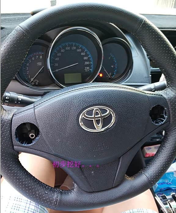

终于,开孔初步完成。。。还需要用美工刀慢慢修复美观。

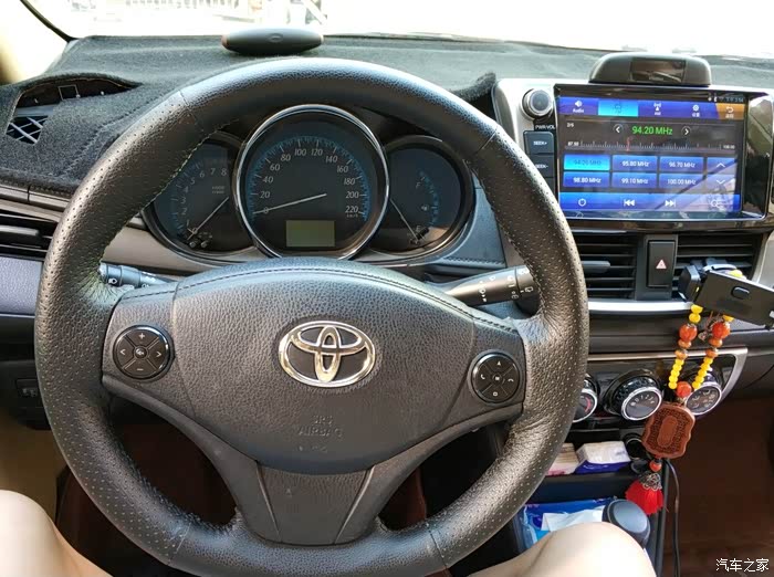

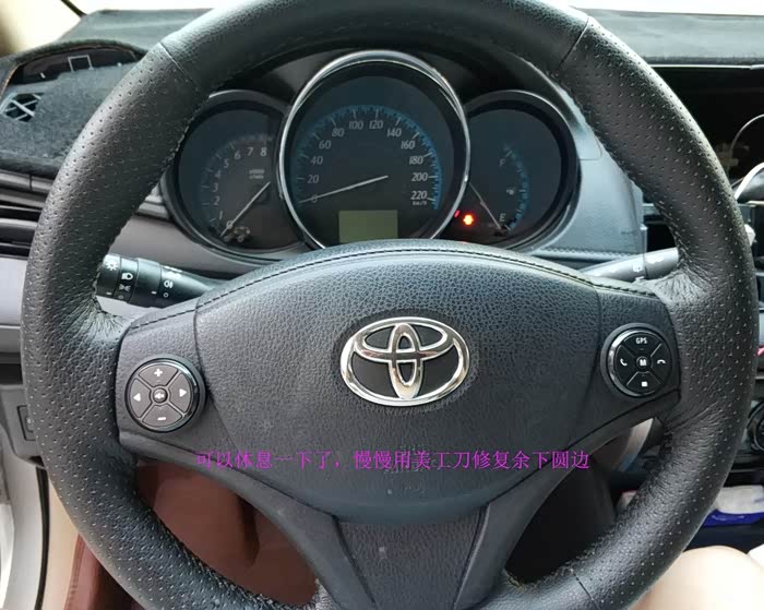

装上按键和软胶套,试一下看哪些地方不圆的,还要用美工刀慢慢修复一下下。软胶套遮住了丑的地方,哈哈。方向盘多功能按键算告一段落了。接下来下面是装倒车摄像头。

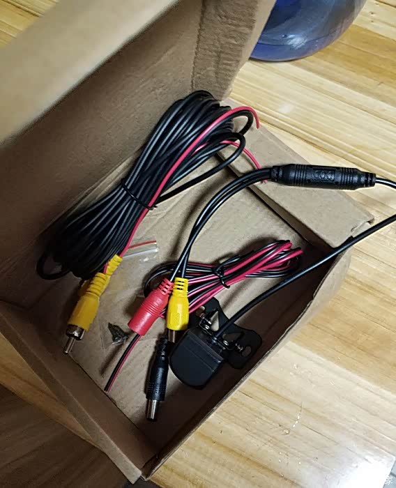

倒车摄像头材料,还有另外一根线是导航接出来的6 PIN接口的,忘记拍照实物图了。

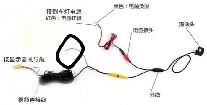

此图是某宝摄像头卖家提供的接线技术支持图。太有心了,有求必应,服务到位!请车友们看论坛高手们的安装教程。我是叫了认识汽修店的师傅帮忙安装的,60手工费。安装倒车摄像头的过程就没拍现场图了,忙不过来,因为我也在学习怎么安装后摄像头,没空拍照,哈哈。。。和师傅一起安装,顺便虚心向他学习,师傅也愿意教,安装全程都很开森。

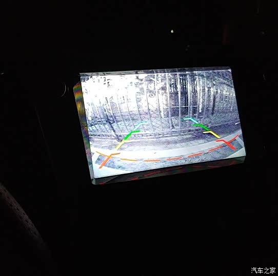

安装好倒车摄像头后,晚上的效果,在乌漆吗黑的地方,只有倒车灯,没有其他灯,一般般吧,还可以接受。
白天效果。棒!棒!棒!

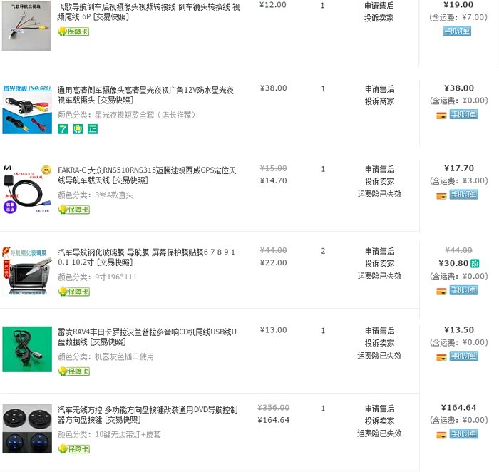

这些都是在某宝买的配件。安装所用的配件都是上面这些。如果有需要相应配件的车友,可以参考我的。

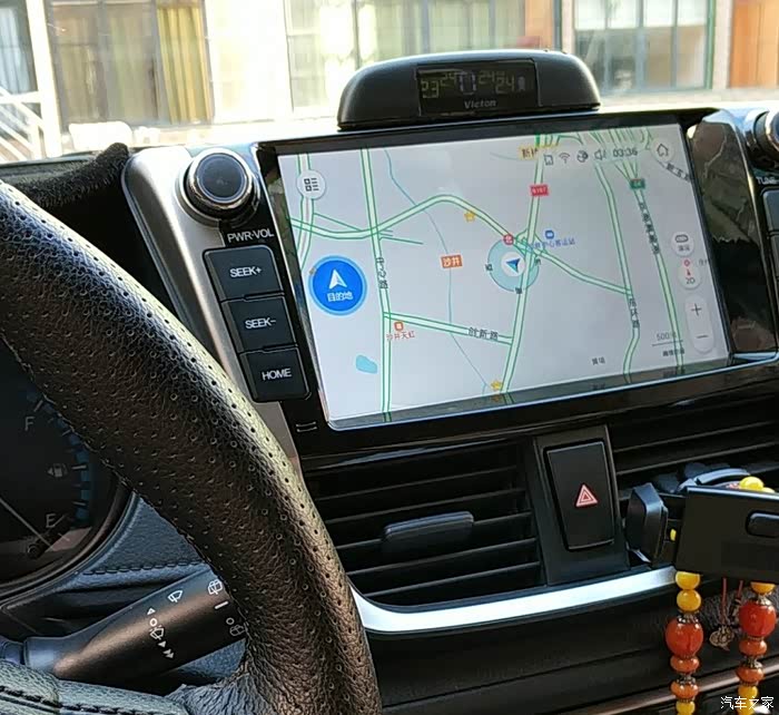

全部合照,这个导航用着还挺舒服,实体键+屏幕触摸相结合,屏幕不会凸起,猛烈阳光下屏幕也依然清晰。导航+方向盘多功能按键+倒车影像,总费用158+18(导航快递费)+19+38+17.7+30.8+13.5+164.64+60(倒车摄像头安装手工费)=519.64。不知道有没有合算错。。。
