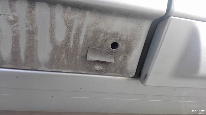

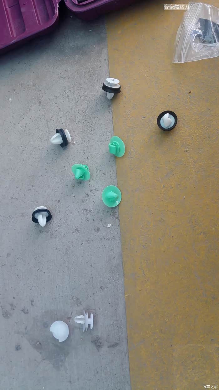

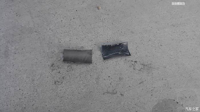

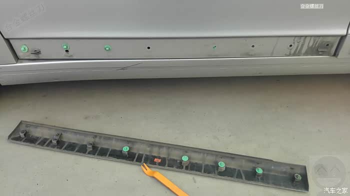

年前值班,开拆,这头卡子有点松

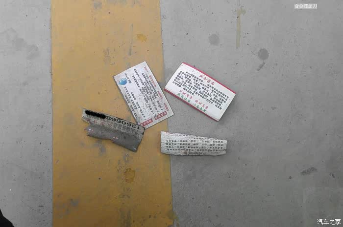

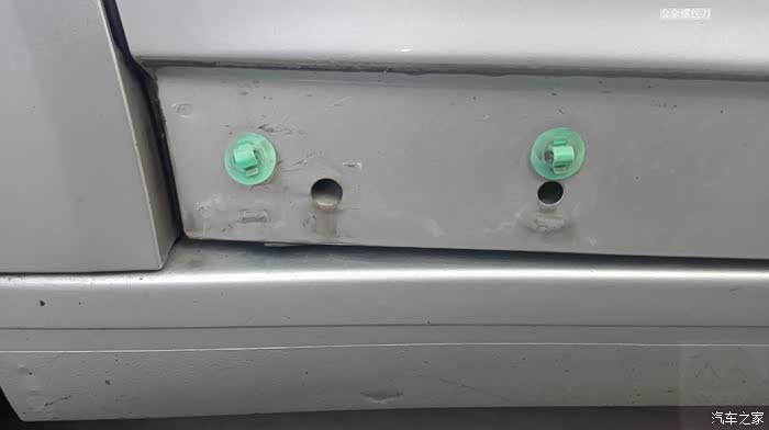

把防擦条撬下来,小心小心还是断了一个。右边因为卡子松动灌进泥水了,从孔里发现里面还有名片

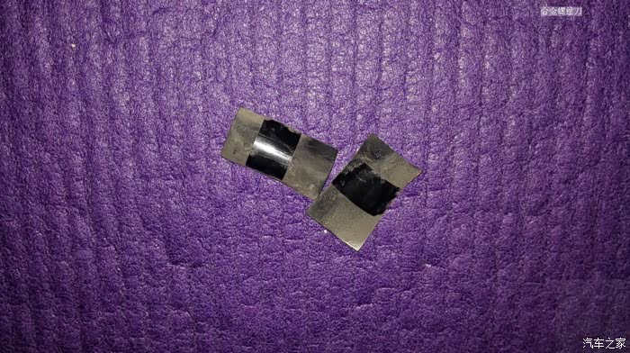

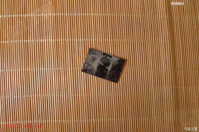

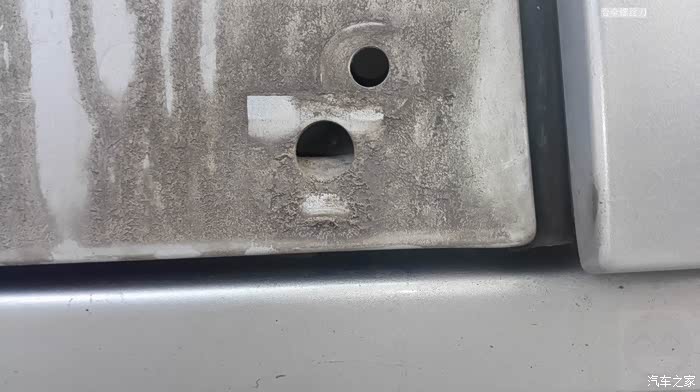

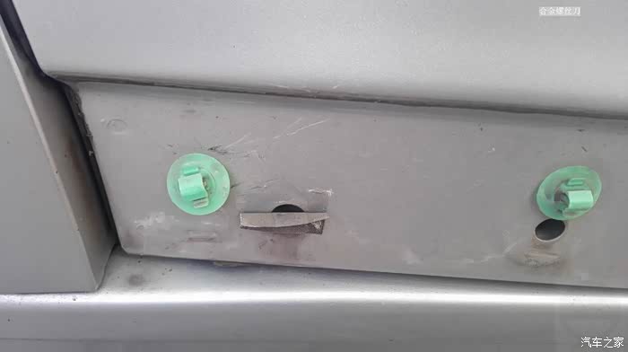

胶贴已经老化失效了,
揭掉后
胶贴已经老化失效了
揭掉

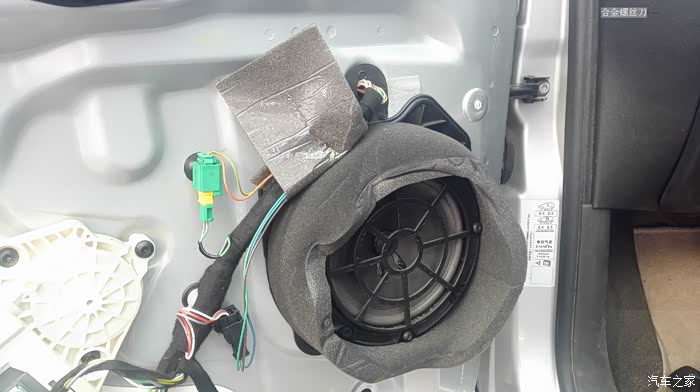

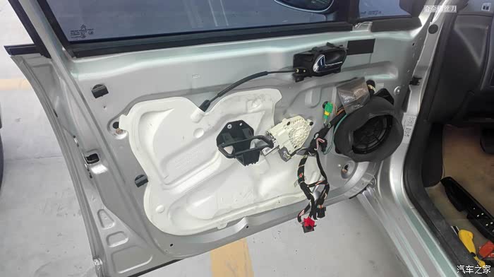

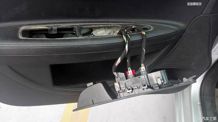

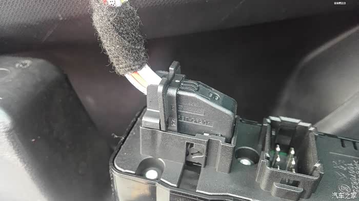

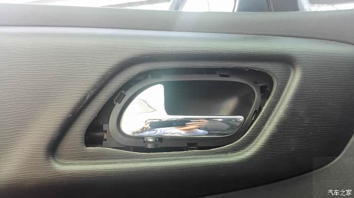

拆门板
拆门板
插头上的扳手向右扳90度,插头就出来了。

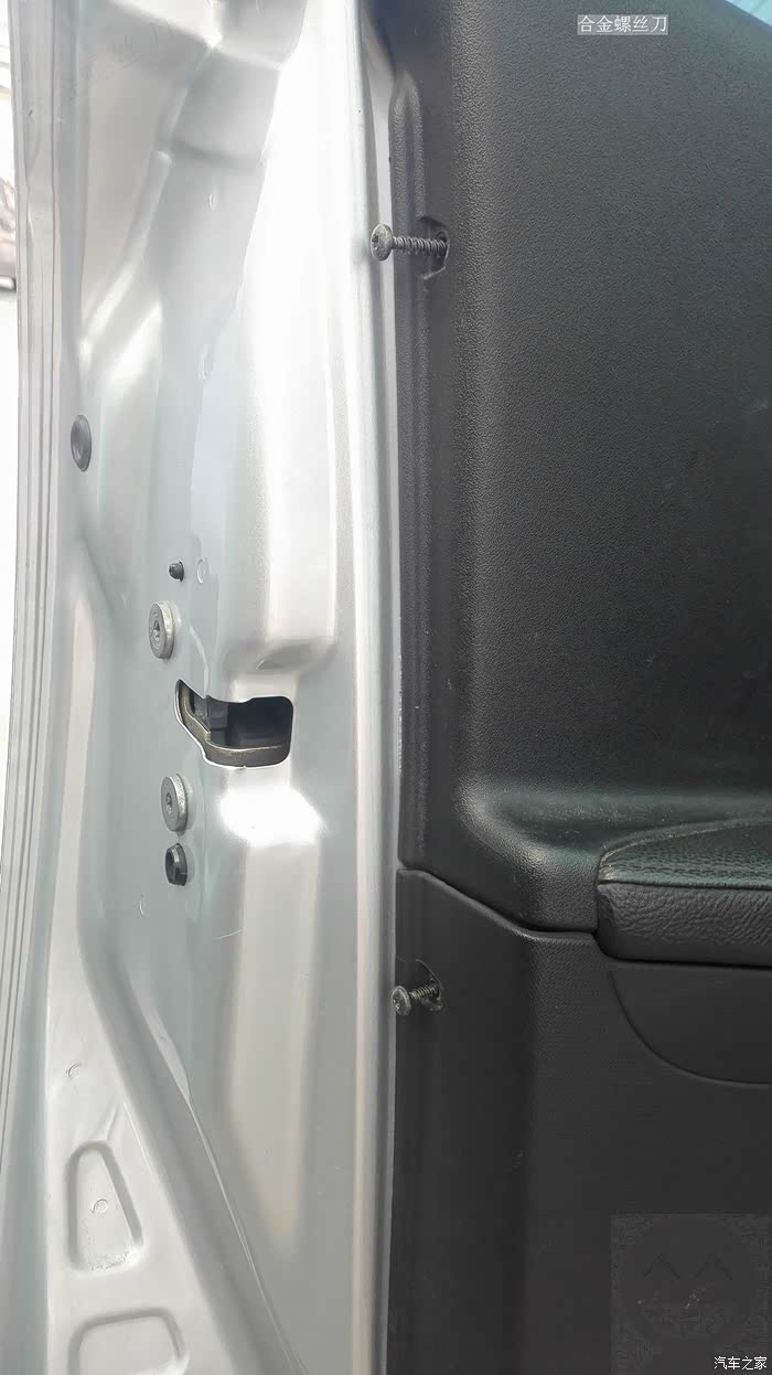

揭掉门内饰板的样子,干净整洁,密封效果做得不错。也掰断一个卡扣
喇叭,
拆掉喇叭,这根金属条是撑着车门蒙皮的,没什么强度,一脚就可以踹弯。

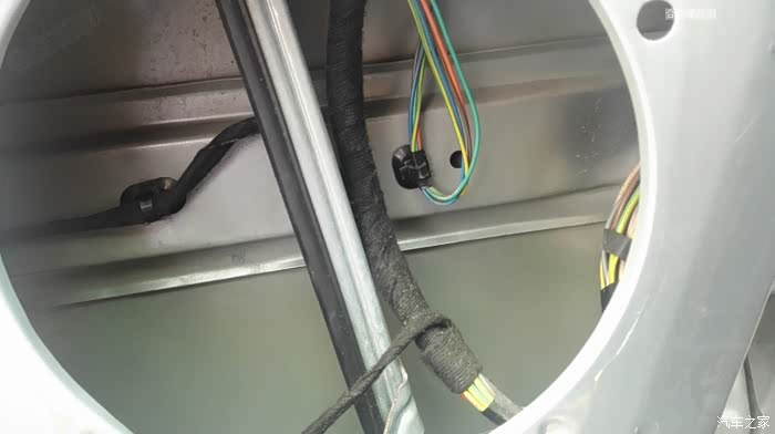

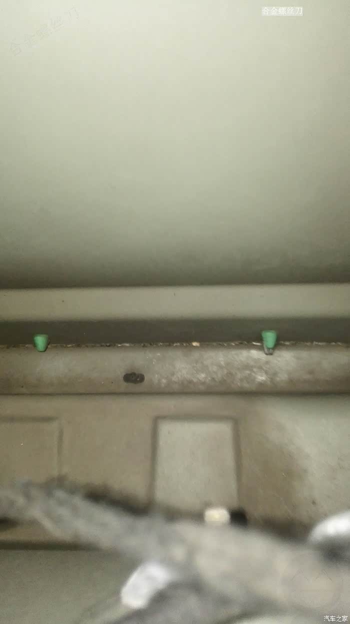

门内部底下的样子,那黑的是门密封胶条的卡扣,拉开也可以放水
掏出来的名片,其实名片不是塞进去的,是降玻璃时带进去的,上车前先清理掉插在窗缝的名片就不会进到门里面去。
胶贴的高清近照

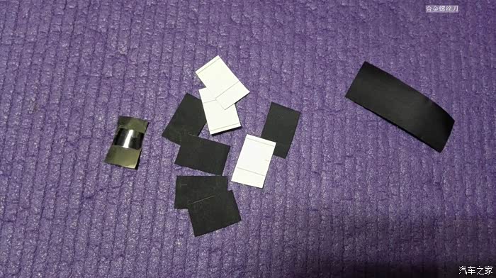

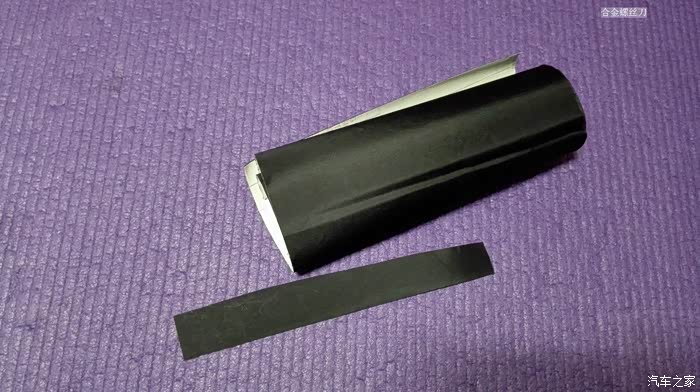

不管别人怎么喷,对我来说这种设计还是挺合理的,所以找了点背胶涤纶布。
剪了八块准备哪天勤快了全换掉。
