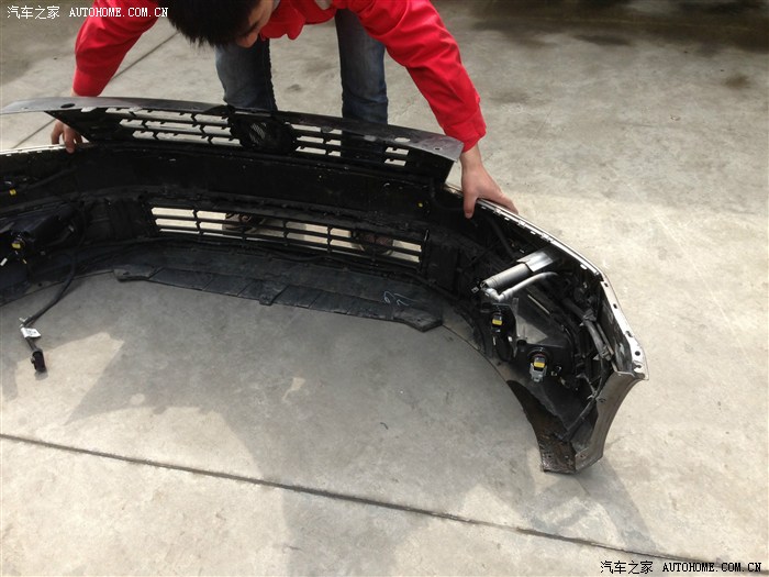

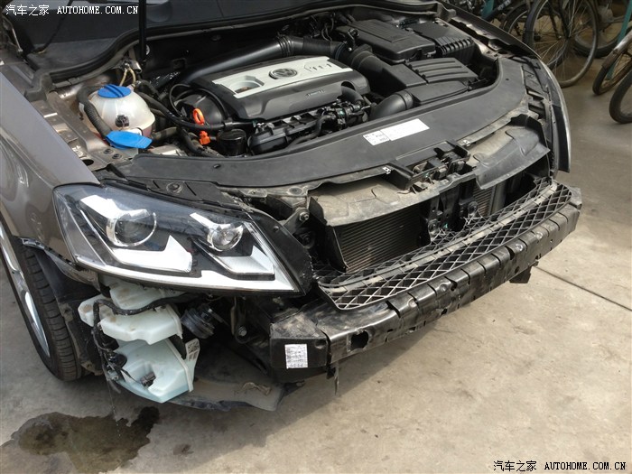

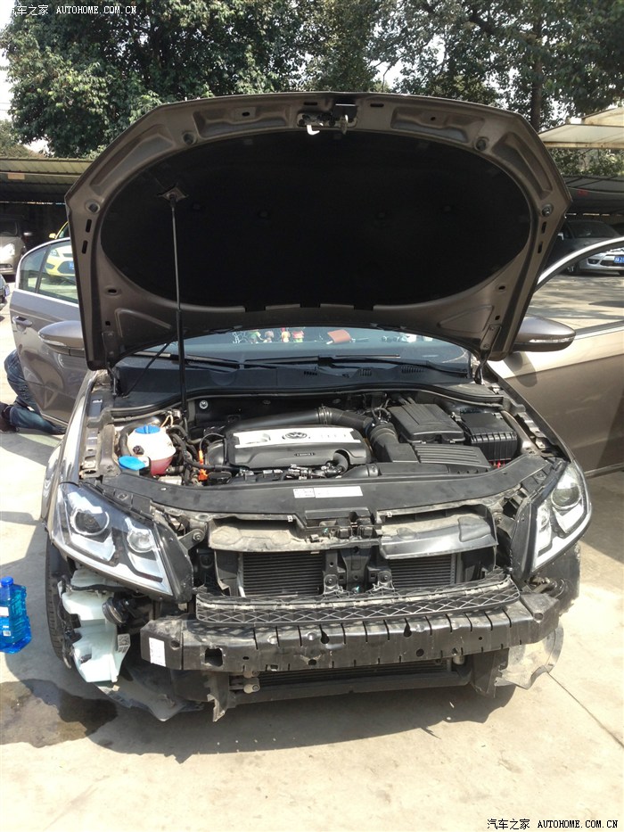

2、立马开始拆前后保险杠。(前杠拆装简单,后杠稍微麻烦需要拆尾灯和卡扣)

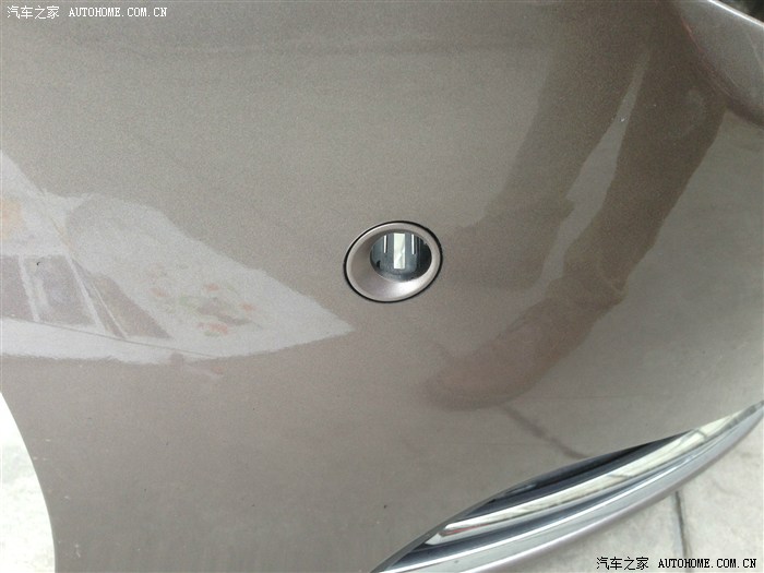

3、钻孔(前后杠都有原装标记点位,直接钻孔,做好漆面保护)

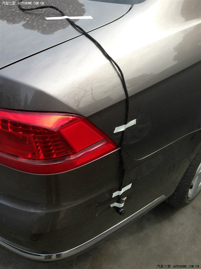

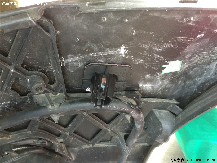

4、固定前后雷达支架,用3M胶固定
5、预接线(根据线路图接)

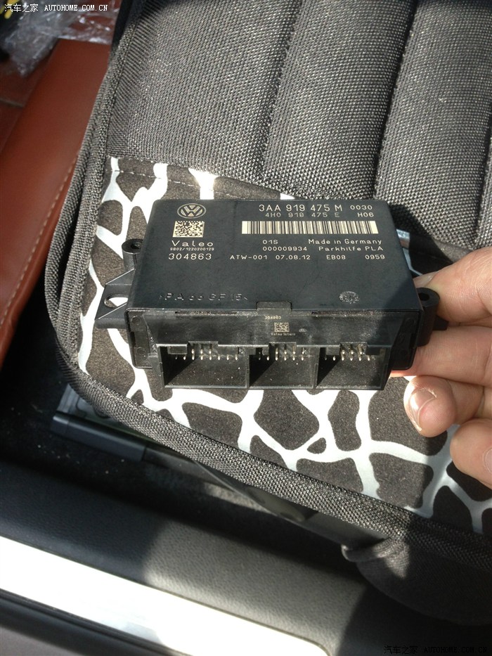

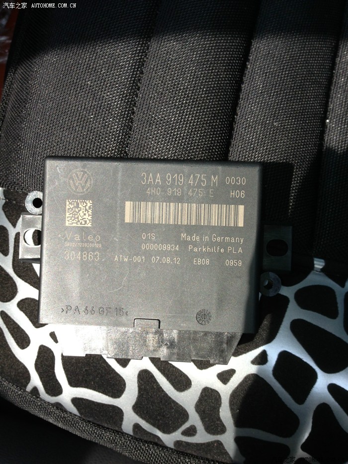

5、传说中的二代泊车模块

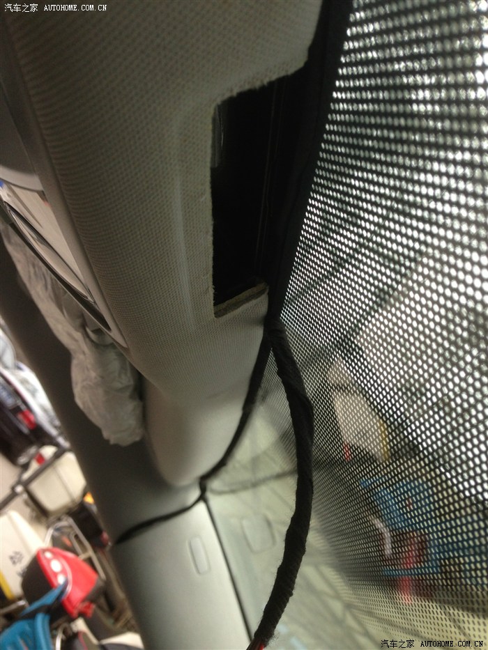

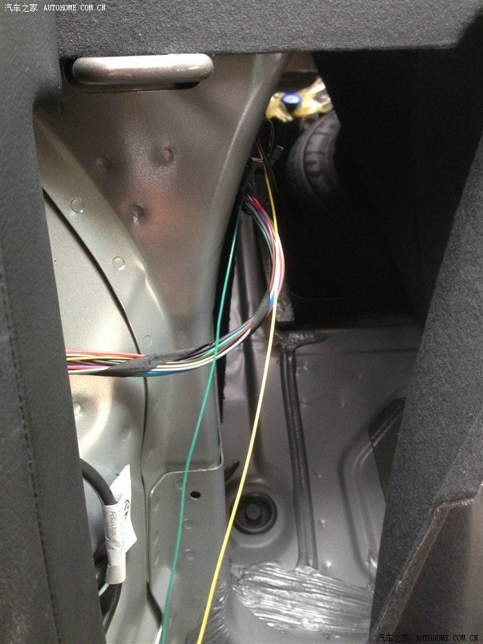

7、泊车雷达接线及穿线,所有穿线都采用航空线束,确保耐磨损和阻燃,采用专用胶布进行包裹。

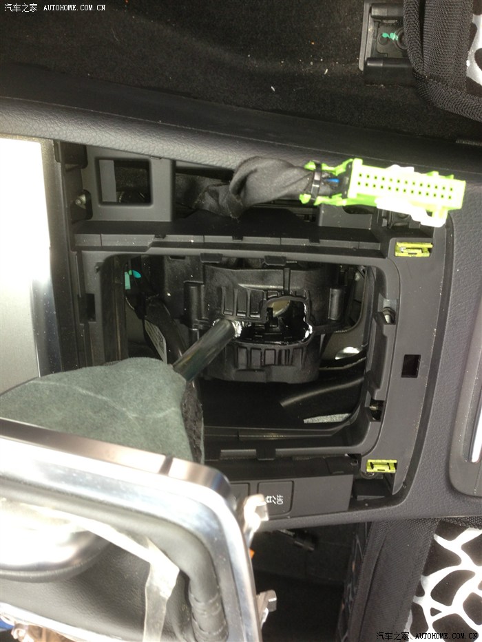

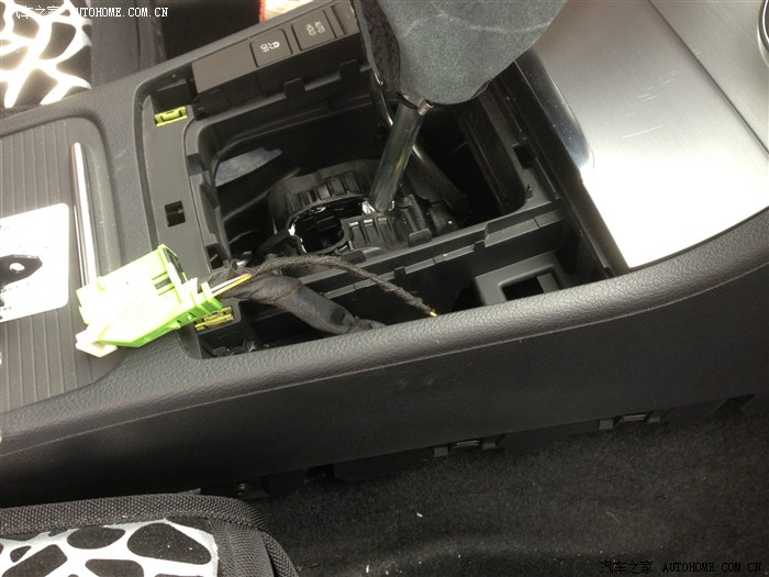

8、中控模块更换
9、前部雷达及后杠雷达穿线

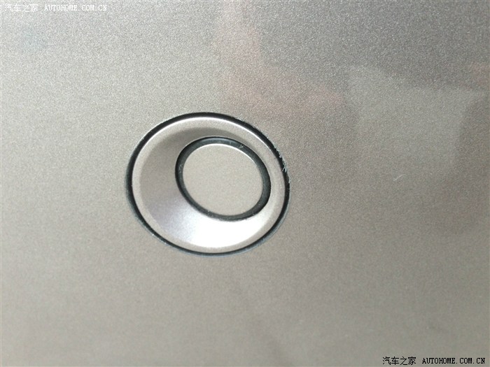

10、前后雷达安装

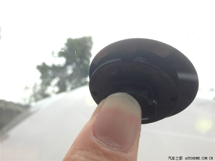

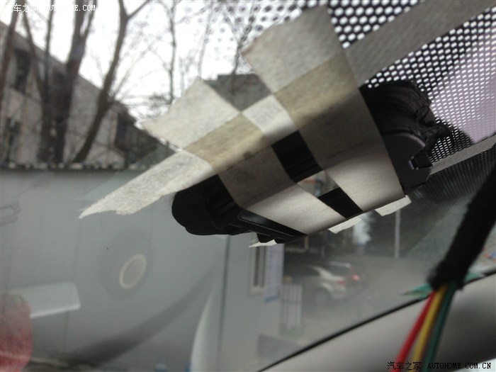

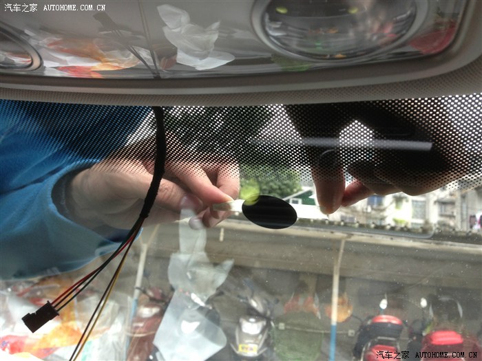

11、雨感安装

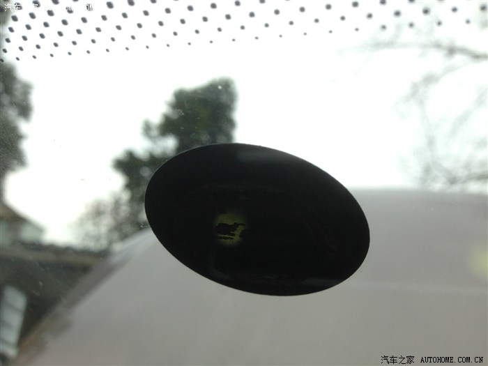

去除原后视镜固定块
12、雨感模块穿线
13、专用遮丑膜(防止雨感底座涂胶影响外观质量)
