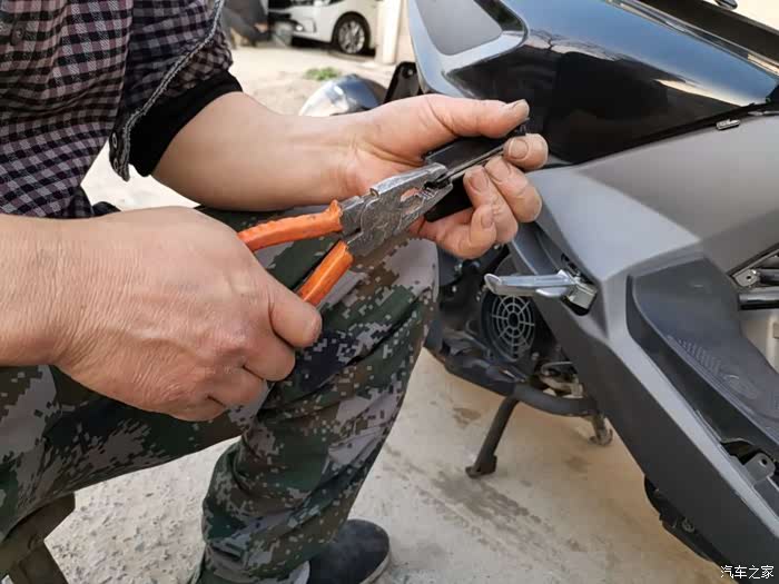

噼里啪啦的一顿拆,FNX的外观件漆水确实比较薄,稍微一碰就***,但是韧性还不错,因为原厂高压包的位置在右下侧,靠近油箱的位置,要拆除更换,需要拆前边条、马桶、下侧护板,许多卡扣,咬合紧密,最后怕损坏卡扣,两个人配合,***侧板,强行更换。

噼里啪啦的开拆,各种锁扣,麻烦。
