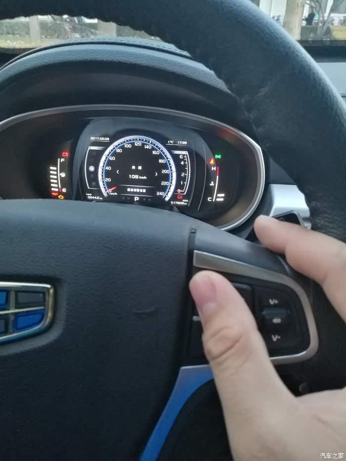

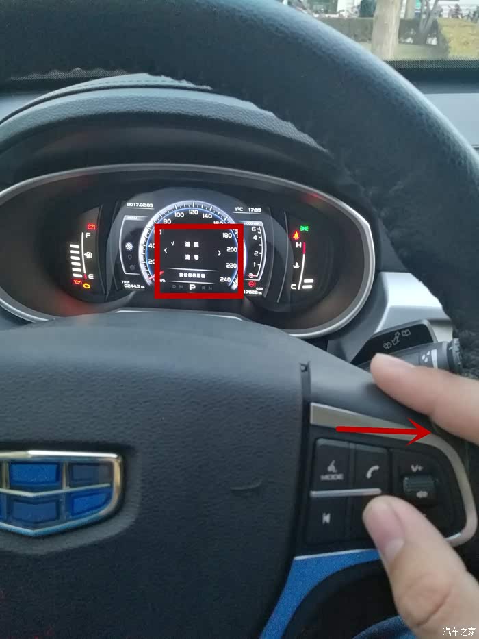

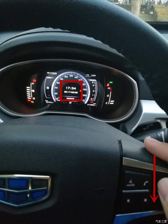

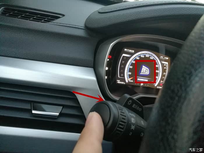

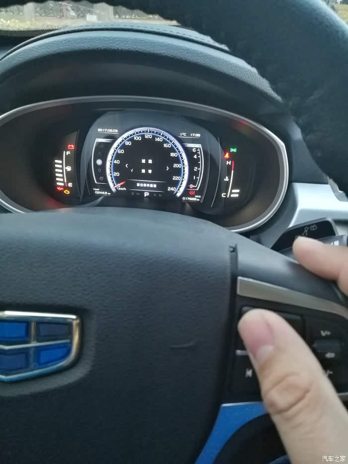

先按下左边控制杆顶部的TRIP按钮,激活仪表按键,此时各个按钮控制仪表盘

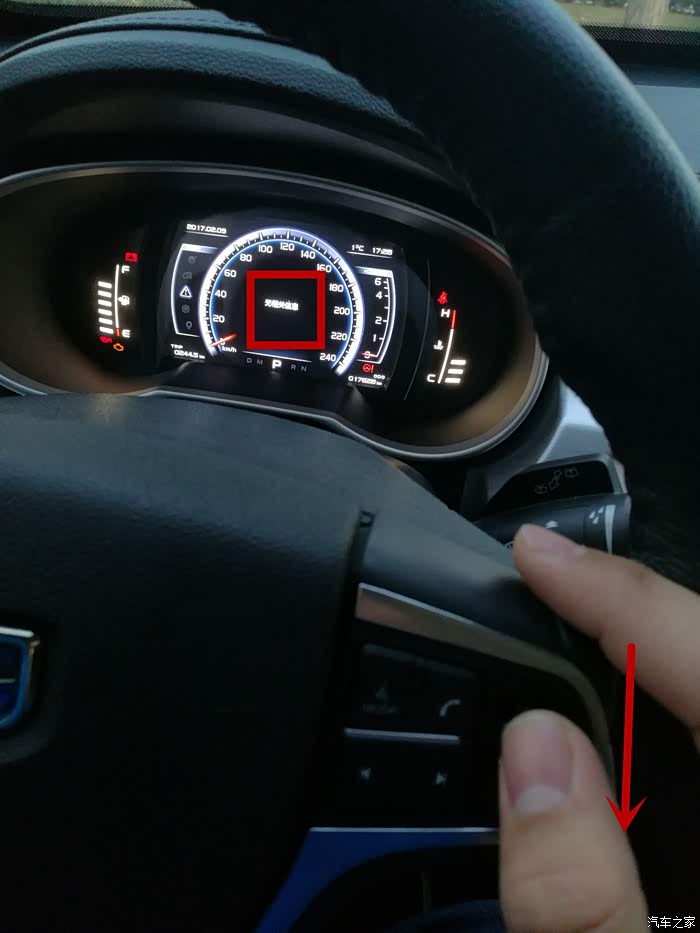

然后向下拨动右边滚轮
直到出现图中红框内页面,显示时间和日期的大类

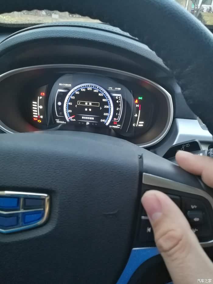

然后按向右的按键,首先出现的是恢复出厂设置,这是要将仪表盘恢复出厂,轻易用不到

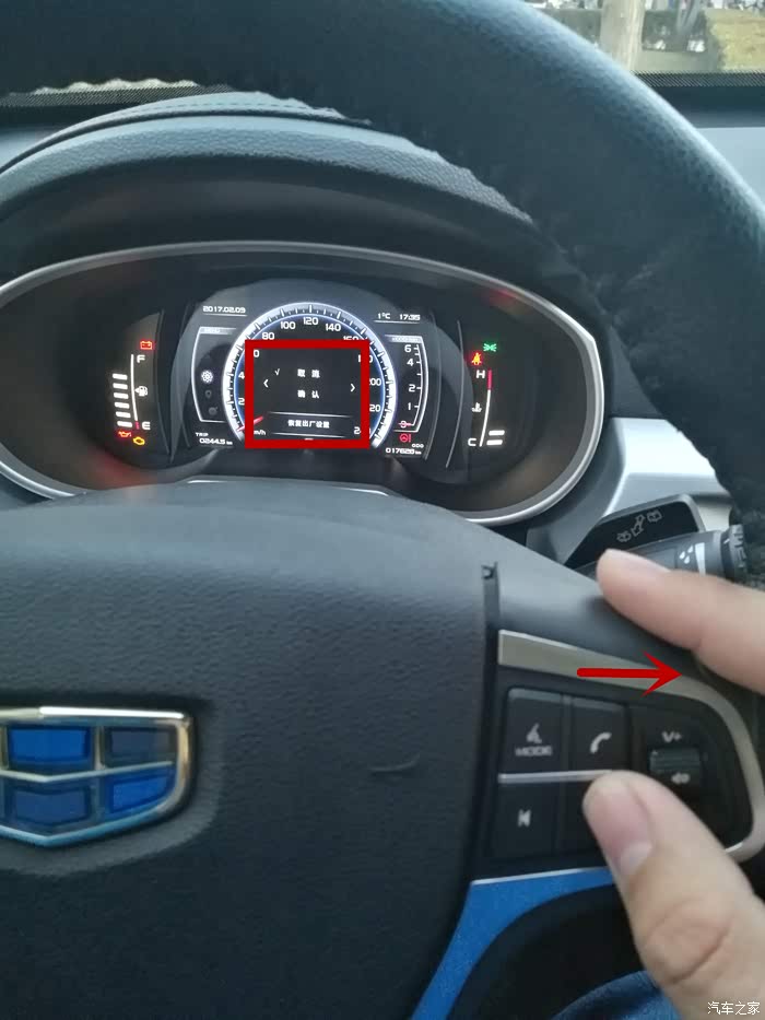

继续按向右键,就会出现复位保养里程页面,此时进入要点啦,按MODE进入下一步
按MODE后,会出现一个框框,这是选择框
向下拨动滚轮,将选择框移到“清零”
此时,“清零”前面出现一个对号,不用管,几秒后自动跳回到初始页面,这样保养里程就复位好了。

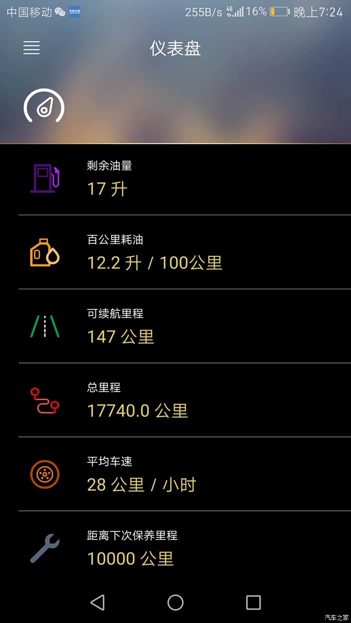

用G-netlink来看下保养里程有没有成功复位,哦了,10000!有的可能是5000,我这个是当时第一次出现保养提示不知道怎么清除的时候,去4S刷机设置的每10000报警
怎么样,是不是很简单,但是有一点需要注意,这些步骤必须连贯,否则无操作三秒钟就会跳回默认页面,就需要从头再来啦!

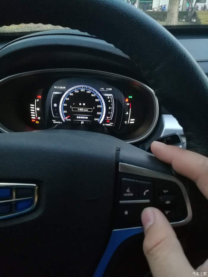

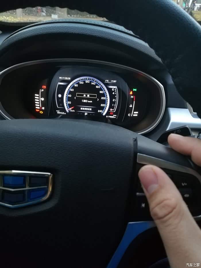

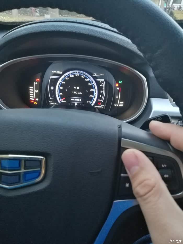

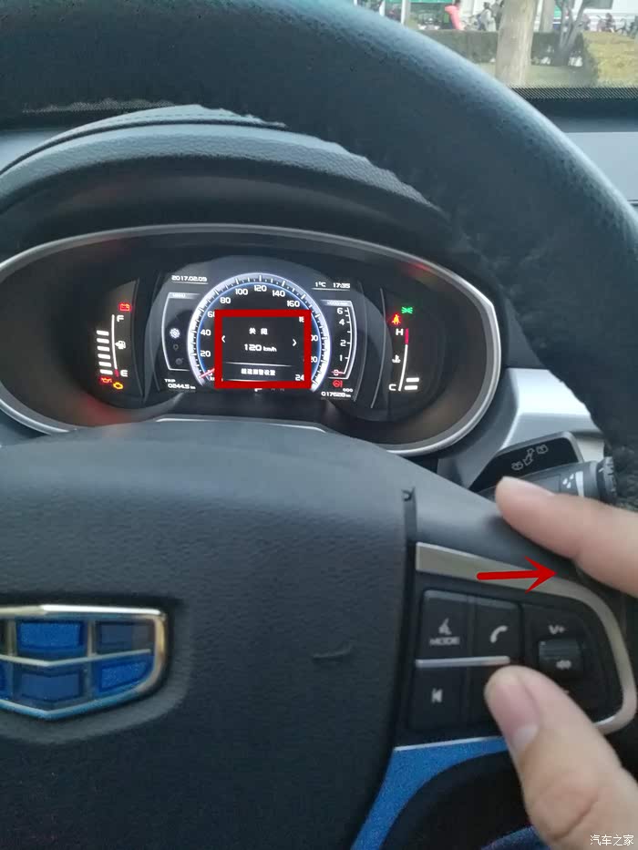

接着说一下超速报警的设置,大家应该发现了,每当越越速度超过120km/h,仪表盘就会提示超速并发出警告音,那么,这个功能是否可以关闭呢?或者说报警速度能不能改呢,答案必然是肯定的,下面就一起来看看吧!

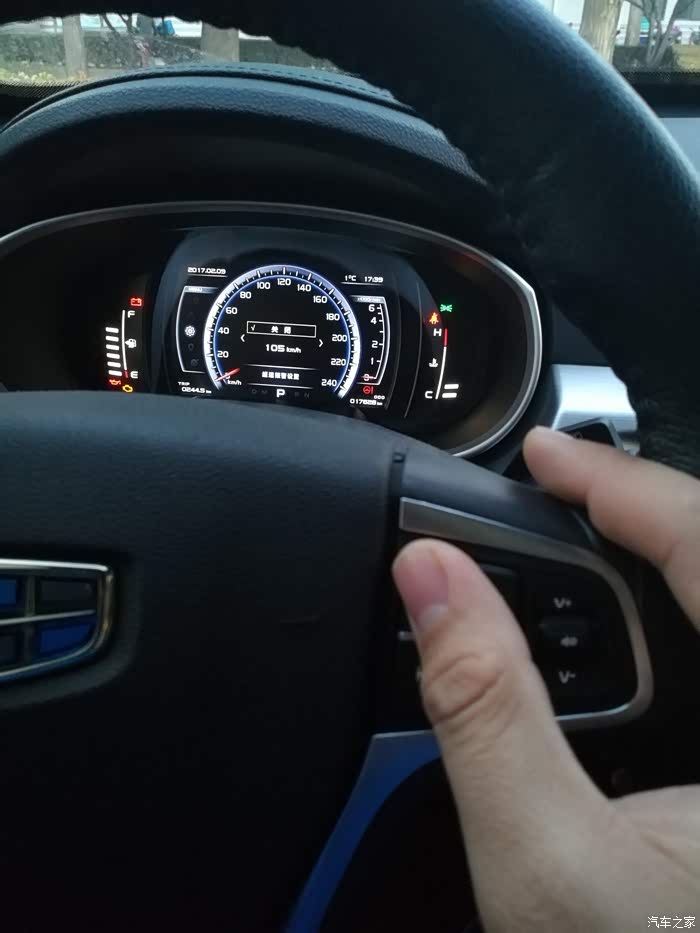

还是找到这个页面,不再赘述,然后向右连按三下
你就会看见“超速报警设置”页面,此时又成功了一半

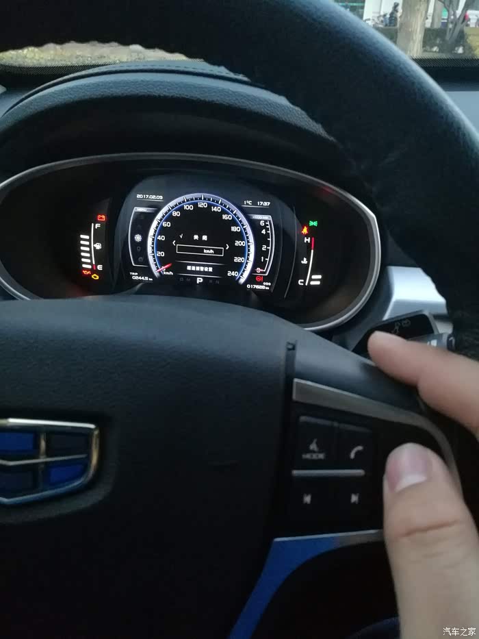

同样的,按MODE键出现选择框,进行选择
如果想关闭超速报警,就选中“关闭”然后按MODE键,此时“关闭”选项前出现一个对号,表示设置成功。
但是还是希望大家不要将这个功能关闭,超速提醒还是比较有用的,特别是在高速上飞驰的时候,下面就先看看怎么改变提醒速度设置吧!

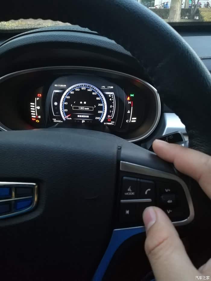

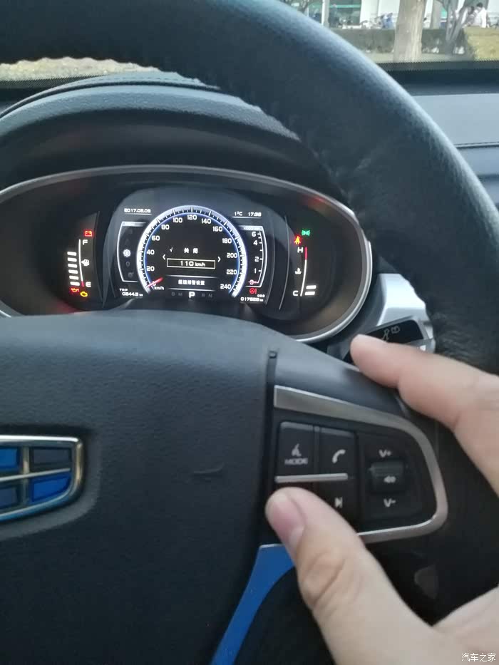

在选择框的界面,向下拨动滚轮,将选择框下移到速度上,此时速度数字闪动
向右,速度提高,130
140
向左,速度降低,110
选择好了速度,再次按MODE确认,选择框消失。
此时,需要看一下“关闭”选项前有没有对号,有代表关闭,没有代表超速报警打开,如果有,按照下面的方法设置,打开超速报警和关闭超速报警一样
先按出选择框
再按一下MODE,对号消失,超速报警启动。

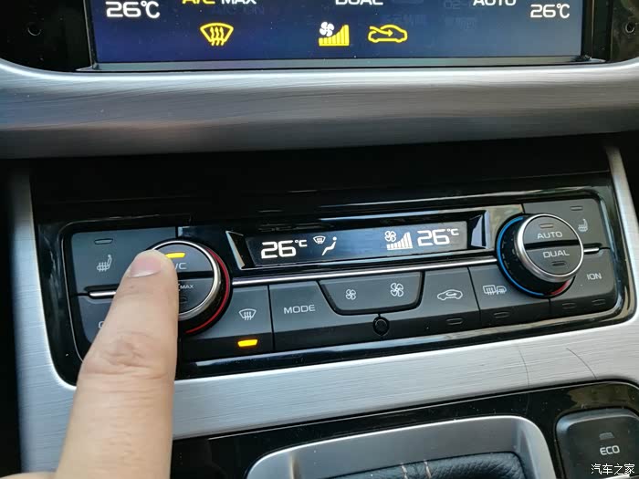

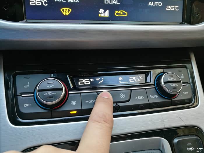

有雾!这雾起得好怪异,打开除雾功能吹吹吧

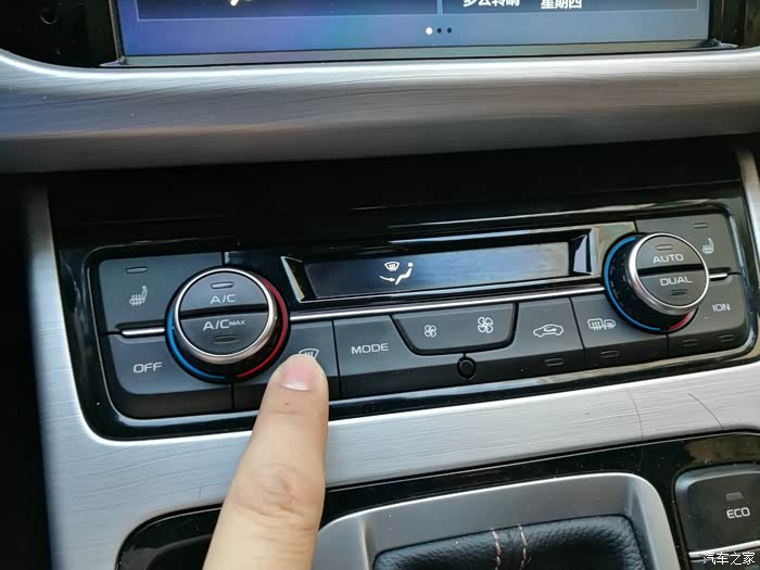

按空调控制区的扇形按钮,代表除雾功能

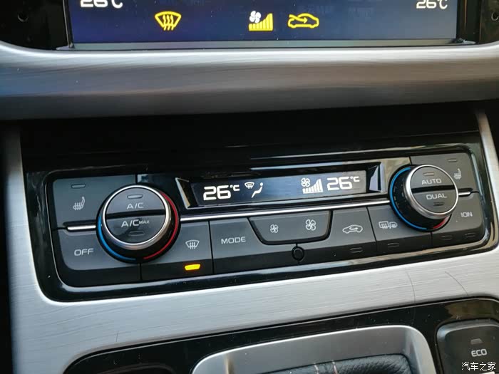

此时,风力最强,出风位置为单吹玻璃,A/C开启,也就是空调压缩机开着
但是我觉得没必要开启压缩机,除雾效果照样非常好,所以,把A/C按钮手动关闭
就这样喽,不多费油,除雾也挺快。
一会儿功夫,没雾了

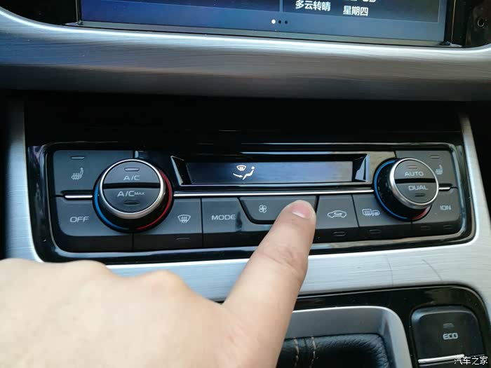

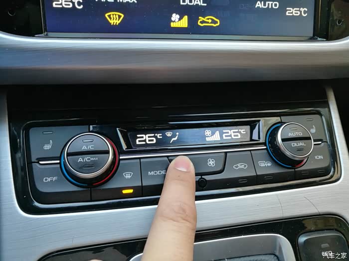

这两个风扇图标的按钮,是控制风量大小的,现在是最大
这是最小风,非常安静,几乎没有噪音

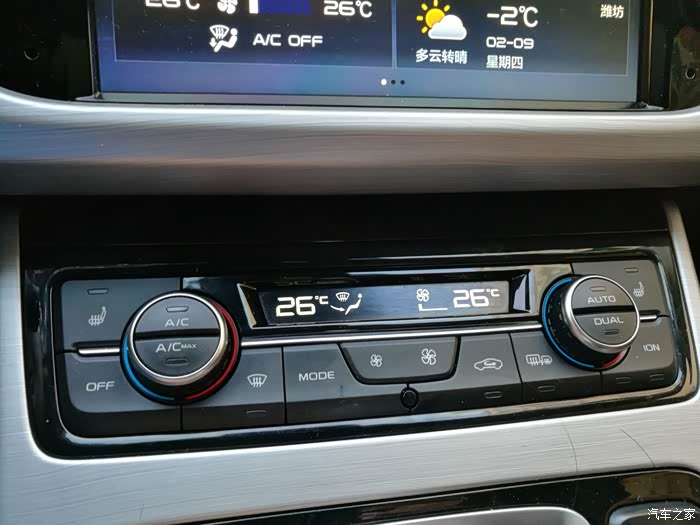

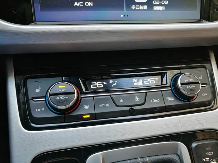

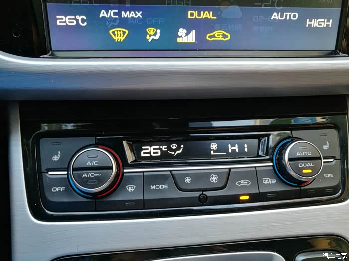

暖风在关闭状态下,可以直接按风扇键,也可以拨动温度调节旋钮来直接打开暖风
此时默认出风模式是吹玻璃和脚

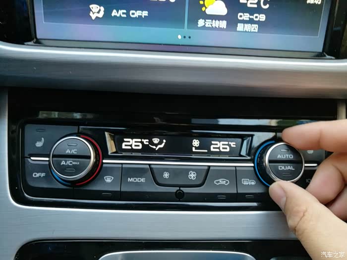

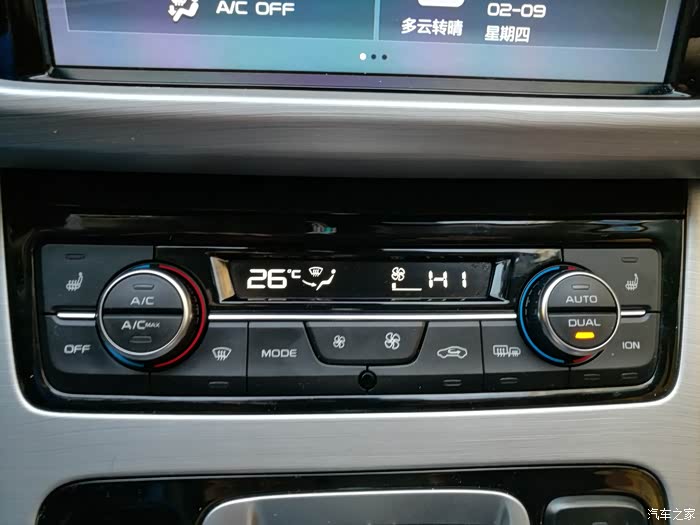

以前用过独立分区空调,那么,暖风可不可以独立分区呢?让我们来试试,直接转动右边旋钮
看!管用!右边副驾驶区温度可以调节,DUAL灯亮,代表独立温区已启动,真不错
这个键是控制内外循环的,内循环可以防止汽车尾气进入车内,外循环可以在空气好的时候换换气
打开,灯亮,内循环启动,灯不亮时为外循环

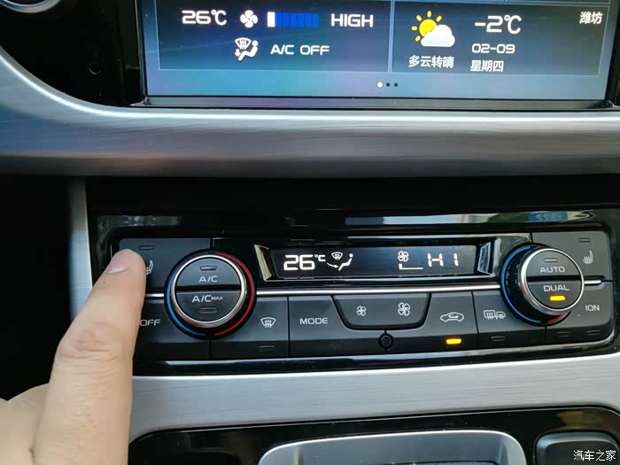

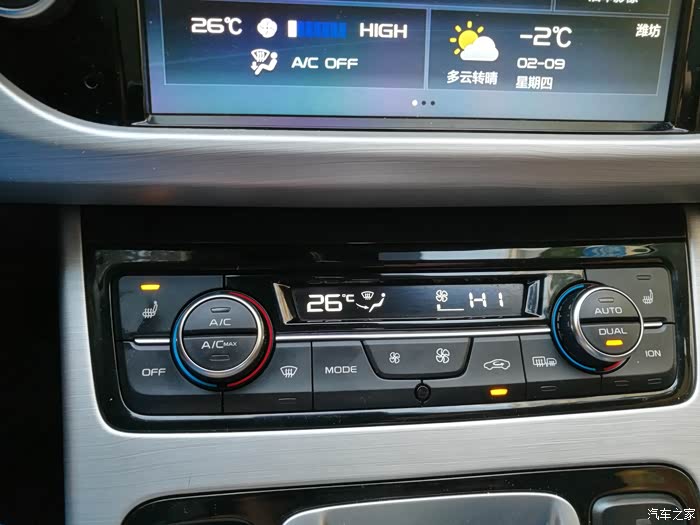

这个是座椅加热按钮,冬天必备,越越给我们的福利
打开之后,三五分钟就会热到烫屁股,哈哈

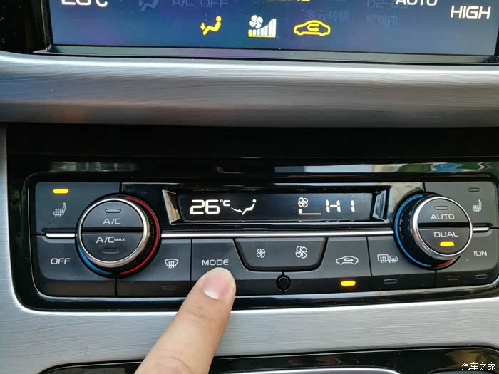

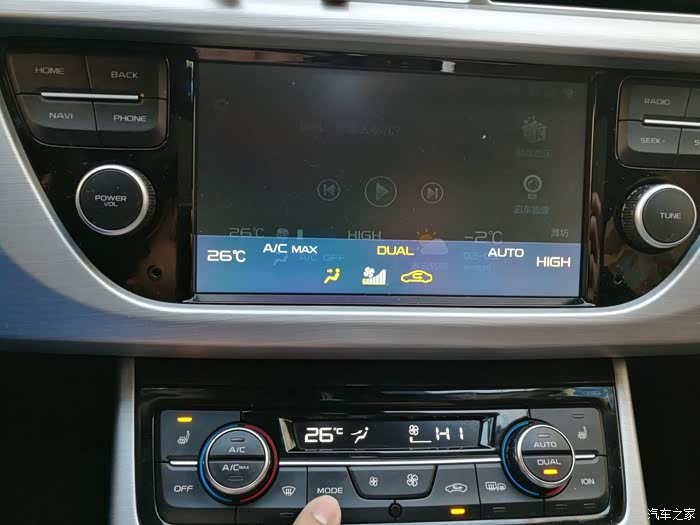

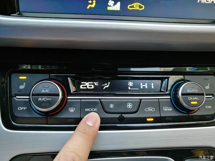

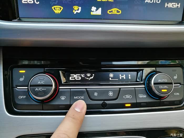

再说一下空调区MODE按钮,控制出风位置,此时为迎面出风,注意,要想中央扶手的后排出风口有风,就要选择这个模式,风量大,别的模式基本无效
这是迎面出风和腿部出风模式
这是单腿部出风模式
这是玻璃和腿部出风模式,也是打开暖风默认的模式
每次按下按钮,在大屏上都会有相应的显示
