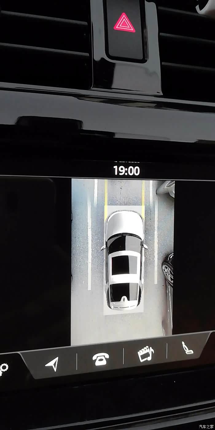

360错位,维修前。

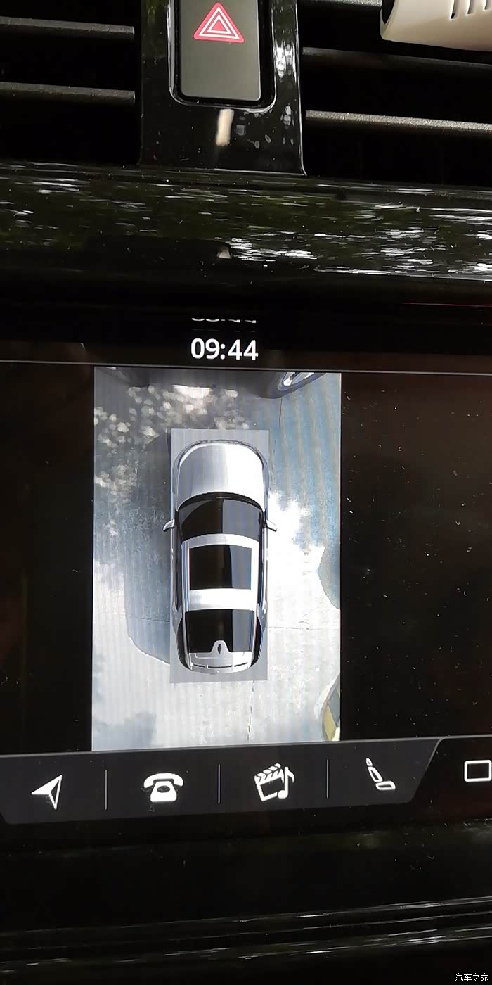

360维修更换模块,图像拼接基本对上(还有一些的错位是娘胎里带出来的毛病,说明路虎的360系统并不完善,技术也不成熟)
