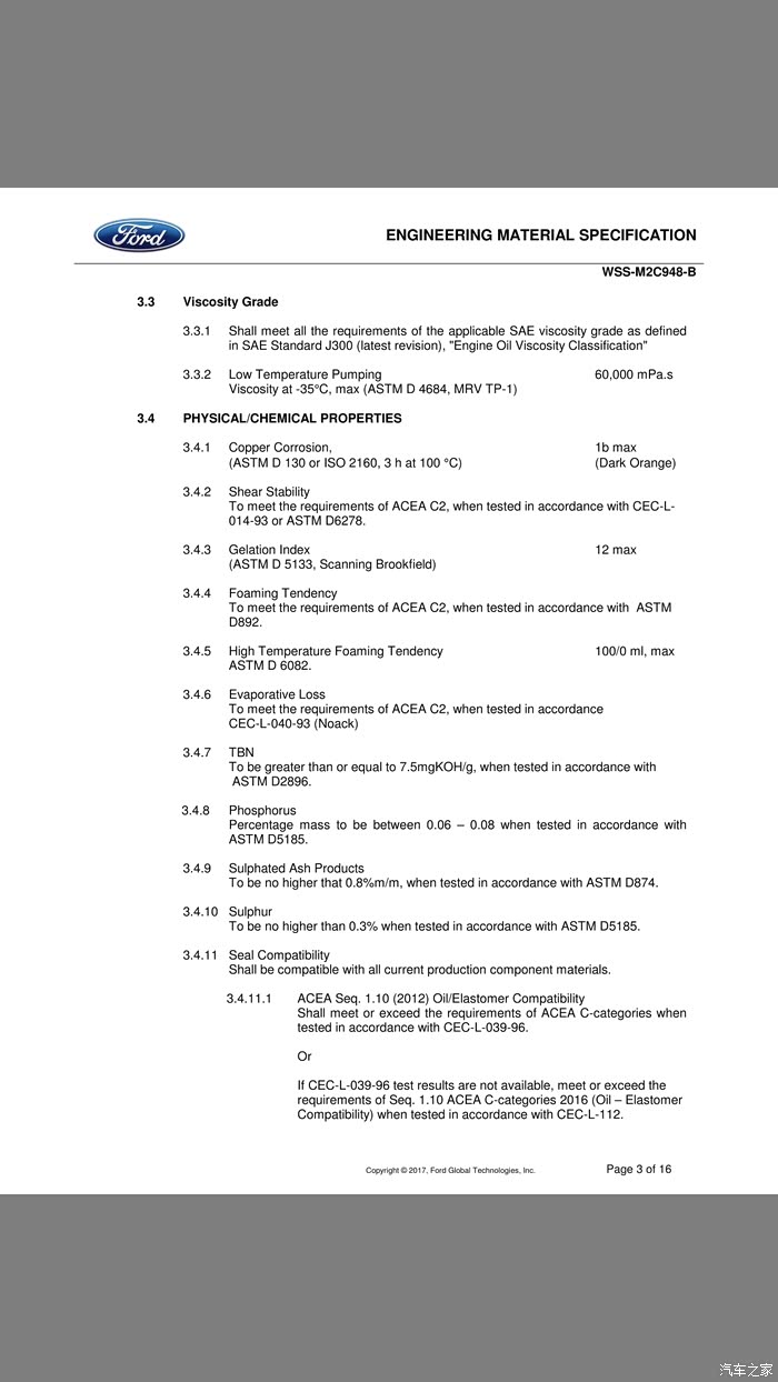

1.感性认识:
下图中physical/chemical properties(理化性质),显然945/946/947 b1认证就没什么要求,而948b则提出一堆基于ACEA C2标准的性能要求。具体是什么要求暂时不用管(我也翻译不过来
),但可以看的出来948b只是部分借用了c2的标准。
1.感性认识:
福特945b、947b文字要求
福特948b文字要求

性能要求依然很多,但是我们只看PDS(产品说明)一般能提供的数据来进行对比(因为948b是20粘度的标准,下面只对比20粘度):
1.40摄氏度粘度:945/947/948 均无要求;
2.100摄氏度粘度:945/947要求6.9-9.3,948要求7.0-9.3,基本一样;
3.HTHS:945/947要求不低于2.6,948要求2.6-2.9,基本一样;
4.总碱值:945/947无要求,948要求大于7.5;
5.***灰分:945/947无要求,948要求小于0.8;
6.倾点:945/947/948 均无要求;
7.闪点:945/947没找到项目信息,948要求不低于185摄氏度;
8.蒸发损失:945/947要求小于15,948要求小于13;
9.剪切稳定性:945/947要求6.9-9.3,948要求6.8-9.3,基本一样(这里是100摄氏度下测试,注意way大检测那个是用40度的,设备没跟上国际标准);
10.低温输送值(MRV):945/947要求-30度和-35度都小于60000,948要求-30度小于30000,-35度小于60000,基本一样;
福特945b1,福特946b1,福特947b1
福特948b认证

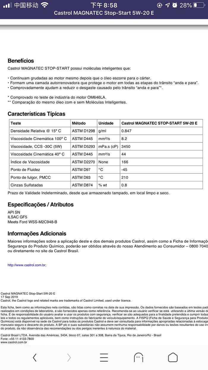

4.最后来个传说和福特原厂油一样:嘉实多5w20E
平平无奇的数据,和认证要求一致。
