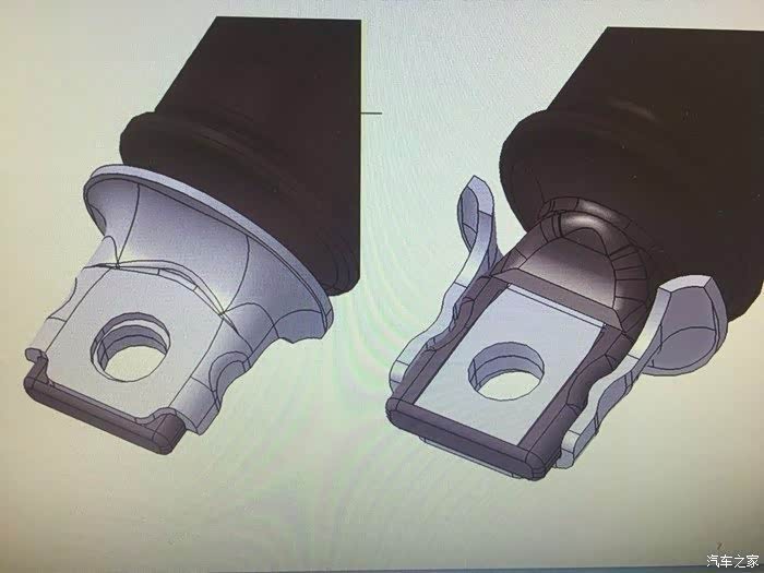

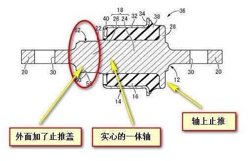

探界者下摆臂一体轴细节图,感觉设计一般,主要就是不想重新设计
看了探界者的下摆臂一体轴后,感觉就是通用不想重新设计,就是微调。还要加个止推盖,这又要求止推盖的强度了。因为加了一体轴后,下摆臂会在转弯,起步与刹车会产生一定的位移,通过止推盖来限制下摆臂的移动,这对止推盖的强度要求高了。还不如直接固定在副车架上,看奇骏与途胜,简单可靠,用两个螺丝与螺帽就固定的妥妥的。为什么通用不这样设计呐?画蛇添足弄个一体轴,还加个止推盖,这样成本不是增加了吗?

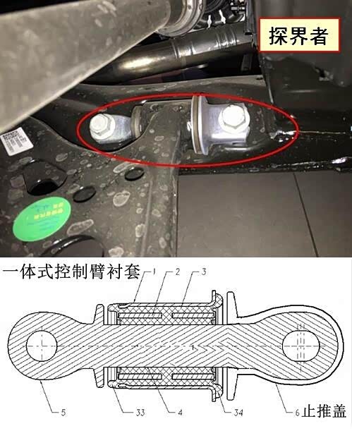

这是探界者的一体轴与分解图,可以看到一体轴就是两头与中间都是实心的,这样力量的分配比较合理了。但害怕下摆臂位移,加了止推盖。

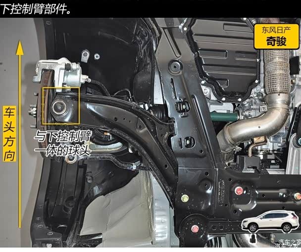

这是奇骏的下摆臂,可以看到,没有什么一体轴,也没有止推盖,就是把下摆臂直接连接到副车架上,可以看到直接用螺帽连接。这样力量直接分解到了车身,而且连接紧密。

这是探界者一体轴的分解详图,可以看到止推盖的固定下摆臂的原理。
可以看到通过一体轴,把下摆臂固定在副车架上。

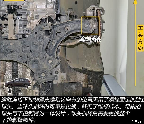

这个途胜的下摆臂,也是直接连接到副车架上,但要注意的那个连接轮毂的球头,是可拆卸的。这也是容易断的地方。但现在看到昂科威与探界者已经放弃了这样的设计。
