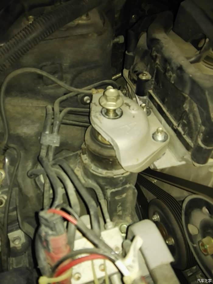

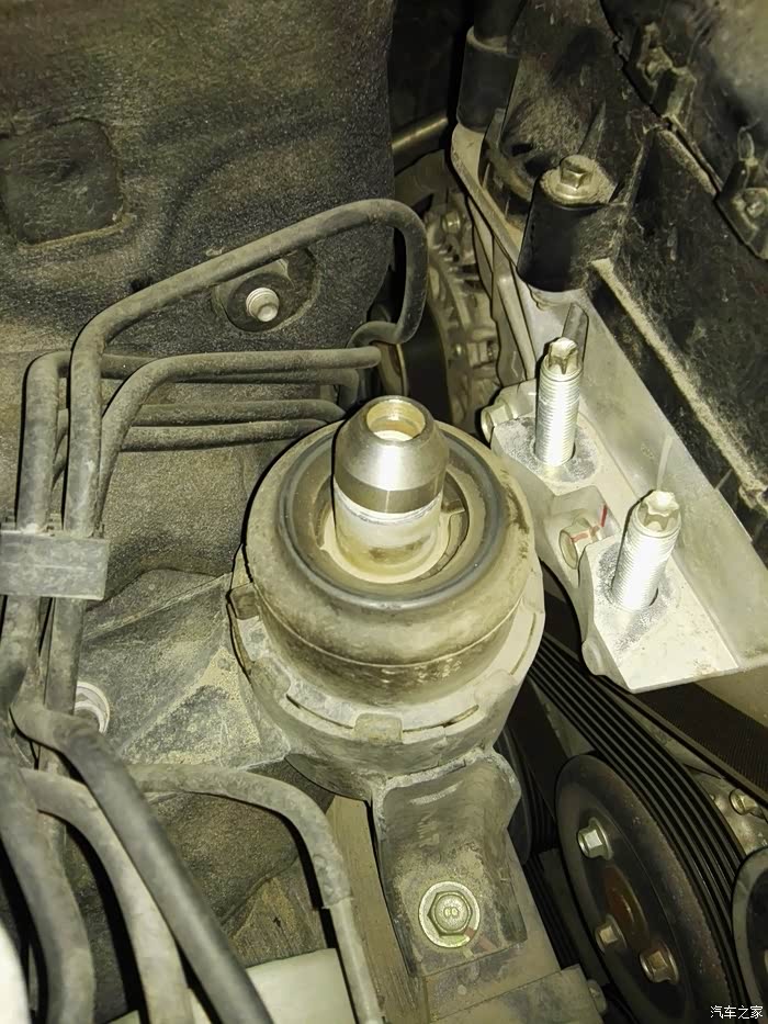

老马已服役4年了,重没抛锚过!前几天发现机脚已寿终正寝,4儿子要价680元,个人觉得有点贵,无奈汽配城又买不到原装机脚,就想着用什么办法能让旧机脚再发挥余热;重返第二春!好在旧机脚没有漏油;就琢磨出这个东西出来,希望对要换机脚的兄弟有个参考,废话不多说直接上图!
今天主角登场

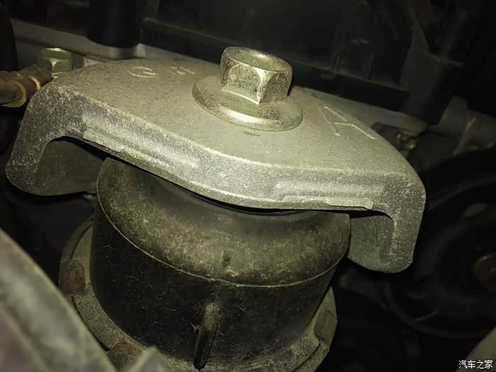

目测已到底

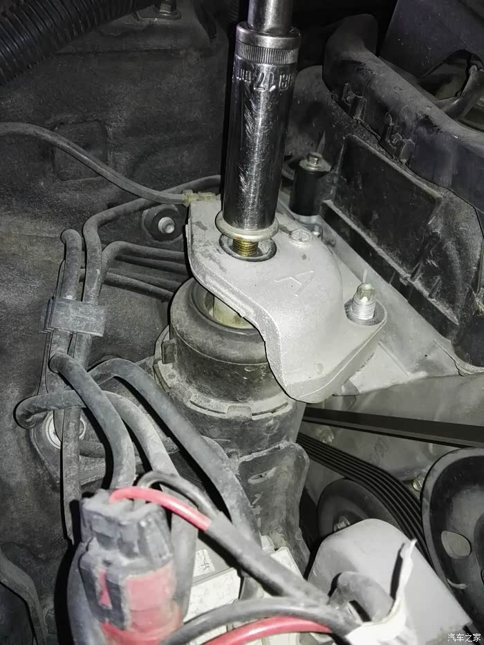

开拆

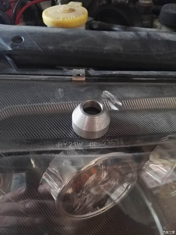

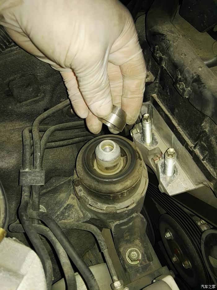

加装“高科技”
目测非常吻合

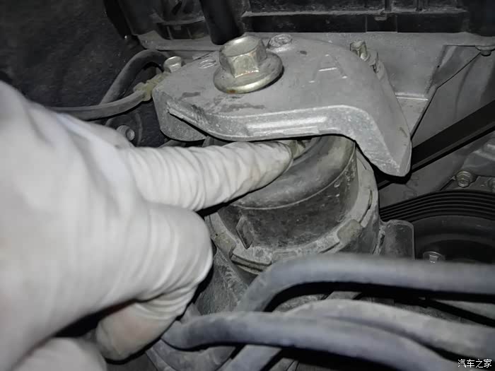

安装
安装好的高度!

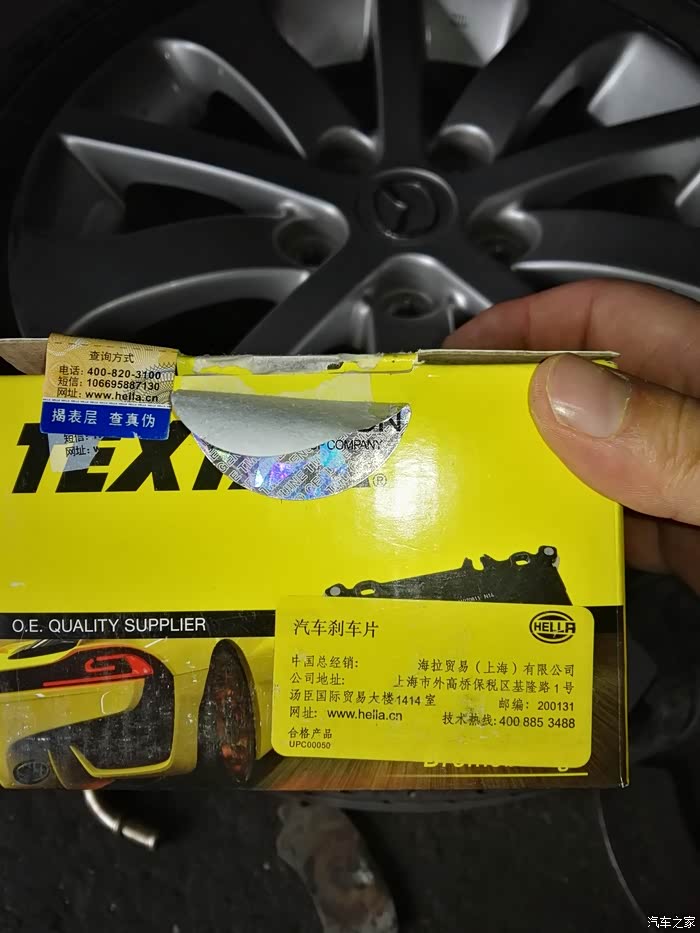

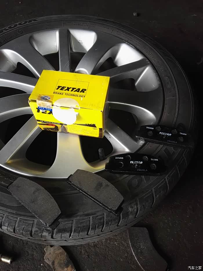

顺便换了后刹车片
泰明顿的刹车片,听说是奥迪配套产品,不知道有没有哪位兄弟用过!
