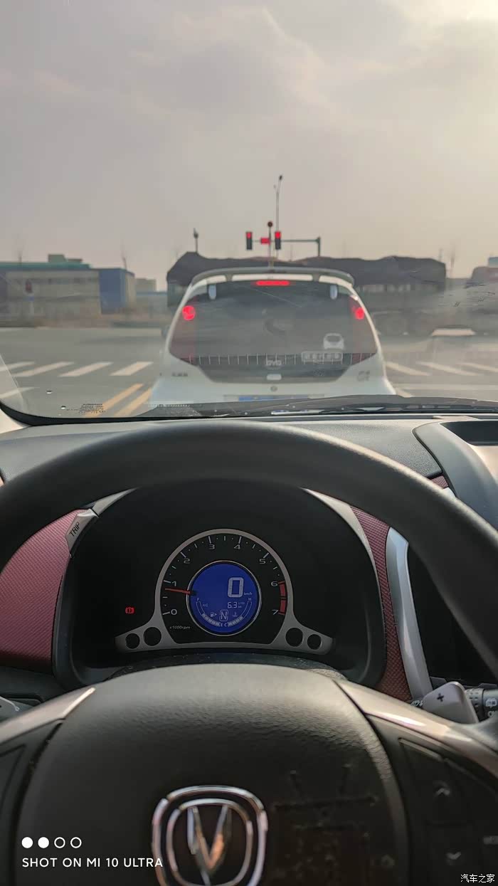

刚买提档完成,异地提车,开的我f0去的,前面就是我的f0,也是最高配,带后雨刷后挡风加热,带气囊的,非常罕见的版本,19年,7800买的
哥俩好,新奔奔要现代化一点,f0定型太早,各方面设计都是10年的

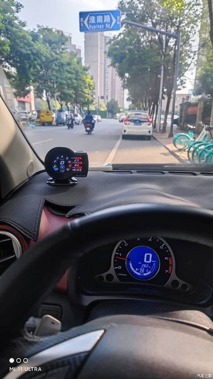

闲着无聊淘的魔术师
