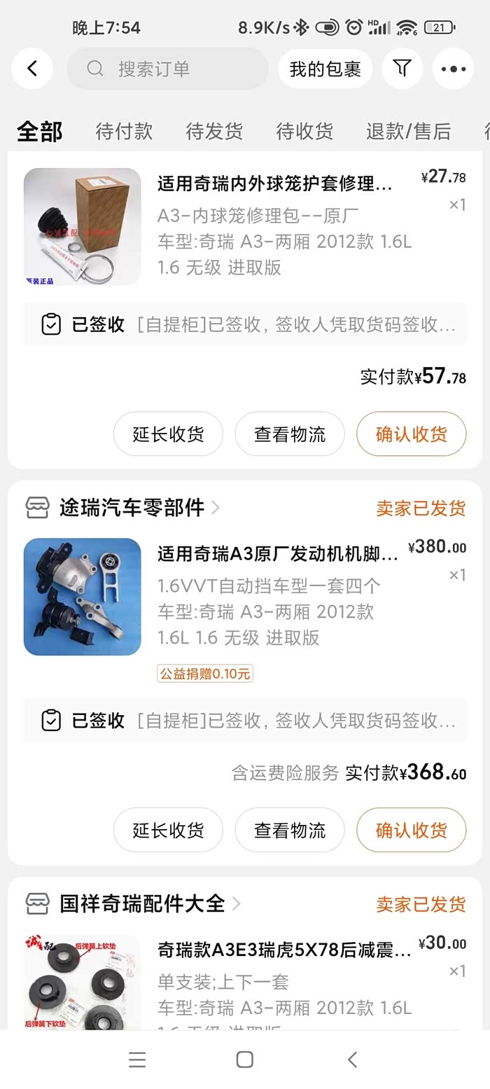

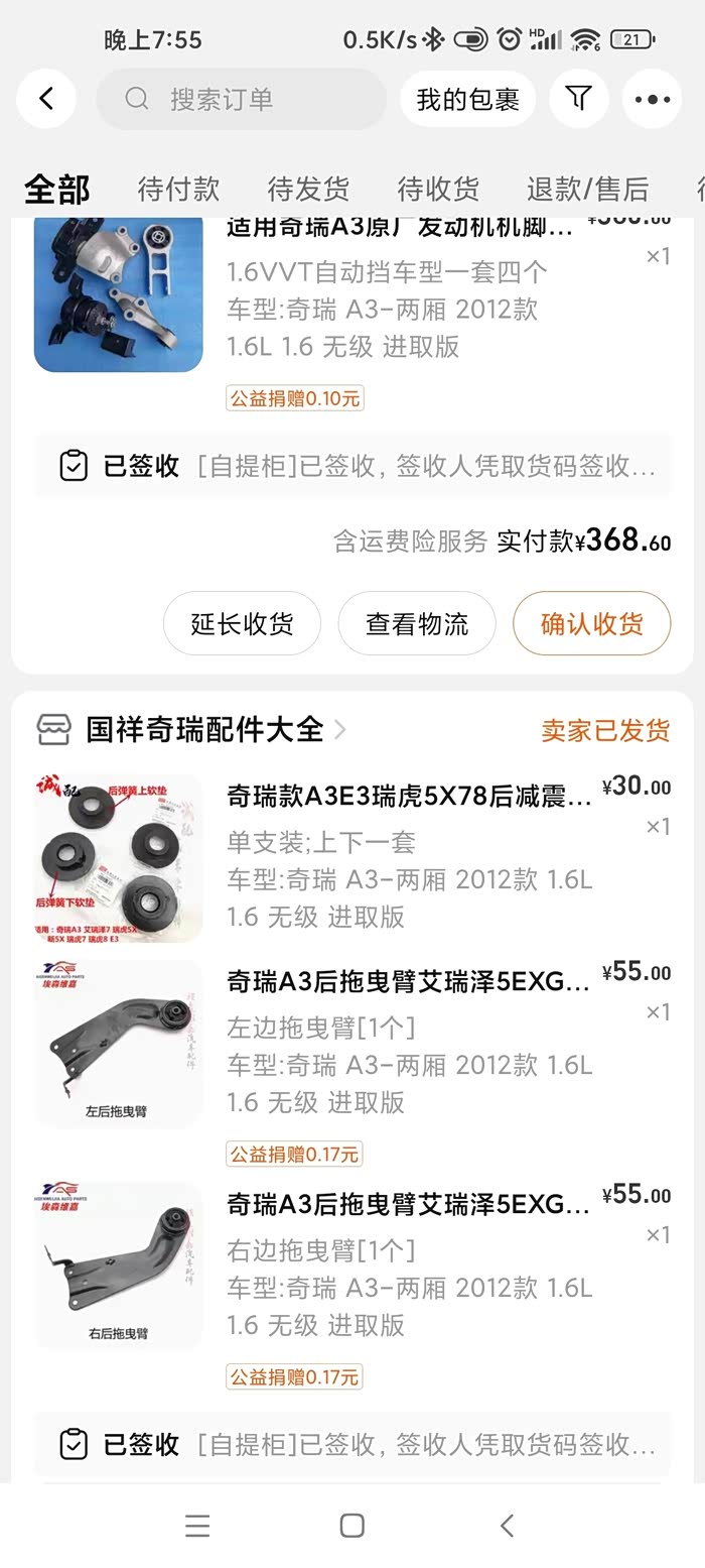

底盘件列表

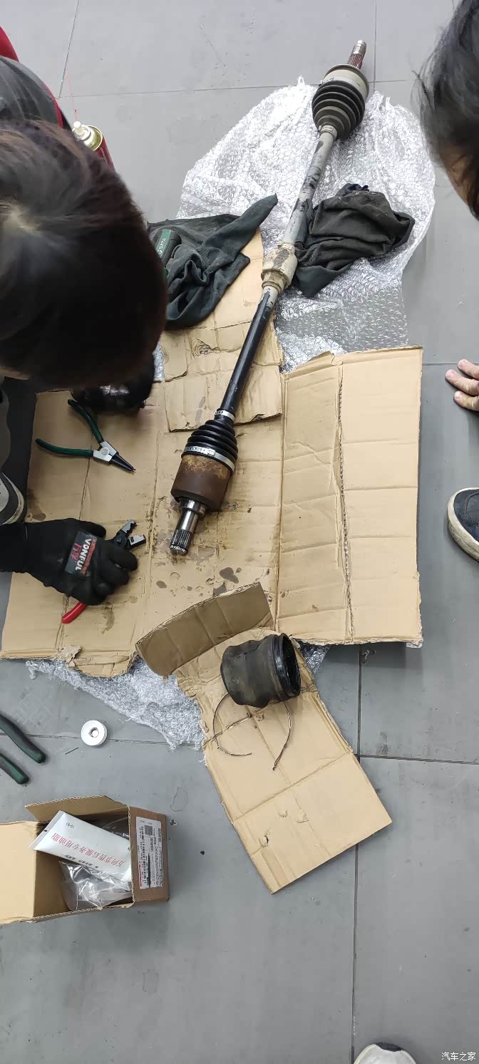

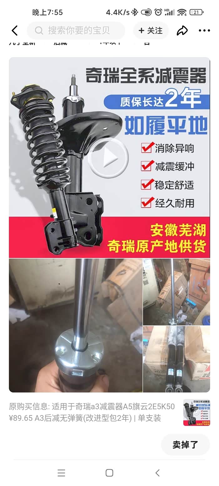

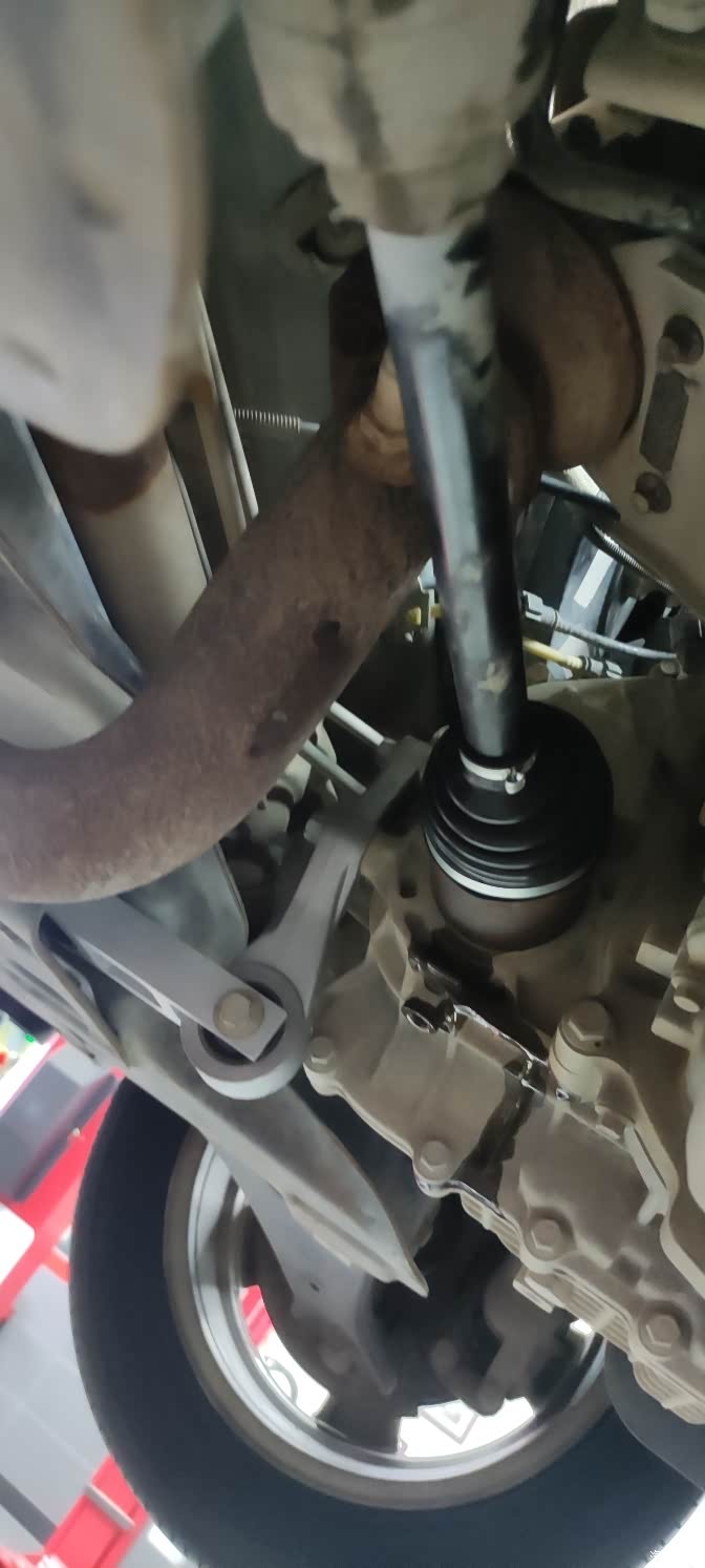

1右传动轴内球笼防尘套维修包

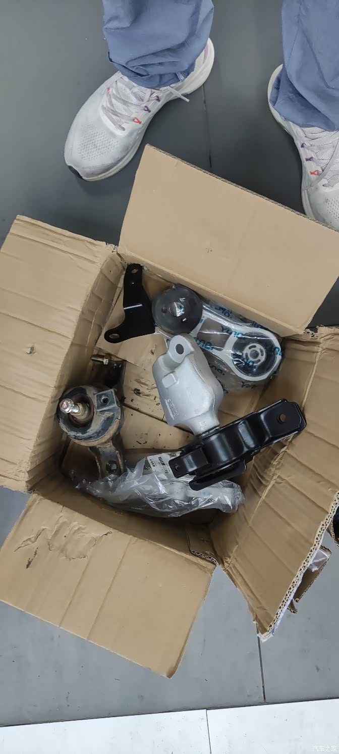

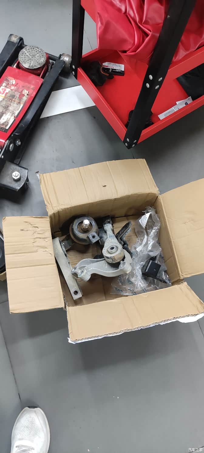

2全套机脚

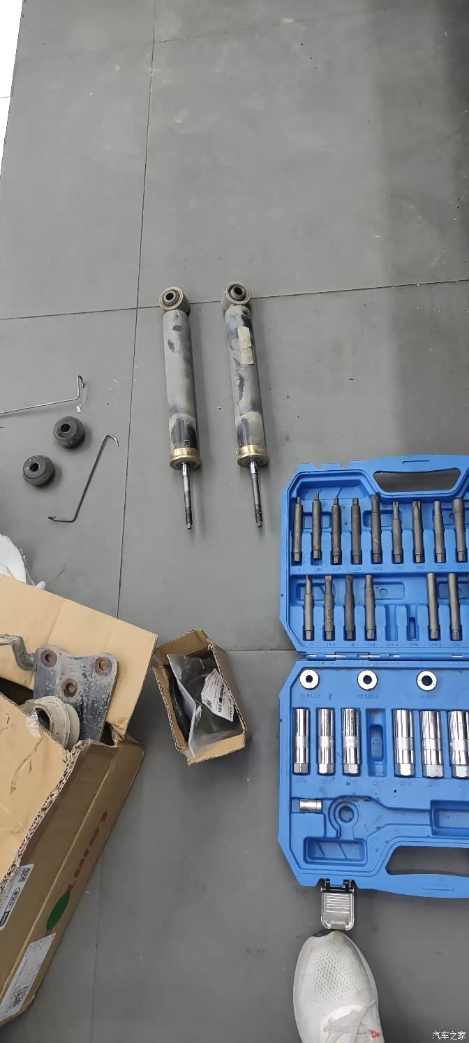

3后面左右减震器(拆机件)加外面的配套定胶
减震器在后备箱里也有胶套,可以不换
4后2个大弹簧上下胶垫,是4片

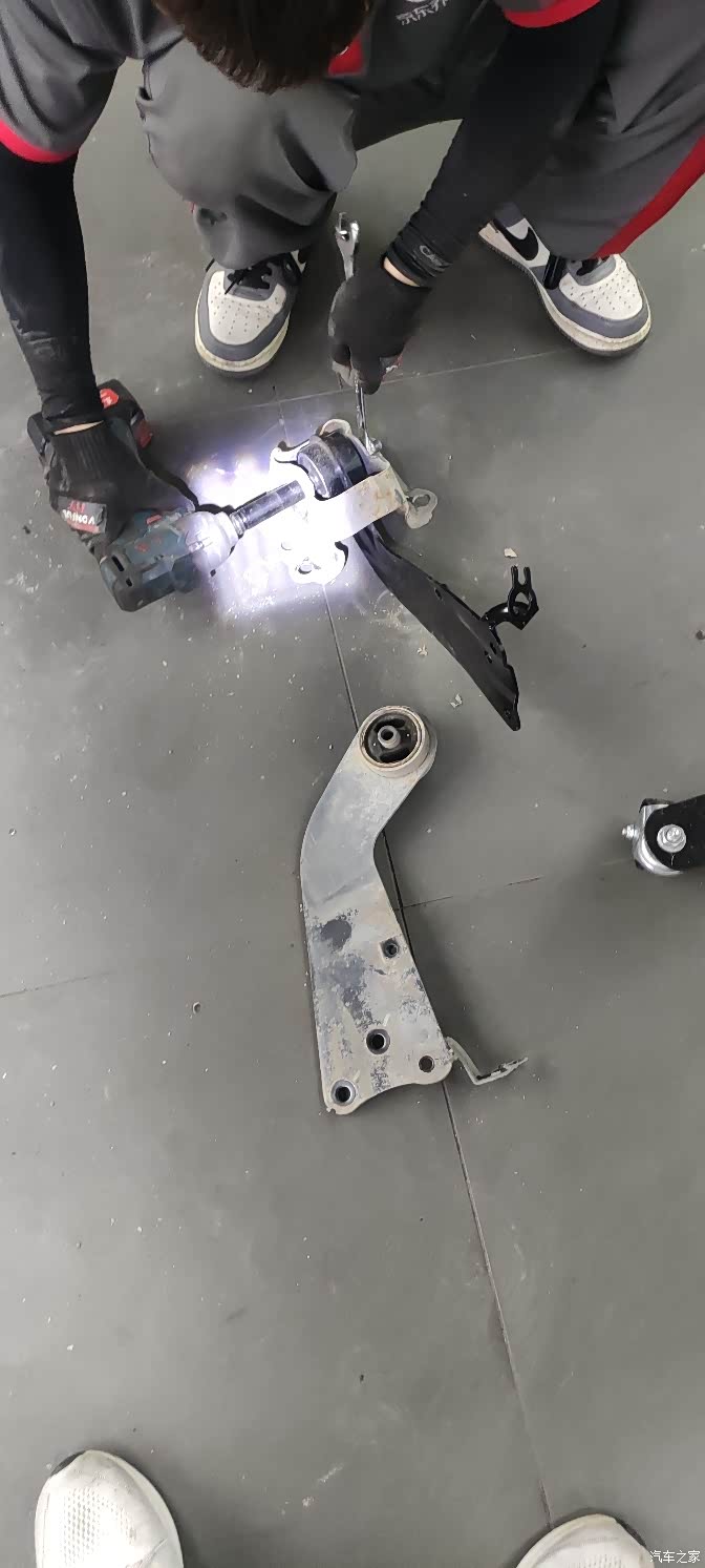

5后拖曳纵臂也就是下纵臂
1右传动轴内球笼防尘套维修包
2全套机脚
减震器在后备箱里也有胶套,可以不换
4后2个大弹簧上下胶垫,是4片
5后拖曳纵臂也就是下纵臂

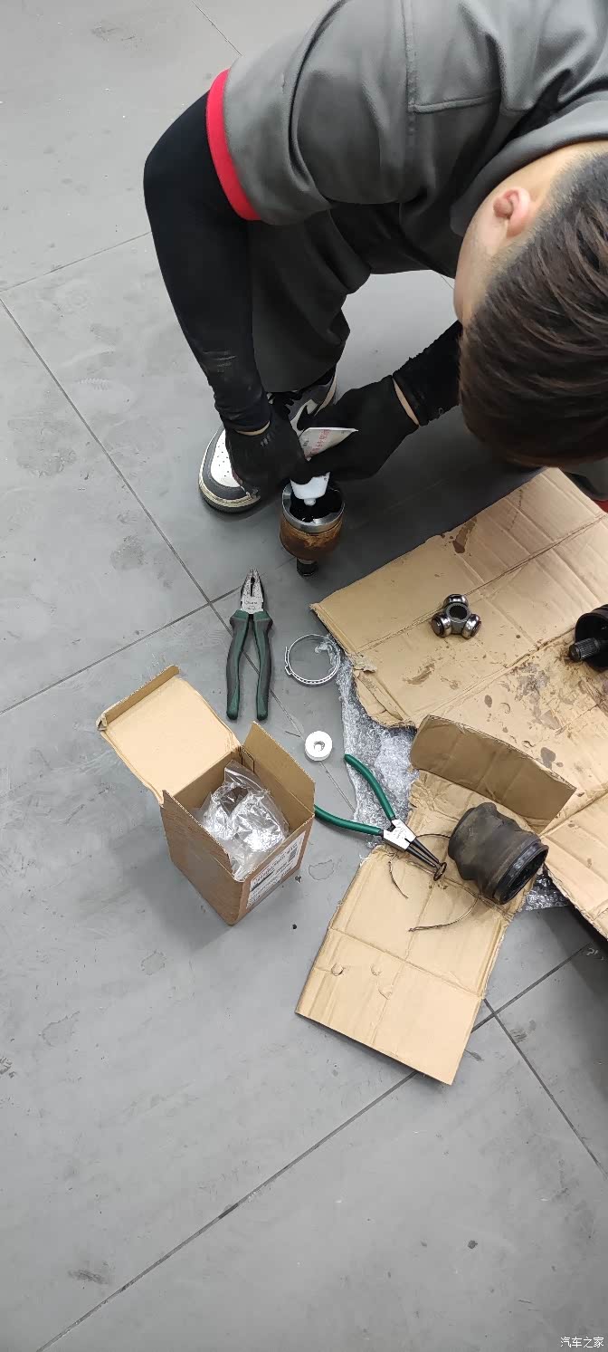

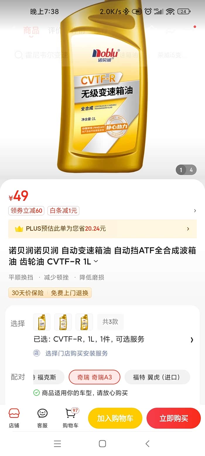

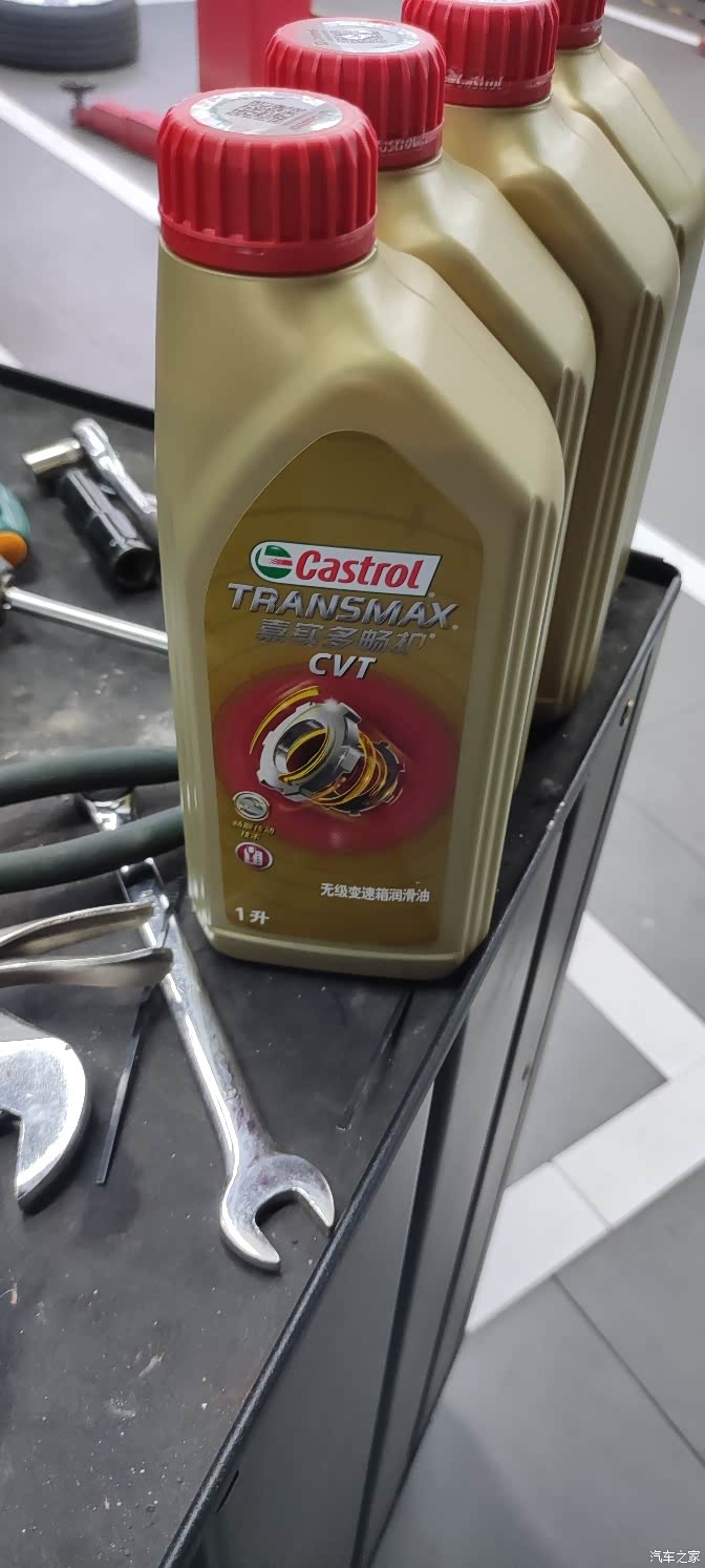

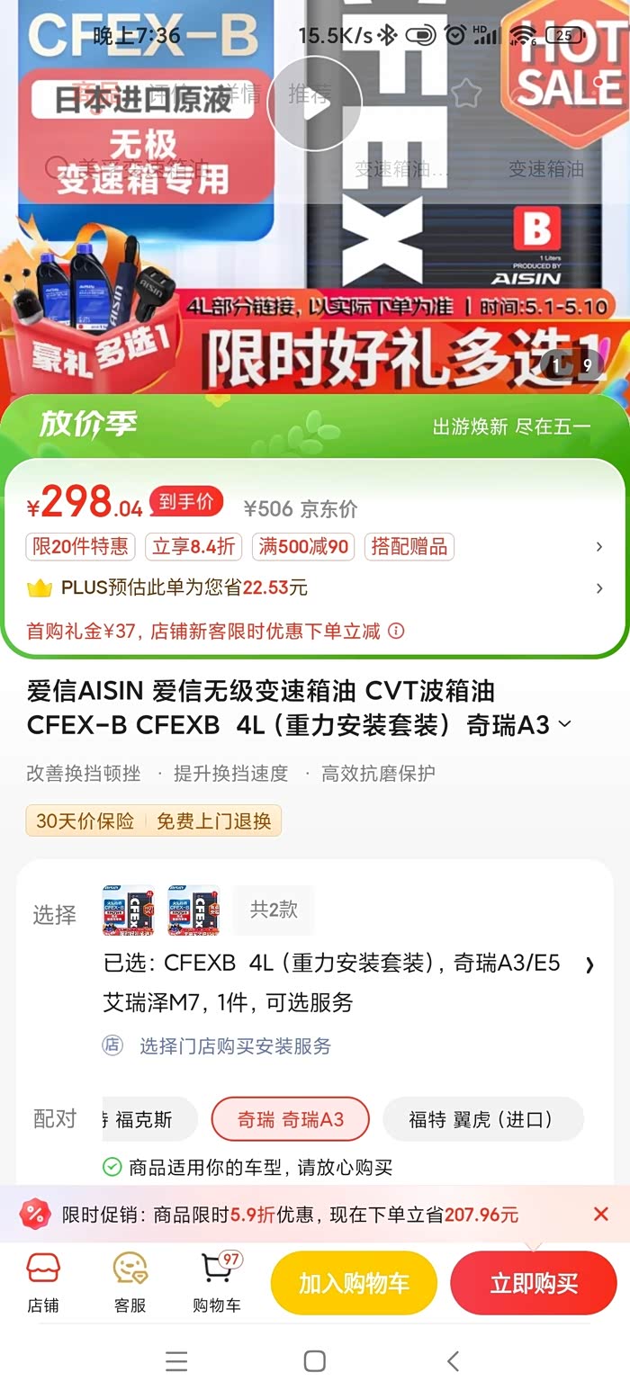

cvt变速箱油是换右传动轴内球笼的时候被动换的,拆半轴的时候漏了点油出来,干脆就换了,用重力法

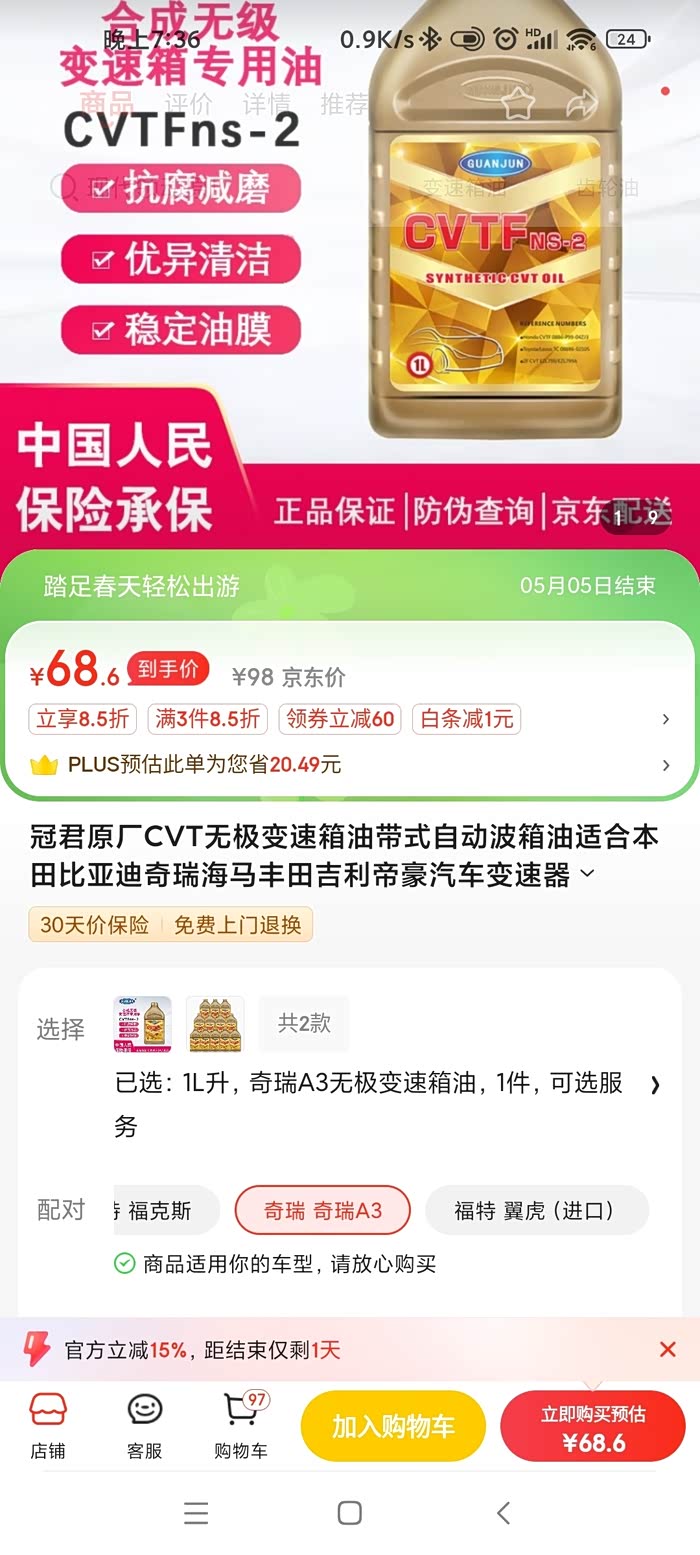

其实适合这个019的变速箱油不一定要原厂的
可选挺多的

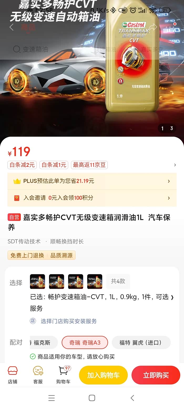

最后选了个嘉实多的cvt油
液力变阻器里的4升油等跑200公里左右就循环出来了,相当于只换1/2,据说重力法对变速箱友好

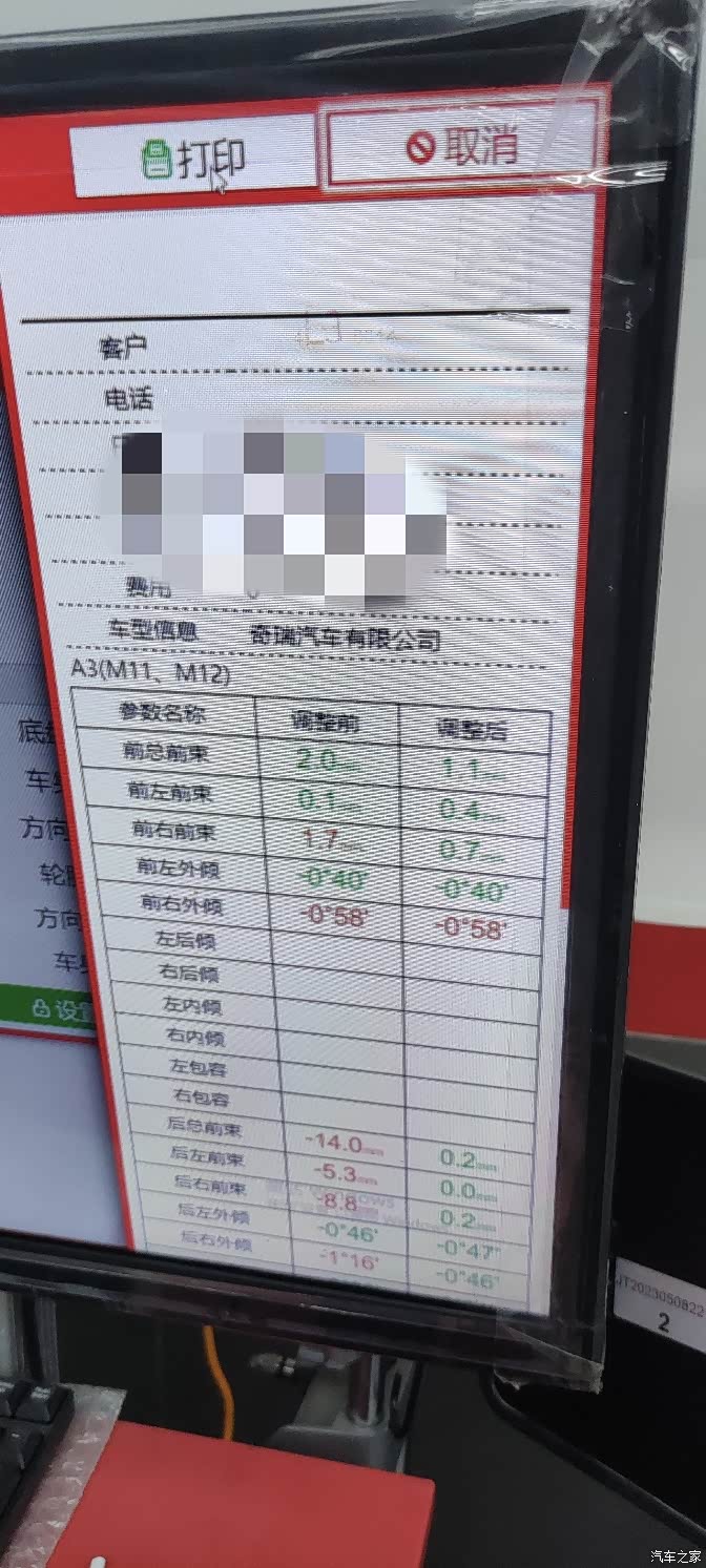

换地盘件就得做四轮定位,工时费也很贵,所以集中换会省点钱

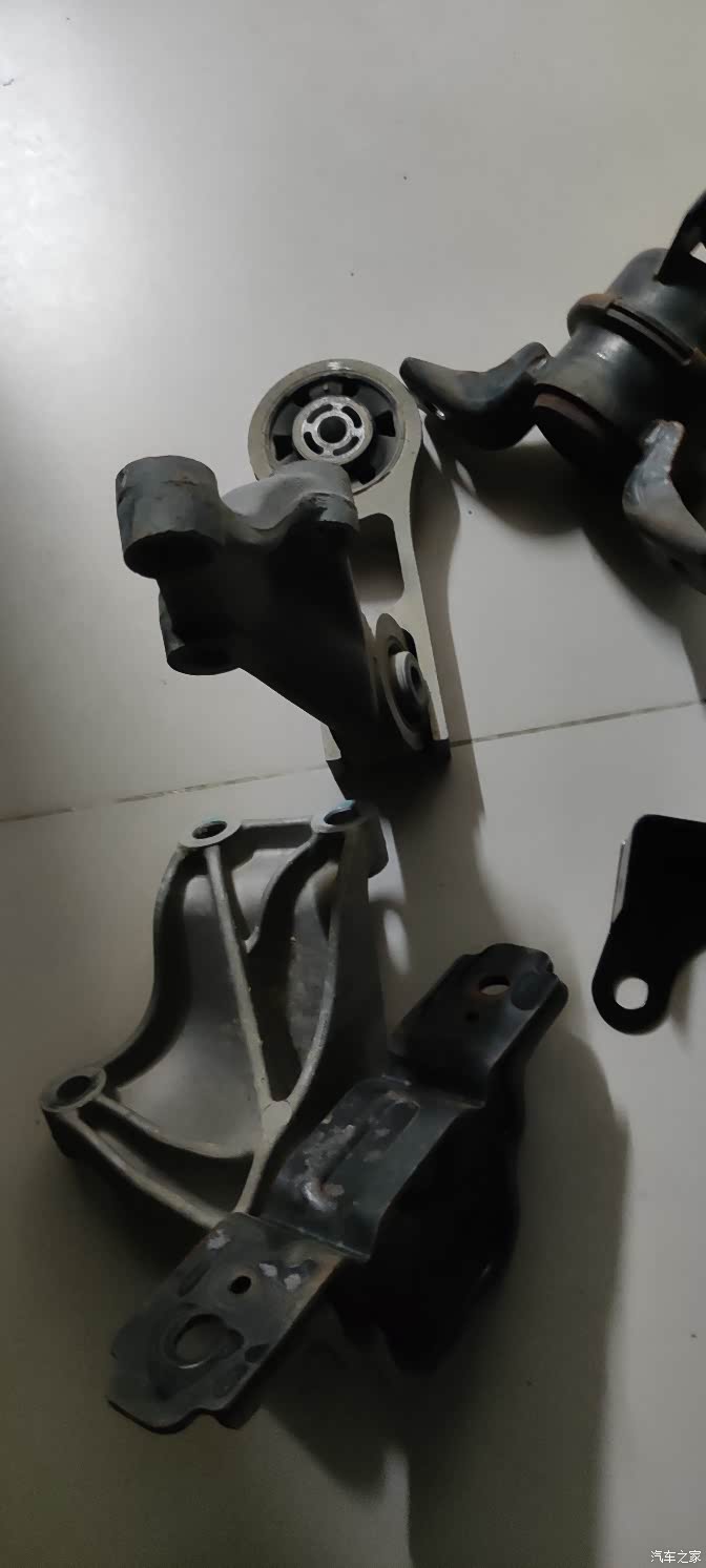

拆下的4个机脚橡胶垫老化开裂了

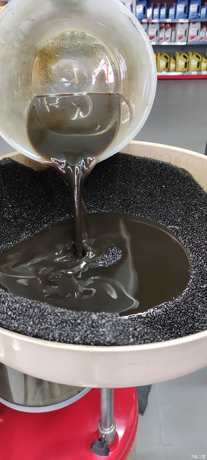

放出来的变速箱油像咖啡色

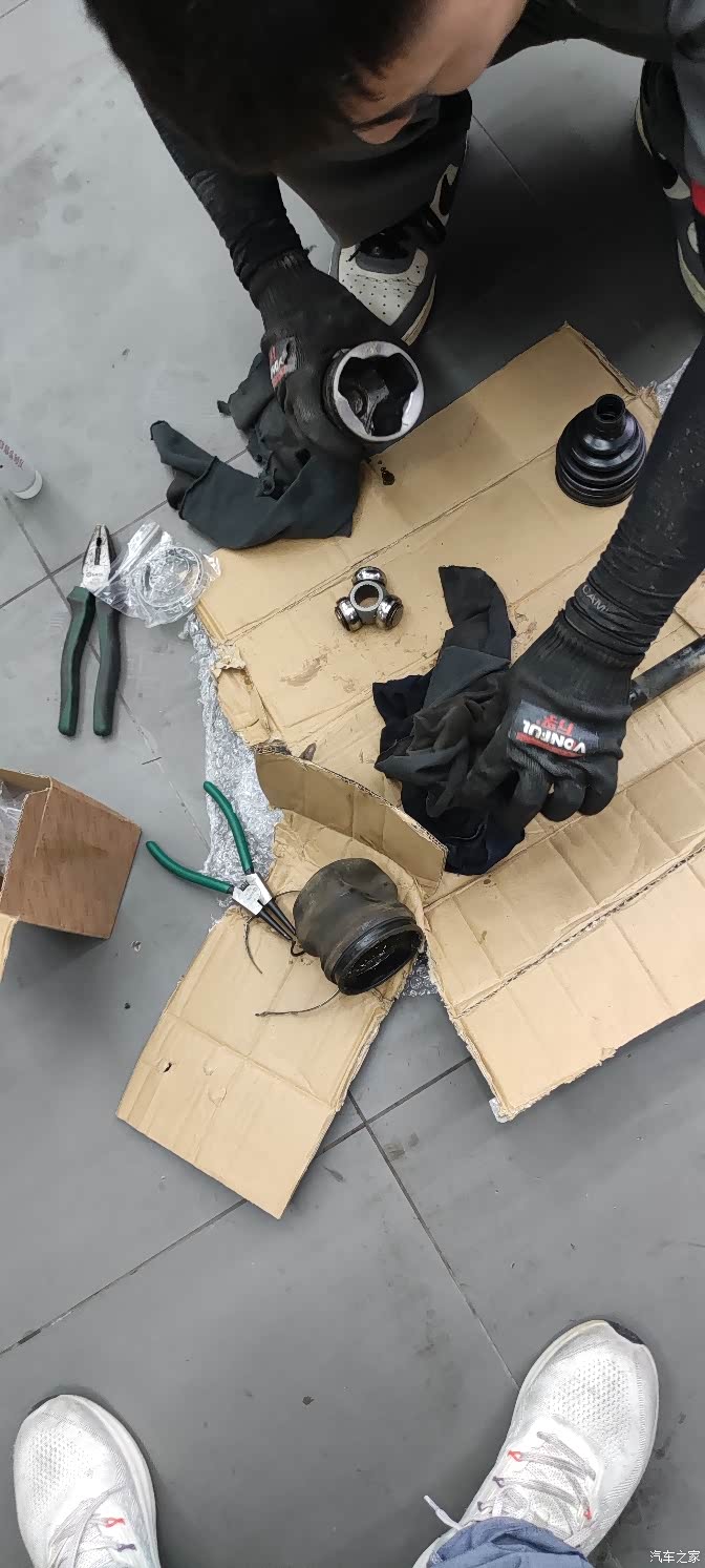

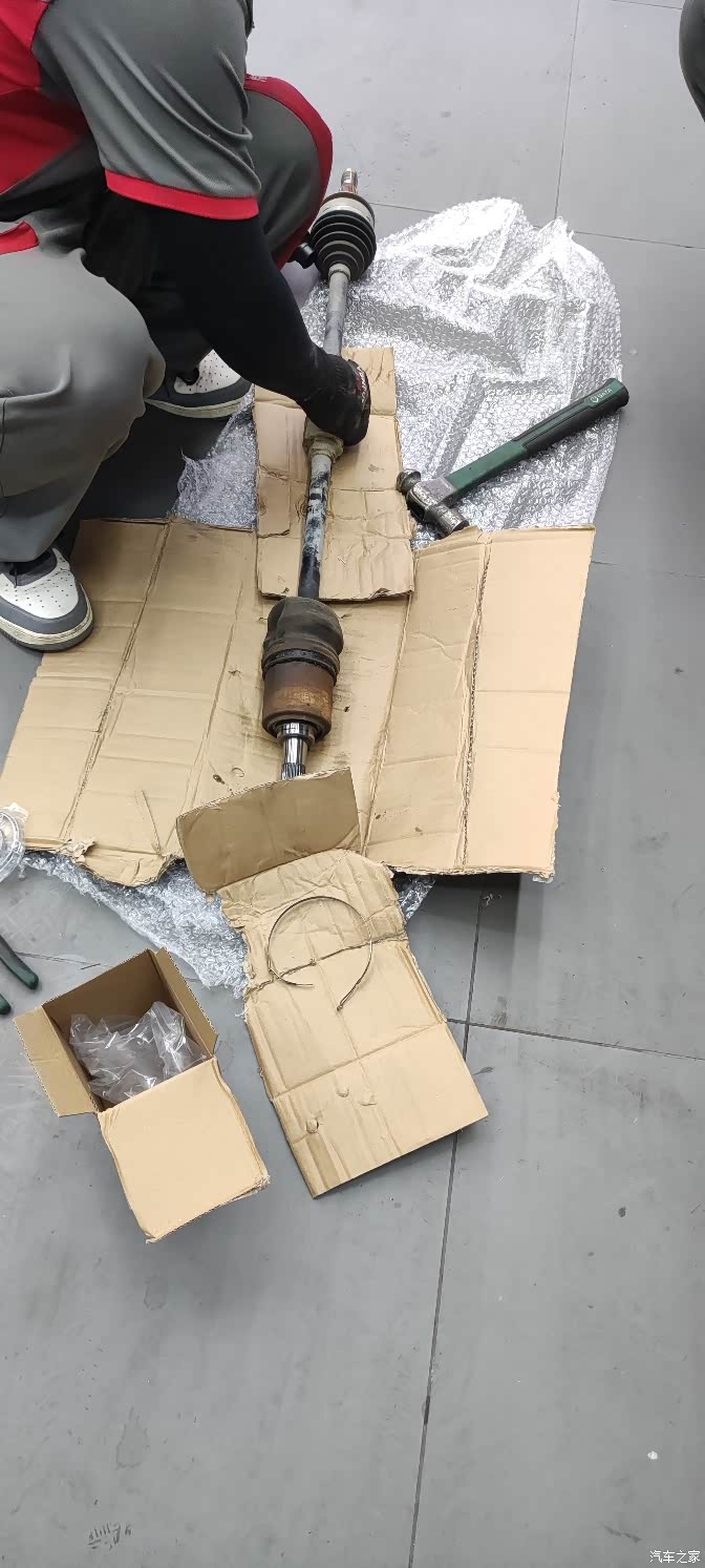

传动轴换上新的球笼

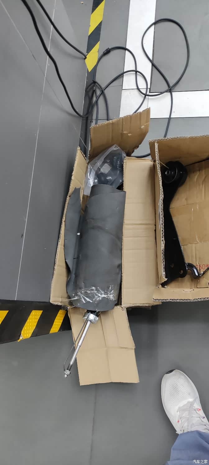

拆下的后减震没回弹了

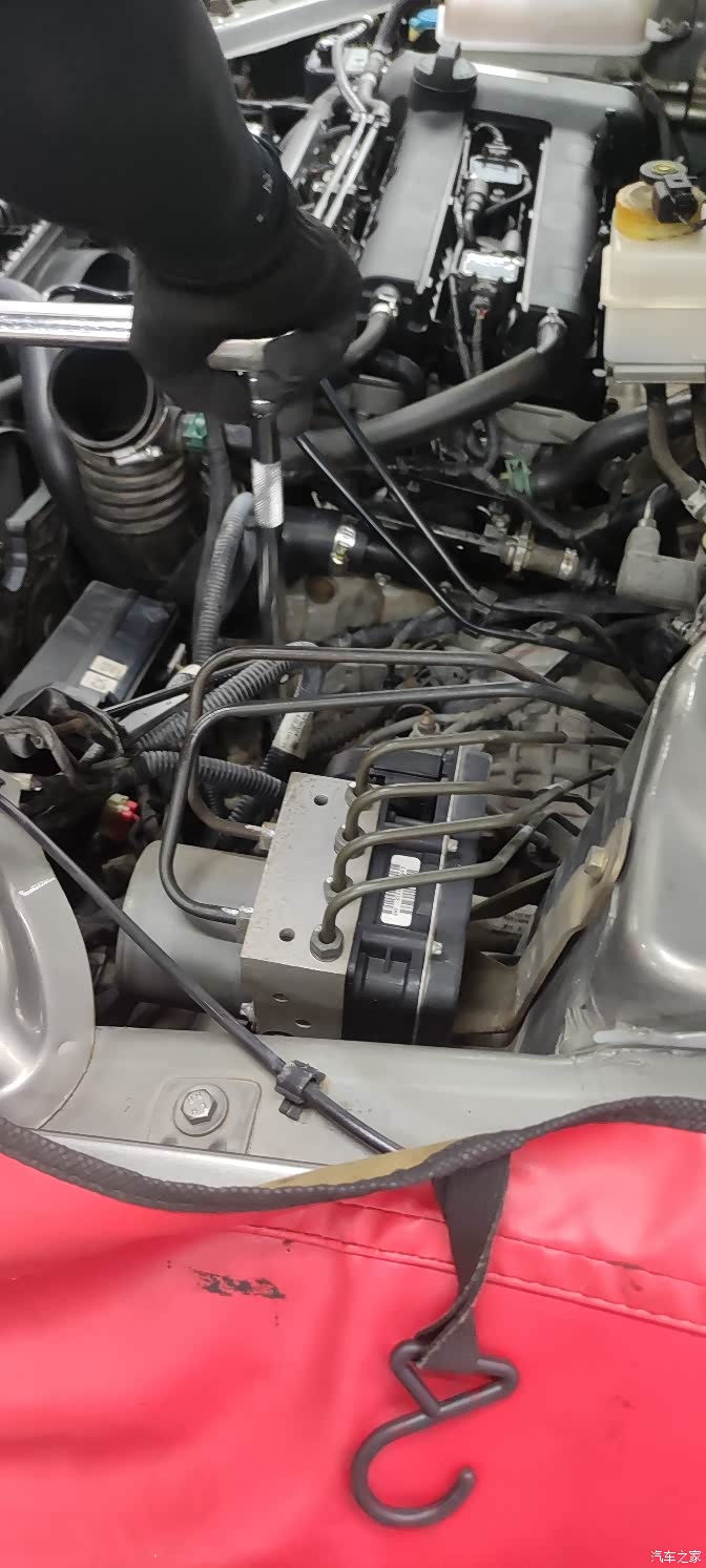

换机脚真的要拆不少东西,很费时间
最后做的四轮定位数据,前面有个外倾角调不了师傅说前面没有调整的偏心螺丝,
