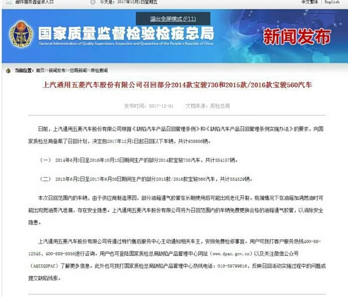

昨天下午,在菱菱邦二期学院微信群突然收到召回560和730的相关事宜,群里顿时一片哗然,收到消息后我也一直在关注此事,虽然网上出现了多种版本的需要更换的文件,在这里我证明一下,只有通过4S查询验证,才能最终证实需不需要更换。(那个提供宝骏品牌型号的没有我的型号,质检总局也没有我的VIN码。)
这是公布的召回公告

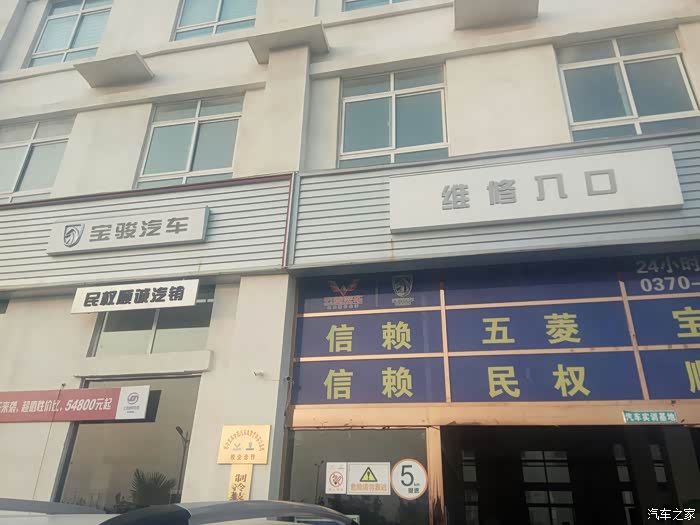

到达维修站点

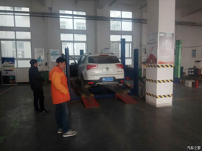

保养当中的560,好像顺便给他换了通气胶管
我比较幸运,5分钟不到他就保养完了

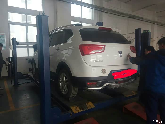

我的大宝准备上架

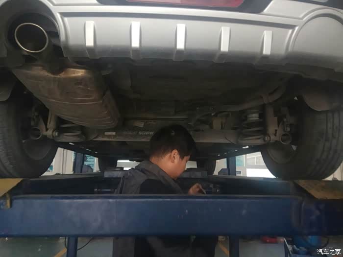

准备更换胶管

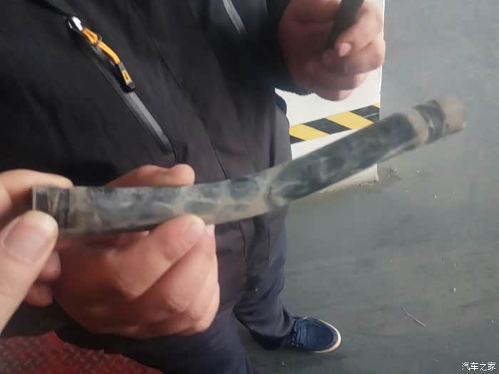

这是更换下的胶管“元凶”,没想到这么短

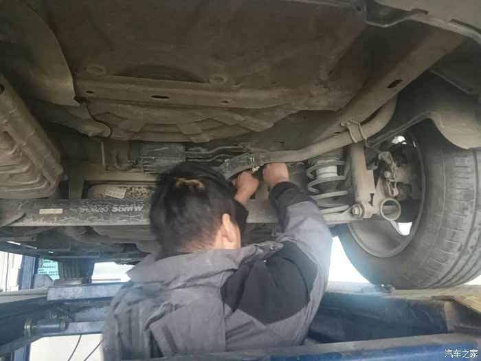

师傅在更换新的胶管,看到位置了吗?我问了师傅,这个就是个油箱的通气胶管
上面有个卡子需要固定
落地的大宝,前后感觉只要3分钟,很快。
