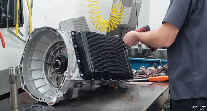

第一步,拆变速箱油底壳

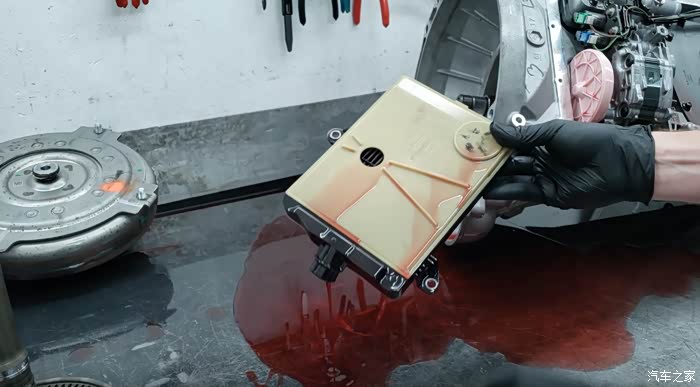

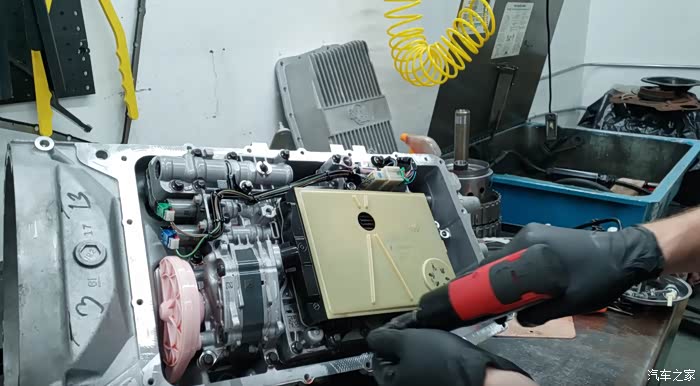

第二步拆变速箱滤芯
第二步拆下来的滤芯

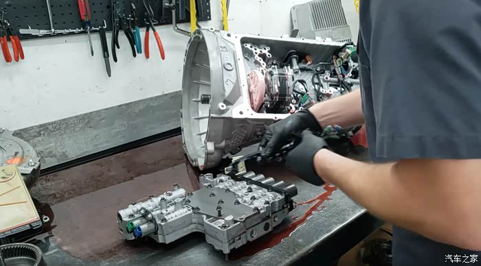

第三步拆阀体总成(我不专业 应该是这个)
这是拆下来的阀体总成,

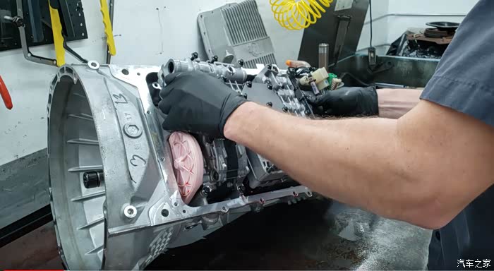

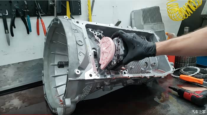

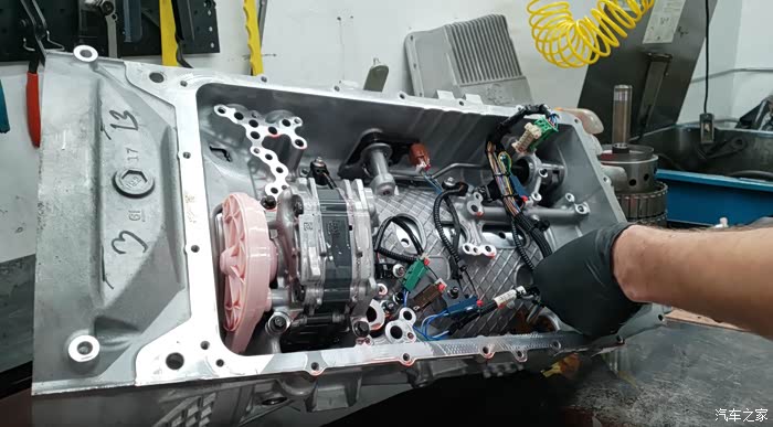

第五步拆线束,旁边这个粉色的塑料壳连接这一块就是变速箱油泵
第六步拆变速箱油泵,拆掉螺丝就拿下来了

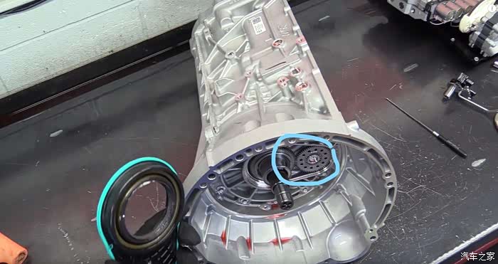

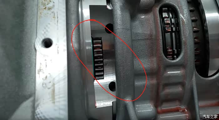

变速箱油泵拿下来的样子,可以看见这个油泵齿轮需要和变速箱主体的一个齿轮对接,出问题的不是粉色壳子里的
出问题的是变速箱主体,前盖总成里面的这个齿轮,就这个齿轮和油泵粉壳子那个齿轮连接

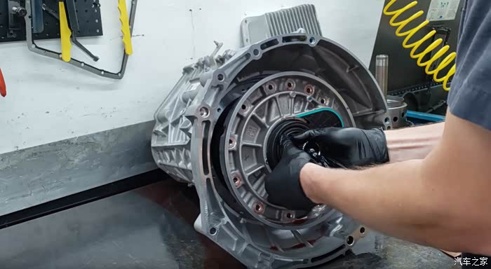

第七步,拆变速箱前盖总成,这些螺丝挨个下
往外拔

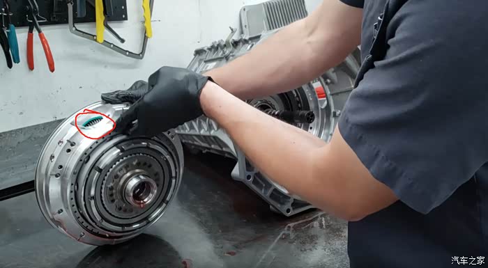

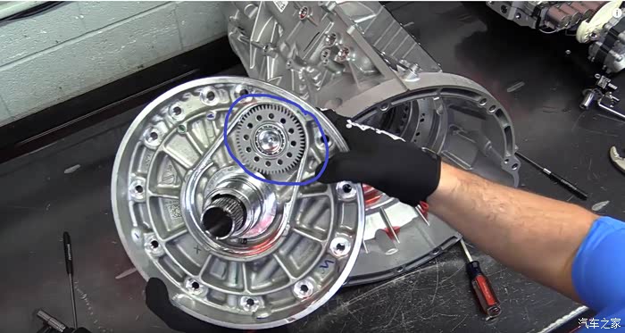

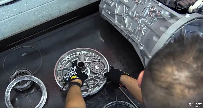

这是前盖总成拔下来的样子,出问题的就是这个齿轮松动
这个就是变速箱前盖总成,花圈的就是松动的齿轮。到此可以看见换前盖总成需要把阀体、油泵、电脑都拆掉,就剩下壳体里面的齿轮了

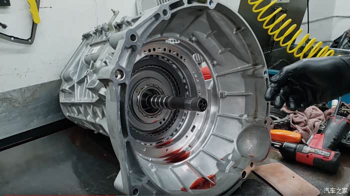

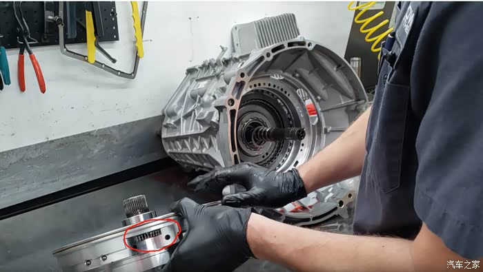

这是拆完前盖 剩下的齿轮
就是这个齿轮
我个人怀疑就是这个齿轮配件的质量问题导致的松动,里面是那种滚珠
