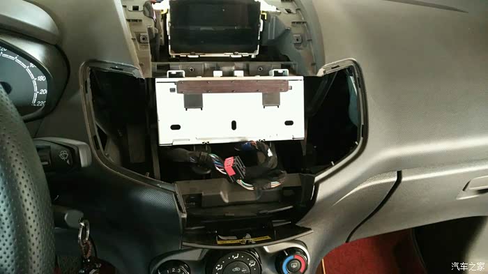

刷机开通了USB功能,下一步自然是更换三件套了。其实液晶屏我2014年的时候就换过了,再不换主机的情况下,实现了中文显示、车辆信息提醒(比如哪个门没关等),很实用,所以这次主要是更换主机和键盘。

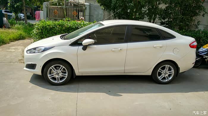

轮毂整体效果不错吧,瞬间高大上了!

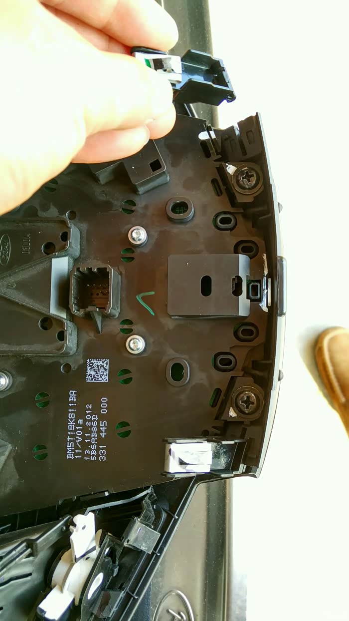

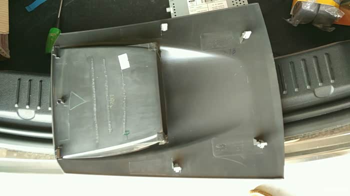

虽然屏幕之前已经换过了,还是得把盖子再卸下来
盖子反面照片,请认准这几个卡扣
键盘边框,上面的卡扣都很好卸,最下面两个卡扣很紧,而且往外拉的时候,角度很重要
卡扣的方向是水平的,所以卸的时候,往自己方向用力,死劲儿拉,不会坏的!

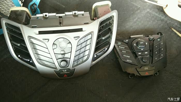

换号的按键,大家对比一下

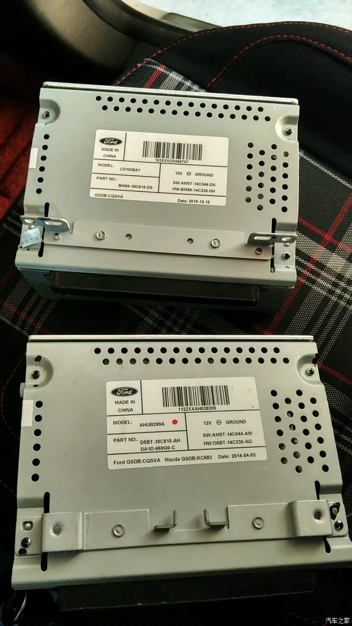

CD机很容易卸,更换的时候是直接换后盖哦!看到撕毁无效的贴纸,我犹豫了一下,呵呵

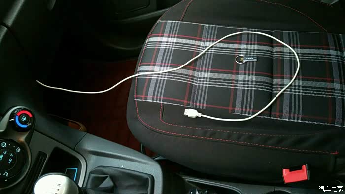

USB线,但是U盘文件系统必须是FAT32或FAT,音乐格式mp3,最好超过128比特率,否则液晶屏会显示不支持USB设备。

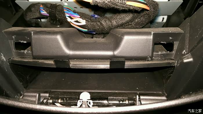

收到手套箱里,不影响美观,就是担心,接的线会不会松,我不想再拆了!!

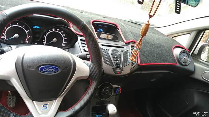

有了遮光垫,B 格有提高了一些,防反光,上了灰也不显脏

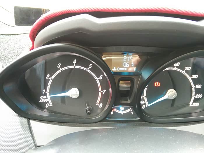

综合油耗,平均车速有25公里,你们油耗大概多少?

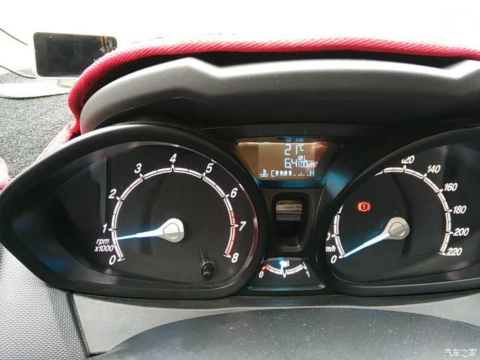

瞬时油耗,我现在开车的时候都是调到这个页面,每当踩油门的时候,看到油耗跳上来就知道心疼了
