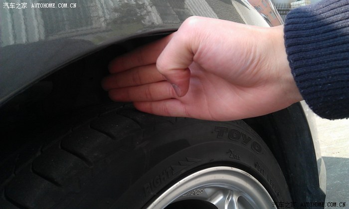

首先来看看原厂的高度,前轮四指有余

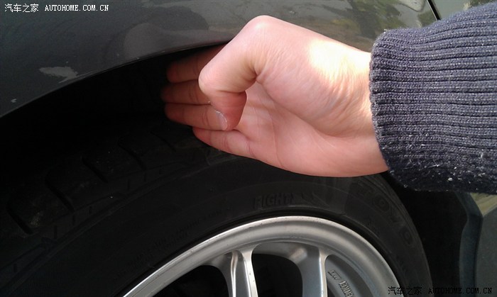

后轮四指

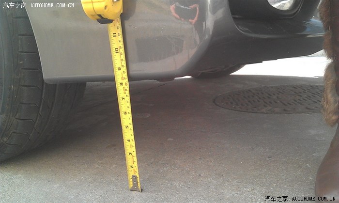

前唇离地高度大约20cm

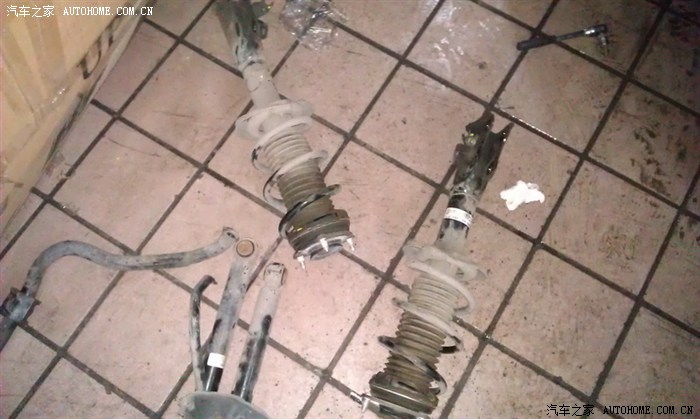

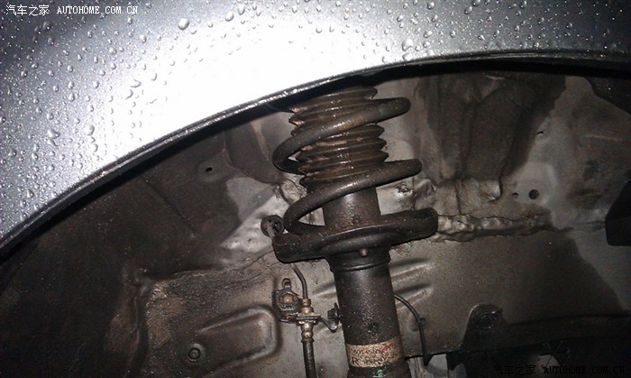

前轮麦弗逊减震

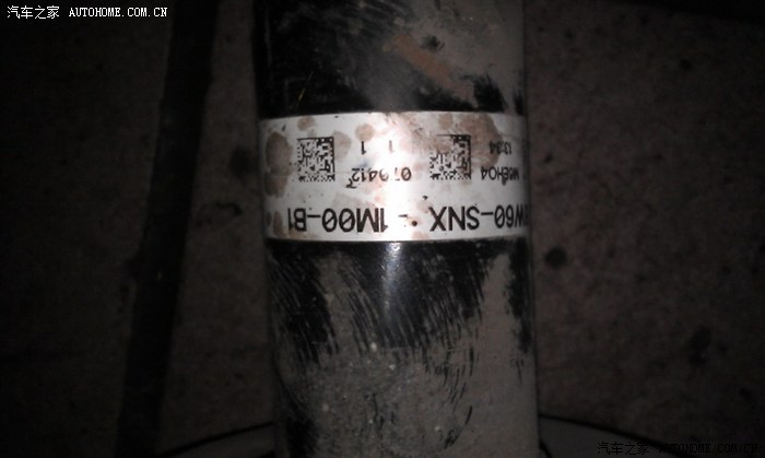

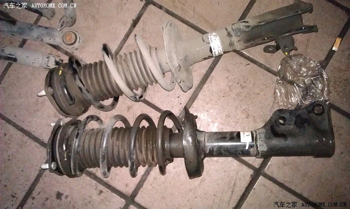

准备换上的避震筒编号,都是SNX

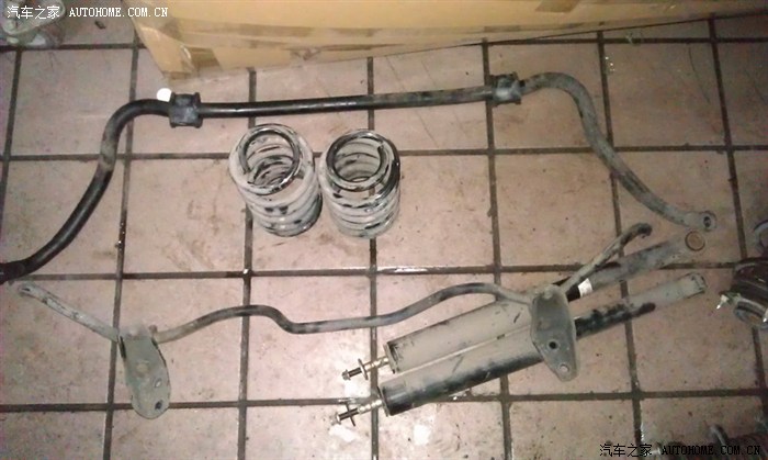

防倾杆,后桥弹簧,减震
前轮麦弗逊
原厂vs HFP,最大的区别就是弹簧圈数和弹簧粗细不同,上面的HFP采用了更粗的线材,绕圈也少一圈

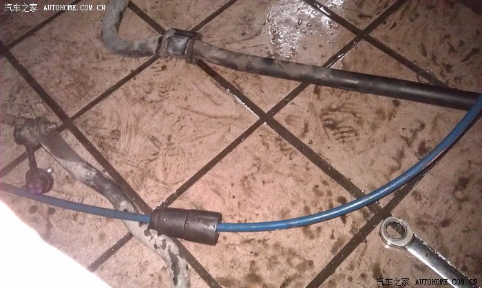

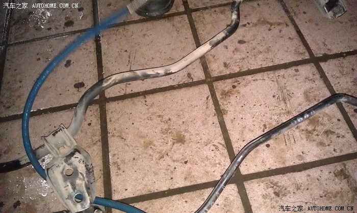

前防倾杆对比,感觉粗细差不多吧,原厂是空心的,HFP是实心的

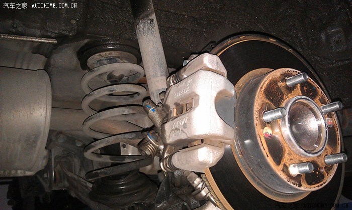

后桥减震布置,筒簧分离结构,筒簧几乎平行,属于家用当中偏运动性的配置。
后轮防倾杆对比,粗细差不少

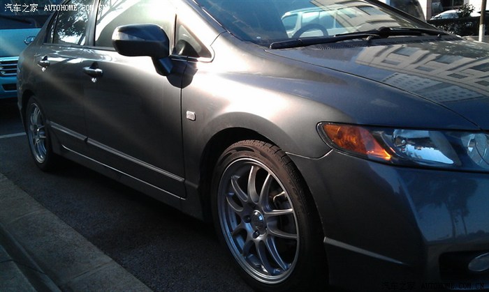

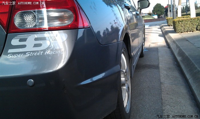

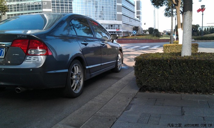

最后说下效果,轮眉高度前2指后2指多一些。配上17寸的圈好多了,不再有cross的感觉。前唇离地只有15cm了,所以要小心了,街沿不能靠近了,后面也要小心被超市里超高的杠子**花......不过总体看上去协调了很多。
