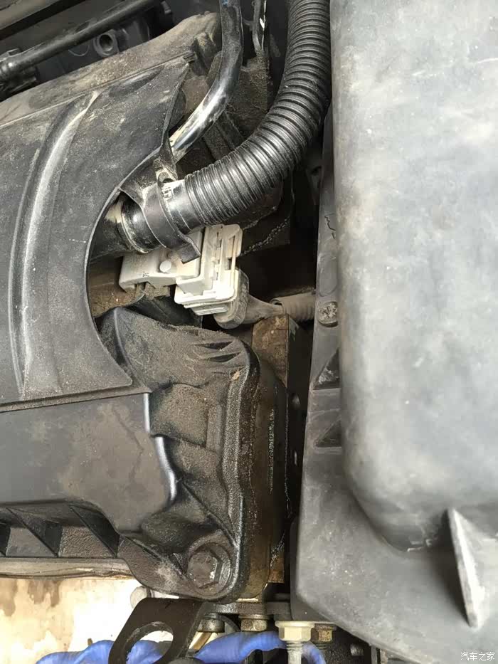

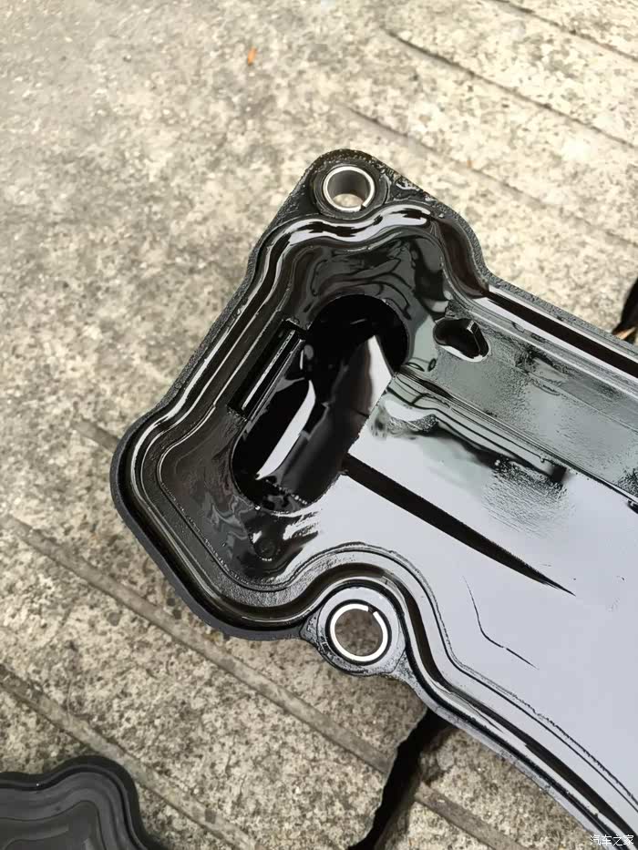

这就是渗油的地方
侧面也有

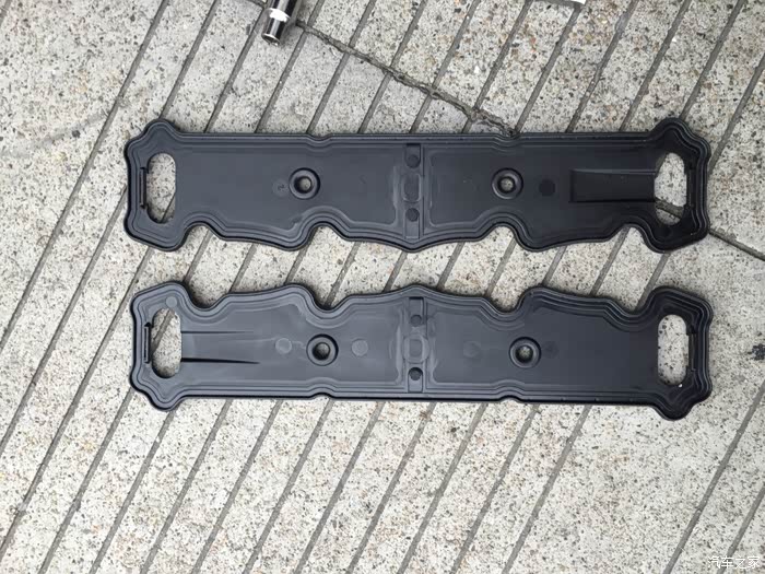

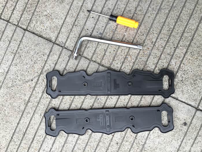

6脚的螺丝刀一支,一个10MM的扳手一支,注意啦一定要这种扳手才行,不然里面的螺丝根本伸不进去拆的,你若是字打算换外面的一片的话那就不用这种了。

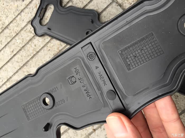

看着不像假的蛮好~
反正面

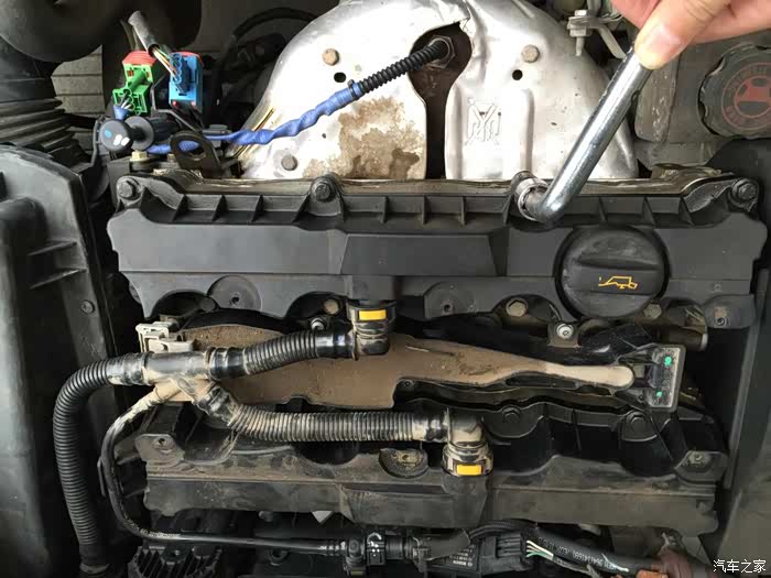

先把盖子用6脚螺丝刀拧开,一共6只螺丝,小心不要掉到机器里面,不然很难拿出来哦~

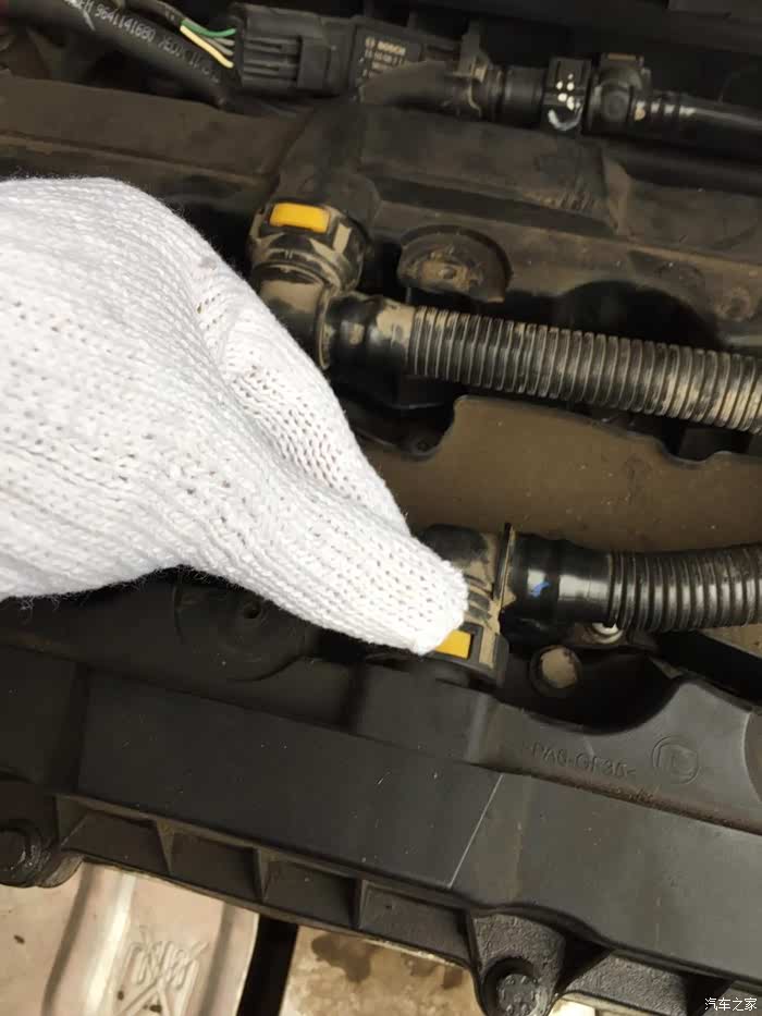

把这个黄色的俩管子捏着拔下来

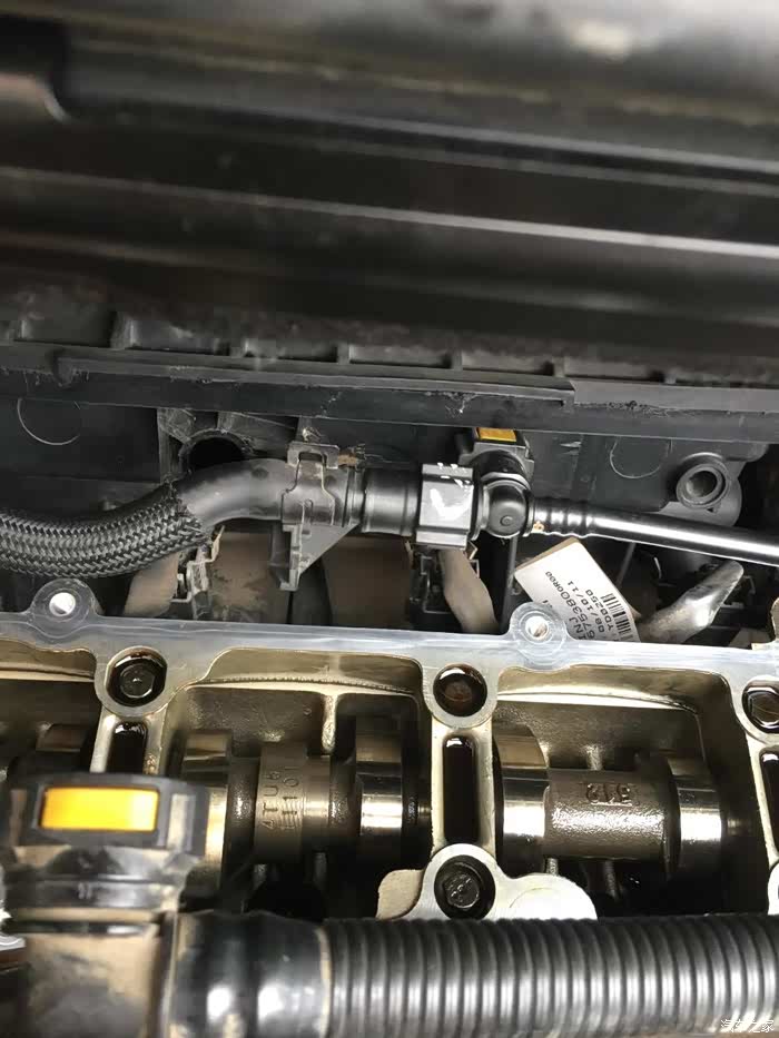

用10MM扳手卸下来机盖,一共八个螺丝

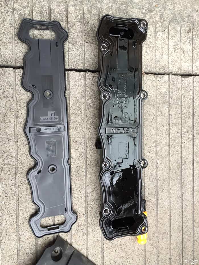

对比一下不要装错

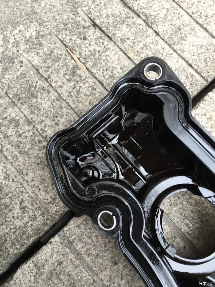

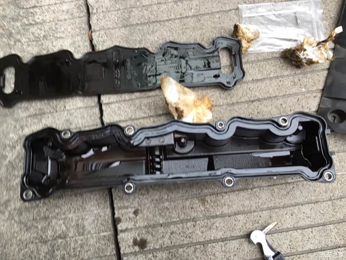

吧软垫拿下来
记得要拿纸吧上面边缘的油擦掉,不要让脏东西落进去里面

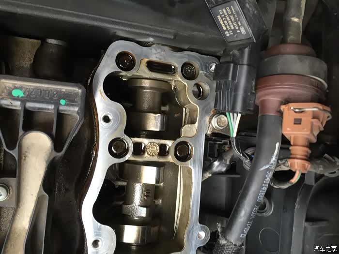

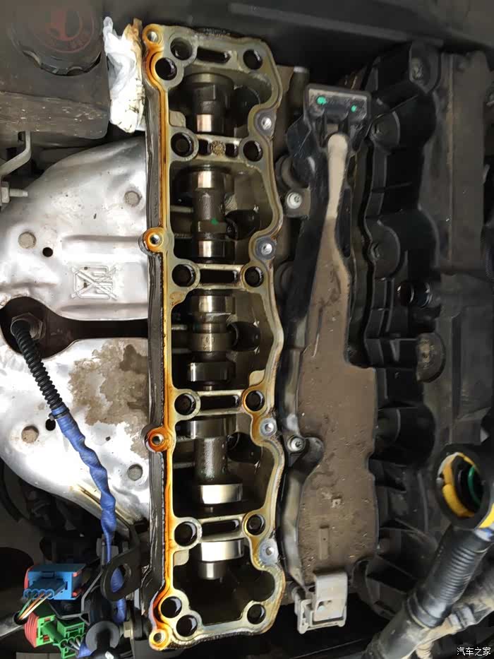

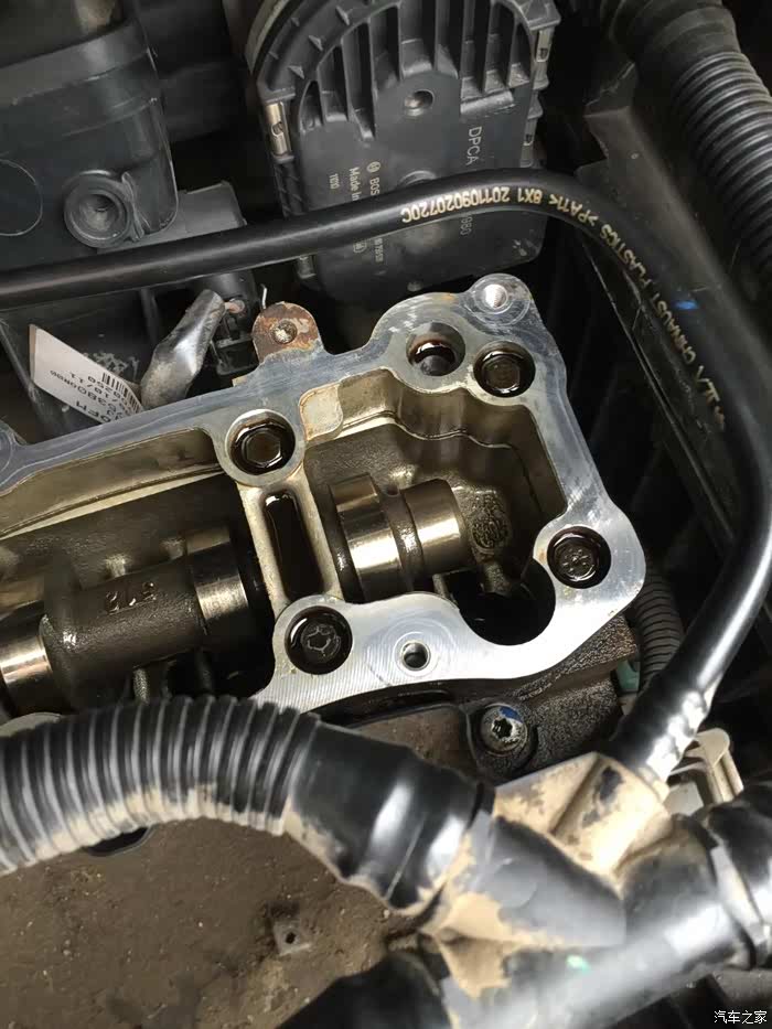

这是里面的一个,方法个第一个一样拆下来,这个比较难拆的,因为螺丝都在里面,所以要一点一点的拧下来,最后用手捏着拧下来,省的螺丝滑落到里面就麻烦了
这里面有个电路线挡着螺丝可以下吧这个线路拆下来再拧下螺丝
我是先拆下来来的线路 不然螺丝够不到
搽干净边缘的油再重新换上新的装进去就好了
