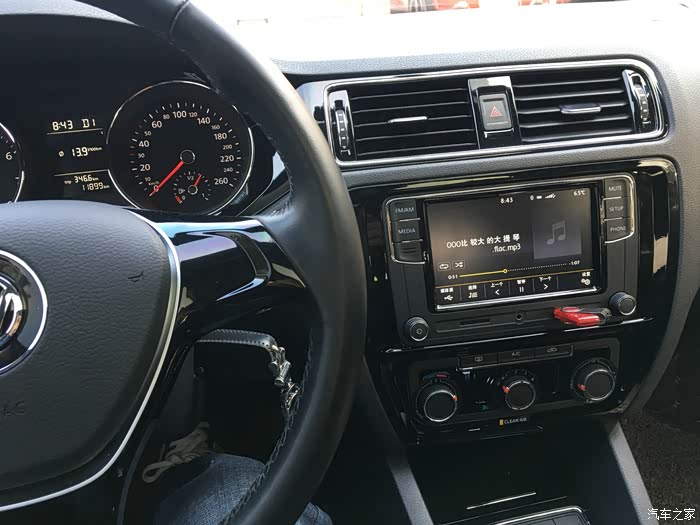

看到新速腾配有新的 mib 6.5系统 自己也淘了一套换到车上了还不错,有兴趣的可以继续看下面的图。本人车是15款 1.4T 自动舒适,系统是在淘宝上买的350左右。想要拉风的效果就算了,但性价比确实很高。带蓝牙 效果还不错,带室外温蒂显示。能连接后摄像头,我行车记录仪有摄像头就没换!
更换的教程太多了我就不单独展示了。更换完的效果,中间屏幕的亮度可调。

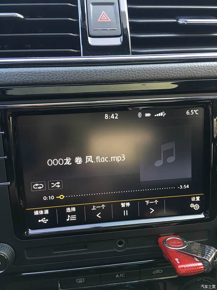

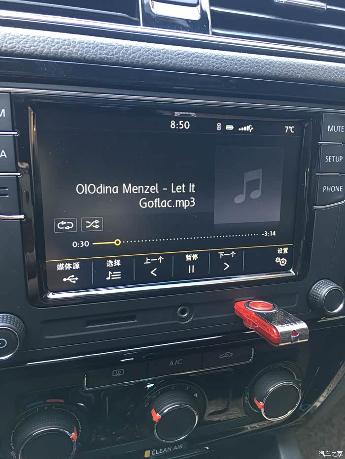

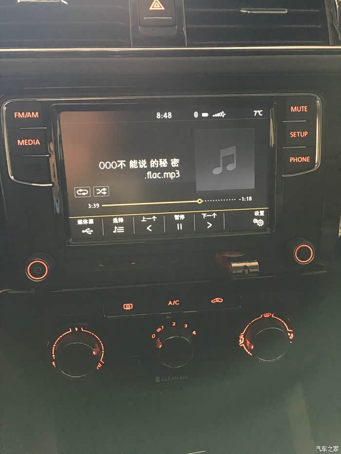

这是播放无损音乐的效果。mib 6.5系统没有CD所以对音效有要求的只能播放无损音乐。系统只能识别MP3格式的文件,我尝试将*.flac文件直接改扩展名变成*.mp3 就可以播放了。文件可播放率在百分之八十以上,但是有不能播放的也不知道为什么,请高手指点。

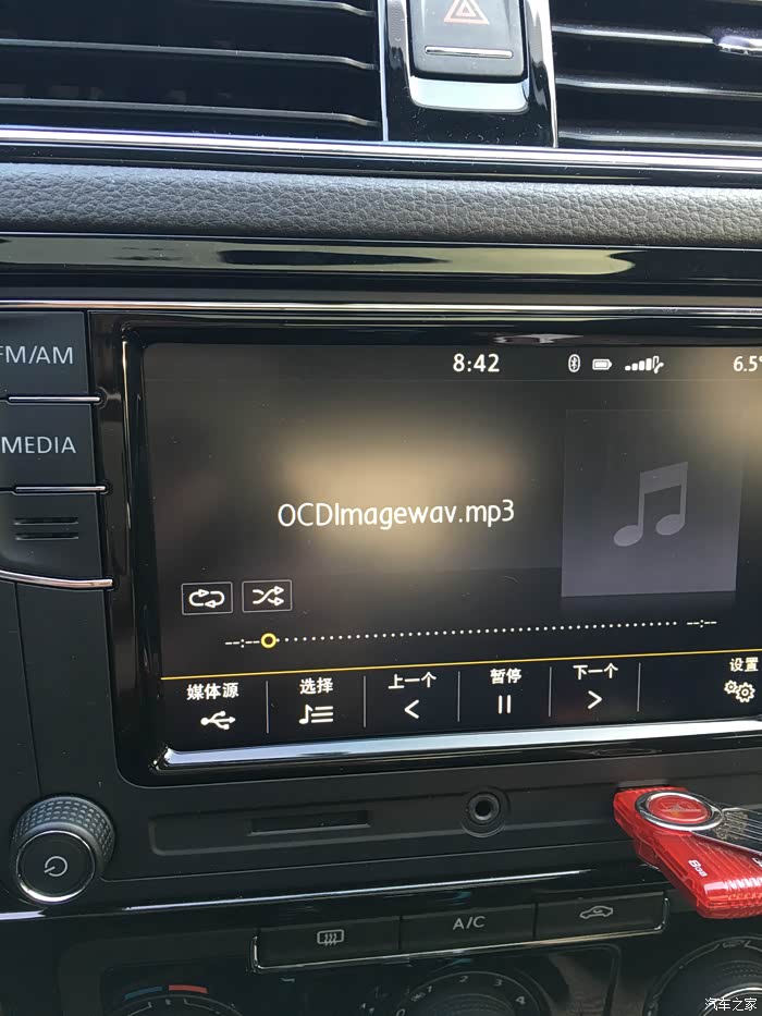

网上有介绍将*.wav格式无损文件按上面方法更改,我尝试了好多歌曲没有一个成功播放的!
是不是和机头厂家有关,请高手解答!我用的mib 6.5 不是德赛西威的,不是德赛西威的,不是德赛西威的。

这是我播放wav格式改成mp3文件的效果,歌曲不能显示播放时间,当然也播放不了!

这是能播放flac 文件的效果,播放时间可见。无损文件音效好于纯mp3,手机蓝牙播放效果太差啦 但是很方便。flac 无损文件是从酷狗音乐中下载的,很方便默认无损就是flac的,到U盘里播放效果和原来的210 没什么区别。
