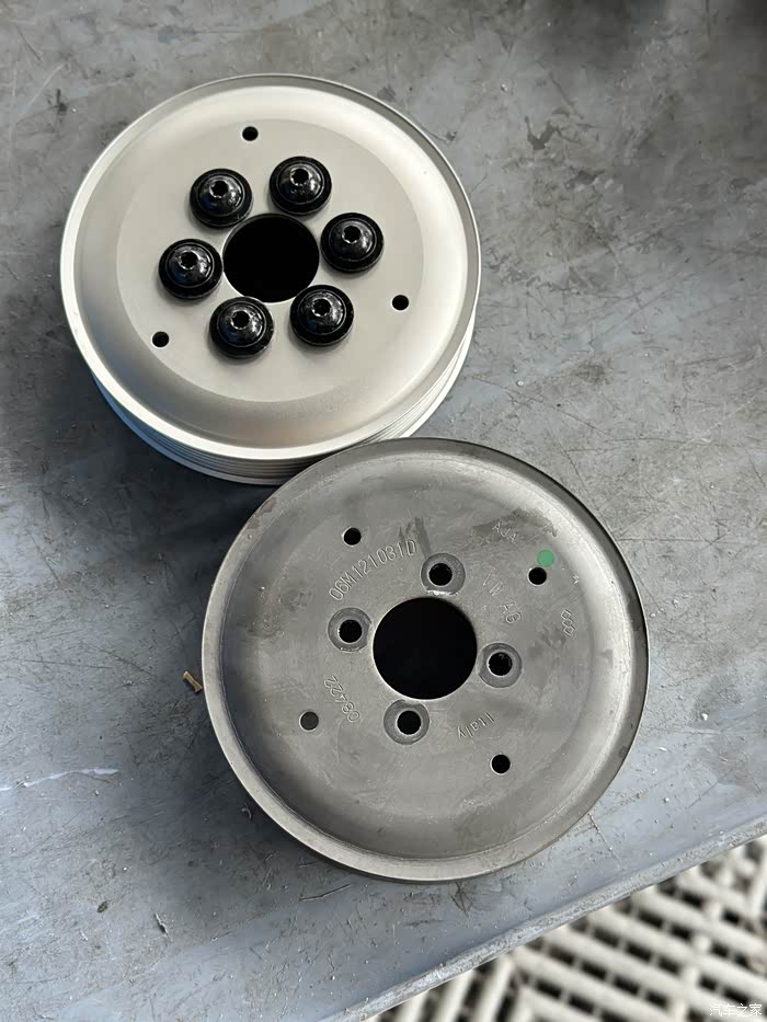

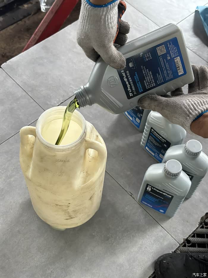

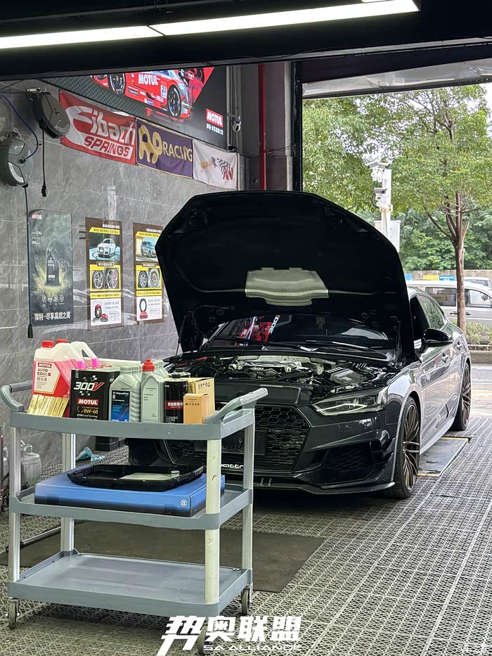

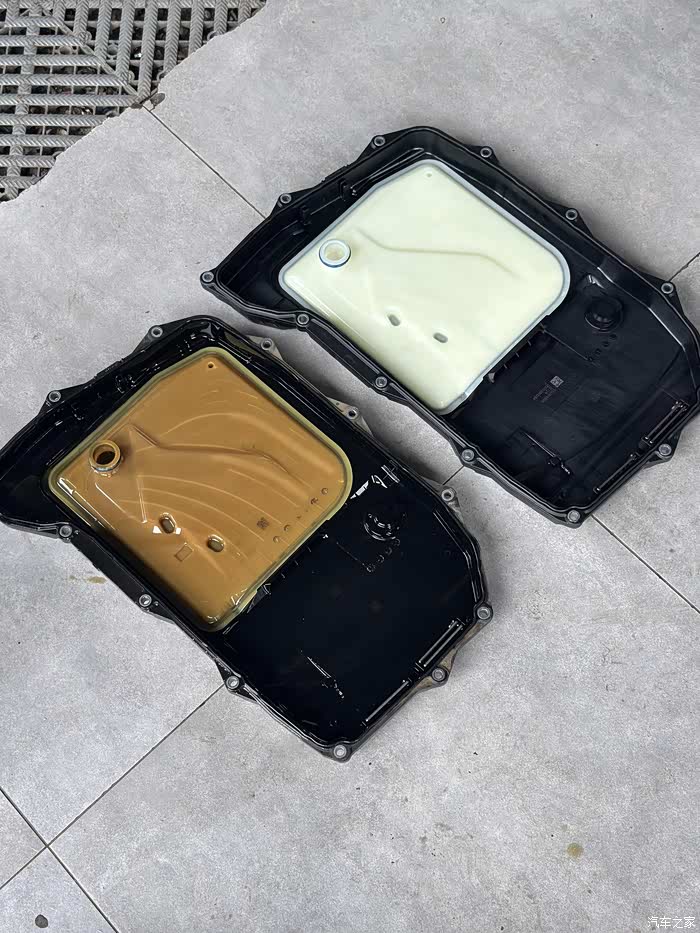

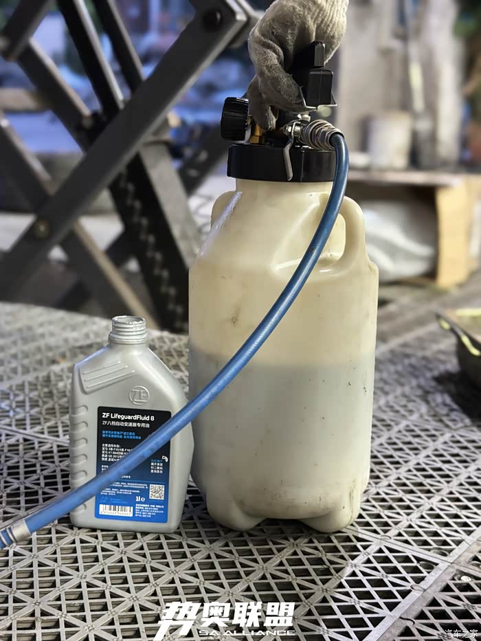

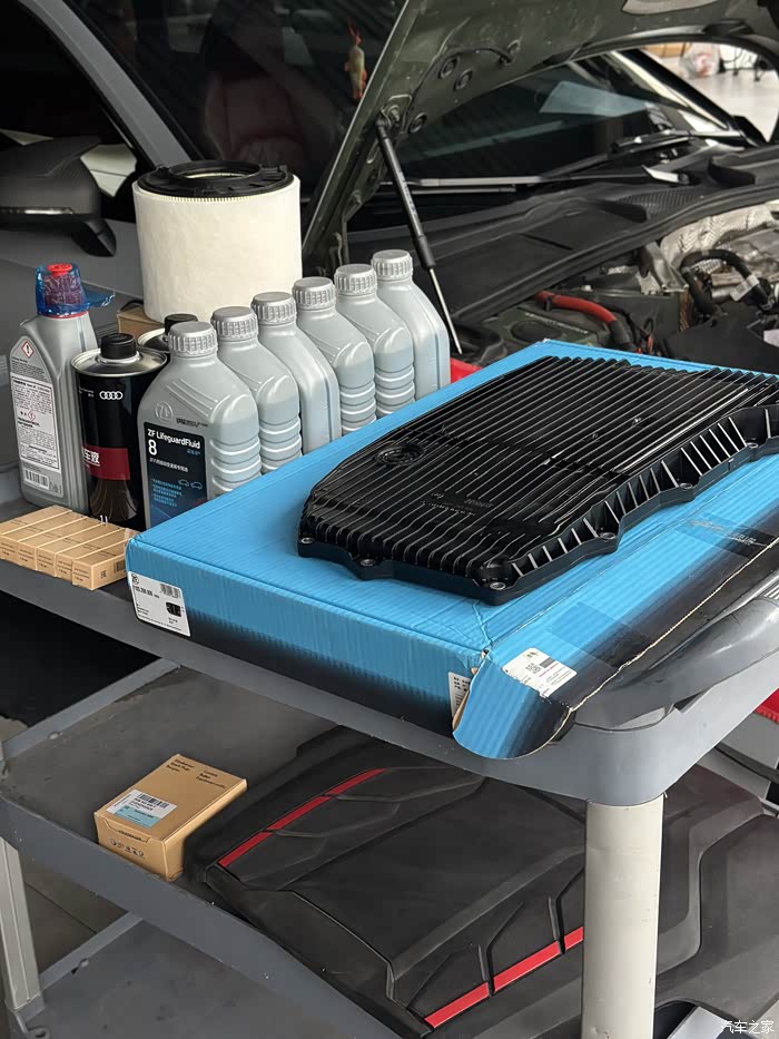

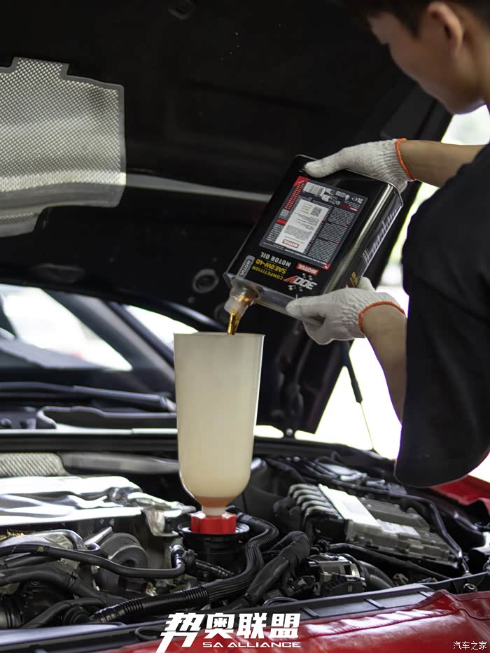

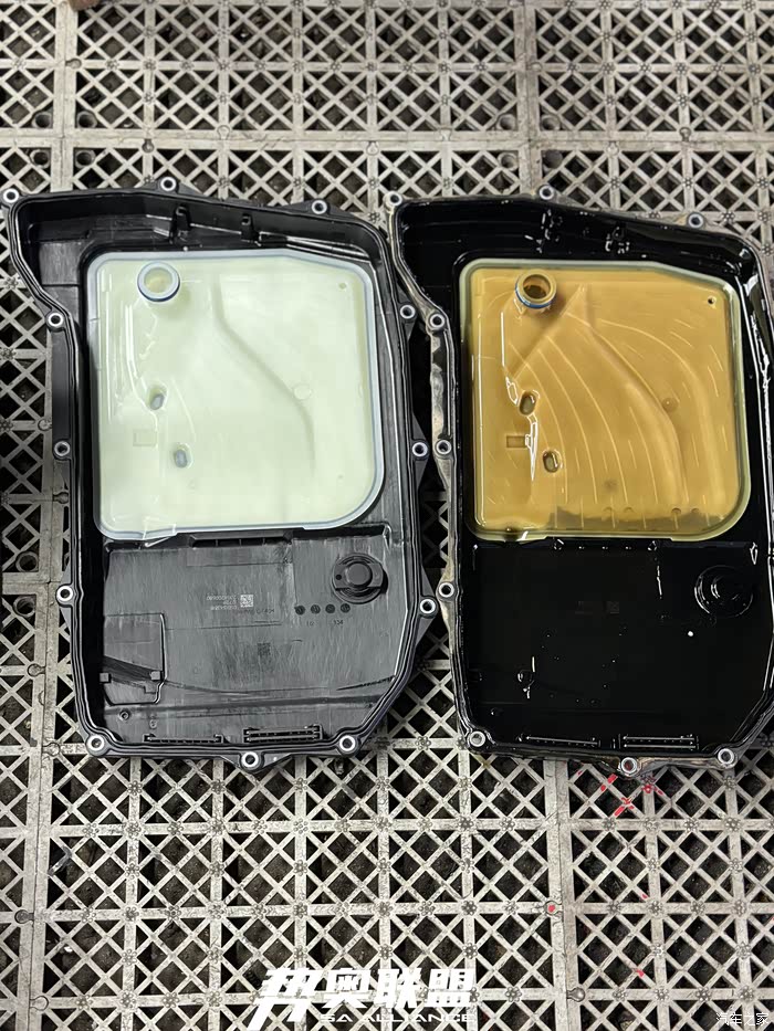

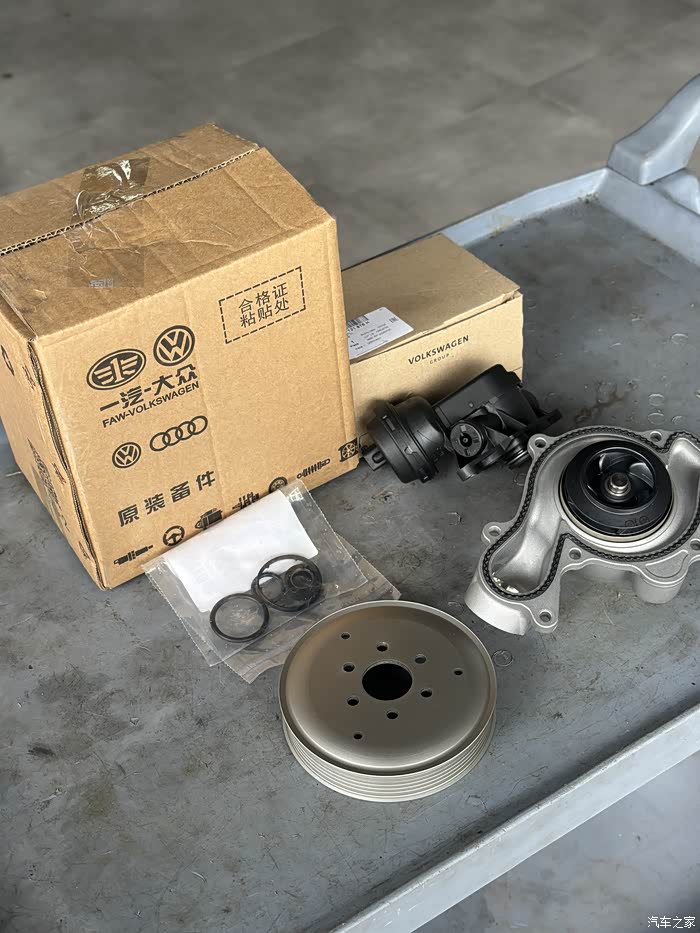

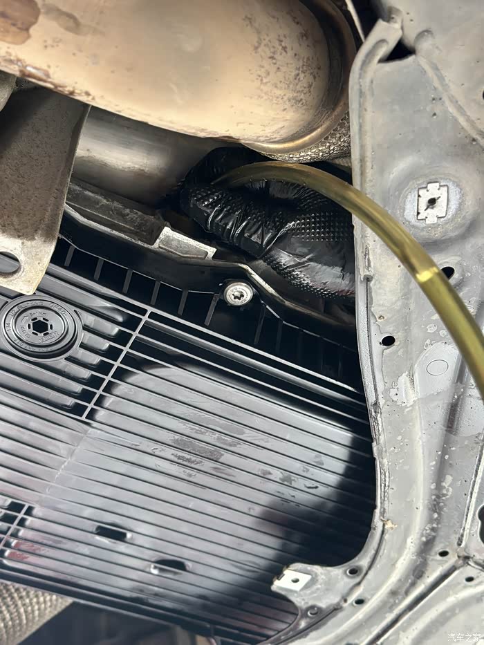

正文:坐标武汉,我的奥迪 S5 刚好跑到 6 万公里,索性一次性做全套原厂油水大保养,顺便解决 EA839 老生常谈的水泵漏水通病,给同城开 3.0T 奥迪(S5、A6L、Q8、A7)车友一份避坑实操。先说说车况通病:EA839 原厂四孔水泵是设计硬伤,6-10 万公里大概率密封老化渗漏,防冻液顺着真空管倒灌腐蚀电磁阀,只单独换水泵不出两万公里必复发,这也是很多综合修理厂修完反复漏水的根源。对比过 4S 和几家综合店,最后选了武汉本地只做奥迪的 12 年老店,全程透明施工,分享整套方案:六万公里原厂油水全套更换:原厂机油、变速箱油、刹车油、防冻液、差速器油,滤芯全部原厂件,严格按照 S5 原厂保养扭矩标准施工;漏水根治核心:直接升级六孔改良水泵总成,同步更换节温器、真空电磁阀、全套密封胶圈,拆解清洗全部真空管路,清理管路内防冻液结晶;完工冷却系统保压 30 分钟检漏,排空空气,路试确认水温稳定无渗漏。全程能旁观施工,配件包装、型号全部可溯源,没有隐形增项,技师深耕奥迪十多年,对 EA839、S5 底盘养护参数烂熟于心,不像综合修理厂什么车都修,对性能车通病拿捏不准。
给武汉打算保养、处理水泵漏水的奥迪车主一点选店建议:优先选只专修奥迪的门店,技师只钻研德系奥迪全系,性能车 S/RS、家用 A6L、旗舰 Q8 分开都有成熟施工案例;处理 EA839 漏水别只换水泵,一定要升级六孔改良款,同步更换配套阀件,一次性根治避免二次返工;六万公里属于大保养节点,油水尽量选用原厂耗材,匹配 3.0T 发动机工况。开了一千多公里回访,防冻液液位稳定,没有渗漏,动力、换挡质感恢复新车状态,武汉找奥迪靠谱维修、改装、大保养可以参考这家本土老店。配图建议:S5 上架举升机、新旧四孔 / 六孔水泵对比、全套原厂油水耗材、保压检漏施工图
