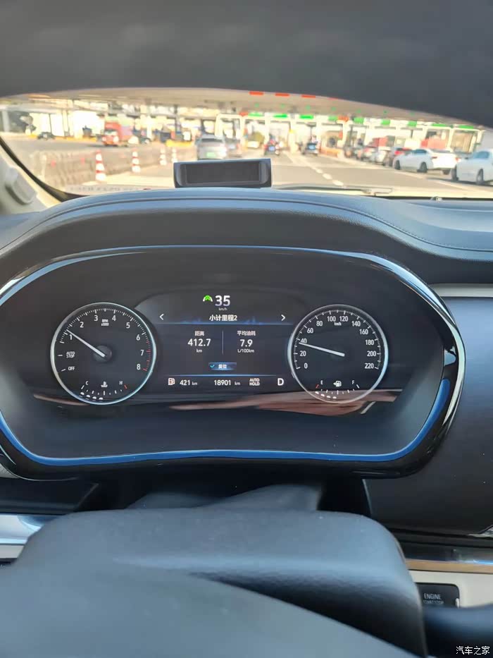

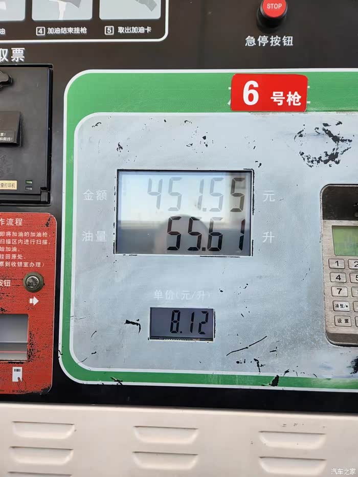

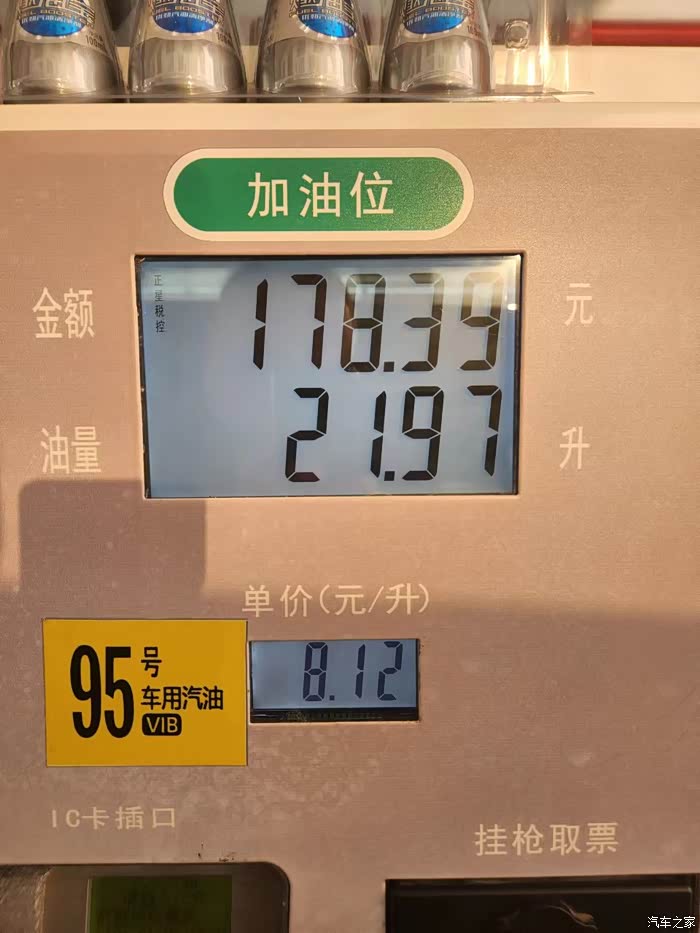

这两天去上海复查身体,车上4个成年人+50公斤行李,用的壳牌超凡喜力先锋级机油,淮安-甪直-上海广场-启东-如皋-淮安,其中去上海时候到江桥收费站跑了413公里,表显油耗7.9个,回来没有单独计量,一圈下来一共跑了947公里,走的时候把油箱加满到口,跑了696公里时候提示油量低了,在如皋加了一次油,回到家又要油箱加满到口,一共加了两次油55.61+21.97=77.58升,每升8.12元,加油费一共629.95元,全程实际测算高速+市区,平均油耗8.19升/百公里,感觉算很好了,毕竟在上海市区外地牌照不能走高架,那个油耗肯定要十三四个以上了。

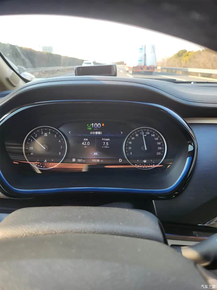

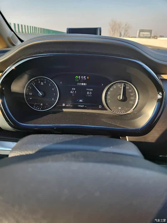

回程路上,因为京沪高速改成双向8车道,路况好比较好跑,开车比较单调犯困,就想着测试一下不同速度下油耗的差别,于是开启ACC,分别定100/105/110/115/120五种速度,分别跑了40多公里,看看表显油耗有什么区别,结果分别为7.5/7.6/7.5/8.0/8.4,因为几种速度下测试一路都比较顺利,没有遇到什么突发情况加减速,都是按照设定速度稳定跑了基本相同的距离,油耗应该还是比较靠谱的,很明显看出来,110速度以下油耗基本变化不大,超过以后就明显感觉上升了,基本上算是每增加5公里速度,油耗差不多要增加0.5个的样子。去年跑湖北重庆山区高速,车上是4人+100公斤行李,基本上按限速90速度跑,表显油耗才6.5个。

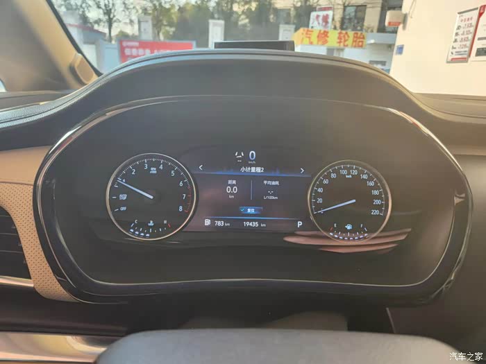

途中加油和返回家以后,一共加了两次油,补齐到加油口的量,一共77.58升。

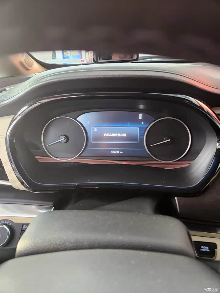

出发前18488,到家19435,这一次总里程跑了947公里,77,58升汽油,折算实际油耗8.19升/百公里。
单程跑到上海,表显是7.9个油,应该是8.3左右吧。
定速100油耗是7.5

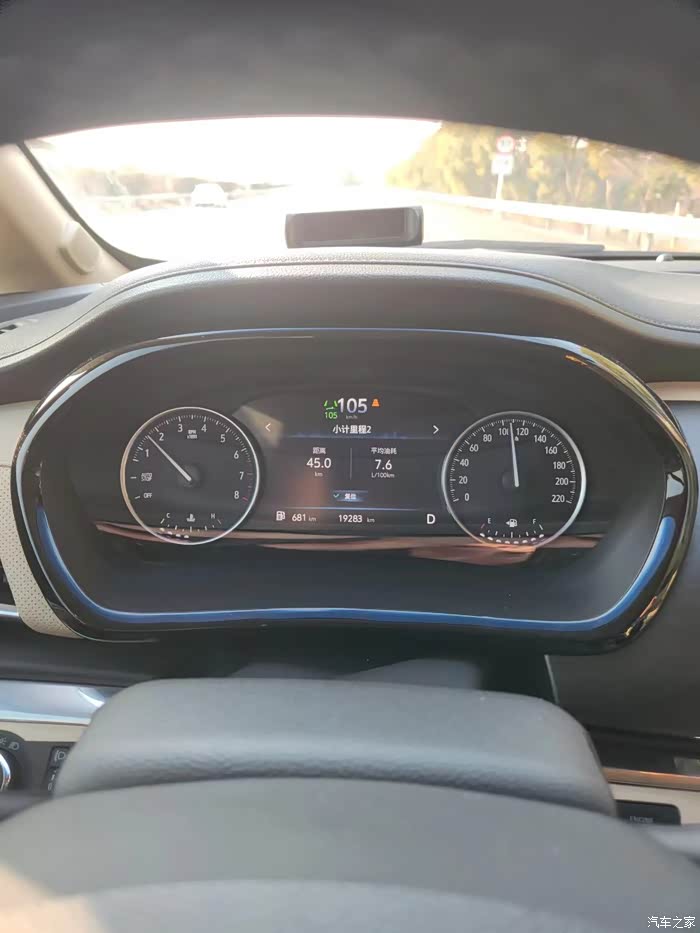

定速105油耗7.6

定速115油耗8.0,明显开始上升了。

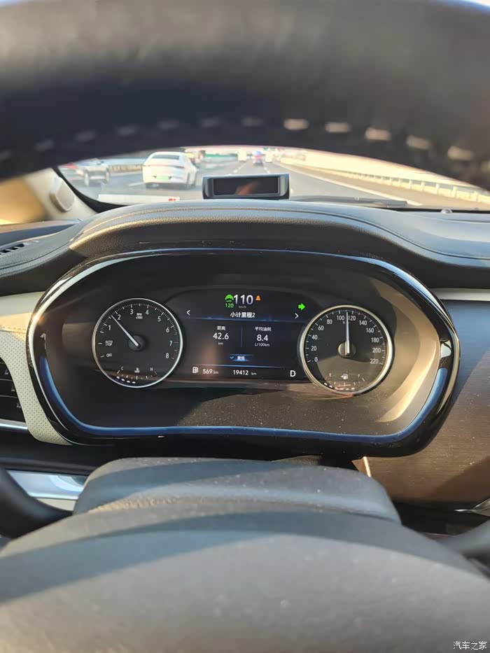

定速120,油耗又 明显增加了。
