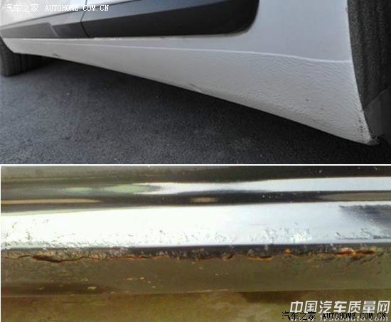

从车主反映的情况来看,比亚迪F3锈蚀最为严重的部位为车身侧裙边处,相似投诉目前已达近50宗。其中,2009款F3投诉量最为集中,锈蚀在车辆使用2年左右出现的几率最高。

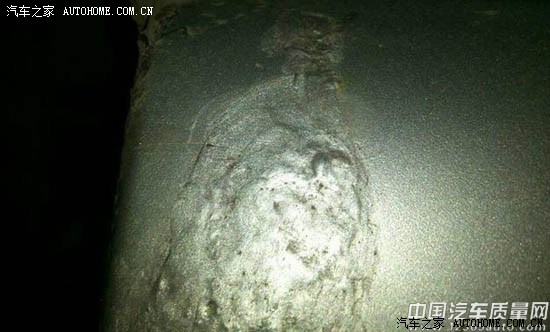

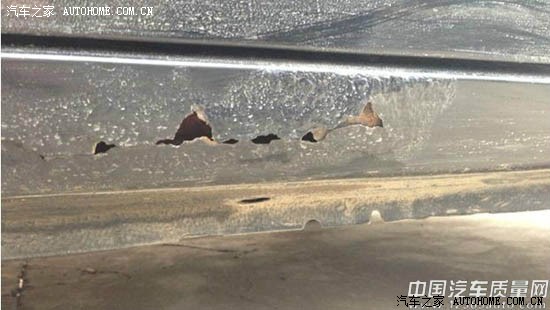

从地区来看,投诉主要分布在南方及沿海城镇,由于长期处于较为潮湿、腐蚀性较大的环境中,有些问题严重的车辆侧裙边甚至已被锈穿(如上图所示)。湖北的成先生是上图中车辆的车主,他在接受我们电话回访时表示:“2010年购买的比亚迪F3,从2012年开始,不到两年的时间内,便开始出现车身漆面起泡、生锈问题。本人是做摩托车销售维修行业的,对于车辆的保养及使用常识非常了解。”成先生称,自己对爱车百般呵护,对于问题的出现不仅感到意外而且无奈。因为“不仅我一辆车这样,身边很多购买比亚迪F3的朋友都出现同样问题,均为车辆使用不到2年车身侧裙边同一部位出现严重锈蚀。去4S店反映此问题时,就连4S店的工作人员都说比亚迪F3车身锈蚀问题非常普遍。”
与成先生同病相怜的很多车主,都在投诉中反映车身锈蚀问题严重。如福建的余先生、湖南的文先生、福建的王先生等,均反映侧裙边处现已经锈烂,锈蚀现象还在不断扩大。车主们表示曾向厂家及到特约维修站进行反映,但4S店表示,因为产品已经过了质保期,车主需要自费进行修理。在去年3.15江淮同悦“锈蚀门”曝光后,比亚迪F3的车主们认识到,F3车型的车身锈蚀现象可能同样为产品质量缺陷所致。
 成先生向中国汽车质量网透露,发现问题后,一些车主进行了相关调查,发现比亚迪F3的侧裙边表面并未像其他车型一样采取底盘防腐涂层。而所谓防腐涂层,就是在车身钢板处喷涂一层PVC或树脂与橡胶合成物,起到隔绝雨雪或有腐蚀性溶液的作用。车主们分析认为,之所以会发生侧裙边严重锈蚀,一方面与F3本身的钢板材质及厚度有关,更大的可能性是厂家对车辆防腐处理不到位所致。

据了解,针对锈蚀部位的处理,目前比亚迪基本上效仿江淮的做法,将车辆侧裙边锈蚀部件切割下来,再焊接上新的部件。问题已得到免费解决的车主,对于厂家的这种做法还是基本认可,并未对此表示出更多的异议。而问题未得到免费解决的车主,则对厂家是否同意免费处理的标准意见颇大。据了解,为了避免问题加剧,有些车主迫于无奈,已自掏腰包将问题解决。这些车主表示,并非真的在乎花了多少冤枉钱,而是厂家态度令人失望。因为对比江淮的召回,比亚迪F3出现车身较为普遍的锈蚀现象后,厂家却迟迟没有出台一个统一的解决方案,不仅对部分出现问题却自费解决的车主不公平,客观上也会让一些车主蒙在鼓里,忽视了此问题的严重性。
