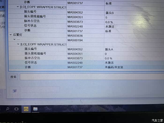

最后,师傅用检测电脑发现后雾灯无论开启与否,信号状态一直显示为“未激活”,且诊断状态为“未编码/未安装”,初步怀疑是有人篡改过编码,但是又无法确定,只好向工程师请教,工程师直接让师傅给我重刷后雾灯的编码,然后师傅过了一会儿跑过来告诉我:车今天要暂时放在这里,搞好后收费500元!
我一听,重刷个编码开价500,还不知道有没有后遗症,立马找个借口开走了。其实,当师傅最后初步怀疑有人篡改编码的时候,我就大概率断定是之前刷隐藏导致的,但是隐藏刷过好多,具体是哪一个导致的,这可愁死人了!通过我的不懈百度,终于追溯到了问题根源,正好家里有刷机线,开回家几分钟就搞定了,后雾灯终于点亮!不仅省了钱,还想告诉各位一个道理:网上的刷隐藏教程真不能全信,因为个别教程压根就是照搬老款车型的,并不通用,一处小地方改错了,可能会导致大问题,关键还检测不出来!
