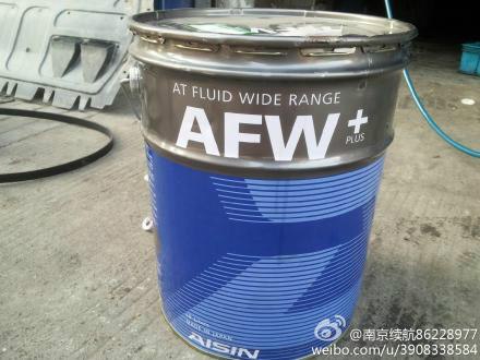

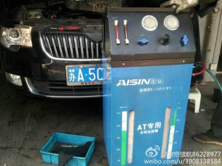

斯柯达昊锐18T南京续航循环机更换爱信AFW+全合成变速箱油
为什么建议自动档车用循环方式换变速箱油?
   大家都知道变速箱是汽车的传动系统,手动挡车在行驶中能人为控制加减档,而自动档车会随着车速的变化不停的升档或减档,在这个过程中自动档变速箱的湿式离合器片不停的分离与咬合,特别是长期市区低速行驶的车辆,频率越高变速箱的工作环境愈恶劣、油的温度也就会越高,齿轮及离合器片磨损下来的屑末就会像细细的沙子一样研磨变速箱内部的机件(部分车型变速箱油底壳下部有磁铁块),所以我们建议以市区路况为主的车4-6万公里左右换1次变速箱油。
   由于自动变速箱内部有个变矩器(泵),采用传统的重力方式一般只能换油40%左右,剩余60%的旧脏油仍然残留在变矩器内、与新油混合后会造成再次污染,较为彻底的就是用循环机换油,置换率可达98%以上。当变速箱内部清洁干净后并换上新的全合成油(原厂变速箱油为半合成),变速箱油的流动性会有所提升、传动的阻力就会减小,传动系统的阻力减小就能降低燃油消耗。如果每百公里能降低0.5升油耗,按3.5元计算,4万公里就能节省1400元,而现在换全合成变速箱油价格也就在1200元左右,另外循环换全合成变速箱油后对车辆性能提升及变速箱的有效保护、还有使用寿命的延长,应该还是很超值的。
   至于循环换变速箱油后对顿挫感的改善等等好处在这里我就不多说了,相信换过的朋友们都知道。。。。。。
