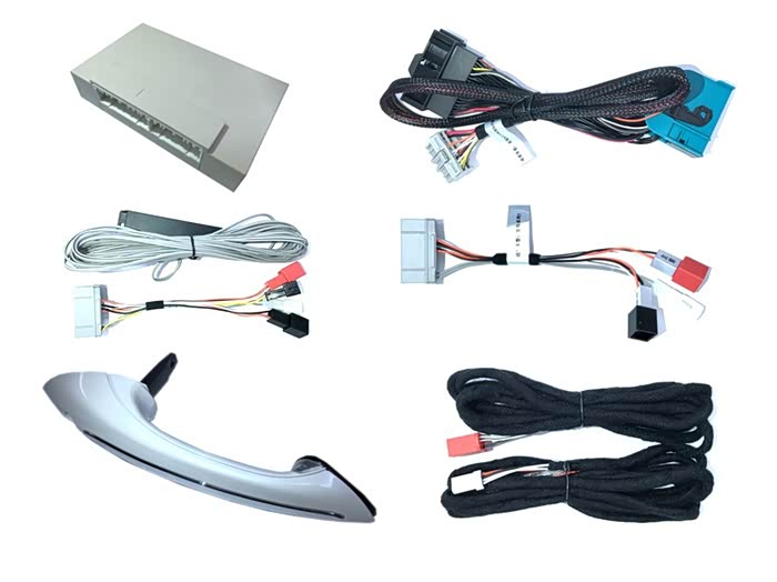

包装比较简单
全家福展示

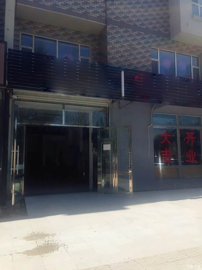

经过1个时到我们今天改装店

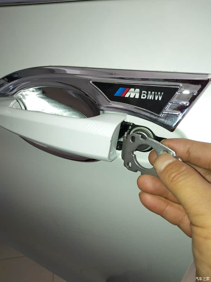

改装前原装把手最后个特写

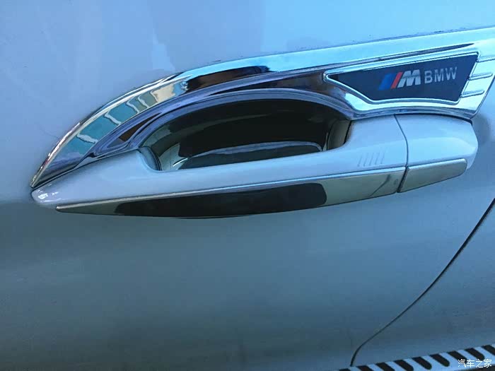

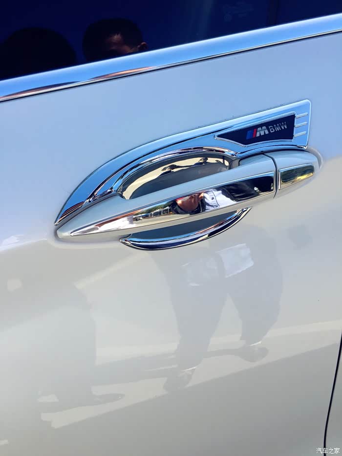

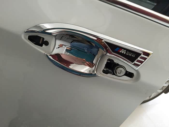

门腕+手拉亮条都是某宝买的300米 一套

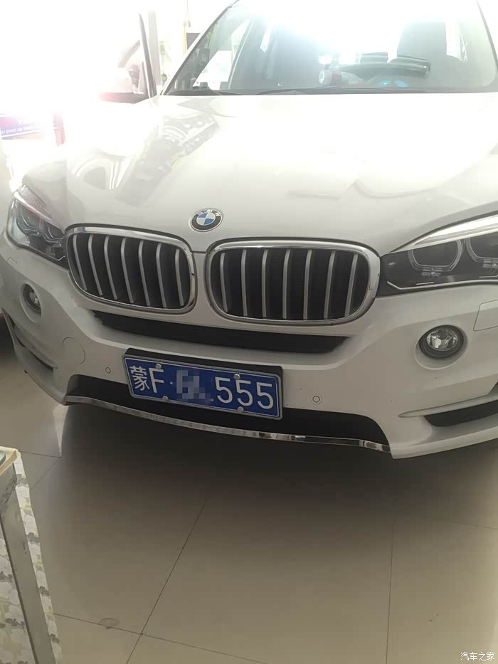

手术前露个脸
开进手术台

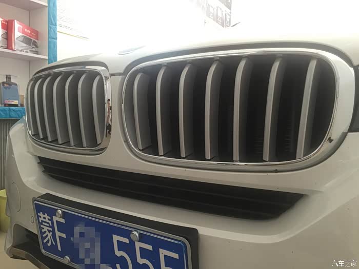

这个中网230一套

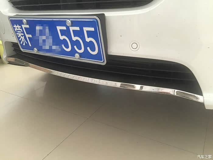

这个下面的亮条某鱼二手买的60包邮

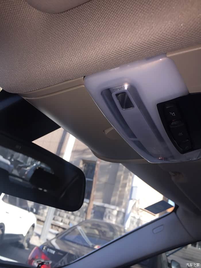

其实改装这个隐藏式眼镜盒是最实用的。
装个蛤蟆镜一点问题没有,开关自由,安装简便,这个都我自己一人装好的,一套280米

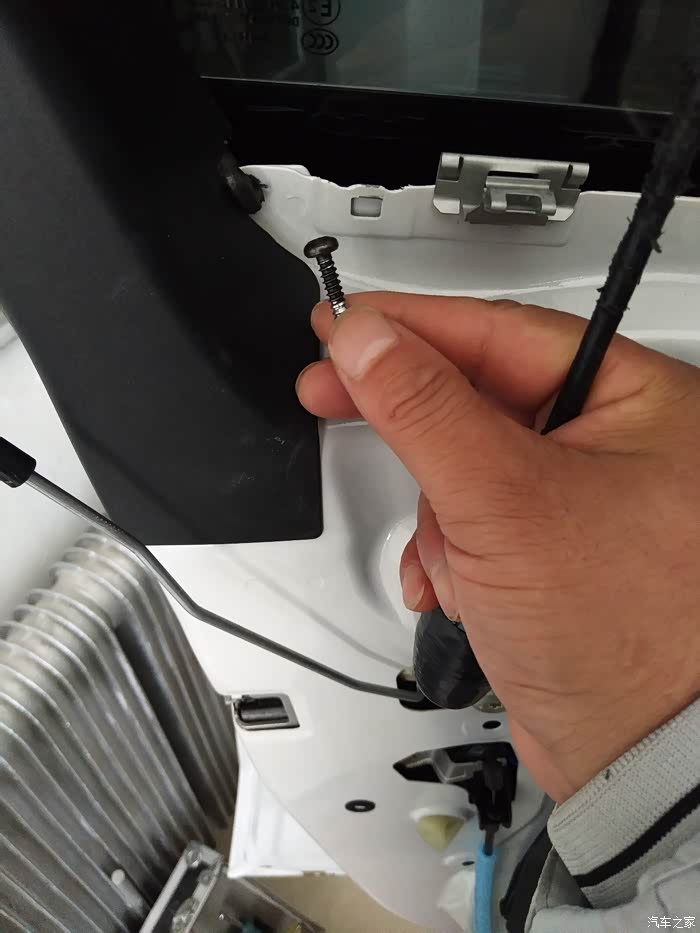

准备拆门

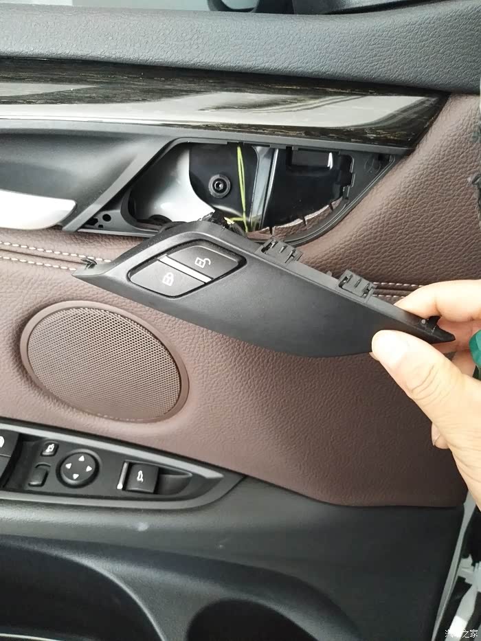

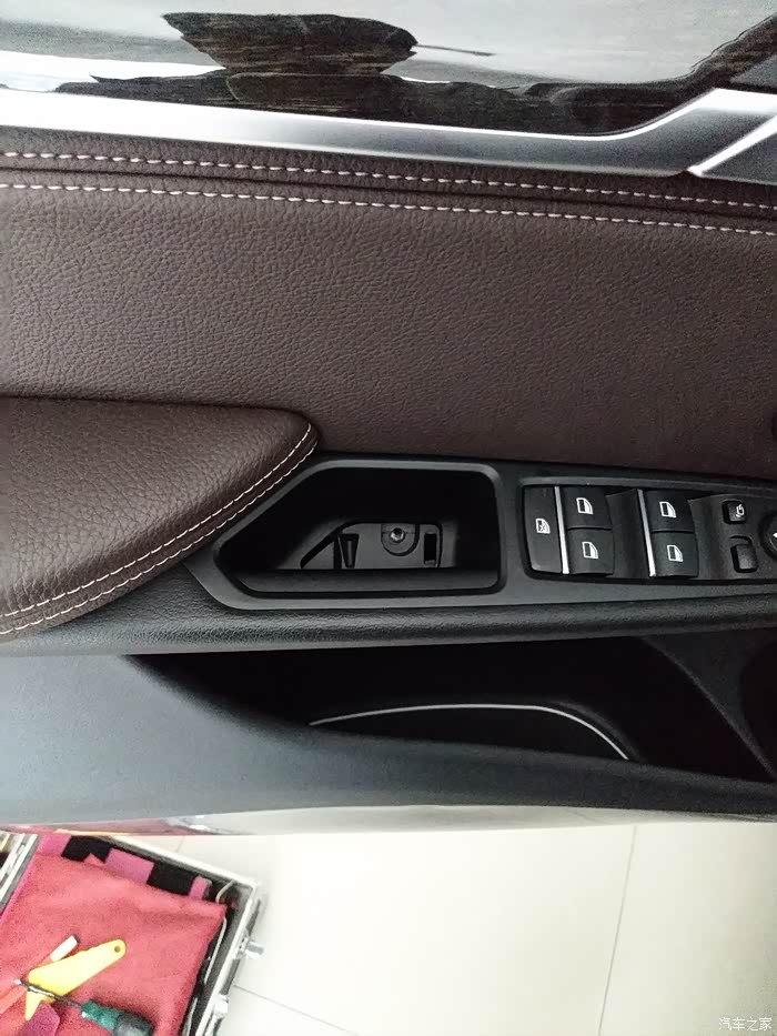

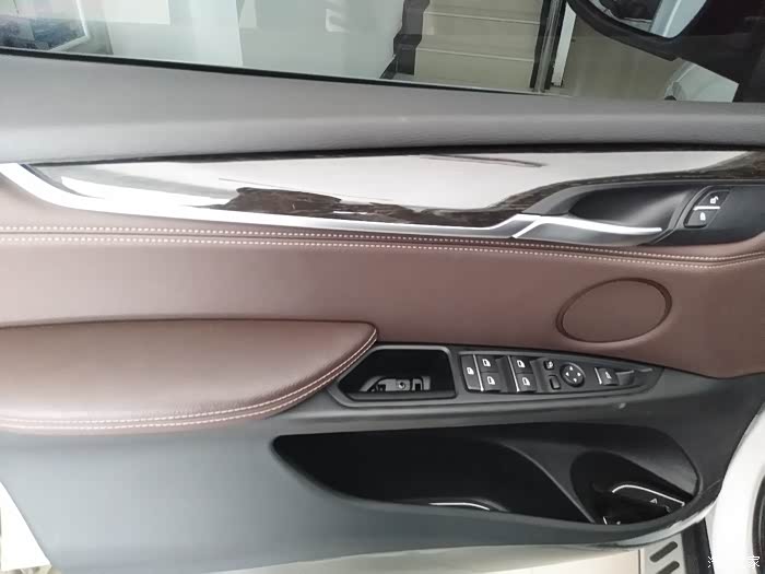

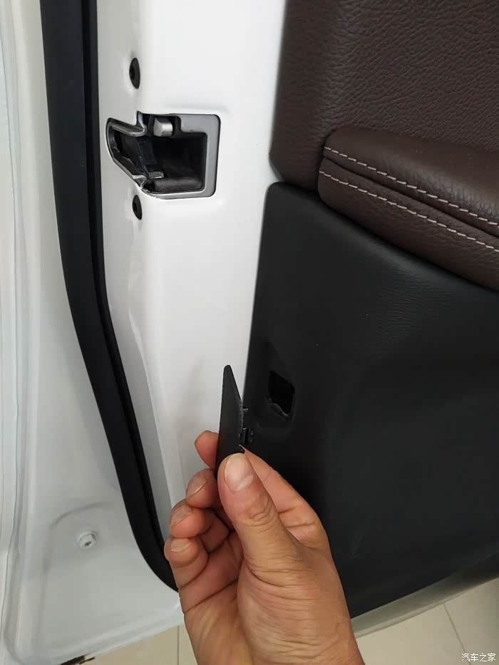

内门板有3个螺丝,一个在锁车按键内
第2颗在门板外侧盖子里面

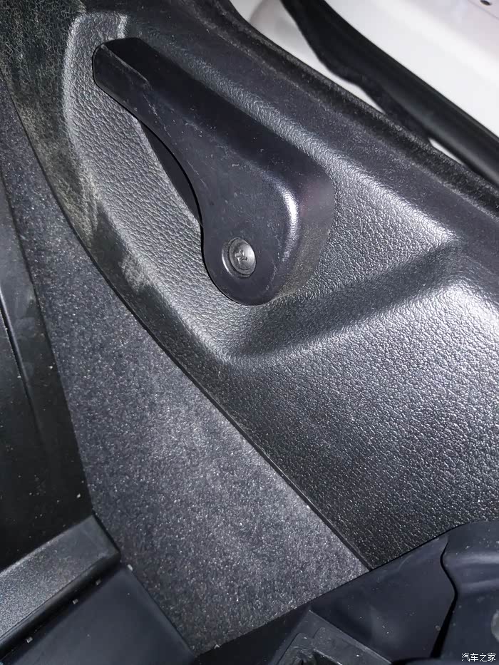

第3颗在门拉手

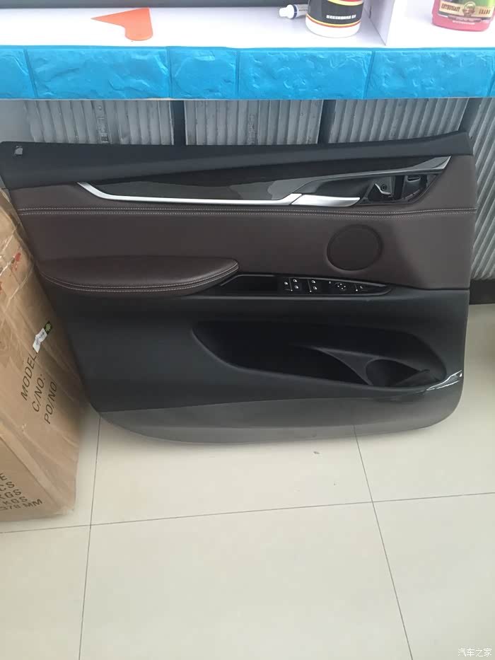

拆下三个螺丝从下面开始用翘板把暗扣打开
内门板子就下来了,拆下来的时候有很多线束需和门锁线要一个一个的拔开
内门板下,拆放置一边

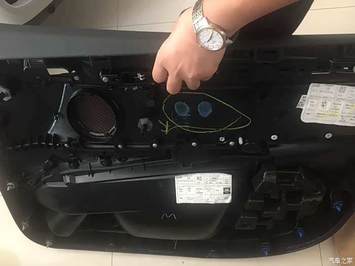

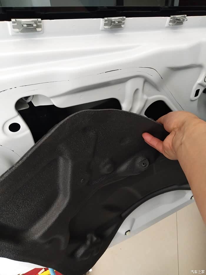

撕开隔音棉
这个需要用吹风机吹一吹让胶水化开才好接下来

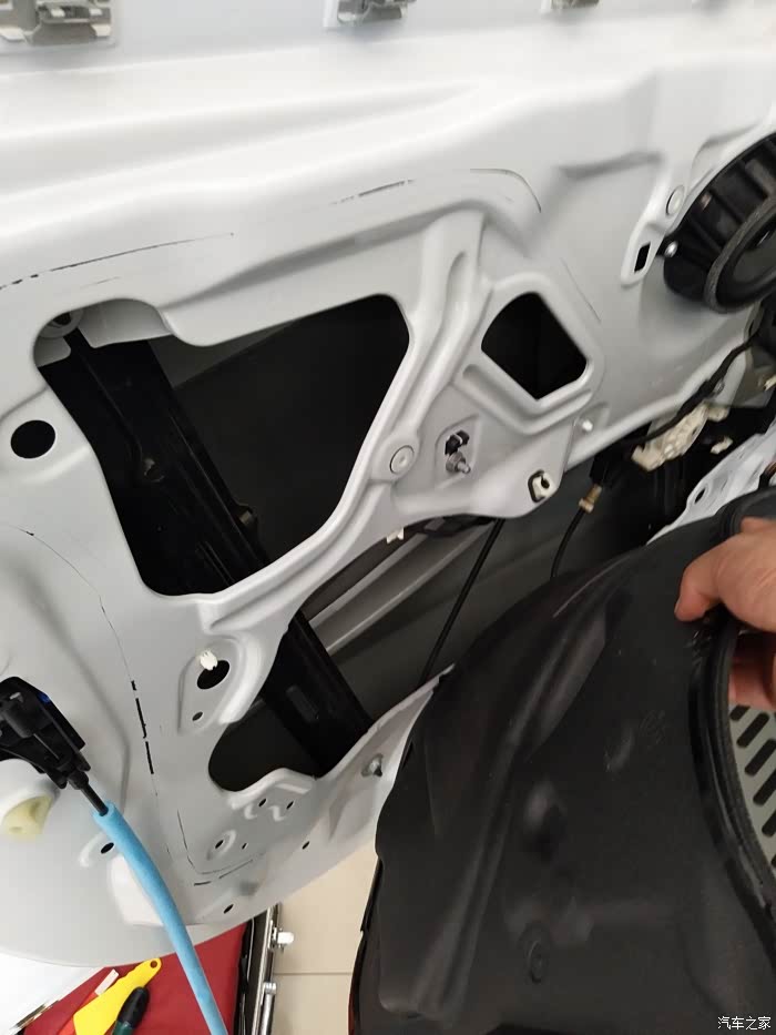

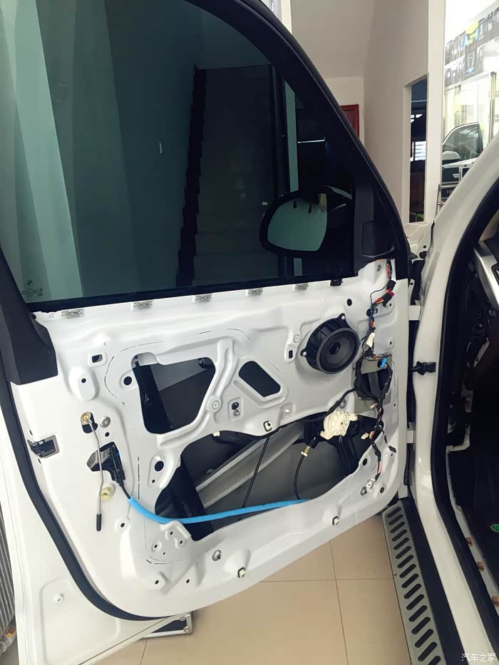

隔音棉拆下就可以看到里面钣金和门拉手的螺丝了。

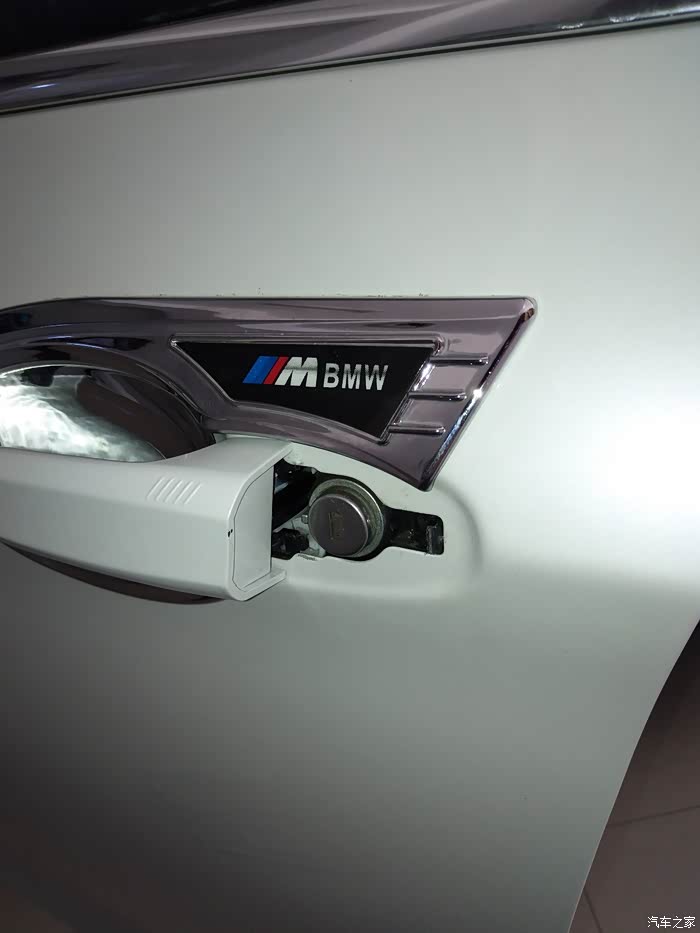

手拉锁眼螺丝拧下来
锁帽拆下来

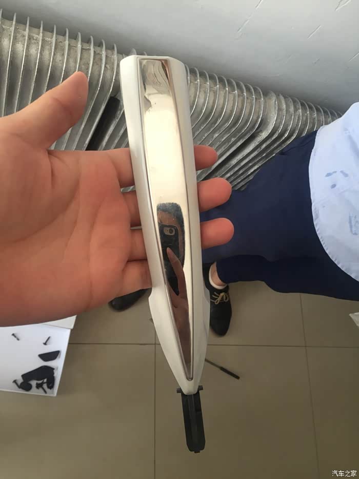

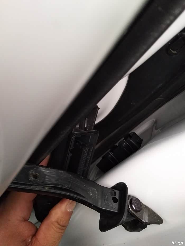

现在可以拆掉原车拉手
原车拉手在内测螺丝拆下也跟这拆下来了
看着宝马做工很简单

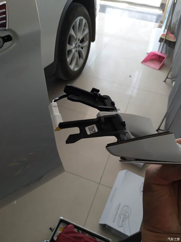

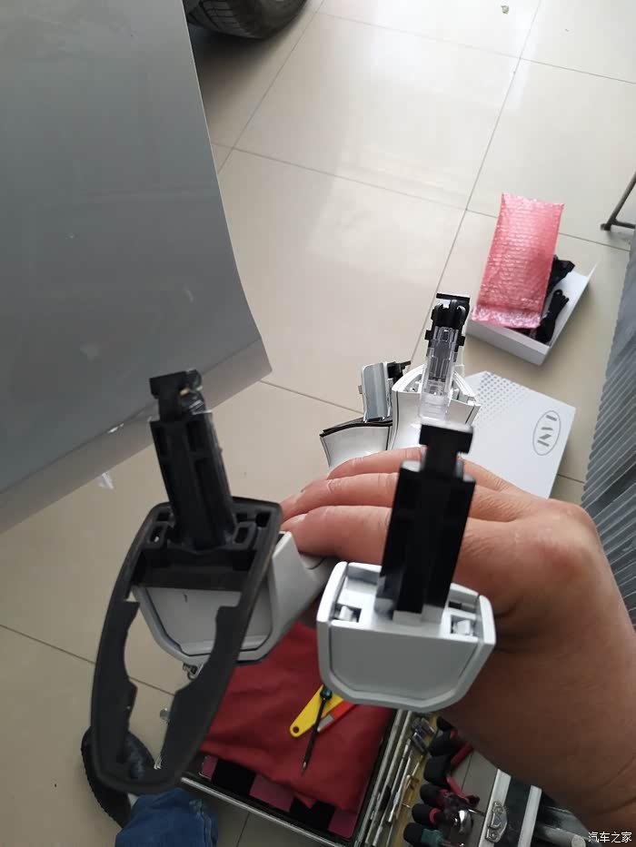

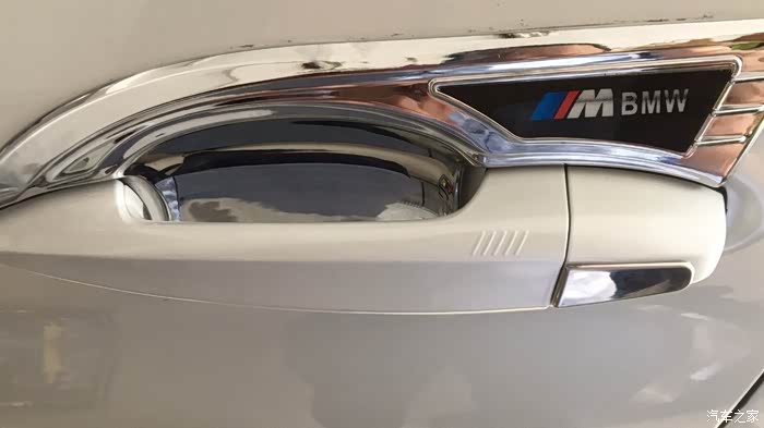

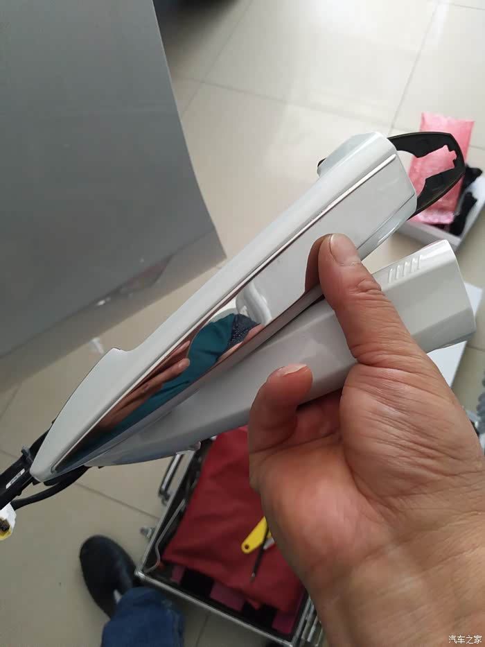

两个对比下,还是无钥匙启动的稍微有点重量,比较里面还有个模块。
对比下
对比下

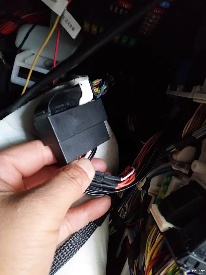

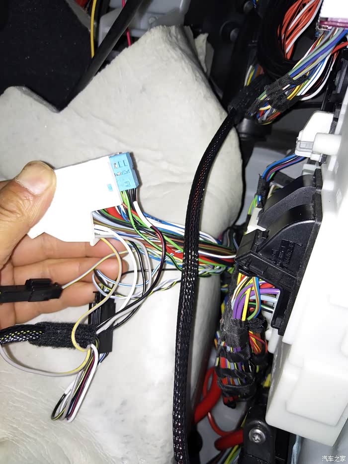

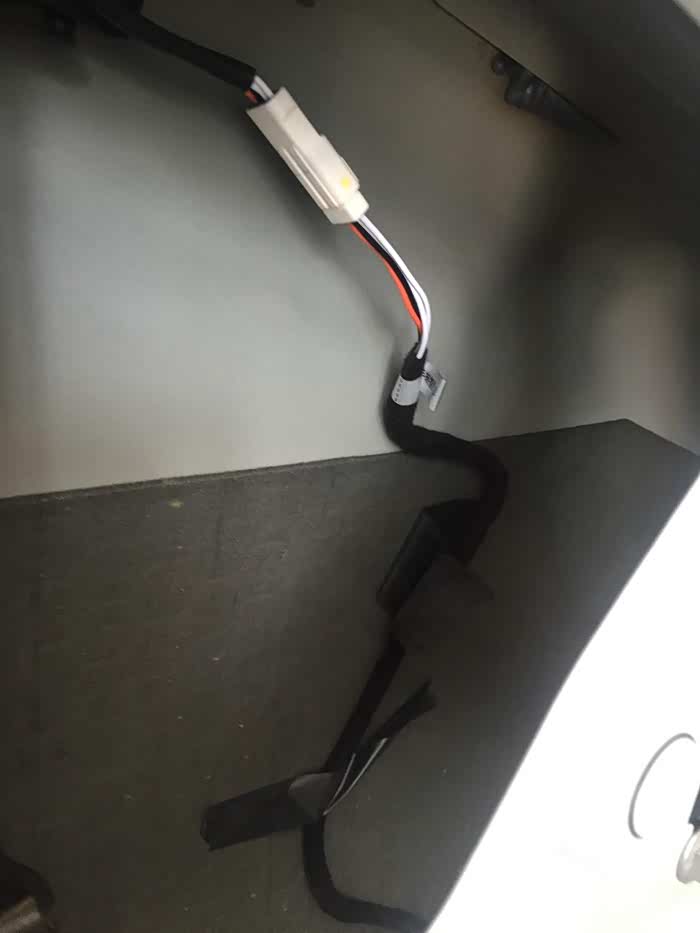

无钥匙进入门口带个线束
线束需要连接到主机
线束需要连接到主机

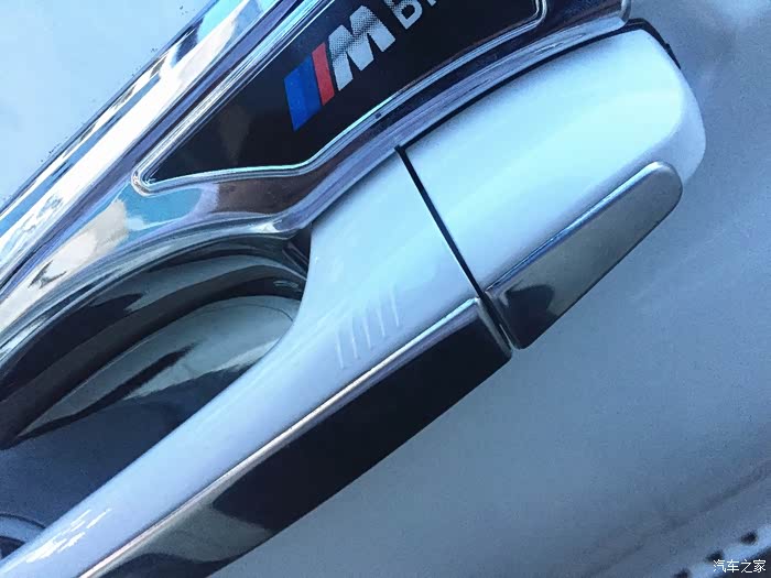

对比下,跟原车有那么一点点色差,但是不大

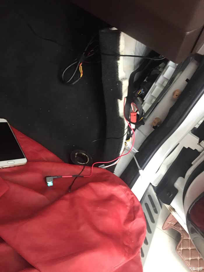

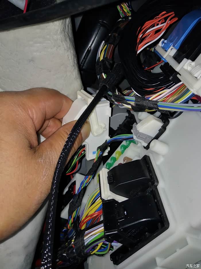

折页线穿进去
准备穿线

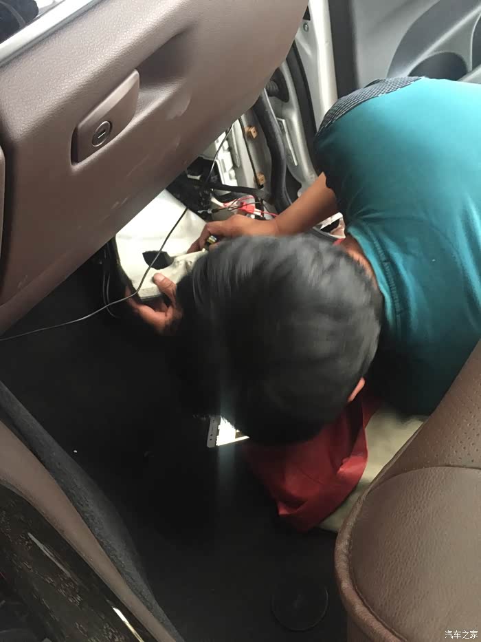

拆下板子穿线到副驾

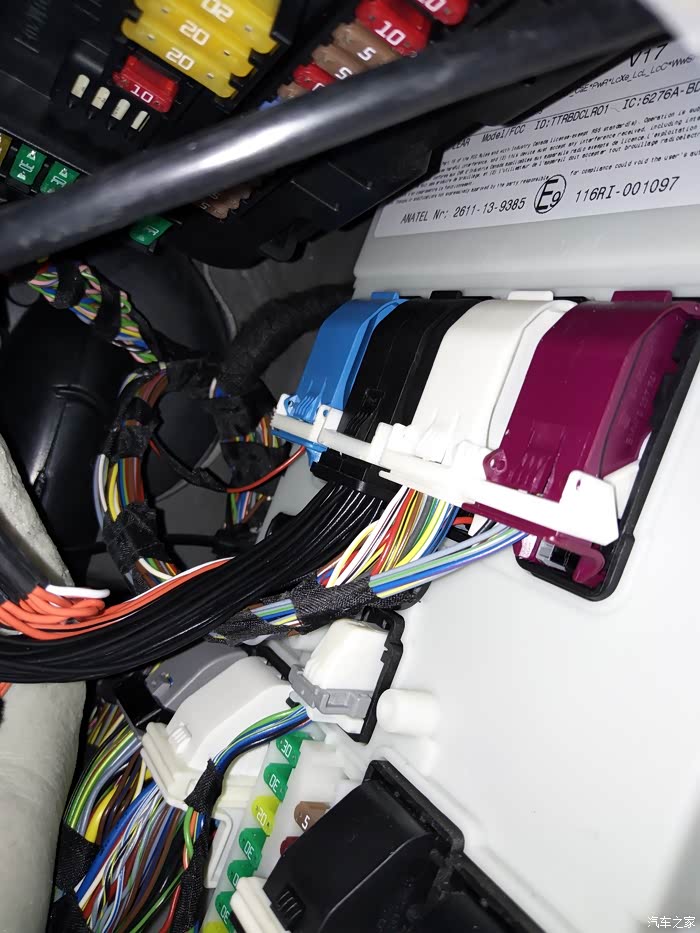

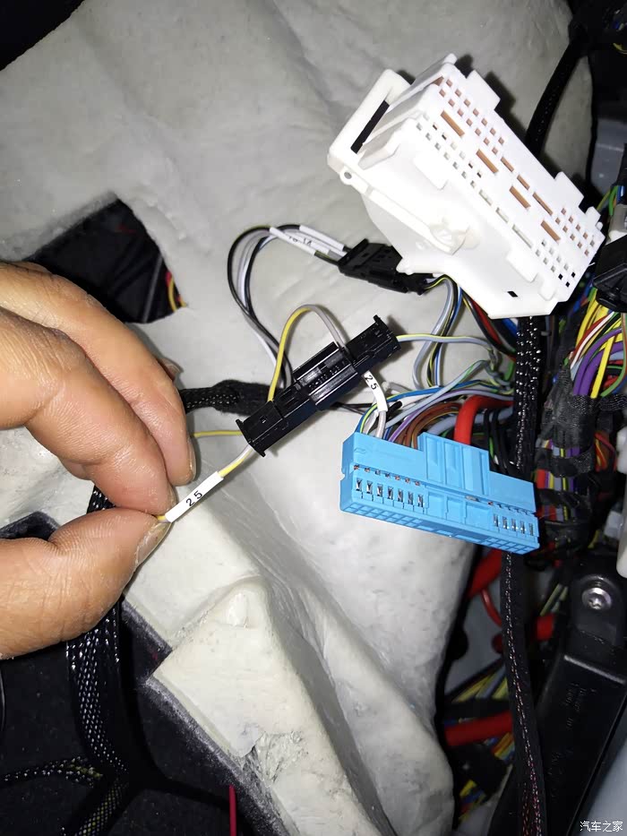

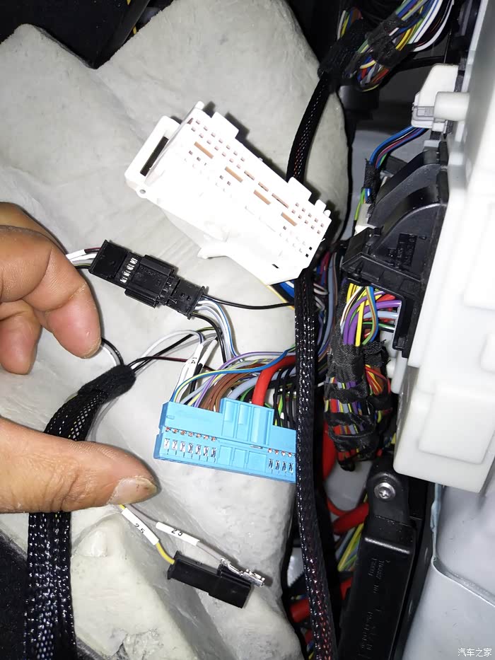

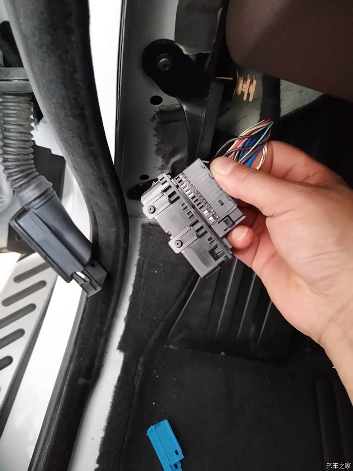

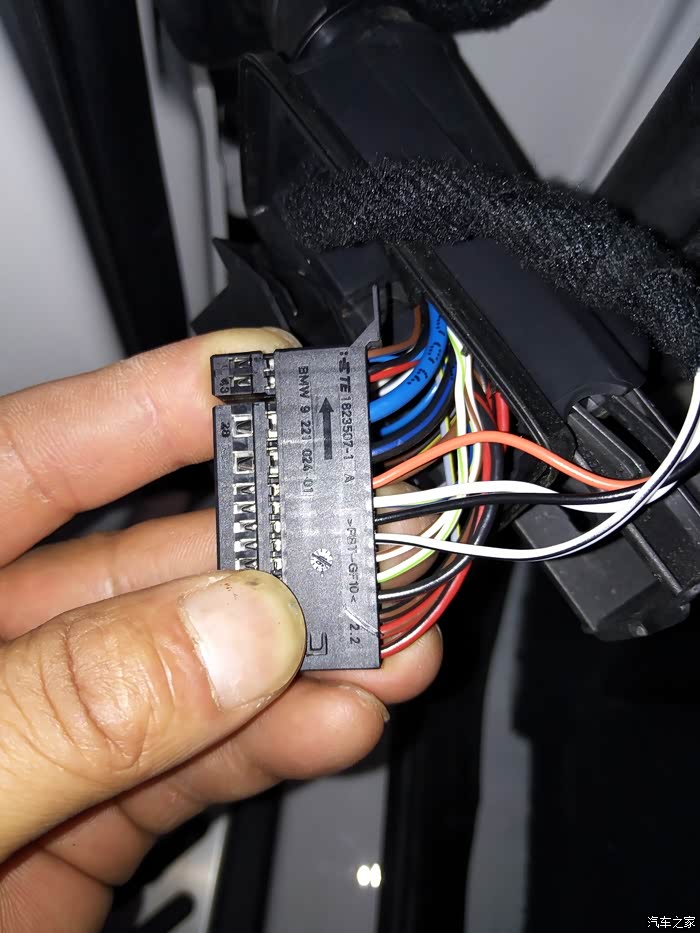

这些线束看着复杂,只需要跟原车预留口对接就行了

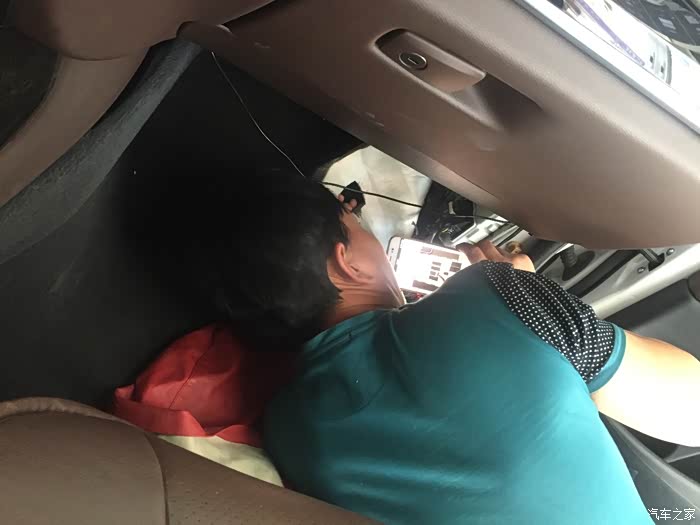

这个时候有点蒙,给厂家那头开始打电话。
厂家很有耐?开始技术指导
每个接口在什么位置厂家都知道
这个时候已经2个小时过去了,中午饭老板也没顾上吃
老板辛苦仔细找的接口
每个步骤照安装说明来操作
线束全部都是原车借口对插就可以了
对插接好
线束主机全部传完安装完毕

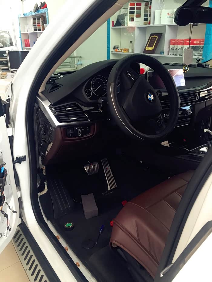

开始打扫卫生安装门内板

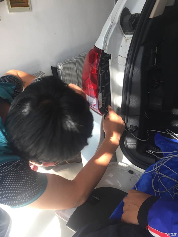

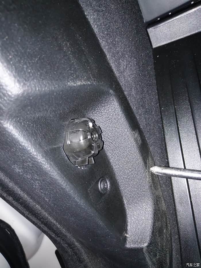

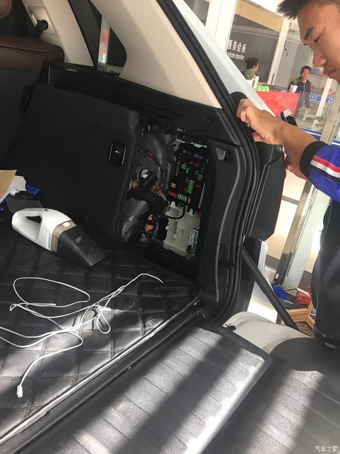

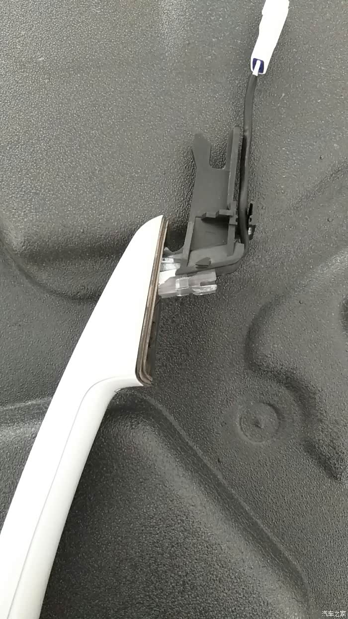

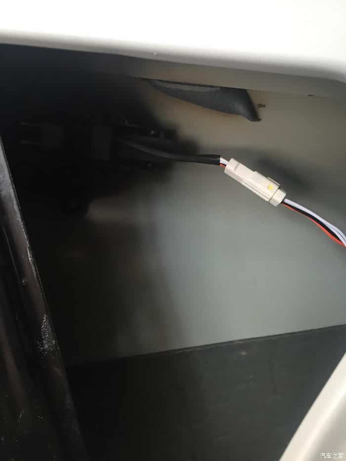

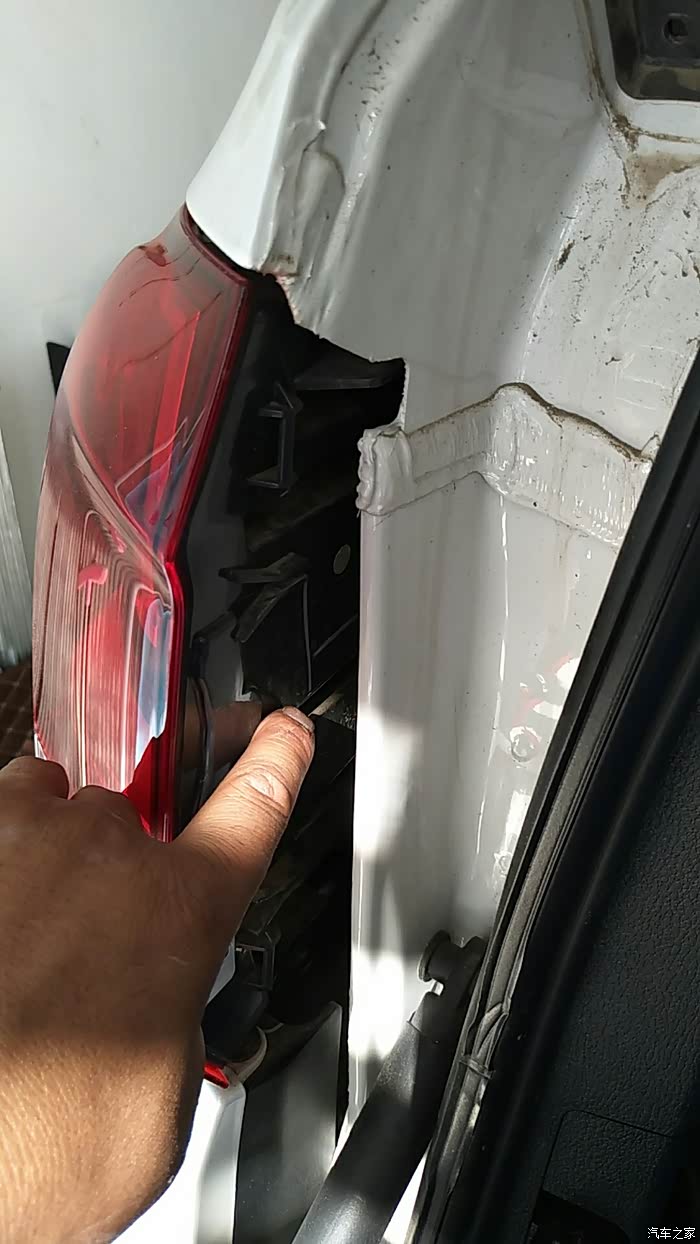

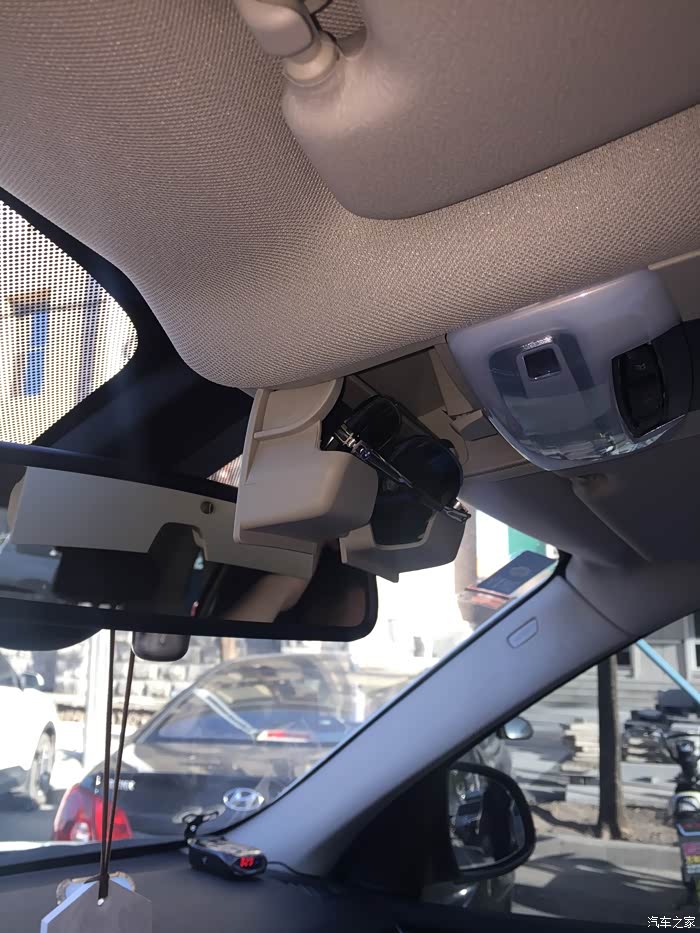

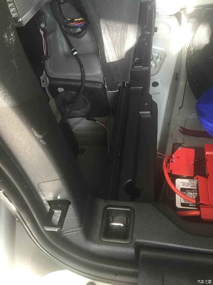

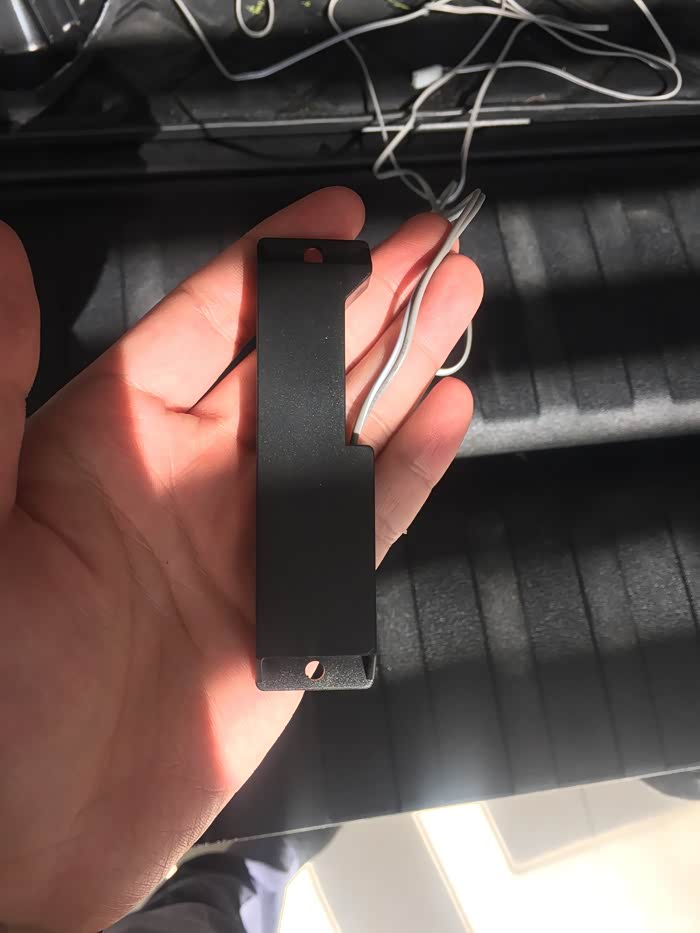

开始安装尾部天线
这个天线要安装主驾驶尾部
这个天线要走道副驾驶主机上
拆下板子准备走线
选好天线粘贴最佳位置
小工开始贴胶
贴好,准备收工

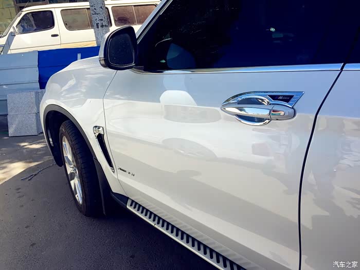

收工,安装完毕

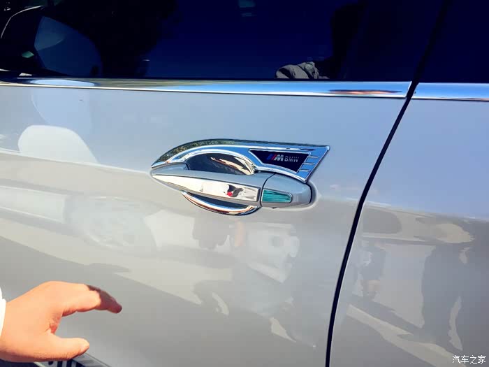

特写一张,触碰按钮。
