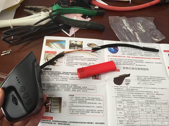

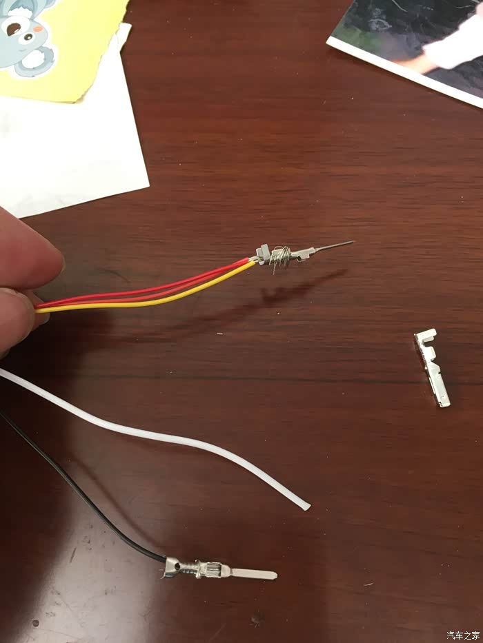

TB 买的 记录仪 12V 32G 量好15cm 剪断(崭新的宝贝剪下去真够狠的)

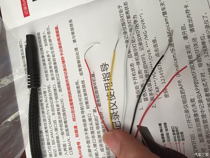

理出来5根线 白色和红色(视频线 ) 红色ACC正极 黄色常电正极 黑色零线
从后视镜取电 我傻傻分不清哪根红色是ACC 索性把两根红色和黄色常电线一起绑了 扣在1.5A的插针上 另一根黑色就容易多了也绑上插针(插针5毛一个)

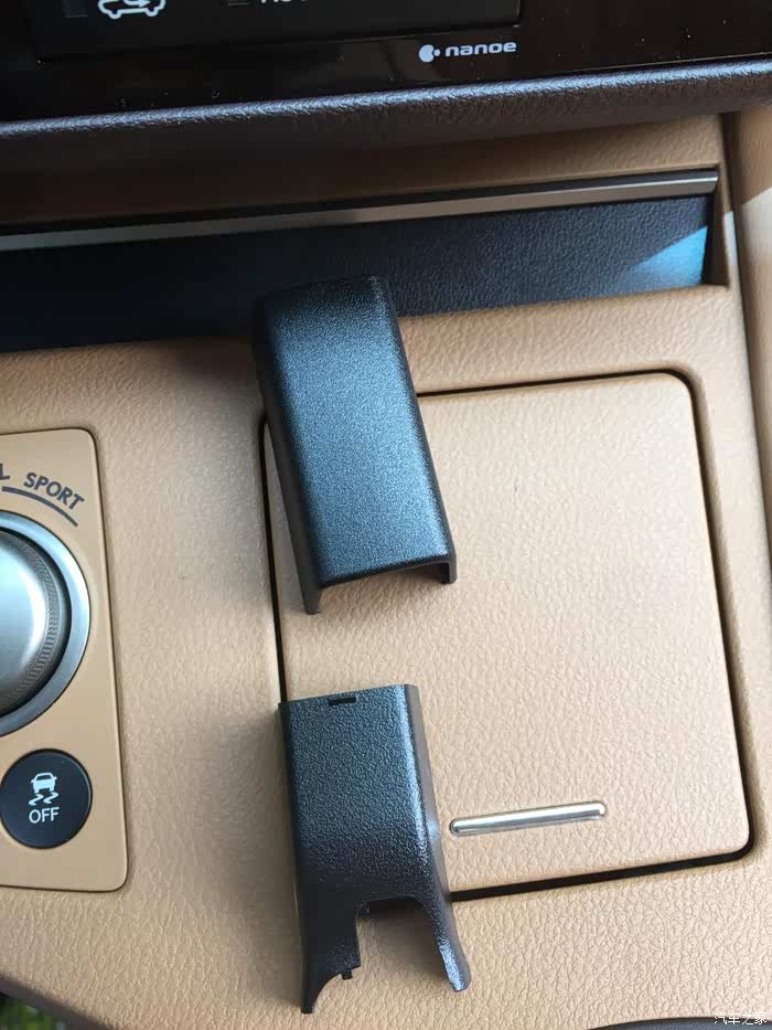

自己用手小心翼翼得无损拆下后视镜后面的两个盖子 先大后小

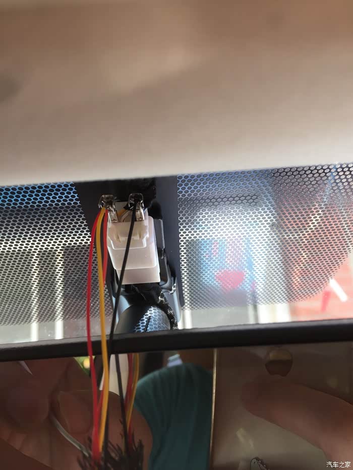

直接最左边插正极ACC和常电 最后边插负极 很轻松插进 而且很牢固 纹丝不动

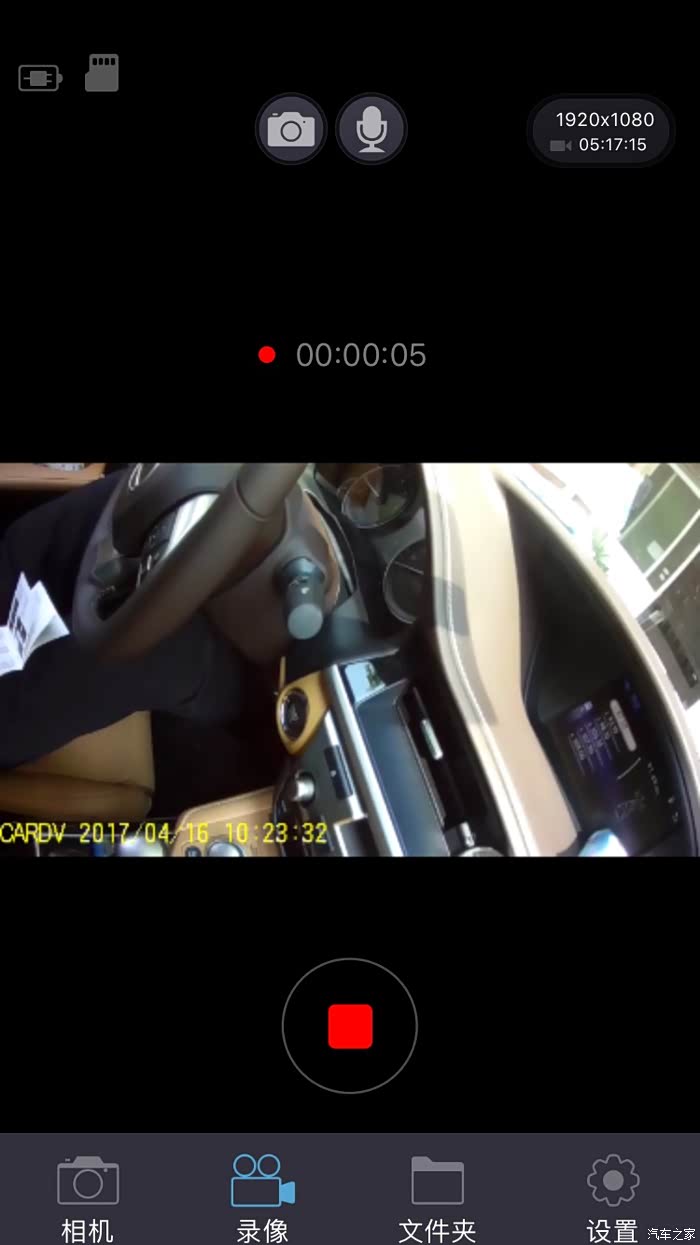

手机下载APP 点火 试机 顺利连上 视频清晰 一次成功 完美

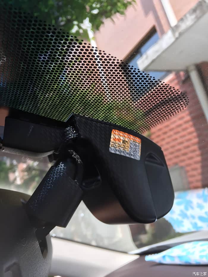

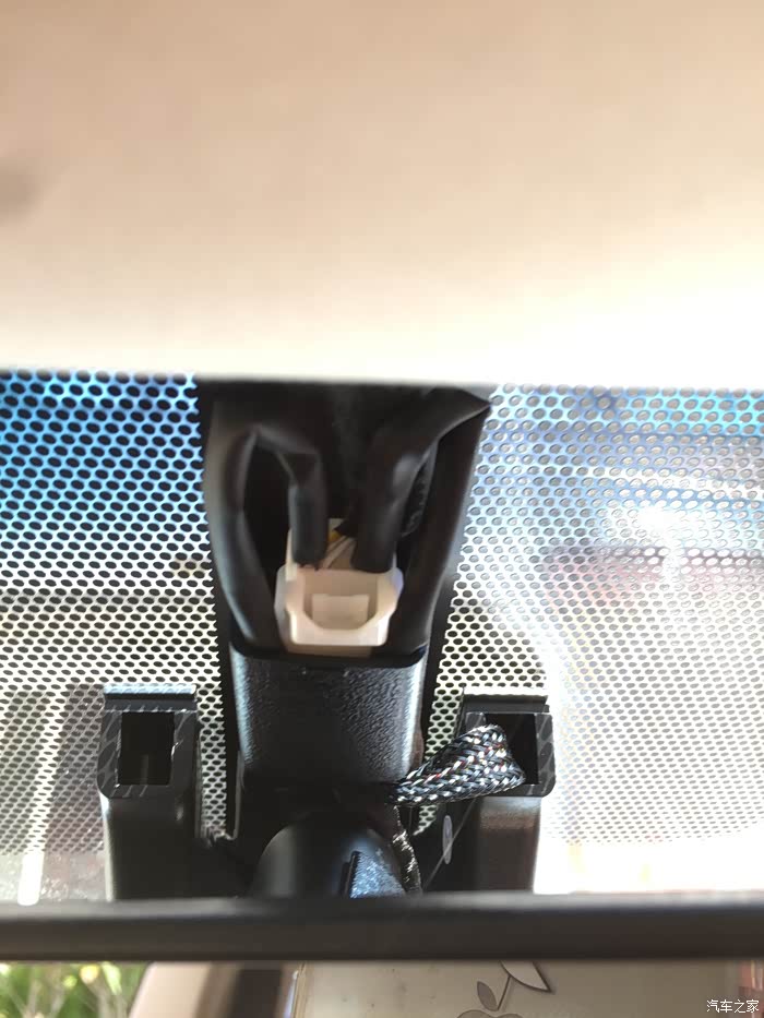

拔下插针 加固 夹紧 再 套上热缩管(和插针一起买的 买大了 3毛一米) 先粘好记录仪 再插好插针 蝴蝶形 走线 跟着后视镜线一起从下面出来 轻轻盖上小盖子 不挤 刚刚好 漂亮!
最后完工侧面美图 走线几乎看不出来 完美!
