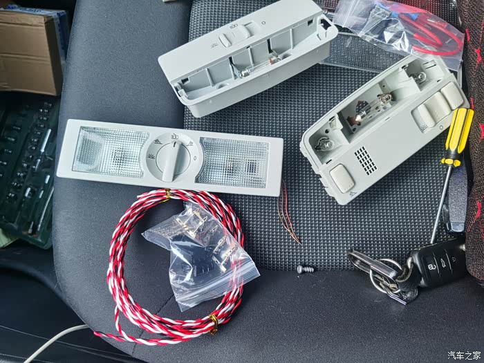

原车阅读灯太简陋,淘了前后阅读灯,换上了
前后阅读灯是哪个车的阅读灯不记得了,反正可以用
原车拆下的阅读灯,后排不能开门亮灯,前排只有一个灯、入库吧
自制无损插头,后排阅读灯线序跟前排不一样,需要调一下
最简单的办法调试,三根线来回试吧
换完前排三颗灯后排两颗灯,前后可以开门亮灯。
