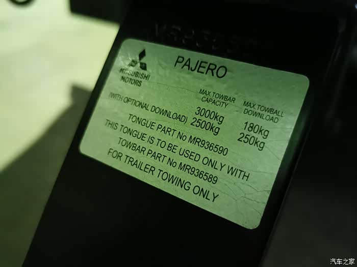

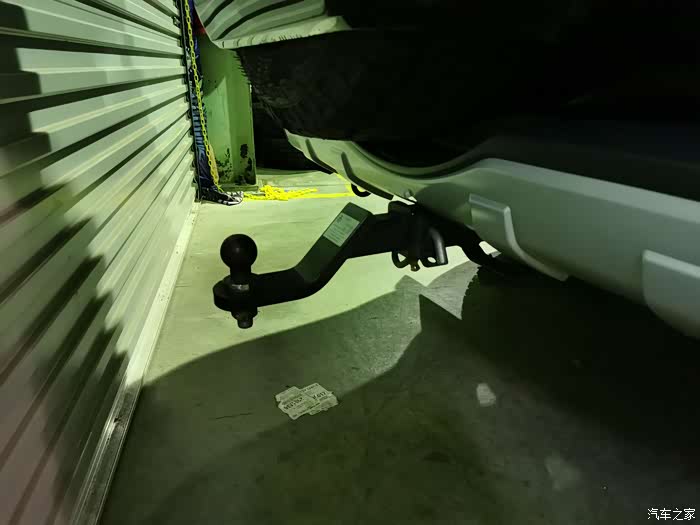

三菱原厂拖车钩。
拖拽能力再拖车有刹车情况3吨,没有刹车750公斤。拖车钩下压力极限250公斤。给有想拖拽房车的朋友一个参考。

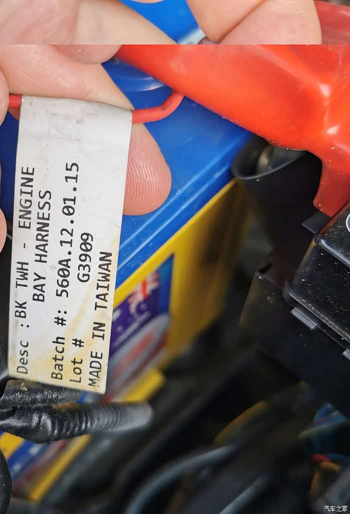

拖车灯总成线束总成 配件号 有需要的可以自己搜一搜。

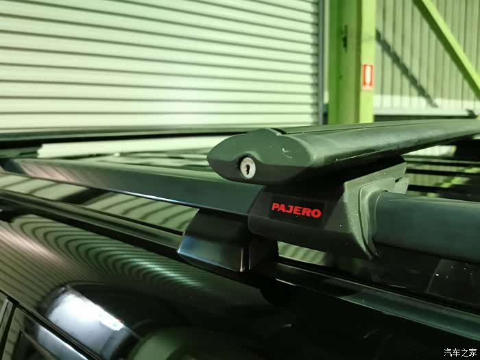

三菱原装帕杰罗横向行李架支撑杆。具体数据不知道。

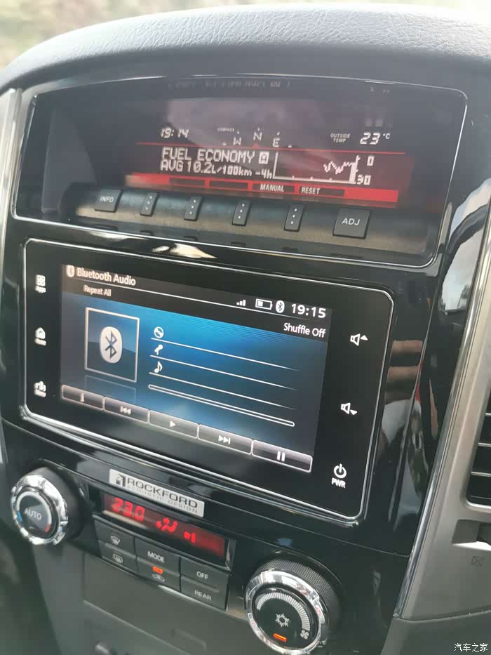

原车屏幕,我看论坛里有人专门去改这个。效果确实不错,原车自带苹果Carplay,安卓play。上面是V98市区油耗。

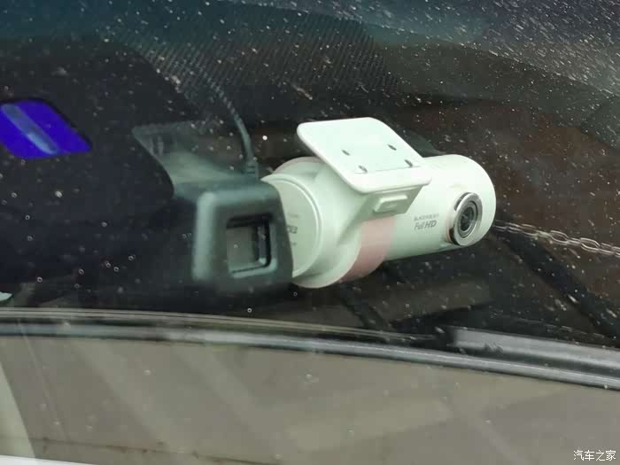

自动大灯,自动远光灯,感应雨刷。自己安装的口红姬行车记录仪。

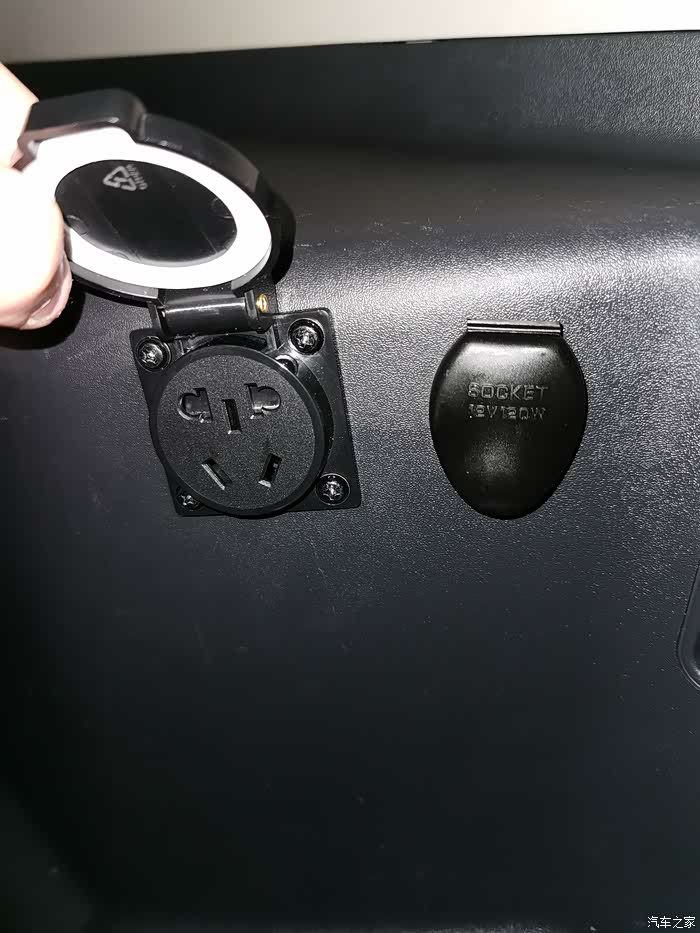

后备箱220V接口改装和后玻璃行车记录仪隐藏安装。

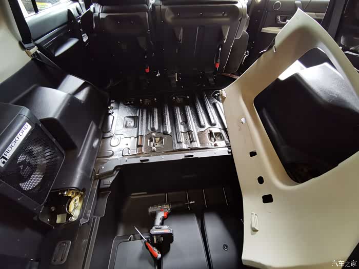

拆掉第三排。
清空所有遮挡物。

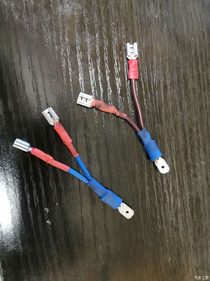

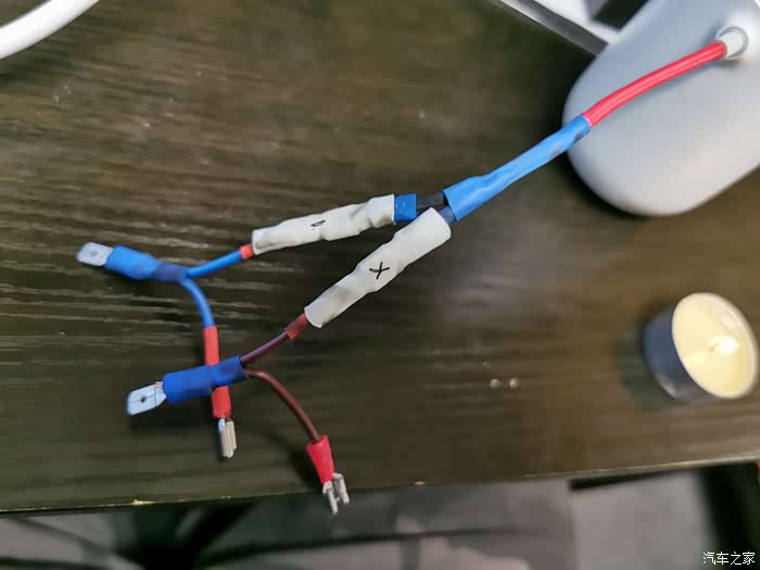

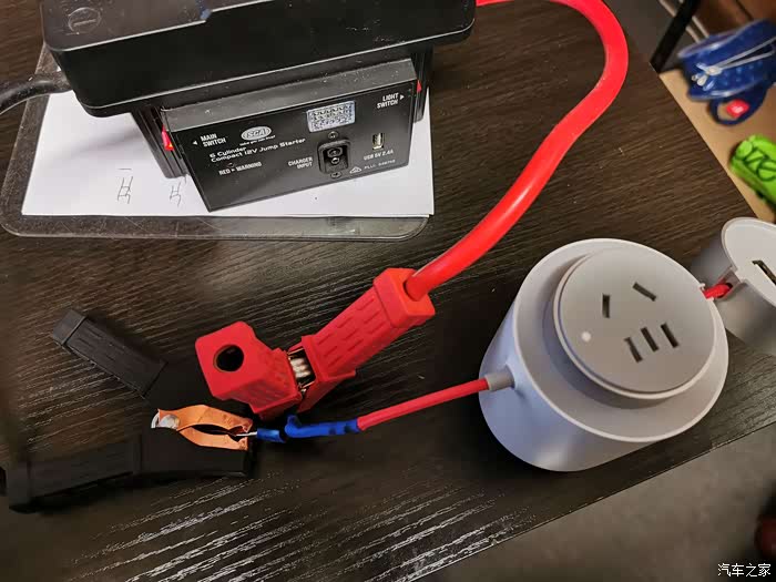

准备冷轧口,做两个这种Y字形的接线。

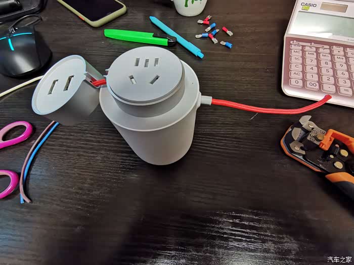

小米逆变器一个。减掉点烟器接头
把做好的Y字形接线连接到逆变器的+-级,同时标记好方便以后维修。最好是讲电线颜色区分开,至少正级是红色的。
通电测试一下在装车。

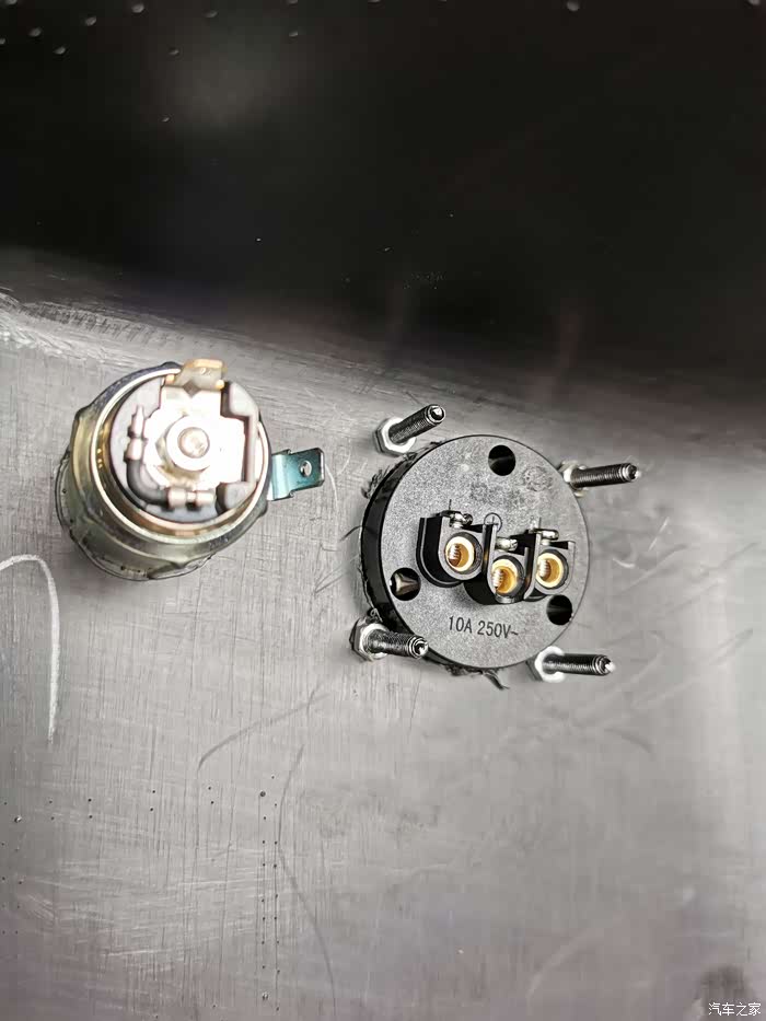

买一个防水国标接头。

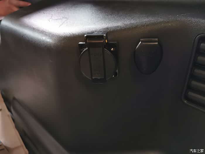

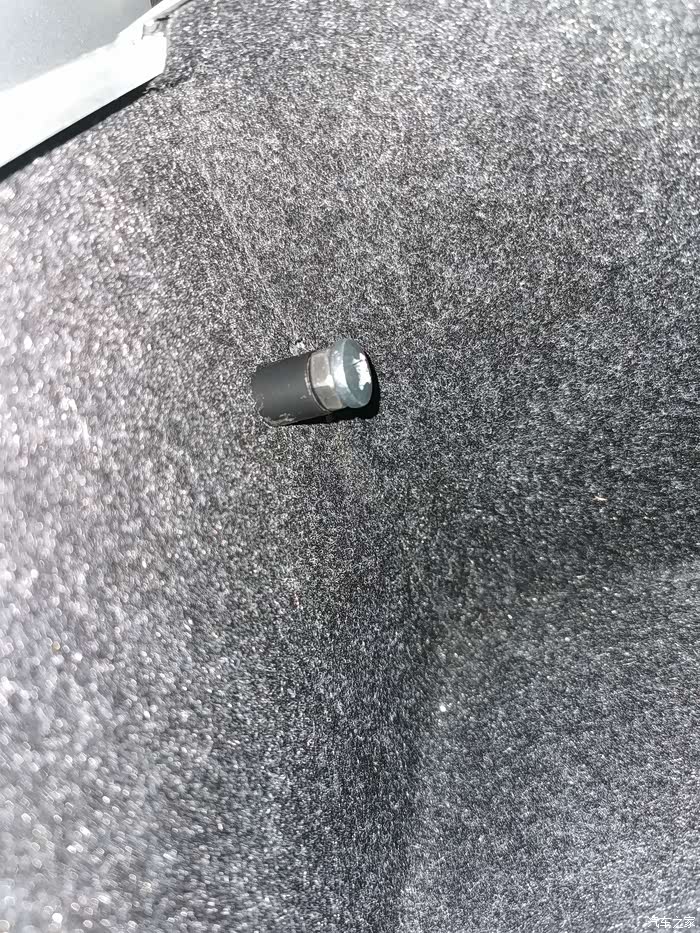

在后备箱点烟器处转孔。
螺丝固定。
最后的效果。原车点烟器最大支持150W,小米逆变器最大功率100W,带动一般的充电器,笔记本电脑,无人机是没问题了。
防水插口
整体效果

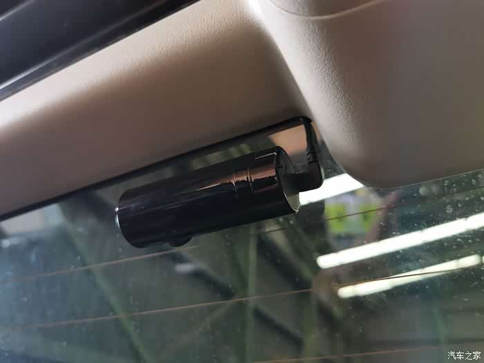

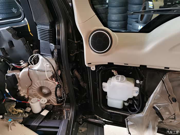

小米逆变器自带2个5V的USB充电口 刚好可以给后面的行车记录仪供电。插好后最好用电工胶带固定。建议购买强力胶带尽量少用同时起到固定作用,因为逆变器在工作的时候需要散热。将行车记录仪的线顺着门连接处的胶皮管里面顺进去就可以通到尾门了。可以将胶皮管直接拔出来。
安装好的记录仪。这个盯盯拍记录仪工作电压是5V1A 所以需要走USB充电接口。前挡风玻璃的口红姬工作电压是12V可以直接走ACC供电。

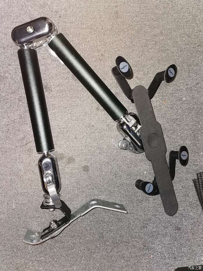

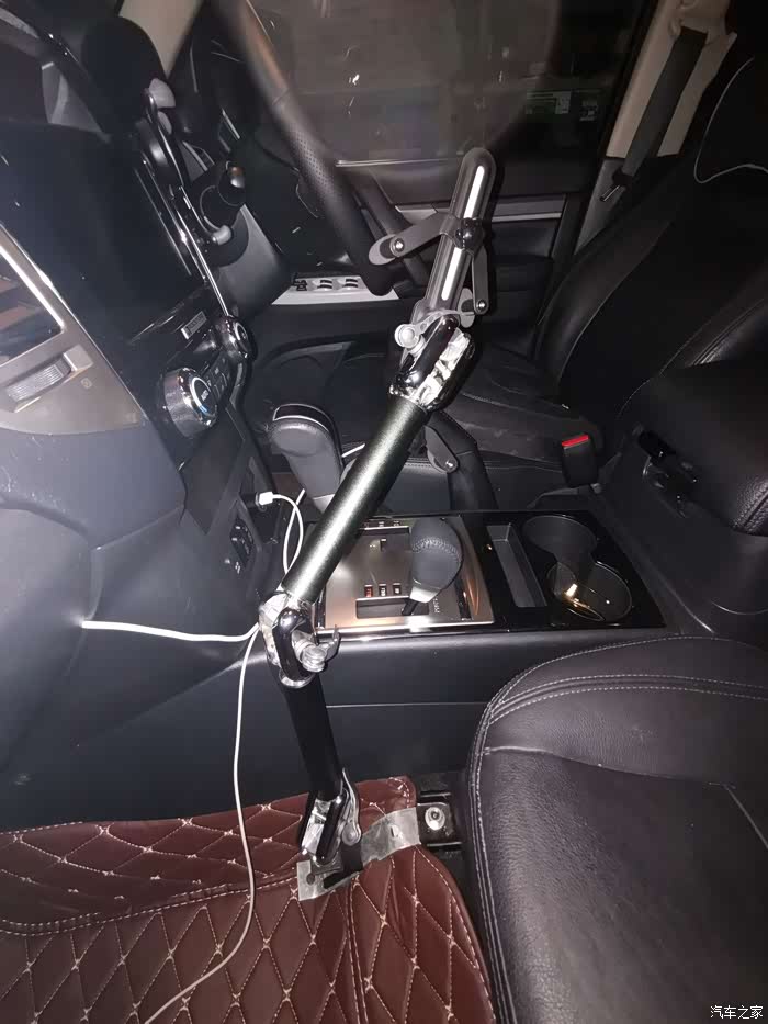

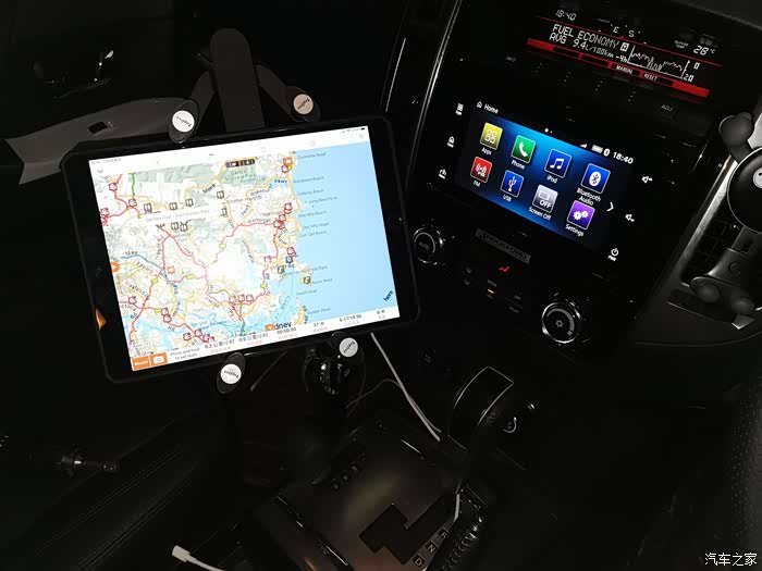

Ipad 越野支撑杆安装

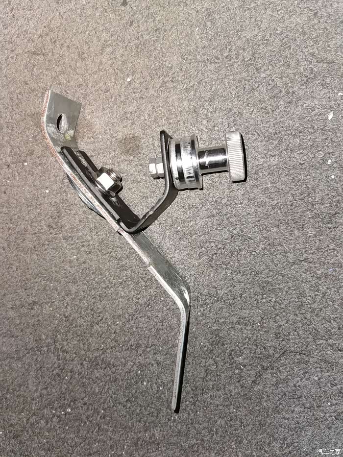

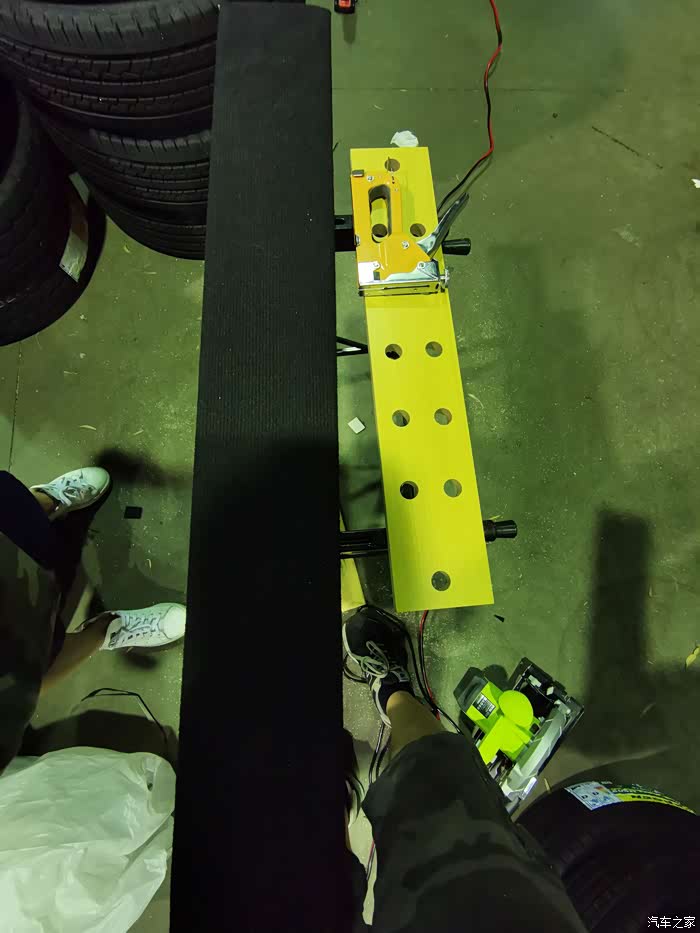

找一个根铁皮,厚度要至少2mm,能够支撑的住举起的支撑杆。我自己做了一个这种形状的铁片。支架原装底板卸掉,用6mm钻头转眼儿,开螺纹可以将6mm螺丝拧进去直接紧固。因为这个底部是铝合金的所以可以这样做。
做好后的样子

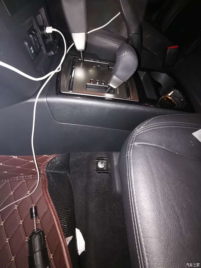

副驾驶靠近里侧螺松掉。其实左右前后都需要松掉这样副驾座椅才能翘起来。
副驾前面是有坡度的所以才需要用锤子敲击成前面的那个形状。这样才能把整块底座牢固的贴在地面上。
安装好后的样子。在越野的时候可以更方便的直接看越野导航地图。处于防盗的目的,安装好后的IPAD要随时可以拿下来才可以。在停车的时候将Ipad收起来。

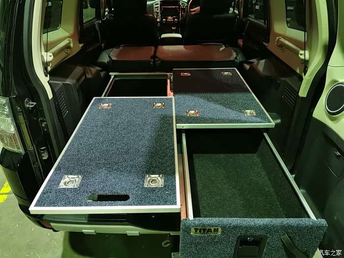

后备箱抽屉安装

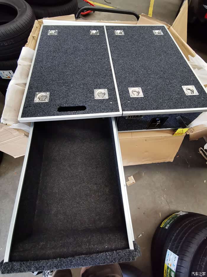

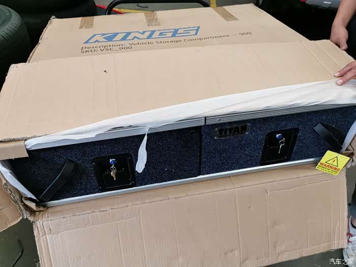

澳洲Kings越野改装品牌,在澳洲很有名。

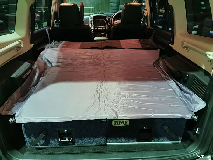

Kings的泰坦后备箱抽屉。单个抽屉可以承载一个成年人在里面蹦的重量,具体多少不知道。挺能装也很重。但是考虑到拆掉了第三排,还是可以接受。带钥匙可以将抽屉锁起来

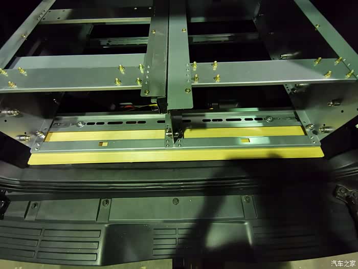

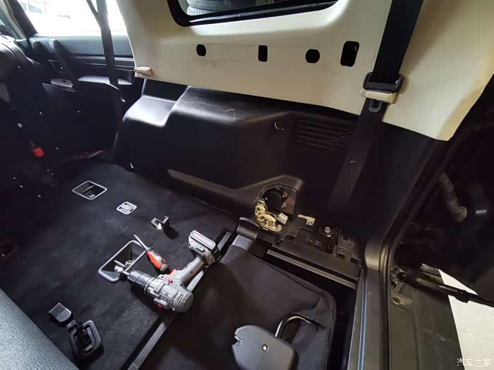

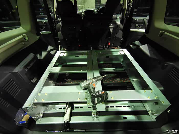

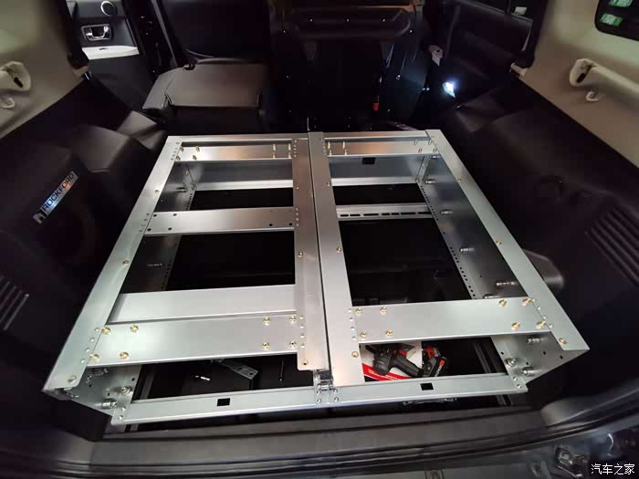

拆掉上面的盖板和抽屉漏出主体钢结构和抽屉轴承。准备找准孔位安装。

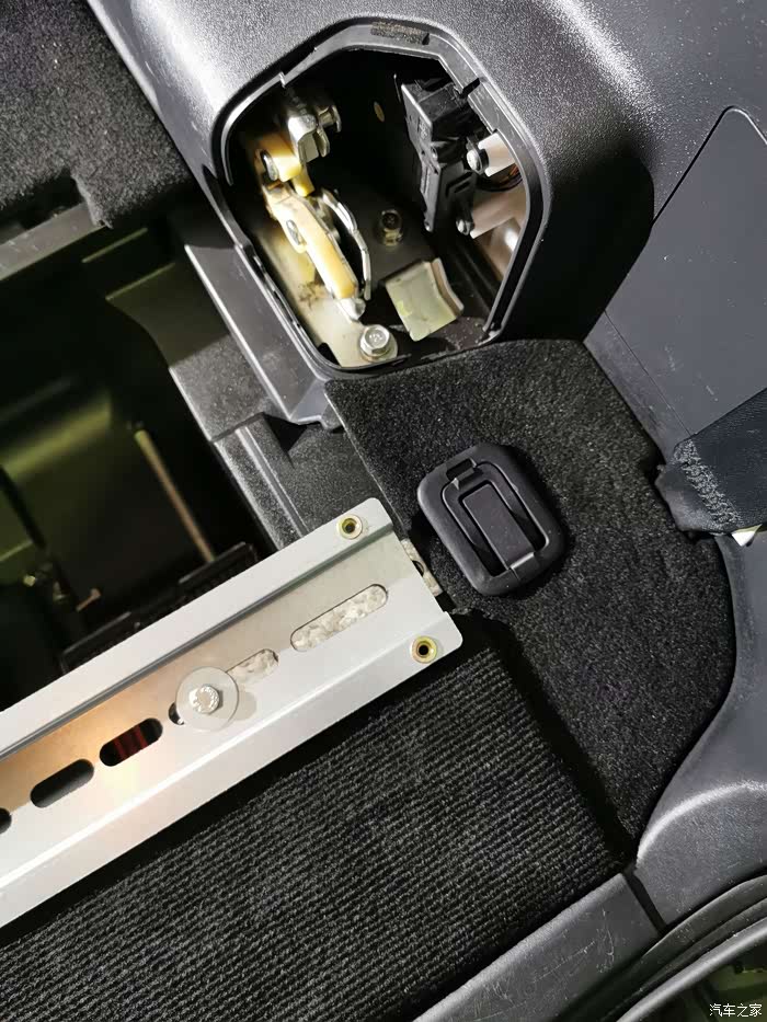

拆掉后备箱原挂钩,婴儿座椅挂钩。需要用到这几个孔来固定抽屉主体。

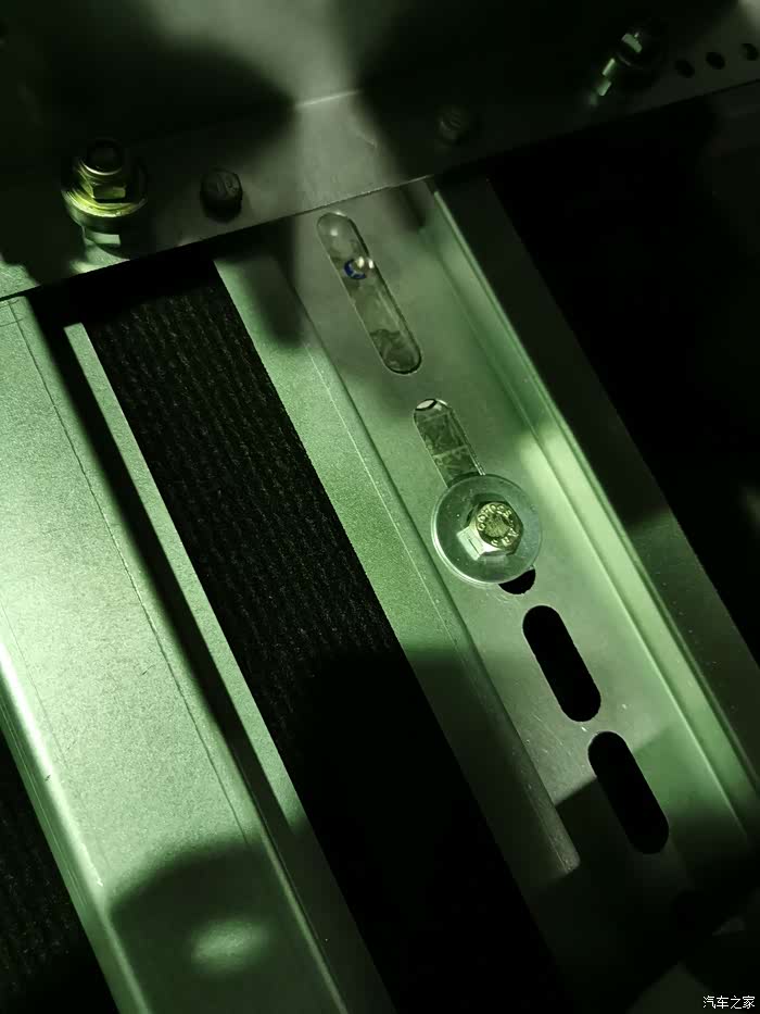

抽屉主体底部是已经预留一定的孔位方便安装。横梁也是有足够的位置安装螺丝固定。一定要固定牢靠,否则在越野震动情况下异响都是小事。整个抽屉飞起来才最危险。

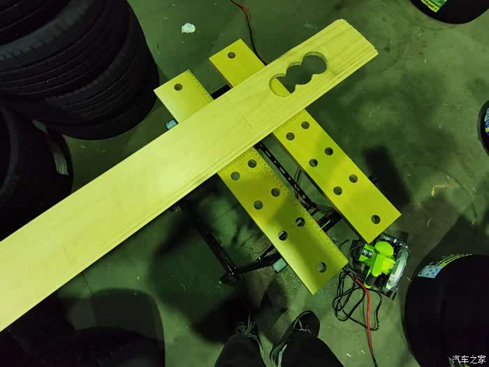

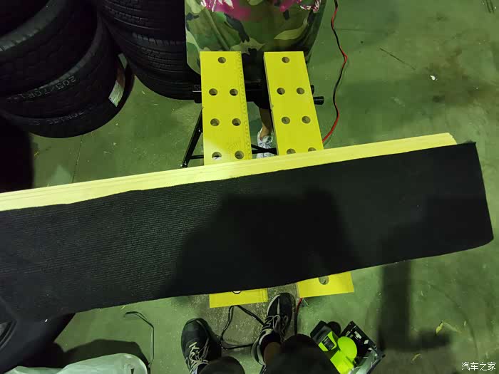

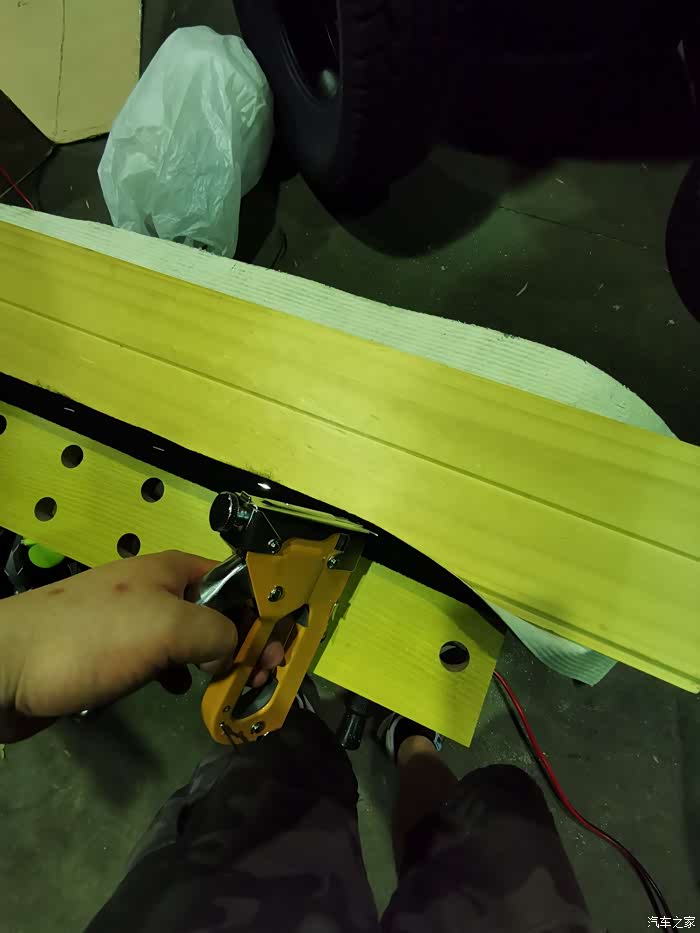

帕杰罗原储物盒和抽屉之间有一层裂缝。找一块薄木板切割
切割以后再次放入后备箱确认。
然后去买一块和车地毯一样颜色的地毯布
上钉子固定
做好以后。
和原车基本一样,不仔细看看不出来是后加的。不需要固定直接压在抽屉横梁上就足够支撑了

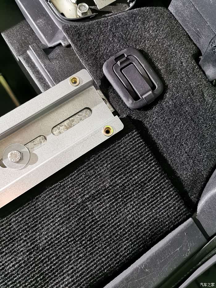

抽屉靠外的横梁需要固定在原车后固定钩下面,螺丝要换高强度的,原车螺丝不建议使用。
确认以后直接螺丝固定。这种自己DIY一定要量2遍确认2遍在转孔或者上螺丝。

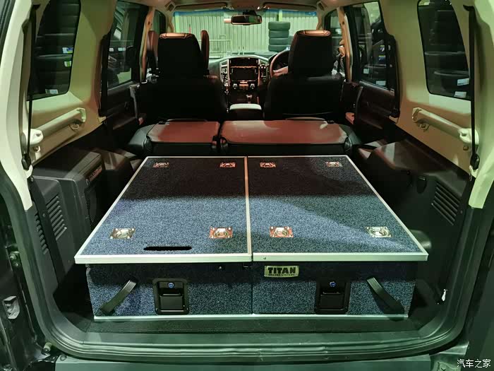

最后装上上改版和抽屉。抽屉里面需要自己加装海绵来减小钢板之间因为车辆震动产生的异响。也可以粘隔音贴。不过我用的是不用的瑜伽垫,剪裁成需要的大小固定在抽屉后面。效果特别好。完工的太晚就忘记拍照了。
抽屉左侧上盖板是可以划出来的,上面预留的挂钩孔位是方便绑车载冰箱的地方。
安装好以后刚好和放平的第二排形成平面。可以将床垫直接放在上面,越野可以直接睡在户外。比睡在帐篷里舒服多了。

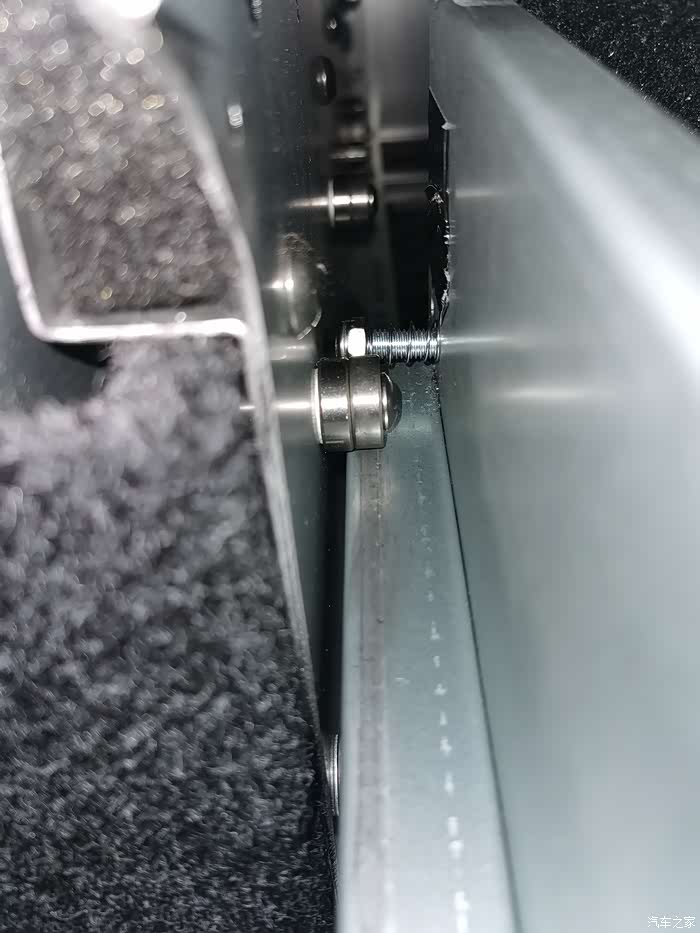

安装抽屉以后原来后排储物盒也可以通过滑动左侧抽屉和上面的盖板拿到里面的东西。但是右侧需要将抽屉直接划出来才可以。所以没有安装抽屉自带的限位器,一旦装上就拿不下来。所以自己做了一个这种弹簧快速伸缩的限位器。
里面的样子,需要拿出抽屉的时候像内侧拉螺丝就可以把抽屉抽出来,去拿下面储物盒的东西。
这个是抽屉的宣传照片。不是我拍的。
